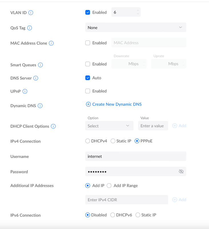

De Unifi dream router isdirect aan de NTU gekoppeld (Dus geen experiabox). De netwerk instellingen heb ik geconfigureerd volgens de bekende handleiding: https://github.com/fabianishere/udm-iptv
Deze configuratie is niet stabiel:
Afbeeldingslocatie: https://tweakers.net/i/vci7HnewnjxflhxzneBJ8PnhYJo=/x800/filters:strip_exif()/f/image/64OVehCVAV8xbwe7xhdaGj1t.png?f=fotoalbum_large
Ook is mij geadviseerd dat het eventueel aan de MTU instellingen ligt, hier word beschreven hoe dat valt in te stellen: https://community.ui.com/...e9-4504-9987-945ec28a57a4
Deze instelling heb ik nog niet getest.
Het probleem zit hem er alleen in dat als de router herstart is, dat dit opnieuw moet worden ingesteld, dit is voor mij daarom niet een lange termijn oplossing.

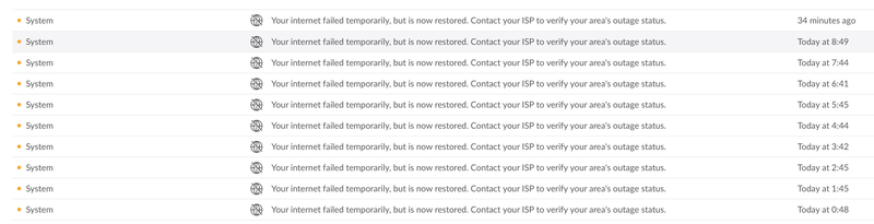

Bij mij gebeurt het elke 30/60 minuten Afbeeldingslocatie: https://tweakers.net/i/uhbsI4-eAj9hGF_vUunKjJtQ_lo=/800x/filters:strip_exif()/f/image/IPhxly65cAKwK0o8j7s0eGNw.png?f=fotoalbum_large

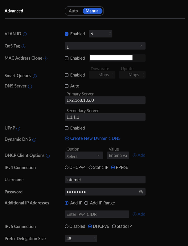

Ik heb gekeken maar deze instelling kan ik niet vinden bij de WAN instellingen (Zie screenshot).

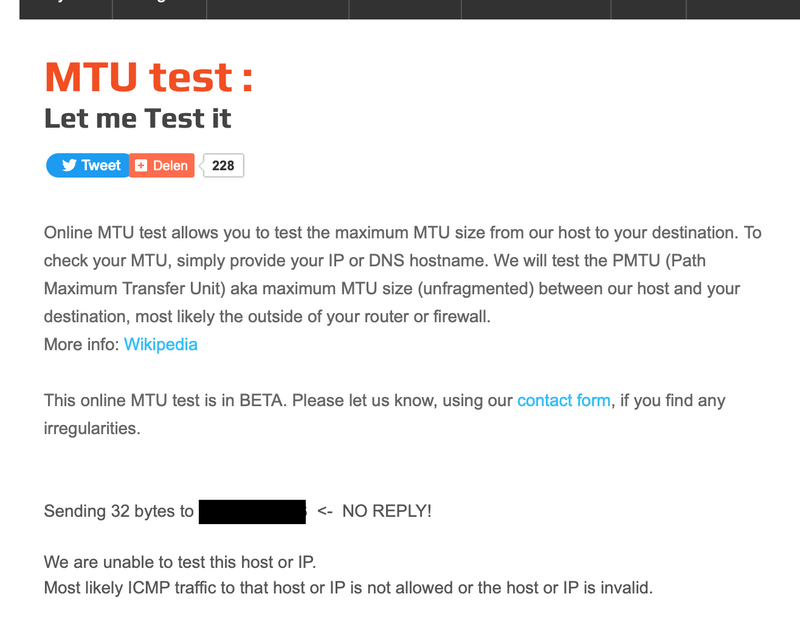

Zojuist een test gedaan op: http://www.letmecheck.it/mtu-test.php
Daar kwam het volgende uit:
Afbeeldingslocatie: https://tweakers.net/i/KONJP2kElPLJipKzIacbwypmILA=/800x/filters:strip_exif()/f/image/qQMRdnXgcksKm1VGcgMPFi9r.png?f=fotoalbum_large
Wat wel jammer is dat ik zie dat er al twee jaar op de UNIFI forum's gevraagd word om de mogelijheid om de MTU makkelijk te configureren en dat deze optie er steeds nog niet is...

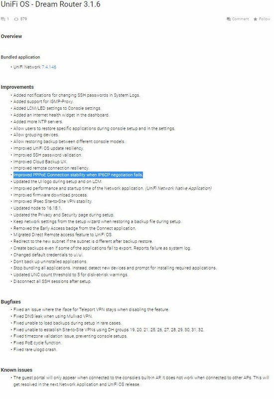

Collega komt net met de volgende link (Alleen bereikbaar via early access login);
https://community.ui.com/...45-47c4-b767-5acb45efa0e4
Lijkt alsof ze iets hebben aangepast;
Afbeeldingslocatie: https://tweakers.net/i/BdES6sFMIOi5hzsBpnsJk0CDK4k=/full-fit-in/4000x4000/filters:no_upscale():fill(white):strip_exif()/f/image/04QYbt8jvzjRWswfiWoZQb3Z.png?f=user_large

Baseje schreef op woensdag 1 februari 2023 @ 14:31:
Bedankt ik ga dit vanavond testen :)

Gek genoeg heb ik hier nu opeens hetzelfde probleem. De setup (ONT -> UDM Pro) heeft hier ongeveer een jaar stabiel gedraaid. Nu heb ik laatst kort de stroom van het huis gehad en sinds dien heb ik ook vaak dropouts. Eerder is het ook wel eens gebeurd dat na een stroomstoring internet het niet deed, maar na het ontkoppelen en koppelen van de ONT werkte alles weer goed.
Ik heb gister de Experiabox er weer tussen gezet en dat werkte goed. Nu wat verschillende instellingen geprobeerd, daarvan lijken de onderstaande instellingen het momenteel nog het langste te doen. Morgen ochtend maar even kijken of die stabiel is gebleven.
Afbeeldingslocatie: https://tweakers.net/i/dMhTSf1g-CbpSlC1yZ_Obkenw1o=/x800/filters:strip_exif()/f/image/8e4R2H6HJlssStYzYm78CH8Z.png?f=fotoalbum_large
edit (21-02): Helaas, het blijft ook nu niet stabiel draaien. Heeft iemand nog tips?

Afbeeldingslocatie: https://tweakers.net/i/TRLHO6fsNtWfT_Sbr2-2ZfBRxfs=/x800/filters:strip_icc():strip_exif()/f/image/sHsSSbvZxqb14tW4Lg4L6Wi9.jpg?f=fotoalbum_large
Er lijkt in de nieuwe beta een aanpassing te zitten mbt PPPoE...
Ben benieuwd of Unifi al wat heeft teruggekoppeld!

Ik heb gisteravond versie 3.1.8 op de UDR geinstalleerd. Deze zit nog altijd met een switch ertussen direct op de ONT. Het was niet 100% stabiel, maar ik had er geen last van.
Maar nu met deze versie 3.1.8 valt de verbinding regelmatig weg. Weet niet of het er mee te maken heeft, maar er is verder niks veranderd dus ik zou nog even niet updaten.
Afbeeldingslocatie: https://tweakers.net/i/JyudtYUlN80UQfnx5Hpx9pHI0MM=/full-fit-in/4920x3264/filters:max_bytes(3145728):no_upscale():strip_icc():fill(white):strip_exif()/f/image/UO6F38PfMcebGLJJmjQ0TZ9z.jpg?f=user_large
[ Voor 23% gewijzigd door Arjannn op 19-04-2023 08:26 ]
