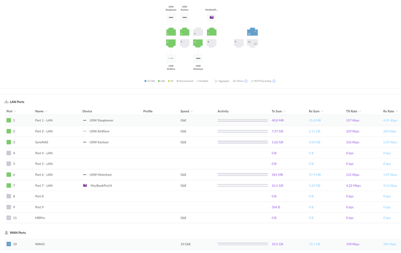

Eerlijk gezegd ben ik alleen maar gewend om de GUI te gebruiken om mijn UDMP in te stellen. Dat was ook de reden om voor Ubiquiti te kiezen, de webinterface en de apps. Nu loop ik tegen configuratie zaken aan die niet lukken in de GUI, en krijg ik de tip om me in config files te verdiepen. Dat wil ik graag even tegen mijn mede Tweakers aanhouden :-)
Mijn Internet provider is Delta, en daar heb ik GPS PON internet abo. Inmiddels is dat zover dat ik poort 10 op mijn UDMP als WAN poort heb ingesteld (met een SFP) en daar een snelheid op heb van 2 Gbps up en down (conform mijn abo bij Delta). Dat ging allemaal prima via de GUI.
Nu wil ik die snelheid ook ervaren op mijn werkplek. Dus ik heb een cat7 kabel getrokken, en wil die via een SFP op poort 11 aansluiten. Maar wat ik ook doe in de GUI, ik krijg dat niet aan het werk. Ik heb de SFP's omgewisseld, die zijn beide in orde. Ik heb andere kabels geprobeerd, geen verschil. Via poorten 1 t/m 8 werkt het direct, via poort 11 niet. Ik heb naast automatisch ook andere snelheden geprobeerd omdat ik daarover iets las. Volgens mij heb ik alles in de GUI wel gehad...
Kan iemand me in de goede richting sturen? Of lukt dit niet met deze UDMP en moet ik naar de SE?
hk9999_33 schreef op zondag 9 juli 2023 @ 10:52:

  • hk9999_33
  • Laatst online: 28-07 16:32
Ik gebruik de 'originele' SFP's, de UACC-CM-RJ45-10G-MG. Ik heb verschillende kabels geprobeerd, van 1 meter tot 10 meter, cat7 en cat6.
De link werkt uberhaupt niet, ook niet op 1 Gbps. Er gaat geen lampje branden. In de poort manager staat poort 11 wel tussen de LAN poorten, maar dat is dan alles.
De aangesloten computer krijgt een 'zelftoegekende IP'.
Afbeeldingslocatie: https://tweakers.net/i/FHjyqhTJdN0ac9KvTKYjJuuHdKk=/800x/filters:strip_exif()/f/image/H2fVUIqXe5V2EKQUDQLieS6d.png?f=fotoalbum_large
[ Voor 17% gewijzigd door hk9999_33 op 09-07-2023 11:24 ]

Poort 10 gebruik je voor je internet? Ik dacht dat 11 bedoeld was voor internet en 10 voor intranet. Maar dat ik sinds 3.0.XX gewijzigd zodat je die ook inprincipe zou moeten kunnen gebruiken.
Wellicht 10 en 11 eens wisselen? (incl internet settings van poort 10 naar 11)
I'm not a number, I'm a free man! Geld over? Check m'n V&A
  • hk9999_33
Internet op poort 11 werkt niet, heb het nogeens geprobeerd. Handleiding heeft het over Internet op poort 10 en LAN op poort 11, zie screendump:
Afbeeldingslocatie: https://tweakers.net/i/GGN1iZn-zEhNOe-8uwn9YC71PaM=/800x/filters:strip_icc():strip_exif()/f/image/62RYxl6iNydU9zOwMTcvRqHR.jpg?f=fotoalbum_large

hk9999_33 schreef op zondag 9 juli 2023 @ 11:12:
Al geprobeerd je poort van auto-negoiate af te halen in de unifi en te forceren op 1 gbit?
Nu ik erover nadenk zal dat het wel niet zijn. Je switch negoiate met de module of hij op 1G(SFP) of 10G(SFP+) gaat werken en daarna is het aan die module om dit om te toveren in 1/2.5/5/10G...
Zijn je firmwares up-to-date en je macbook draait op 1Gb?

hk9999_33 schreef op zondag 9 juli 2023 @ 13:55:
Wat als je de LAN en de WAN SFP+ aan elkaar loop-ed? Krijg je dan wel link of blijft het down, en wat doet de WAN port in je huidige test opstelling. Wat voor kaart/SFP zit er in je test PC?
Ben jij zeker over het exacte typenummer UACC-CM-RJ45-10G-MG?
Er is wel een: UACC-CM-RJ45-MG of de UACC-CM-RJ45-1G daarna combineren ze de datasheet wat het niet heel overzichtelijk maakt. Ik denk dat de bold lines per item zijn, met die SFP zou je op 1G een link moeten krijgen. Helaas is jouw typenummer anders.

  • hk9999_33
Ga ik later vanavond proberen.
Ik ga ook even foto maken van de sticker... Want als ik de onderstaande foto zo zie is die van de 1G...
De specificaties van die SFP+ zijn (ze noemen 'm UACC-CM-RJ45-10G-MG):
SFP+ naar RJ45 adapter
Kan ingezet worden voor 1GbE/2.5GbE/5GbE/10GbE snelheden.
Behaalt tot en met 10G snelheden over max 100 meter, minimale kabelvereiste CAT6A.
Max power consumpie 1.9W.
Operating temperature 0-70°.
Afbeeldingslocatie: https://tweakers.net/i/IA0ZivWDnhvfHZNPE_LXQx2kddA=/full-fit-in/4000x4000/filters:no_upscale():fill(white):strip_exif()/f/image/3AzzYPiyfKS9ZzzHBPVtWhtf.png?f=user_large

@nero355 sorry voor dit plaatje ben onderweg en heb alleen mijn phone bij mij.
Afbeeldingslocatie: https://tweakers.net/i/rdv6yXKojM3yAlJUwFVVlle11wY=/234x176/filters:strip_icc():strip_exif()/f/image/jrGH58tBhvsihfmppM0JhNIg.jpg?f=fotoalbum_medium

  • jack zomer
  • Registratie: Oktober 2020
Wie heeft hier een g5 dome?
Ik heb een probleem met of de camera of de handleiding
Afbeeldingslocatie: https://tweakers.net/i/gHWPKjcVfO2rpVyC6l8MPQptjUg=/x800/filters:strip_icc():strip_exif()/f/image/fLsEdiW2dfm8FQac4Bpn0v3P.jpg?f=fotoalbum_large
2, de camera kan links en rechts op de basis draaien.
3a deze snap ik niet. Er zit echt geen beweging in de camera van links naar rechts zonder de basis te draaien..
3b camera kan naar boven en beneden.
Ben ik nu geheel gek en snap ik blijkbaar niet hoe ik deze lens naar links gedraaid krijg. Of interpreteer ik de handleiding verkeerd?
  • mrdemc
  • Laatst online: 14:07
jack zomer schreef op maandag 17 juli 2023 @ 23:19:
Ik heb m niet, maar volgens mij wordt daar geen links naar rechts bedoeld maar kantelen tegen de klok in of met de klok mee. Heb je dat al geprobeerd?

  • Timmert
Timmert
Dipstick
Je bent niet gek, ik heb hier ook mee lopen stoeien.
Je kunt het plastic kapje draaien en eraf halen (er zit een soort bajonet-sluiting op). Dat bedoelen ze met 3A.
Daarna kun je, met het kapje eraf, 3B doen, namelijk de lens op en neer kantelen.
