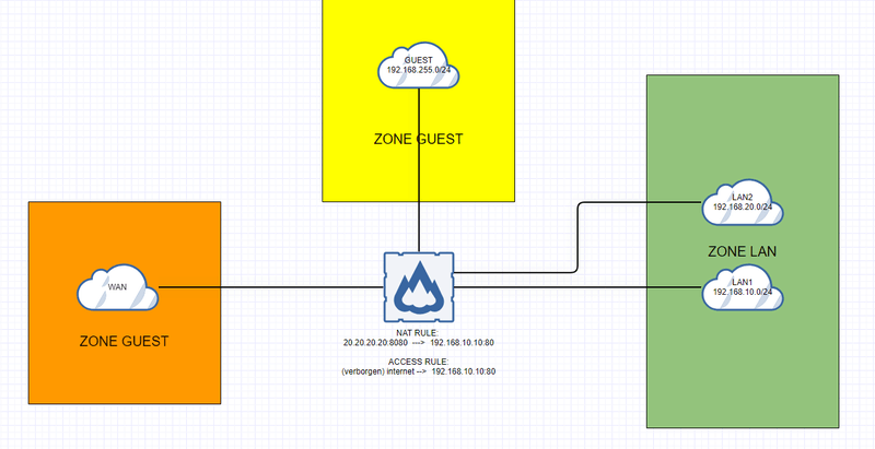

Ik heb jaren gebruik gemaakt van NAT over NAT en dat ging altijd goed.
Te goed, blijkt nu.
Als ik een webserver heb draaien in vlan 1, poorten tcp 80 en 443 forward naar die webserver, dan kan iedereen vanaf het internet die webserver benaderen.
Nu heb ik een guest vlan gemaakt, laten we deze vlan 2 noemen.
Deze kan niet connecten met vlan 1, uiteraard, maar kan ook niet bij de websites op de webserver in vlan 1, zelfs niet via het WAN adres.
Bij NAT over NAT werkt dat wel, want dan gaat het verkeer van vlan 2 eerst naar de USG, van de USG naar het modem van de provider, komt dan weer binnen via de port forward in dat modem, komt vervolgens binnen op de USG en de USG laat het door via zijn port forward, omdat deze niet ziet dat het verkeer afkomstig is van vlan 2.
Hoe krijg ik dit nu voor elkaar met alleen de USG?
Als de rest van het internet via een port forward binnen mag komen, dan mag een guest vlan dat toch ook?

ASS-Ware schreef op vrijdag 21 juli 2023 @ 17:24:
Te goed, blijkt nu.
Nee, dat mag niet. De routering verloopt intern en komt niet van het WAN af. Je moet dus een NAT regel aanmaken die hetzelfde doet maar dan als source het guest VLAN.
Daarnaast heeft de NAT weinig van doen met de toegang, daarvoor moet je firewall block/allow regels aanmaken.

mrdemc schreef op vrijdag 21 juli 2023 @ 18:29:
Maar dat is toch raar?
Je bezoekt immers vanaf vlan 2 het externe wan adres.
  • mrdemc
  • Laatst online: 00:49
ASS-Ware schreef op vrijdag 21 juli 2023 @ 18:50:
Het adres wel inderdaad, maar het gaat om het verkeer en waar het vandaan komt. De interface waarop je de nat hebt ingesteld is de WAN, daar kom je niet vandaan. Het externe IP dat je gebruikt is "lokaal" van de USG, dus het zou raar zijn als je dan eerst naar "buiten" gaat via het netwerk van je provider.

mrdemc schreef op vrijdag 21 juli 2023 @ 19:52:
Het hele internet mag er bij, dan zou mijn guest vlan er via wan ook bij moeten kunnen.
  • mrdemc
ASS-Ware schreef op vrijdag 21 juli 2023 @ 20:24:
Dat is prima, maar dan moet je dat wel instellen.
  • Tonne
  • Laatst online: 31-08 04:04
Dat is precies wat je verkeerd ziet. Jouw verkeer komt niet op internet, maar blijft in je netwerk. En daar heb je zelf de verantwoordelijkheid voor firewall regels en dergelijke.
WAN heeft hier niet mee te maken, het blijft in je LAN
  • ASS-Ware
  • Laatst online: 02:05
Tonne schreef op vrijdag 21 juli 2023 @ 21:02:
Ik begrijp je punt, maar ik browse naar het externe adres dat op de wan poort staat.
Nou, we komen er niet uit, ik zet het guest netwerk wel om naar corporate en zet wat poorten open en dicht.

ASS-Ware schreef op vrijdag 21 juli 2023 @ 21:11:
Dan nog gaat het verkeer niet naar buiten.

Tonne schreef op vrijdag 21 juli 2023 @ 23:36:
Dat klopt, maar bij een Guest netwerk mag het verkeer nooit naar het LAN (dat is zo'n typisch Ubiquiti dingetje). Je kunt dus wel firewall regels maken die het verkeer toestaan, maar dan nog mag het niet.
Ik heb daar ook eens een middag mee verprutst.
wvanommen schreef op vrijdag 21 juli 2023 @ 23:40:
Heb zelf de USG niet meer (in gebruik), maar lijkt mij sterk dat het niet werkt? Meest voordehand liggende lijkt mij "user error" met regel aanmaken in LAN_IN i.p.v. GUEST_IN (regel staat dan niet eens in de juiste chain en matcht al niet op interface/subnet). Of een before / after predefined rules foutje waardoor de regel "te laag" staat en een andere regel al beslist heeft dat het niet mag. IIRC matchte de iptables rules in ieder geval exact met wat je ziet in de UI (incl. de predefined regels die je zelf niet mag/kunt aanpassen dan)
Dat werkt prima :P
Beide kanten op mits je de juiste rules aanmaakt.
Ja, duh …

RobertMe schreef op zaterdag 22 juli 2023 @ 00:14:
Het type Guest lijkt wel een beschermde soort en kan gewoon nergens bij.

ASS-Ware schreef op zaterdag 22 juli 2023 @ 01:15:
Standaard is guest inderdaad afgesloten. Je moet zelf dingen open zetten als je dat wilt, en dat kan dan ook gewoon :)
  • Tonne
Nou dat is dus het hele ding dat je volgens mij niet in beeld hebt. Dat er een verschil is tussen het verkeer van buiten naar binnen, waar je port forwarding voor hebt. En het verkeer dat nooit naar buiten gaat. Daar heb je firewall regels voor.
En ook al gebruik je het ip adres van je aansluiting dan is dat van toepassing.
Ik probeer je te helpen door je te laten snappen waar je een denkfout maakt.

mrdemc schreef op zaterdag 22 juli 2023 @ 00:48:
Dat werkt prima :P
Dan is de USG de meest onlogische Firewall die ik ooit gezien heb, ik kreeg iets wat ik op elke andere firewall wel voor elkaar kreeg in de Ubiquitie firewall niet werkend. Nu moet ik wel zeggen dat er ook nog static routes, meerdere VLAN's en een Fortinet in het spel zijn in de situatie waar ik het over heb. En ik wilde naar een machine in het LAN zonder het WAN ip van de USG. Dus wellicht dat ik in 1 van de andere dingen ook nog een dingetje gemist had. Ik heb het uiteindelijk via de WAN van de Fortinet gefixed, dat was eigenlijk net zo makkelijk.

wvanommen schreef op zaterdag 22 juli 2023 @ 09:43:
Bij een Cisco ASA en Cisco Firepower is dat net dezelfde logica hoor.
NAT rules staan volkomen los van access rules. Dat is gewoon de manier waarop die firewall(s) werkt/werken.
Dat heeft dan zelfs niks te maken met die "Guest" zone an sich. Zo werkt elke degelijke firewall.
De Guest zone op een Unifi is te vergelijken met het standaard gedrag op een Cisco firewall.
Default actie is block all en voor al de rest dien je zaken open te zetten. Zou zou het eigenlijk ook op een unifi moeten zijn. Maar daar gaan ze uit van een allow all tussen de verschillende netwerken (buiten guest).
Een voorbeeldje van de stappen (hier wel van extern naar iets in de dmz wat geNAT) op het werk (Cisco) (ter info: die eerste access list zijn niet je klassieke firewall policies / access rules die je zelf aanmaakt):
Afbeeldingslocatie: https://tweakers.net/i/mvZMXzVrDMFlZJAHm4cBNFPg4NI=/full-fit-in/4000x4000/filters:no_upscale():fill(white):strip_exif()/f/image/8bOKtZA4L5xNer3S3KBBGFtu.png?f=user_large
1 van de allereerste stappen die gebeurt in de workflow van een firewall bij inkomende NAT is het UN-NATten. Wanneer je bijvoorbeeld een inkomende NAT rule hebt naar 192.168.10.10:80 en je publiek ip:poort is bijvoorbeeld 20.20.20.20:8080 dan zal je firewall achterliggend dan zal je firewall het ip dat gebruikt wordt in alle mogelijke volgende acties (access rules, routering,...) veranderen in 192.168.10.10:80.
Stel dat je vanaf je guest 192.168.255.10 richting 20.20.20.20:8080 gaat dan wordt die 20.20.20.20:80 al meteen omgevormd naar 192.168.10.10:80. Daarná komen pas je access rules.
Je access rules zien dus helemaal geen verkeer van 192.168.255.10 naar 20.20.20.20 gaan.
Daarom moet je dus manueel access rules maken die verkeer toestaan van ja gasten netwerk (192.168.255.x in dit geval) naar 192.168.255.10 poort 80.
Afbeeldingslocatie: https://tweakers.net/i/vnywKIGrmsZ89bHCoFFmnHRO1BU=/800x/filters:strip_exif()/f/image/e1Fc4FTXFodsVF0KvWrw6A4W.png?f=fotoalbum_large
Bij firewall rules moet je denken in functie van security zones. De Unifi heeft er 3 wanneer je de v6 zones niet meetelt. Internet, Lan en Guest. De standaard actie binnen 1 zone is bij Unifi allow all. Wil je tussen LAN netwerken gaan firewallen dien je die dus expliciet blocks toe te voegen.
De actie tussen de verschillende zones is bij Unifi standaard block all. Wil je tussen Guest en LAN dus verkeer toelaten ga je expliciet allows moeten toevoegen.
Gezien er eerst ge-UN-NAT wordt heb je dus verkeer in die access rule gaande van Zone Guest naar Zone LAN (Internet komt hier nergens bij kijken).
Je firewall doet dus exact wat hij moet doen. Verkeer tussen security zones blokkeren.
De NAT rule staat hier volkomen los van.
Ook hier op het werk op de Cisco's moeten we expliciet allow rules maken voor toegang tot eigen publieke IP's vanuit het gastennetwerk (en dan spreek je over firewalls tussen de 8.000 en 130.000 euro list price).
Op vlak van netwerk en routering is heel die volgorde van phases ook volkomen logisch.
Unifi doet het zo, Cisco doet het zo, Palo Alto doet het zo, Barracuda doet het zo, MikroTik doet het zo (en tot zover alles wat ik zelf beheerd heb)
Het feit dat het op die Fortinet wel meteen werkt betekent gewoon dat die waarschijnlijk achterliggend access rules aan maakt zonder dat je het ziet.
De Unifi doet dat eigenlijk ook. Als jij van WAN naar LAN een bepaald ip:poort mapt, dan gaat daar achterliggend ook gewoon een access rule bestaan van WAN naar lokaal ip:poort. Ze tonen het gewoon niet.
Bij de merken die ik op som (Cisco, Palo Alto, Barracuda, MikroTik ) dien je samen met die NAT rule ook nog manueel een access rule aan te maken.
Hier hij ons lossen we die gehoste zaken in DMZ op door in 1 access rule zowel wan als guest als source zone te zetten (gezien wanneer het van wan komt het ook van guest mag hier)

DinX schreef op maandag 24 juli 2023 @ 16:51:
