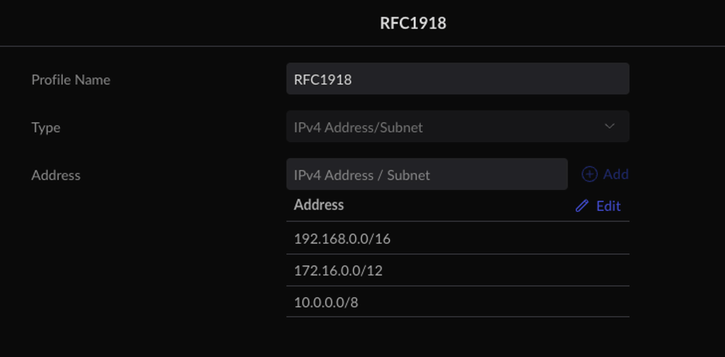

Ik heb een vraagje en ik kom er even niet uit. Mijn DM SE heeft een dhcp netwerk van 192.168.2.254/24, maar mijn dhcp mag alleen ip's uitdelen van 1 t/m 199 omdat ik een aantal apparaten een vast ip heb gegeven.
Nu wil ik Wireguard server opzetten en deze deelt ip's uit vanaf 192.168.3.1 en mijn client krijgt dus netjes een ip in de 3 range. Alleen ik had dus gehoopt dat deze ook netjes de 2 range kan bereiken, maar dat doet hij dus niet. Nu reikt mijn netwerkkennis niet zover dat ik weet hoe ik er voor kan zorgen dat ze elkander gewoon kunnen zien, dus ik probeerde een Wireguard server op te zetten die begint vanaf 192.168.2.220, maar je raadt het al, de 192.168.2.254/24 houdt dit tegen.
Weet iemand hoe ik er voor kan zorgen dat wanneer ik als client een 192.168.3.x ip krijg hoe ik mijn 192.168.2.x netwerk kan bereiken?
Yzord schreef op woensdag 26 juli 2023 @ 18:20:
Geen ervaring mee binnen UniFi. Maar je hebt in de client wel netjes allowed ips op 0.0.0.0/0 gezet of op iets als uhm, 192.168.0.0/16? Niet dat je alleen 192.168.3.0/24 over de WG tunnel laat gaan :p
  • Yzord
  • Laatst online: 02:06
Yzord
Ubi fumus, ibi ignis
RobertMe schreef op woensdag 26 juli 2023 @ 18:33:
Ik heb een firewall rule aangemaakt welke lijkt te werken :) voor de mensen die ooit hetzelfde tegenaan lopen
Afbeeldingslocatie: https://i.postimg.cc/7hdrVyqy/Screenshot-2023-07-26-at-18-45-24.png

  • dotcom87
  • Laatst online: 21:29
Goeiemorgen allemaal,
Ik ben sinds kort ook volledig geswitched naar het Ubiquiti eco-systeem, met name volgende apparatuur:
- UDM SE
- USW Pro 24
- 3 x U6 Mesh
Ik ben echter nog aan het worstelen met het casten via mijn MacBook Pro naar mijn "Chromecast met Google TV".
Huidige situatie:
Mijn MacBook Pro hangt aan mijn default lan (192.168.1.51), mijn Chromecast hangt aan mijn IoT netwerk (192.168.20.145).
Ik heb volgende firewall rules toegevoegd:
Afbeeldingslocatie: https://tweakers.net/i/2Ka14-B5qjvjdaZ6ldHfGd88PjA=/full-fit-in/4000x4000/filters:no_upscale():fill(white):strip_exif()/f/image/XWvge14sLcmxPAZpWYPdVpxc.png?f=user_large
De 2 rules die van invloed zijn, zijn de "Allow Chromecast" en "Block Inter-VLAN Traffic".
Allow Chromecast ziet er als volgt uit:
Afbeeldingslocatie: https://tweakers.net/i/thPhqGGurCcQn_iyVfCUV6y-h1Q=/x800/filters:strip_exif()/f/image/iNcOyhDvXyySjEgEpONccSgd.png?f=fotoalbum_large
De Chromecast port group bevat de volgende poorten:
8008
8009
5556
5558
5353
32400
1900
Block Inter-VLAN Traffic ziet er als volgt uit:
Afbeeldingslocatie: https://tweakers.net/i/LGCUa0oiSqgNnBCGXMjr6Xx9XlY=/x800/filters:strip_exif()/f/image/qbR98ZyC79N4bDiwrQw5SxK4.png?f=fotoalbum_large
De RFC1918 group ziet er zo uit:
Afbeeldingslocatie: https://tweakers.net/i/rc8kR7xMxe7WcCi5cTyPQ5kuEEA=/full-fit-in/4000x4000/filters:no_upscale():fill(white):strip_exif()/f/image/zA8e7Up9g036DRwX6DP0EiJo.png?f=user_large
Probleem:
Wanneer ik gewoon een tab via Chrome cast naar de Chromecast, dan werkt dit.
Echter wanneer ik via Airflow (https://airflow.app/) op mijn Mac wil casten, dan lukt dit niet. Wanneer ik de "Block Inter-VLAN Traffic" rule pauzeer, dan lukt het wel.
Ik heb echter geen idee wat ik nog moet openzetten om dit te doen werken.
Als ik bovenstaande rule pauzeer en dan cast via Airflow (het afspelen van video lukt dan), dan zie ik via lsof het volgende:
Airflow   15992   rt   35u  IPv4 0xe46ceeaa399bcc23      0t0  UDP *:56034
Airflow   15992   rt   41u  IPv4 0xe46ceeaa477ce44b      0t0  TCP 192.168.1.51:51284->192.168.20.145:8009 (ESTABLISHED)
Airflow   15992   rt   56u  IPv4 0xe46ceeaa39390023      0t0  UDP *:5353
Airflow.s 15994   rt   15u  IPv4 0xe46ceeaa4535bbeb      0t0  TCP *:42015 (LISTEN)
Airflow.s 15994   rt   18u  IPv4 0xe46ceeaa459825ab      0t0  TCP 192.168.1.51:42015->192.168.20.145:59912 (ESTABLISHED)
Airflow.s 15994   rt   19u  IPv4 0xe46ceeaa4599e92b      0t0  TCP 192.168.1.51:42015->192.168.20.145:59914 (ESTABLISHED)
Wanneer ik de rule terug activeer (en het effectief afspelen dus niet lukt), dan zie ik dit:
Airflow   17990   rt   32u  IPv4 0xe46ceeaa45361a8b      0t0  TCP 192.168.1.51:51405->192.168.20.145:8009 (ESTABLISHED)
Airflow   17990   rt   35u  IPv4 0xe46ceeaa392dec23      0t0  UDP *:50189
Airflow   17990   rt   36u  IPv4 0xe46ceeaa35229823      0t0  UDP *:5353
Airflow.s 17992   rt   15u  IPv4 0xe46ceeaa4534e7cb      0t0  TCP *:42015 (LISTEN)
Heeft er iemand een idee hoe ik dit kan oplossen?
Dank alvast!
  • dotcom87

Ik heb gemerkt dat de poort waarop de video gestreamed wordt (59912/59914 in mijn voorbeeld hierboven) random is. Ik heb Airflow zelf gecontacteerd om te checken welke poorten ze gebruiken via hun app, dan kan ik deze whitelisten :)
Maar mijn probleem is daarmee opgelost!

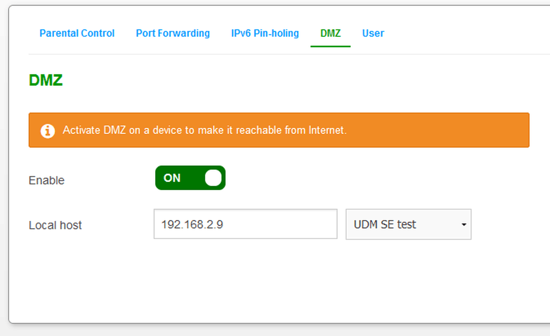

Ik heb een nieuwe setup. UDM SE icm POE Switch 24 Pro.
Het internet begint vanaf een KPN Box 12. Zover ik weet, hoef ik alleen DMZ open te zetten voor de UDM Pro. Zover ik kan zien is dit gedaan.
Afbeeldingslocatie: https://tweakers.net/i/Qx_E4RDUqUEZ06hY0RLWzKHoe7M=/full-fit-in/4000x4000/filters:no_upscale():fill(white):strip_exif()/f/image/37EFRdBRoU38bh5pyEGSyEuy.png?f=user_large
Echter blijf ik bij het installeren een connection error krijgen op driekwart.
  • tcviper
  • Laatst online: 19:39
deTuinman schreef op vrijdag 28 juli 2023 @ 22:29:
UDM direct aan KPN hangen zonder die box ;)

Tot slot; ik zie nergens een VPN client optie? Wil een bepaalde VLAN als OpenVPN client gebruiken, maar ik zie enkel VPN server en site-to-site. Kan de USG niet worden ingezet als client? Zie ook die optie niet staan.
