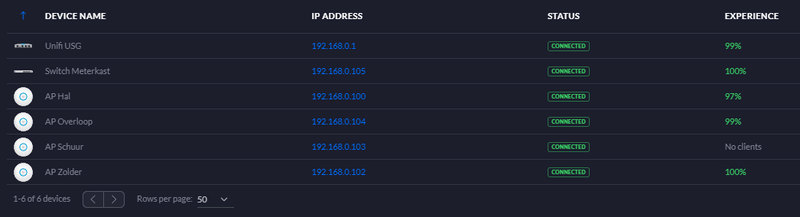

The saga continues. Ik heb eerst een individuele backup gemaakt van Protect en Network, en van de Cloud key totaal. Factory reset van de Cloud key gedaan, en geprobeert individueel protect config en network config terug te zetten. Dat pakt hij niet. Dan maar de volledige backup van de CK terugzetten, dat doet het wel. Protect doet het weer, en Network lijkt het ook weer te doen.
Ik kan nu via de app ook weer zowel Network als Protect extern benaderen.
Alleen, hij ziet alle devices wel die ik voorheen had gereset en daarna had meegenomen in de backup, maar 'Adoption failed'.
Ik heb in de config alle devices een eigen naam gegeven, alleen dit neemt hij maar van sommigen over. de Cloud Key herkent hij nu wel weer in Network als een apparaat.
Als je dan zo'n apparaat probeert te adopten:
Maar dat werkt dus niet
Ook credentials invullen werkt niet. Zal niets anders op zitten dan ze weer te resetten naar fabrieksinstellingen en opnieuw in gebruik te nemen.
Wat zo'n gecrashte schijf al niet teweeg kan brengen...
Er waren dus 6 van de 9 apparaten die niet opgepakt werden in de Network software. Veel zitten zoeken, maar geen oplossing gevonden dan weer een factory reset. Alle apparaten een reset gegeven en weer opnieuw aangemeld op de Network software. Alles leek oke. Toen wijzigde ik het IP van de CKG2+ van DHCP naar statisch, en vervolgens weer dezelfde problemen, 'Adoption failed'. Als ik hem weer terug zet op het standaard (DHCP) IP adres pikt hij ze wel weer op. Hier moet ik dus iets mee doen. Het lijkt nu dus allemaal opgelost, mits ik dat issue met het adres van de CGK2+ op kan lossen.
Als ik goed voor heb : NOOIT het IP veranderen van DHCP naar statisch als je alle devices reeds geadopt hebt !Boeie schreef op donderdag 23 februari 2023 @ 12:02:
Volgende update (omdat ik het idee heb dat ik hier mensen ook mee kan helpen die hetzelfde probleem hebben).
Eerst IP veranderen van DHCP naar statisch, en pas dan de andere devices adopten !
Doe je dat niet gaan de devices steeds naar het oude DHCP adres zoeken en reageren deze (natuurlijk) niet meer op de inform etc van de cloudkey op het nieuwe fixed IP.

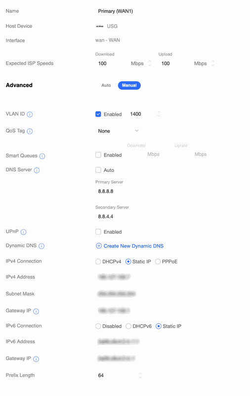

Pi-Hole kan gewoon i.c.m. IPv6 functioneren dus je zou het ook gewoon eens kunnen toepassen op je netwerk, want op een bepaald moment zal je het toch moeten gaan gebruiken!Gunner schreef op woensdag 22 februari 2023 @ 20:06:
Na KPN onderhoud werkte m'n ipTV niet meer. Gelukkig wist ik dat ik een aanpassing moest doen aan de config.json van @Coolhva
Echter in die JSON zit nu volgens mij ook ipv6 enabled. Omdat ik pi-hole gebruik wil ik dit graag uitzetten.
Is dit eenvoudig te realiseren?
Mocht je het echt willen uitzetten dan is een aantal regels weghalen uit de config volgens mij meer dan voldoende volgens eerdere berichten in [Ubiquiti & IPTV] Ervaringen & Discussie

Bedankt voor je reactie. Ik weet dat Pi-Hole daarmee overweg kan natuurlijk maar voor veel mensen is ipv6 nog een beetje onbekend gebied. Intern zie ik vooralsnog geen echte reden om het te gaan gebruiken.nero355 schreef op donderdag 23 februari 2023 @ 14:39:
Dat topic gaf niet direct de oplossing behalve de tip van het verwijderen van de name-servers. die kwamen overeen met wat ik op m'n clients zag. Die heb ik uit de json kunnen verwijderen zonder dat ik de json kapot heb gemaakt en ze zijn idd verdwenen uit m'n clients.
Blijkbaar heeft die config een soort van DHCP aangezet voor ipv6.

Dat zijn dus de DHCPv6 of SLAAC opties die je dan moet uitschakelenGunner schreef op donderdag 23 februari 2023 @ 14:58:
Dat begrijp ik. Maar zodra ik ga rommelen aan de json en validateer dan lukt dat niet, niet in de laatste plaats omdat ik niet weet wat ik moet weghalen en toe hoe vernero355 schreef op donderdag 23 februari 2023 @ 15:06:
Dit soort dingen
| Error: Parse error on line 209: ... } } } } --------------------^ Expecting '}', ',', got 'EOF' |
Vandaar ook de vraag (in dat andere topic) of niet iemand een kant-en-klare ipv4-only json heeft. Er wordt namelijk best vaak om gevraagd (ook op de webpagina van de auteur)

Ik zit met een probleem die vermoedelijk makkelijk op te lossen is, alleen kan ik die oplossing even niet vinden. Ik heb 2 switches in mijn netwerk, een U8-60W in de meterkast en een US8 achter de tv meubel. Nu wil ik de US8 vervangen maar zodra ik die uit mijn netwerk haal krijg ik geen internet meer over de wifi. Iemand hier misschien de oplossing?
Misschien een betere/volledige omschrijving van je netwerk.ronniedokkie schreef op zaterdag 25 februari 2023 @ 09:30:
Waar komt je internet binnen.
Hoe zit je accespoint verbonden.
Etc.
Home Assistant Y. , Victron MultiRS (3x) + 64kWh (Yixiang MB31), 4kWp Enphase, 4,5kWp Solis.
Yes; Ziggo --> USG --> US-8-60W, hier hangen 3 AP Pro aan en onder andere dus ook de US8. Meer nodig?blaaspijp schreef op zaterdag 25 februari 2023 @ 09:41:
Etc.
@ronniedokkie
Waar draait je controller?
Hebben de accesspoints Internet toegang (met wget via SSH testen)?
Heeft de rest van het netwerk wel Internet toegang?
Eerst het probleem, dan de oplossing
Cloudkey welke ook aan de U60W hangt. Bedrade netwerk werkt ook niet. Het zal ergens een probleem met ip adressen/dhcp zijn denk ik?lier schreef op zaterdag 25 februari 2023 @ 10:15:
@ronniedokkie
SSH ben ik niet erg in thuis maar dat wil ik wel proberen. Er komt in ieder geval wel internet binnen op de USG.
Dan is je probleem groter! Wat zijn je (private) IP instellingen? Gebruik je vaste IP adressen? Heeft je USG een publiek IP adres?ronniedokkie schreef op zaterdag 25 februari 2023 @ 10:22:
De USG heeft een vast IP adres; dat is 192.168.99.1, de CK en 2 switches hebben de daaropvolgende nummers. De rest staat op DHCP.lier schreef op zaterdag 25 februari 2023 @ 10:32:

Eigenlijk zijn de settings niet zo spectaculair. Het enige wat ik nu even heb geprobeerd, is om de DNS op auto te zetten, maar zonder gewenst resultaat. Ik heb het glasvezelkastje en de UDM 1 minuut van het stroom gehaald, maar ook dat zonder goed resultaat.

ik vraag dit voor een vriend (ja echt)
Vorige week (19-2-2023) bij hem gekeken hoe je een gast-WiFi netwerk maakt met de Controller software als je alleen Unifi AP's en een PoE-switch hebt van Ubiquiti en je KPN Box12 je router is. Nou, eenvoudig te doen dus en die isolatie van gasten op het nieuwe gast-WiFi netwerk is voldoende voor het doel. Maar dat is niet het enige wat we gedaan hebben; ook een firmware update hebben we uitgevoerd. Hadden we dat maar niet gedaan...
De hardware:
De clients:
Ik heb afgelopen zaterdag een downgrade naar versie 6.2.49 van de firmware uitgevoerd voor alleen de AP's, de firmware van de US-8-60W heb ik nog niet aan een downgrade onderworpen. Een dag later hoor ik dat het nog niet verbeterd is want opnieuw valt een verbinding weg, waarna de ring op het AP in de woonkamer aan het knipperen is.
Ik zit er niet zelf bij wanneer dit gebeurd en ze kunnen me ook niet zeggen of het na een voorspelbare periode gebeurd of wanneer een specifieke client (of combinatie daarvan) gebruik maakt van WiFi dat het mis gaat. In hoeverre de AP's op de overloop of in de tuin ditzelfde gedrag vertonen kunnen ze me niet zeggen omdat de clients veelal op de begane grond gebruikt worden.
Ik vind 't natuurlijk vervelend dat dit gebeurt nadat ik erbij ben geweest. De configuratie van het gast-WiFi is al teruggedraaid, een downgrade op de AP's is uitgevoerd (op de US-8-60W nog niet) maar het dagelijks uitvallen blijft, terwijl het sinds juni 2020 stabiel en zonder problemen gewerkt heeft.
Ik heb gezocht op Internet naar firmware issues bij updates van Unifi (Ubiquiti) apparatuur en het verbaast me dat er best veel gedoe lijkt te zijn daarmee. Liefst zou ik de versie terug willen zetten op de apparatuur die er eerst op zat, maar naast de lijst met firmware versies zie ik ook dat er soort van beta versies zijn geweest die niet in die lijst voorkomen? Euh...
Heeft iemand een advies of "best practice" om 't boeltje weer stabiel te krijgen? Ik zie 't eerlijk gezegd niet zitten om bij hen in huis te gaan zitten en te gaan zitten debuggen. Als er dan een gouden tip is voor een firmware versie voor die AP's en eventueel de US-8-60W om te downgraden die als stabiel te boek staat hou ik (en m'n vriend) me warm aanbevolen
In het geval 't toch debuggen wordt... Ik heb begrepen dat je op elk AP met SSH in kunt loggen maar kun je bijvoorbeeld ook de Controller software (tijdelijk) 24x7 laten draaien zodat die je van een integraal overzicht kan voorzien wat er gebeurd? Ik kan me namelijk voorstellen dat de firmware in de AP's buggy is waardoor het lijkt op een crash van het AP, maar ik kan me ook voorstellen dat de US-8-60W de PoE-voeding kortstondig onderbreekt met als gevolg dat een willekeurig AP uit- en aangezet wordt?
Tips?
De hardware:
- UAP-AC-lite
- UAP-AC-LR
- UAP-AC-M
- US-8-60W
- USW-Flex-mini
De clients:
- Windows 10 en 11 laptops
- Android telefoons
- Google Nest mini en speakers
- Ring deurbel
- Somfy Tahoma
- Airco
Tips?
@D43m0n
Klote ja en grootste kans is inderdaad de firmware versie.
Ik zou je echter niet te "schuldig" voelen want firmware updates horen er nu eenmaal bij in de IT en ja soms betekent dat dat je problemen krijgt waar het eerder stabiel was. Bij Uibuiqiti alleen wat vaker dan bij andere merken
Ik zou die vriend de tip geven om te gaan experimenteren met firmware versies/en uitsluiten defecten van hardware maar jezelf niet verantwoordeijk voelen om dit probleem op te lossen. Als hij dit niet zelf kan of wilt, dan heeft die simpelweg het verkeerde product gekocht en zou ik hem adviseren iets meer consumer friendly te kopen.
Tips die je die vriend nog kan meegeven:
- Knipperen impliceert dat de AP een reboot doet. Kijken of dat in de log terug te vinden. Dan uitsluiten of de AP het zelf doet of dat de switch het doet. Eventueel (tijdelijk) poe injector tussen hangen om te kijken of die dan nog steeds reboot.Als het dan wel goed gaat weet je dat het in de switch zit. Dat kan dan firmware zijn of defect.
Ik heb wisselende ervaringen met updates installeren. Het bekende "if it ain't broken.." past volgens mijn eerste ervaring met Unifi apparatuur dus ook op Ubiquiti... Zelf ben ik een OpenWRT gebruiker tot grote tevredenheid.laurens0619 schreef op maandag 27 februari 2023 @ 11:36:
@D43m0n
..firmware updates horen er nu eenmaal bij in de IT en ja soms betekent dat dat je problemen krijgt waar het eerder stabiel was. Bij Uibuiqiti alleen wat vaker dan bij andere merken
't Is een slimme gast maar IT is niet zijn ding. Hij heeft zich in 2018/2019 verdiept in die materie en is een winkel binnengelopen die een goede reputatie heeft op klantgericht advies geven en is met dit spul naar buiten gelopen. Ik ken Ubiquiti wel van verhalen maar heb sinds 't afgelopen weekend de indruk gekregen dat er een zorgvuldig opgebouwde reputatie is waar de laatste jaren scheuren in zichtbaar zijn geworden. Misschien is 't advies van die winkel toch net te kort door de bocht gegaan om niet te vragen of hij bekend was met een aantal termen en had de winkel toch wat anders kunnen adviseren. Maar ja, d'r hangt nog steeds voor een paar honderd euro aan apparatuur wat an sich prima is maar de fabrikant schijnt regelmatig discutabele updates uit te brengen... Updaten vanwege een security advisory durf je dan bijna ook al niet te doen...laurens0619 schreef op maandag 27 februari 2023 @ 11:36:
Kan de Controller software gebruikt worden om die logs te verzamelen of moet je daarvoor toch echt via SSH op de AP's zelf in een log kijken?laurens0619 schreef op maandag 27 februari 2023 @ 11:36:
Dat van die PoE injector is wel een goeie, dan sluit je 802.3af-achtige hiccups van de switch wel uit. Ik geloof niet in defecte hardware want het is ontstaan sinds de firmware updates.
Ik ben al een tijdje aan het heen en weer mailen met onze (zakelijke) internetprovider (ZeroSpace, of Fiber36 voor de kenners
) om IPv6 aan de praat te krijgen op onze USG. Ik kreeg onderstaande uitleg:
Ik dacht appeltje eitje: ik stel een fixed IP in op de controller:
/f/image/jYsdOxI4KHUbwD4CHnq8oTBn.png?f=fotoalbum_large)
Maar, dat werkt dus niet. Ik heb dit nog een keer gevraagd aan de provider en kreeg deze reactie:
/f/image/fQX6NgrjHIlmhBFupsbWbPP3.png?f=fotoalbum_large)
Zoals jullie zien kan ik hem niet ook op Port 1 zetten.
Ik heb de vraag opnieuw uitstaan bij de provider, maar ik was benieuwd of iemand hier er wellicht ook kaas van kan maken. Ik heb, behalve de absolute basics, vrij weinig kennis van IPv6, dus dat helpt ook niet
(waarbij X en Y uiteraard iets anders is dan ik hierboven tik/64 voor P2P WAN
Wij hebben xxxx:xxxx:x:x::/64 gealloceerd voor de point-to-point upstream connectie. Onze router gebruikt yyyy:yyyy:y:y::y/64 (dit is jullie IPv6 default gateway). Jullie router/firewall gebruikt xxxx:xxxx:x:x::x:x/64 op de WAN port.
Kortom:
IPv6 voor jullie router: xxxx:xxxx:x:x::x:x/64
Default gateway: yyyy:yyyy:y:y::y/64
Laag-2 isolatie
Bovenstaande P2P WAN prefix is beschikbaar door een 802.1Q tagged VLAN ID 1800 op de WAN port van je router/firewall te configureren.
/48 voor alle CE hosts
Wij routeren xxxx:xxxx:x::/48 naar yyyy:yyyy:y:y::y:y/64 (jullie uiteinde van de P2P link).
Als ik het goed begrepen heb gaat dat niet werken:Voor de IPv6 moet je een aparte WAN configuratie maken waarop je het VLAN ID 1800 kan instellen. Deze 2de WAN config moet je aan dezelfde fysieke interface hangen als de WAN configuratie van voor de IPv4. De IPv4 moet namelijk zoals reeds ingesteld actief blijven – zonder VLAN ID tag.
Ik durf niet te zeggen of je in de GUI een 2de WAN config kan koppelen aan dezelfde interface als de IPv4 WAN config gebruikt. Het kan ook zijn dat dit enkel te bereiken is via de CLI.
Kan je controleren of je een 2de WAN config kan koppelen aan dezelfde eth interface als de IPv4 WAN config aan zit gekoppeld?

@posttoast En als ze je opgeven dat je VLAN ID 1800 kunt gebruiken dan maak je daar uiteraard zelf 1400 van, toch?
Iedereen weet toch dat je bij een VLAN ID een marge van 400 hebt!Will_M schreef op maandag 27 februari 2023 @ 15:17:
Maar goed gespot
Kan helaas niet bij Unifi naar mijn weten. Bij de EdgeRouters kon dit wel.posttoast schreef op maandag 27 februari 2023 @ 14:46:
Ik ben al een tijdje aan het heen en weer mailen met onze (zakelijke) internetprovider (ZeroSpace, of Fiber36 voor de kenners) om IPv6 aan de praat te krijgen op onze USG. Ik kreeg onderstaande uitleg:
(waarbij X en Y uiteraard iets anders is dan ik hierboven tik)
Je zou er een goedkoop managed switch voor kunnen zetten om de VLAN's te splitsen naar twee WAN poorten.
update: denk dat het ook kan door de interne switch door te lussen.
Tnxwouter.N schreef op maandag 27 februari 2023 @ 15:28:
Zou zoiets dan werken: uitvoering: Netgear Prosafe Gigabit Plus GS105E ?
Ik zie nu dat dit ding alleen vanaf een Windows PC te configureren is, dan gaat hem hier niet worden
En heeft het nog impact op de performance? Nu is het hier een 100mbit/100mbit lijn, dus heel spannend is het op zich niet.

Je hebt alleen wel een 60 Watt PoE Switch die al een tijdje precies dat moest leveren in het ergste geval en nu dus misschien weleens wat problemen zou kunnen hebben, want leeftijd...D43m0n schreef op maandag 27 februari 2023 @ 11:13:
De hardware:De Flex-mini is aan de US-8-60W aangesloten maar heeft alleen een KPN stb aangesloten en lijkt m.i. niet een rol te spelen in de "wifi problemen" zoals 't omschreven wordt.
- UAP-AC-lite
- UAP-AC-LR
- UAP-AC-M
- US-8-60W
- USW-Flex-mini
Alle Google meuk kan aardig wat Multicast verkeer op je netwerk genereren!De clients:
- Android telefoons
- Ring deurbel
- Somfy Tahoma
- Airco
Je kan ook beter niet zulke grote stappen ondernemen, maar elke keer stap voor stap upgraden :Hij heeft het in 2020 geconfigureerd met 1 SSID en had er geen omkijken naar. Het werkt gewoon en stabiel. Totdat ik langs kwam en we gingen kijken naar een gasten-WiFi toevoegen. Ja, ook gelijk firmware updates geïnstalleerd omdat er een versie 4.x op de AP's stond en 6.5.28 beschikbaar was. "Nou, laten we die gelijk maar updaten dan". Zoals gezegd, hadden we dat maar niet gedaan.
- 4.x.x reeks naar de laatste versie updaten.
- Daarna naar 5.x.x overstappen.
- Daarna weer naar 6.x.x overstappen.
En als laatste stap de laatste 6.5.x versie erop zetten.
Je hebt zelfs kans dat er nog meer tussenversies waren!
Wat dat betreft heb ik het idee dat Ubiquiti een soort "Ik fix je Windows PC wel effe!" verhaal van vroeger word : Iedereen kan wel een beetje rondclicken, maar doe je het ook daadwerkelijk op de juiste manier
Dat klinkt als een brakke Switch of de voeding daarvan of specifieke poorten alleenHet gasten-WiFi netwerk is een paar dagen later weer uitgezet, maar de WiFi verbindingen van de clients vallen nog steeds regelmatig weg. Een AP hangt in de woonkamer aan het plafond, ze zien dan een knipperende ring wanneer de verbinding wegvalt en slechter is. Waarschijnlijk roamen ze dan naar het AP dat op de overloop hangt maar dus verder weg is en de slechtere ervaring van de verbinding oplevert.
Enige kans dat je de PoE Injectoren van zoveel mogelijk UAP's nog ergens hebt liggen ?!
Dan ligt het dus aan de hardware of de gebruikte kabels of poorten die in gebruik zijn!Ik vind 't natuurlijk vervelend dat dit gebeurt nadat ik erbij ben geweest.
Release Candidates en andere non-Stable versies!Ik heb gezocht op Internet naar firmware issues bij updates van Unifi (Ubiquiti) apparatuur en het verbaast me dat er best veel gedoe lijkt te zijn daarmee. Liefst zou ik de versie terug willen zetten op de apparatuur die er eerst op zat, maar naast de lijst met firmware versies zie ik ook dat er soort van beta versies zijn geweest die niet in die lijst voorkomen? Euh...
IMHO heb je gewoon pech gehad dat er op het moment dat je ermee ging rommelen er ook gelijk iets qua hardware kapot is gegaan en nou lijkt het net of het door de firmware komtHeeft iemand een advies of "best practice" om 't boeltje weer stabiel te krijgen?
Tja, dat had je dan eerder moeten bedenken IMHOIk zie 't eerlijk gezegd niet zitten om bij hen in huis te gaan zitten en te gaan zitten debuggen.
Zet wat PoE Injectoren neer of regel effe tijdelijk een vervangende PoE 802.3af Switch zou ik zeggenAls er dan een gouden tip is voor een firmware versie voor die AP's en eventueel de US-8-60W om te downgraden die als stabiel te boek staat hou ik (en m'n vriend) me warm aanbevolen
Mag ook van een willekeurig ander merk zijn : TP-Link of Netgear of Linksys of zo...
Ja, dat wordt het!In het geval 't toch debuggen wordt...
De UniFi Controller kan je laten draaien op wat je maar wilt, maar als die vriend zoveel UniFi spul heeft staan dan zou die toch ook een 24/7 Controller moeten hebben draaienIk heb begrepen dat je op elk AP met SSH in kunt loggen maar kun je bijvoorbeeld ook de Controller software (tijdelijk) 24x7 laten draaien zodat die je van een integraal overzicht kan voorzien wat er gebeurd?
Check eerst de Switch heel goed :Ik kan me namelijk voorstellen dat de firmware in de AP's buggy is waardoor het lijkt op een crash van het AP, maar ik kan me ook voorstellen dat de US-8-60W de PoE-voeding kortstondig onderbreekt met als gevolg dat een willekeurig AP uit- en aangezet wordt?
Tips?
- Voeding
- Poorten
- Kabels die erop zijn aangesloten.
Daarna hetzelfde met de Accesspoints
En de instructies vind je in [Ubiquiti & IPTV] Ervaringen & Discussie net als de juiste hulp als je er niet uitkomt!RobertMe schreef op maandag 27 februari 2023 @ 16:12:
Valt dat niet "gewoon" in te regelen via de config.gateway.json? Lijkt me toch dat je daarin een sub interface moet kunnen maken op eth0 (is de WAN poort), met dan het VLAN ID 1800. Vervolgens daar hun IPv6 verhaaltje op toepassen (gateway, fixed IP, ...) en de routing tabel zal dan automatisch goed gaan lijkt mij toch (dus dat de default gateway voor IPv4 over een andere interface gaat dan de default gateway van IPv6).
Dit kan je negeren :
En dit heb je dus niet nodig :wouter.N schreef op maandag 27 februari 2023 @ 15:28:
En die Switch heeft overigens een prima webGUI maar is ondertussen EOL geloof ikposttoast schreef op maandag 27 februari 2023 @ 15:40:
TnxWat een gedoe...

Ik maak al lange tijd erg tevreden gebruik van Unifi apparatuur. Nu heb ik in de schuur ook al een tijdje een AP AC Lite hangen en die leek goed te werken, totdat ik deze afkoppelde en paar maanden ongebruikt daar heb laten liggen.
Inmiddels heb ik wat kabels herschikt in de schuur en de boel opnieuw aangesloten. Vervolgens wil er echter niks meer verbinden met die specifieke AP. Mijn telefoon blijft hangen op 'IP verkrijgen' dat duurt een tijdje en daarna lijkt hij over te springen op een andere AP AC Lite die binnen hangt (maar waardeloos bereik heeft)
De linksnelheid is 1000Mbit/s en ik voed hem via POE, naar mijn inziens lijken de kabels dus goed te zijn. De AP zoemt echter wel.
Ik maak gebruik van twee losse VLAN's eentje voor gast wifi en eentje voor 'thuis-wifi', dat werkt op de andere AP's prima, en op deze is dat hetzelfde ingesteld.
Ik heb al andere kabels, andere wifi kanalen geprobeerd, AP verwijderd en opnieuw geadopt.
Heeft iemand wellicht enig idee?

Ja zeker, als verbonden en connected, zonder clients. Ook wanneer ik recht onder de AP sta weigert mijn telefoon, of andere devices, te verbinden met die AP.

Hieronder wat plaatjes:
Heb je het accespoint al een keer reset en opnieuw laten adopten? Firmware versies gelijk van alle accesspoints?
Aangezien je meerdere APs hebt liggen, gewoon even wisselen met een andere om dingen als kabels uit te sluiten?rens-br schreef op woensdag 1 maart 2023 @ 10:14:
Ja, de VLANS zijn te benaderen op de switch. De overige AP's zitten op dezelfde switch aangesloten. Ik zou verder niet precies weten hoe ik een test SSID untagged moet instellen.
[Afbeelding] [Afbeelding] [Afbeelding] [Afbeelding]
