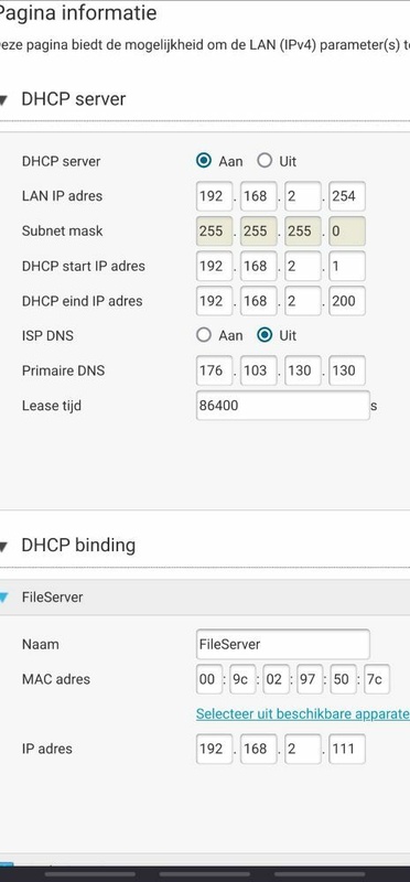

  • FreddyT

FreddyT schreef op dinsdag 31 januari 2023 @ 23:24:
Het wil nog steeds niet helemaal lukken met mijn USW-FLEX en de U6-Lite. Na een paar dagen gewerkt te hebben ging de USW-flex offline. En het lukt me niet meer om hem online te krijgen. Ik heb hem ondertussen gereset. Dat lijkt gelukt, want witte led na opstarten brandt. En er lijkt ook een netwerk verbinding te zijn, want de groene led bij poort 1 knippert ook. Echter hij krijgt geen IP adres van de Experia Box V10 (KPN). En kan dus ook niet adopted worden. En voor de U6-Lite geldt hetzelfde. Worden niet gezien in het netwerk. Iemand enig idee wat ik hier fout doe / wat er fout gaat met de modem?
Ik ga een hele rare suggestie doen maar is je DHCP range wel groot genoeg. Wellicht heb je recentelijk nieuwe clients toegevoegd? Ik heb op de zaak met regelmaat de situatie gehad dat de hele DHCP poel toegewezen was (niet in gebruik alleen toegewezen, en de leasetijd was nog niet voorbij). En dan krijgt elk nieuw apparaat wat online komt geen DHCP meer.

wvanommen schreef op dinsdag 31 januari 2023 @ 23:27:
De range zou groot genoeg moeten zijn. Ik heb typisch maximaal 25 devices aangesloten, en heb een range van 200:
Afbeeldingslocatie: https://tweakers.net/i/RyGAul59uvCy49OnTgcORVBi-J8=/x800/filters:strip_icc():strip_exif()/f/image/OE18XDYxgkeeBSbvWbZjdlUd.jpg?f=fotoalbum_large
Wat wel bijzonder is dat DHCP binding niet lijkt te werken. Ik heb daar 1 apparaat staan, maar die krijgt een ander IP adres dan hier vastgelegd. Voor de poging tot introductie van de ubiquiti switch gebruikte ik een Nighthawk R7000 als DHCP server, en die deed dat wel volgens verwachting.
Gezien de reputatie van experia box zou ik dat ding alleen laten routen, DHCP en DNS op dat ding uitzetten en die services in een pihole docker op een NAS of RPI draaien :X :X :X

Omdat ze bij TP-link met Omada eigenlijk een kopie hebben gemaakt van Ubiquiti verwacht ik dat het er daar niet veel anders uit ziet (aanname!). Maar ik kan dat zelf niet controleren => voel je vrij om daar iets over te roepen.
Afbeeldingslocatie: https://tweakers.net/i/hOr_apH38b-U3VooOUiE1hpQKZs=/x800/filters:strip_exif()/f/image/oK7z53gtJZmq3PmMqM2NGYmo.png?f=fotoalbum_large
Afbeeldingslocatie: https://tweakers.net/i/lSAqIAknDLQsKepS3gAPYJH6ykk=/x800/filters:strip_exif()/f/image/b85iGRwDSRWD1V0MeayCOK24.png?f=fotoalbum_large

En de EdgeRouter X is binnen. En nu ben ik van de situatie dat de USW-FLEX niet herkend wordt door de Experia V10 box terecht gekomen in de situatie dat de EdgeRouter X niet herkend wordt door de Experia. Sluit ik de ER X aan op de Nighthawk, dan wordt die wel herkend.... 8)7
Op de Experia heb ik de DHCP aan staan en een DHCP binding gemaakt voor de Edgerouter (op 192.168.2.199). Op de EdgeRouter staat DHCP aan op eth0, en daarmee verbind ik de Experia.En dan is op de Experia in de LAN status geen ER X te zien. Iemand een idee wat ik hier niet goed doe?

Zie je iets in je ARP tabel?

het is nog iets vreemder geworden. Ik heb ondertussen de ER X aangesloten aan poort 4 van de Experia, in plaats van poort 1. Heb daarovvor dezelfde kabel gebruikt. En nu verschijnt hij wel. 8)7 De Nighthawk heeft dus jaren aan poort 1 gehangen met diezelfde kabel zonder enig probleem. Geen idee wat er dus aan de hand is. Bedankt voor het meedenken. Ik ga me nu maar eens verdiepen in de mogelijkheden van de ER X.....
FreddyT schreef op zaterdag 4 februari 2023 @ 15:05:
Netwerkpoorten kunnen ook stukgaan hé! :)
Ik had dat in het verleden met een poortje van de HP Procurve V1410-8G (J9559A) (die zag er alleen uit zoals de HP Procurve 1410-16G) helaas : Een beetje met de kabel bewegen en je had meteen 100 Mbps i.p.v. 1 Gbps of zelfs helemaal geen verbinding meer! ;)
