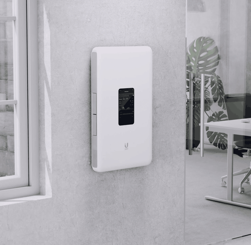

Iemand enig idee wat dit is? Via Google Lens wordt je ook niet wijzer
Afbeeldingslocatie: https://tweakers.net/i/ov3Joekwl3-l2uV5j9yzMoykNIQ=/800x/filters:strip_exif()/f/image/2nvs0IZy7RDibQ6Oo47oIiG1.png?f=fotoalbum_large
  • Robinho96
  • Laatst online: 12:16
Eerder de Dream Wall Pro denk ik. De gewone heeft dat (grote) scherm niet.

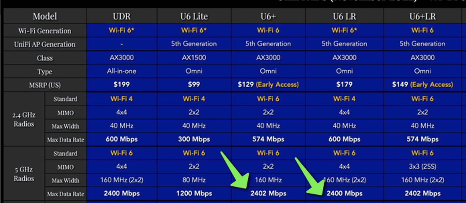

Ik zag de U6+ in de EA staan met daarbij de opmerking;
A compact, PoE-powered access point improving upon the U6 Lite by bringing higher performance and dual-band WiFi6 support.
Iemand die deze al heeft draaien en iets vanuit de praktijk kan zeggen in vergelijking tot de U6 Lite?

Pepppie schreef op zondag 8 januari 2023 @ 09:53:
In vergelijking tot de U6-Lite moet hij veel beter zijn, het is in feite een U6-LR in een kleinere energiezuinigere afmeting. Met de U6-LR haal ik 800Mbit over WiFi als ik naast het AP sta met een MacBook M2, ben benieuwd of de U6+ dat ook haalt.
Ik weiger te betalen voor beta testen, als je beta testers wilt dan deel je ze gratis uit. Of je verkoopt ze voor 25% van de list prijs. Maar niet zoals nu 85% van de verkoop prijs en ons de bugs laten hunten :9~
  • Pepppie
stormfly schreef op zondag 8 januari 2023 @ 11:10:
Dank voor je reactie! Maar wat is dan de U6-LR+ precies anders dan de U6+? Want daar zeggen ze juist dat dat de more compact form factor compared with the U6 LR is.
Pepppie schreef op zondag 8 januari 2023 @ 13:43:
Ja let op het wel of niet aanwezig zijn van de +.
Hoe ze verschillend zijn kan je in de 4 datasheets vinden van de U6-Lite | U6-LR | U6+| U6+-LR. Als je die niet doorgrond hoef je ook niet te upgraden _/-\o_ (no offense)
Het moment is wel aangebroken dat UniFi een vergelijker zou moeten aanbieden op de website. Wat een gedoe om die datasheets naast elkaar te hebben. Zoiets als hier
Afbeeldingslocatie: https://tweakers.net/i/ytUnlyqSzI_IgstqUCrtC6greOw=/800x/filters:strip_exif()/f/image/sQ7DwYjTg4PyeO1FIF7DVWCH.png?f=fotoalbum_large
[ Voor 36% gewijzigd door stormfly op 08-01-2023 15:00 ]

De grote voordelen van een U6+ t.o.v. een U6 Lite is dus:
- Zuiniger max. 9W tov 12W.
- Dubbel zo snelle wifi theoretisch 574Mbits tov 300 op 2.4Ghz en 2.4Gbps tov 1.2 op 5Ghz
  • Tonne
  • Laatst online: 07-10 21:47
Maar dus geen 4x4 mimo zoals de lr

Precies, daarom begreep ik het eerdere bericht van @stormfly niet dat de U6+ een LR in een kleinere behuizing was (ook omdat er een LR+ is uitgebracht (4x4 t.o.v. 2x2).
Juist om o.a. dat te doorgronden stelde ik de vraag ;)
[ Voor 5% gewijzigd door Pepppie op 08-01-2023 17:37 ]
Pepppie schreef op zondag 8 januari 2023 @ 17:36:
Apple is van 3x3 in hun MacBooks naar 2x2 gegaan en van WiFi 5 naar WiFi 6 als ik mijn beide MacBooks vergelijk. Wat netto resulteert in nagenoeg dezelfde bandbreedtes als je een speedtest doet.
Als je het hele MIMO gebeuren achter je laat dan zou je met de U6+ (nieuw) dezelfde snelheden moeten halen als de U6-LR (oud)
Toch, zo bedoelde ik mijn eerste antwoord? (shoot please ;) )
Ahh daar zat jouw ‘het is eigenlijk een LR’! Prima update dus voor in huis :)
Pepppie schreef op zondag 8 januari 2023 @ 17:46:
Ja ik ben er niet helemaal los op, maar een 2 radio MacBook Air M2 heeft volgens mij niets extra's aan een 4x4 U6-LR radio?
Ik heb nu de U6-LR en zou wel naar de U6+ willen als mijn theorie klopt. Puur vanwege het formaat en de verbruikte energie.
stormfly schreef op zondag 8 januari 2023 @ 17:42:
"Met behoud van snelheid" staat natuurlijk wel iets tegenover. De kanaalbreedte is verhoogd om die snelheid te halen. Maar dan moet je wel een omgeving hebben waarin dat werkt. Hoe breder het kanaal hoe gevoeliger het totaal voor storing wordt. Dus leuk dat de theoretische maximale snelheid toeneemt, maar daarvoor moet je wel andere instellingen gebruiken die mogelijk juist averechts werken.
  • Tonne
Mimo zegt toch ook iets over gelijktijdige verbindingen. Dus 4x een 1x1 client verbinden?
Ja maar ;-) de kanaalbreedte blijft gelijk. Met 3x3 WiFi 5 op 80Mhz of 2x2 WiFi 6 op 80Mhz, zijn de snelheden gelijk of hoger op WiFi 6.
De vraag die ik nog steeds heb is: als ik een 2 antenne systeem heb, heb ik dan baat bij een 4x4 AP? Ik denk zelf van niet, want zover ik weet staat dat 2x2 of 4x4 of 3x3 getal voor het aantal fysieke antennes rx/tx.
  • Tonne
stormfly schreef op zondag 8 januari 2023 @ 19:04:
Ja dus, als je 2x 2x2 apparaten verbindt. Dan heb je er baat bij
Tonne schreef op zondag 8 januari 2023 @ 18:12:
https://www.techtarget.co...y-in-Wi-Fi-networks?amp=1
Ja dit is eigenlijk wel een goede link.
MIMO. Both the transmitting device and the receiving client(s) can send and receive multiple streams using multiple antennas. Alternatively, the transmitting device has multiple antennas that it uses to simultaneously transmit to multiple clients, some or all of which have only one receiving antenna each.
What do 1x1, 2x2, 3x3, 4x4, etc., mean in MU-MIMO technology?
These figures indicate the number of antennas in a wireless AP, router or endpoint and thus the number of simultaneous spatial streams it can support. A Wi-Fi 5 Wave 2 AP might bear a 4x4 label, for example, indicating it has a four-antenna configuration -- with four transmitters and four receivers -- and can support four concurrent spatial streams. A 2x2 smartphone has two antennas, while a 1x1 device has just one. A Wi-Fi 6 AP has up to eight transmitting and receiving antennas (8x8), enabling it to simultaneously transmit to eight 1x1 clients, four 2x2 clients, two 4x4 clients, etc.
Maar het ging ook over de U6 vs U6+. En de U6+ haalt zijn hogere snelheid wel uit de hogere kanaalbreedte. Dus bij een gelijke configuratie is de snelheid identiek. En de vraag os of je de hogere kanaalbreedte überhaupt kunt gebruiken.
Die vraag is intussen al beantwoord. Alleen is het antwoord niet MIMO op zichzelf, dat voor Multi Input Multi Output staat. En wat volgens mij de 2x2, 3x3 etc is en op zijn minst al sinds 802.11n bestaat. Maar MU-MIMO, Multi User MIMO. Wat dus de mogelijkheid geeft om meerdere clients tegelijkertijd te bedienen.
En daarbij geldt dan ook nog eens de kanttekening dat AC (/wifi 5) wave 2 MU-MIMO niet hetzelfde is als AX (/wifi 6) MU-MIMO. Bij AC wave 2 was MU-MIMO namelijk nog beperkt tot één richting, ik meen AP naar client. Dus een AP kon dan wel met zijn meerdere antennes in 1 timeslot meerdere clients aanspreken. Maar het was niet mogelijk dat meerdere clients in hetzelfde timeslot het AP aanspreken. En dat is bij AX dus wel het geval.
