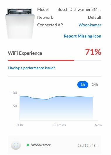

We hebben sinds kort twee Siemens ovens die via Wifi verbonden zijn. Alleen verliezen deze om de haverklap de verbinding om dan weer opnieuw te verbinden. Kan ik in een log-file zien waar dit aan ligt?

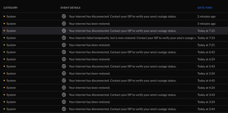

nee dan Connect hij helemaal niet. Fysieke Link is dan up maar je krijgt dan geen ip/pppoe over vlan.
@Quakie @ChUcKiE
Is je DNS up en je kan Ping.ubnt.com bereiken? zodra je UDM dat adres niet pingen gaat hij klapperen tussen de Wan1 en Wan2 (back-up)
Wat voor meldingen zie in je activity log.
https://192.168.1.1/network/default/activity
Als ik het logbestand bekijk, zie ik dezelfde meldingen als uit mijn screenshot:
Afbeeldingslocatie: https://tweakers.net/i/plgPYfqdzvaj1unlXYLIbY5nHCA=/800x/filters:strip_exif()/f/image/lPFvdd2vBlUsw1imlmE57neY.png?f=fotoalbum_large
Op mijn Fritzbox heeft de internetverbinding het de hele dag gedaan (mijn vrouw werkte wel thuis).
Die ping optie staat bij mij ook aan ja.

@loeberce Kijk bij de clients een na welke WiFi standaard er wordt gebruikt. Ik zou er niet van staan te kijken als er nog een WiFi 1 chipset in zit. Als je dan 1 standaard netwerk heb (2.4 en 5 GHz zonder verdere aanpassingen) dan kan dat wel eens voor vreemde disconnects zorgen. Ik configureer steeds vaker een apart WiFi netwerk (met de naam slow) op alleen 2,4 GHz en wat optimalisaties voor IoT (legacy snelheden, UAPSD uit, geen roaming, etc) en daar meld ik dan al dit soort spul op aan. Dan heb ik er geen probleem meer mee.
Ik heb ook zo'n Siemens oven met WiFi, en dat gaat al een paar jaar werkelijk probleemloos, in die zin dat hij nog nooit disconnected is geweest. Hij zit op WiFi4 (2.4GHz) en hopt soms wel een beetje tussen de verschillende AP's (doen hier wel meer WiFi4 clients, zoals Chromecast etc).
Ik gebruik twee maal een AC Lite (Wifi5) en een Dream Router (Wifi6).
Werkelijk nog nooit de behoefte gehad om een separaat 2.4GHz op te tuigen.
Je kan wel op de pagina met (push) updates zien wie er allemaal wanneer connect, disconnect of roamt. Hier zijn er weinig meldingen op die pagina.
Tot voor kort ging het met 1 oven (de tweede moest nog geleverd) ook prima, maar sindsdien stromen de meldingen van disconnects binnen. Apart 2.4 GHz SSID had ik al, maar daar had ik de ovens niet mee gekoppeld. Dat heb ik nu met pijn en moeite voor elkaar. Daarnaast AP en Cloudkey ook maar eens geupdatet. Ik ga het aankijken, maar vooralsnog lijkt het geen verschil te maken.
Er staat ook een uitroepteken dat de oven niet met de Home Connect server kan verbinden. Dit moet via poort 443, 8080 en 123. Ik heb geen specifieke regels die deze poorten dichtzetten of ergens anders voor gebruiken in mijn CK icm USG Pro.

Welke firmware draait er op de AP’s? Er zijn nl. een aantal versies geweest waarbij dergelijke problemen waren. Ik had het ook met enkele Shelly. De laatste 2 Beta’s (versie 6.2.xx) leveren bij mij geen problemen meer op.
6.0.21.13673 op een UAP-IW-HD. Hiervoor draaide daar de firmware op versie 5.60.9.12980.

6.021.13673 op een UAP-IW-HD. Hiervoor draaide daar de firmware op versie 5.43 of 5.60 uit mijn hoofd.
Ik weet niet of je Beta Firmware kunt installeren, maar ik zou adviseren om even te testen met versie 6.2.26 en kijken of het probleem daarmee opgelost is.
Anders moet je even kijken of het wellicht een geval van 2.4GHz optimalisatie is.
In ieder geval heb ik nog nooit de 2.4 van de 5GHz SSID hoeven scheiden. Apparaten die alleen 2.4GHz kunnen proberen niet eens te verbinden op de 5GHZ. Wel heb ik de signaalsterkte van de 2.4 regelmatig moeten aanpassen omdat het *net* te sterk of te zwak was zodat er niet met het juiste AP werd verbonden.
Ik heb ze gescheiden omdat ik niet wil dat een client op de 2.4 Ghz blijft hangen terwijl er een snellere 5 Ghz is. Dus de snelle clients verbinden alleen met het 5 Ghz netwerk. Werkt al jaren prima voor mij.

Dat hij aanstaat is (er van uitgaan dat geen Wan config fouten/foutieve pppoe login gebruikt ) waarschijnlijk het probleem, kan je met free version https://www.pingplotter.com/ eens ping mee laten lopen waneer je de UDM aansluit. Dan kan je zien of hij voor dat hij er uit klapt een resolve fout op het domein geeft. Wat ook zou kunnen doen kijken wat er gebeurt als custom ping ip bijv 1.1.1.1 ingeeft als wan poling van de UDM
[ Voor 4% gewijzigd door xbeam op 29-06-2022 20:31 ]
Zodra je UDM dat adres niet pingen gaat hij klapperen tussen de Wan1 en Wan2 (back-up)
Die functie kan je toch ook uitschakelen of hebben ze dat ondertussen gesloopt :?

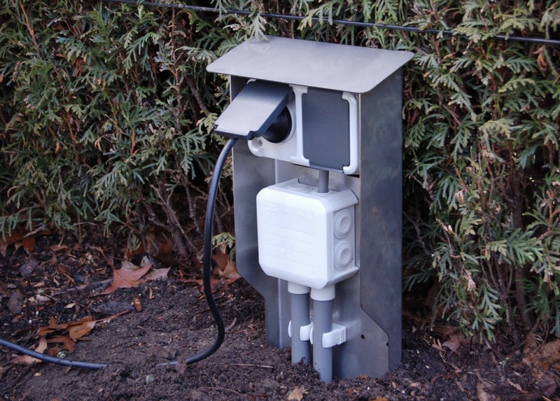

Toppe schreef op woensdag 29 juni 2022 @ 10:34:
Ik ben voor buiten opzoek naar een AP. De WiFi 5 Mesh hebben ze niet meer en is denk ik EOL. De nieuwe vind ik nogal stevig aan de prijs.
Gek idee :
Kijk eens rond bij TP-Link en gebruik die totdat de UniFi variant weer voor € 89,95 tekoop is ergens in de toekomst :?
Zit nu dus te kijken naar een UniFi 6 Lite maar deze is natuurlijk niet weer bestendig. Ik zou hem wel in een waterdichte behuizing kunnen hangen.
Voordat ik uren moet gaan zoeken, is er iemand die een vergelijkbare constructie heeft bedacht en die ook al een waterdichte behuizing heeft uitgezocht?
Kr7Br schreef op woensdag 29 juni 2022 @ 14:56:
Ik ben ook wel benieuwd naar ervaringen met zo'n oplossing van een gewone AP in een waterdichte doos.
Airw0lf schreef op woensdag 29 juni 2022 @ 22:13:
Mja - ik weet niet of dat een handige gaat zijn vanwege condensvorming en temperatuur verschillen. Dan kan er vocht onder de coatinglaag komen waardoor je van die af-en-toe problemen gaat krijgen. Een waterdicht doosje doet daar niets aan af.
Pak effe dit topic erbij met de "Afbeeldingen Filter" bovenaan naast de topictitel en zoek op een dergelijke oplossing en als dat niks oplevert dan moet je effe Het grote topic voor nette lan afwerking deel 4 erbij pakken en hetzelfde doen, want ik weet 100% zeker dat iemand ooit een AC Lite/LR/Pro op een dergelijke manier heeft opgehangen in zijn tuin! ;)

ChUcKiE schreef op woensdag 29 juni 2022 @ 22:21:
Ik ga morgen eens kijken waar ik
Dit kan instellen/veranderen.
Vanmorgen zag ik dat vanaf zeg 01:00 er geen uitval meer is geweest en nu nog steeds niet.
Zo spontaan als dat het opgetreden is, lijkt het nu weer over te zijn.
Wel jammer datje dan niet kunt herleiden wat het geweest is, maar goed, ik ben blij dat ik weer normaal kan thuiswerken zo.

loeberce schreef op woensdag 29 juni 2022 @ 16:46:
Wij ook, 2 ovens en 1 vaatwasser.
Geen enkel probleem mee.
Als je in de controller kijkt kun je toch zien hoe de kwaliteit is van de verbinding?
Te ver weg van de wifi?
Afbeeldingslocatie: https://tweakers.net/i/tmofuqrsoGOjshrnLgWj3TNCjI8=/full-fit-in/4920x3264/filters:max_bytes(3145728):no_upscale():strip_icc():fill(white):strip_exif()/f/image/B21GRwLEt6NEyPvRB9xbYILD.jpg?f=user_large
Afbeeldingslocatie: https://tweakers.net/i/XSVnx_AYTPZDeMEmPXRA3WfGEPM=/full-fit-in/4920x3264/filters:max_bytes(3145728):no_upscale():strip_icc():fill(white):strip_exif()/f/image/jEHLNyOnkq0TYHo31E34zRRR.jpg?f=user_large
[ Voor 31% gewijzigd door GerkeP op 30-06-2022 10:07 ]

  • loeberce
  • Laatst online: 01-09 20:06
GerkeP schreef op donderdag 30 juni 2022 @ 09:58:
Ik vind het makkelijker om instellingen in de app te wijzigen dan op het apparaat, diep ergens in een menu. En een melding als de oven klaar is op mijn horloge of telefoon is ook wel makkelijk. Maar op afstand inschakelen vind ik wat overdreven.
Terug on-topic, met de nieuwe beta-firmware lijkt het probleem verdwenen. Alleen verklaart dit niet waarom op de oude firmware het eerst wel werkte en daarna veel reconnects. Wifi experience was altijd goed genoeg, AP zit in dezelfde kamer als de ovens, zonder veel fysieke barrières die slechte verbinding zouden kunnen veroorzaken.

  • Masimo
  • Laatst online: 01-09 20:03
Ik heb een U6 Lite buiten in de tuin in een Switch Flex Utility geknutseld. Wordt via PoE gevoed vanuit huis. Inmiddels een jaar buiten op een antraciete gevel die overdag in de volle zon staat en van de regenslag geniet bij slecht weer. Zonder problemen. De box is altijd geheel droog van binnen, ook in de winter.
Afbeeldingslocatie: https://tweakers.net/i/yRUmAuT5Nu1SyjaJid-wbMQ2RzE=/232x232/filters:strip_icc():strip_exif()/f/image/frvgWgTmsTYd4GePxzBfkD4d.jpg?f=fotoalbum_tileAfbeeldingslocatie: https://tweakers.net/i/2Jxf3kYwl197X0Hsu1Cx3hxgarc=/232x232/filters:strip_icc():strip_exif()/f/image/uqpyOsqRwBrBojoOK80vajsL.jpg?f=fotoalbum_tileAfbeeldingslocatie: https://tweakers.net/i/Nj35fo47stHDSpk3Ymbo_46Q3mw=/232x232/filters:strip_icc():strip_exif()/f/image/eXNRP07HXwT3lRuXVZSxUjzJ.jpg?f=fotoalbum_tile
Er komt een Cat 7 buitenkabel de box in die is afgewerkt met een keystone. Kort UTP patchkabeltje van keystone naar U6 Lite.

  • Kr7Br
  • Laatst online: 01-09 20:19
Masimo schreef op donderdag 30 juni 2022 @ 23:17:
@Airw0lf
De andere foto die ik gevonden heb was deze: https://community.ui.com/...ca-443b-be47-c54eeaba405c
Maar dat lijkt me behoorlijk invasief :D
Toppe schreef op woensdag 29 juni 2022 @ 21:38:
Nou heb niet specifiek WiFi 5 nodig, ik vind WiFi 6 alleen zo overdreven in de tuin. Maar ik wordt nu bijna wel verplicht om naar WiFi 6 te gaan, al is het met een U6-Lite in een waterdicht doosje.
Ow gewoon doen, Wifi is nooit overdreven >:), ik heb voor de zomers bij al mijn buren en vrienden in een straal van 300+ meter rond mijn huis mijn eigen 50-100mbit WiFi in hun tuin en bij sommige zelf binnen 8)7 Unifi UMA-D are your best friends, voor aan de hoeken van buiten muren
Afbeeldingslocatie: https://tweakers.net/i/DHjapKvH7SLhtKMaMP4iuZjxHaQ=/x800/filters:strip_icc():strip_exif()/f/image/iKWVo4VZimoSL3ogzi0JhqqC.jpg?f=fotoalbum_large
Kr7Br schreef op vrijdag 1 juli 2022 @ 09:06:
OB-UAP
Dat werkt als je het goed dicht maakt prima,
Afbeeldingslocatie: https://tweakers.net/i/MHGuFgbzrWwrLSo4I9ue_Pobtmo=/x800/filters:strip_icc():strip_exif()/f/image/xLisd9lpIFS0KbimzlBNSxgL.jpg?f=fotoalbum_large
[ Voor 130% gewijzigd door xbeam op 01-07-2022 10:33 ]

Slonzo schreef op vrijdag 1 juli 2022 @ 10:20:
Onder de grond krijgt je nooit waterdicht. Kwestie van tijd voor 'ie water binnen krijgt.
Of je moet 'm met kabel en al in de hars ingieten 8)7
Om van het signaalverlies nog maar te zwijgen...
Jij je ding, maar ik zou er niet aan beginnen :)
Onder de grond altijd door een pijpje leggen
Lesdictische is mijn hash#
  • Slonzo
Slonzo
Taarsidath-an Halsaam
xbeam schreef op vrijdag 1 juli 2022 @ 10:30:
Het ging toch over het AP zelf onder de grond steken, of vergis ik me?
Slonzo schreef op vrijdag 1 juli 2022 @ 10:35:
Klopt maar het is de kabel die gaat rotten en lekken. Pvc buizen kan je waterdicht aan je doos aangesloten krijgen en kan je desnoods extra dicht lijmen. Maar persoonlijk ik hem ook niet onder de grond doen en zou ik er iets multifunctioneels zoals een lampje of stopcontact van maken als je hem wil weg werken. Dus dat het zo iets als dit wordt maar dan met een unifi UAP-OB box is ander topic Afbeeldingslocatie: https://tweakers.net/i/v5kKVclLVQEtHDzWKb8RvaeFPBI=/800x/filters:strip_icc():strip_exif()/f/image/5lFiloY6KNRBtHU0N8RDE5Ge.jpg?f=fotoalbum_large
[ Voor 35% gewijzigd door xbeam op 01-07-2022 11:01 ]

xbeam schreef op vrijdag 1 juli 2022 @ 10:42:
Klopt maar het is de kabel die gaat rotten en lekken. Pvc buizen kan je waterdicht aan je doos aangesloten krijgen en kan je desnoods extra dicht lijmen. Maar persoonlijk ik hem ook niet onder de grond doen en zou ik er iets multifunctioneels zoals een lampje of stopcontact van maken als je hem wil weg werken. Dus dat het zo iets als dit wordt maar dan met een unifi UAP-OB box is ander topic [Afbeelding]
Hmmm, tof paaltje, moet sowieso zoiets nog maken dus eens kijken of ik zoiets ergens kan krijgen!
Edit; hier: https://topledlampen.nl/s...p44-schakelmateriaal.html
Valt me -opzich- nog mee qua prijs.
Denk dat ik nu de oplossing van @Masimo ga gebruiken. Staat een keerwand in de tuin dus daar kan ik hem ook nog wel volledig onzichtbaar ophangen.
Stom dat ik tijdens de bouw geen UTP in het dak heb laten aanleggen -O- had hem mooi in de dakoverstek kunnen ophangen.
[ Voor 17% gewijzigd door Toppe op 01-07-2022 12:11 ]
