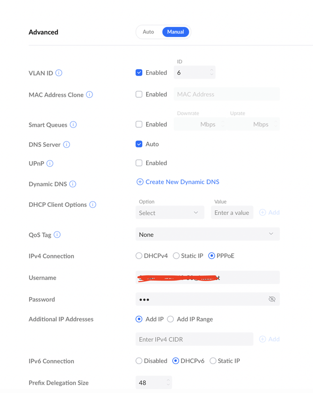

Vanochtend KPN 1gbit glas gekregen, icm Experiabox. Dat werkt allemaal, haal daarmee een dikke 800mbit.
Echter, nu wil ik deze Experiabox niet gebruiken, en heb de NTU zojuist rechtstreeks aangesloten op mijn UDM Pro. Werkt op zich ook wel, echter, nu is de snelheid nog geen 300mbit, en kan er niet achter komen waar dit door komt..
Wan instellingen:
Afbeeldingslocatie: https://tweakers.net/i/EVYrKhcyg7t7fpOmSKdPyPo6DCE=/x800/filters:strip_exif()/f/image/47aHCecBzPdo975pqfAmhdaw.png?f=fotoalbum_large
Gaat om internet only overigens, geen tv.

renegrunn schreef op donderdag 7 juli 2022 @ 12:13:
Wan instellingen:
https://unifi-forum.nl/onderwerpen/kpn-fiber-udm-pro.2258/
Wan instellingen:
Smart Queues uitzetten 😉

  • renegrunn
  • Laatst online: 01-09 18:28
Nou fraai is dat.. als ik het zo lees heb ik pech met de UDM Pro icm PPPoE. Enkel met de UDM Pro SE schijnt het goed te gaan.
tcviper schreef op donderdag 7 juli 2022 @ 12:54:
Staan uit, thanks.

renegrunn schreef op donderdag 7 juli 2022 @ 12:57:
Staan uit, thanks.
Wat ik nu dan nog niet snap, is wanneer ik mijn UDM achter de Experiabox zet, ik nog steeds 300mbit max heb?
Dus:
NTU -> UDM Pro (PPPoE) = 300mbit
NTU -> Experiabox -> UDM Pro (DHCPv4) = 300mbit
NTU -> Experiabox = +800mbit
Terwijl ik op diezelfde WAN poort via Ziggo probleemloos 600mbit had..
[ Voor 6% gewijzigd door renegrunn op 07-07-2022 14:00 ]

EagleTitan schreef op donderdag 7 juli 2022 @ 14:16:
Dat is echt al eventjes niet meer zo. Topic waar naar werd gelinkt is van voor het uitbrengen van Unifi OS 1.11 voor de UDM Pro, sinds die versie zou je gewoon prima 800mbps moeten halen.
Ok, thanks..
Hierdoor ben ik nog even verder gekeken, en kom ik er achter dat via UTP ik inderdaad wel ruim 800mbps haal.
Gekke is, ik heb aan mijn wifi instellingen werkelijk niets veranderd. En zodra ik mijn Ziggo modem er weer inprik ipv KPN, heb ik over wifi ook weer 600mbps.
