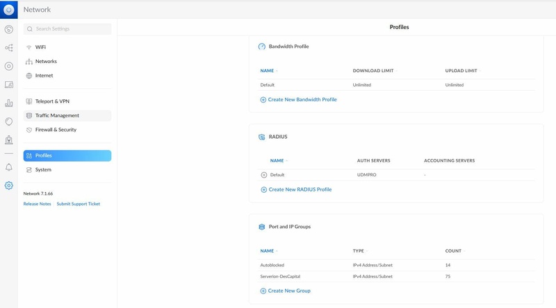

ChUcKiE schreef op woensdag 13 juli 2022 @ 11:50:
Zet je die dan bijvoorbeeld in je UDM? Zo ja, waar kan ik die toevoegen?
Ik heb in profiles een Port en IPgroep aangemaakt in mijn UDMpro (ik neem aan dat dat in de niet pro ook zo werkt)
Afbeeldingslocatie: https://tweakers.net/i/LEzbi4AKqOX7NahnlNSaxp_mC4U=/800x/filters:strip_icc():strip_exif()/f/image/wKTtkMHMsxhJbjvHckEdEmxV.jpg?f=fotoalbum_large
Afbeeldingslocatie: https://tweakers.net/i/cZ6xzWaGAguLdyr62nlGuZcPcW0=/full-fit-in/4920x3264/filters:max_bytes(3145728):no_upscale():strip_icc():fill(white):strip_exif()/f/image/rxDOANTxMRwaSpnl80Qrubkj.jpg?f=user_large
Daarna in de firewall en security een rule aan gemaakt om al het verkeer uit die groep te droppen

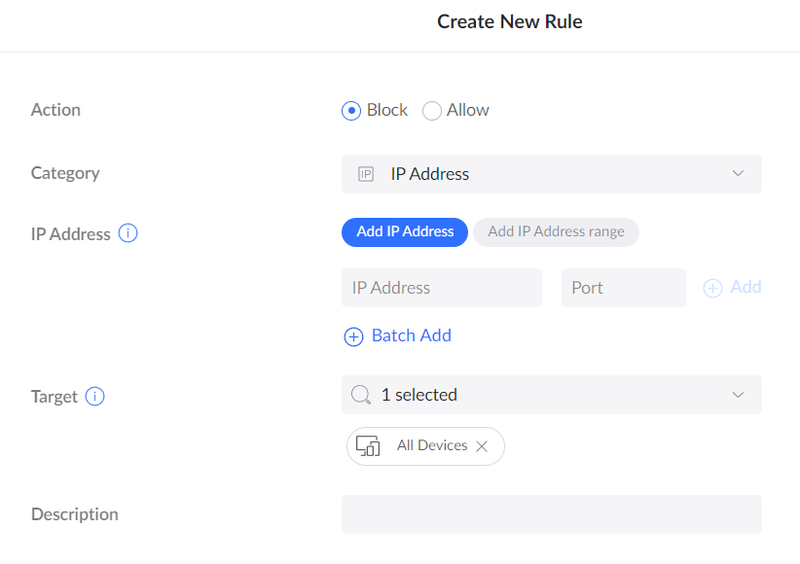

Of eenvoudiger:
Settings -> Traffic Management -> Create New Rule
Afbeeldingslocatie: https://tweakers.net/i/p-KAu_KOW1jjBrC8AaMgunyGEn8=/800x/filters:strip_exif()/f/image/j1ZtR5kxzZo1hXxZMlv3rfjs.png?f=fotoalbum_large
Daar kan je bij IP address ook kiezen voor "Batch Add", al dan niet vanuit een .txt file.

Tha Render_2 schreef op donderdag 14 juli 2022 @ 09:11:
Of eenvoudiger:
Die ging heel gemakkelijk ja, thanks!

Ter aanvulling nog een aantal ranges van Serverion/DesCapital.
Inmiddels wordt 99% van de aanvallen afgevangen.
Lijken alleen nog wat russische netwerken aanvallen te doen. Die komen ook op een andere groep

Thx, heb deze nu toegevoegd in een aparte "Serverion-DesCapital-II" groep. Ik blokkeer het bij traffic management. Waar kun je zien dat een aanval afgewezen is?

Ik haal die uit de logs.
Als je de supportfile download en opent kun je dat allemaal zien, wel even zoeken in het begin, voordeel daarvan is dat ik geen SSH hoef open te zetten op de UDM
Ik heb gewoon een firewallrule die al het verkeer afkomstig van die IPgroep dropt, dus dat is vrij makkelijk terug te vinden in de logs.
Trafic Management heb ik nog nooit gebruikt, maar ik neem aan dat ook die ergens de logging wegschrijft

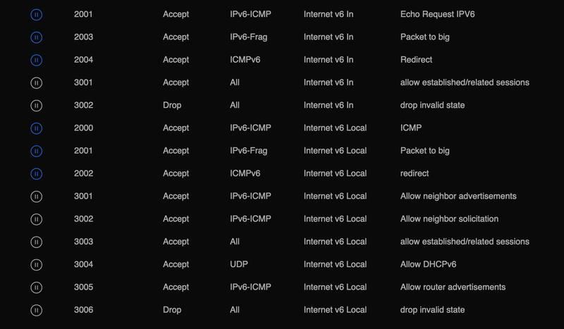

Ik ben benieuwd of er mensen ipv6 i.c.m. een USG werkend hebben?
Mijn Ziggo modem staat in bridge en heb dan ook alles goed ingesteld, krijg een ipv6 adres binnen. Maar als ik dan naar https://ipv6-test.com/ ga, dan geeft die aan dat ICMP niet goed staat ingesteld.
Als ik in mijn firewall rules ga kijken zie ik wel dat het allemaal is ingesteld.
Heeft iemand additionele stappen nog ondernomen om IPV6 werkend te krijgen op Unifi?

FRGert schreef op maandag 18 juli 2022 @ 16:39:
is er iets ergs aan als ICMP uitstaat volgens blokkeert ziggo die gehele poort zeker in bridge modus

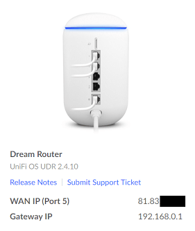

Ik heb sinds vorige week dinsdag T-Mobile Thuis, in combinatie met een Unifi Dream Router & UFiber Loco. Hiervoor had ik KPN een week draaiende op mijn Dream Router, heb m voor in de in gebruikname van T-Mobile een factory reset gegeven om "schoon" te beginnen. Voordat ik de Ufiber Loco in gebruik kon nemen heb ik deze gepatcht met de ufiber configurator, ook te vinden in een bijbehorend Tweakers topic. De configuratie van de Huawei ONT staat in het NVRAM van de Loco.
Piece of cake, zou je zeggen.
heb het MAC-adres van de Zyxel router gekloond, en ik dacht dat ik klaar was. bij het uitvoeren van speedtests blijkt het echter zo dat er 300-400 megabit aan download verloren gaat. om te checken of het aan de apparatuur lag, heb ik ongeveer elke mogelijke combinatie geprobeerd, firewall, ids/ips alles uit gehad. (zo ook in de Zyxel + Huawei combinatie, daar tikte ik de beloofde gbit snelheden wel aan)
na het aansluiten een laptop direct aan de ufiber loco en huawei ont (plus vlan configuratie) is er nagenoeg geen verlies van snelheid.
is er misschien iemand in dit topic die het grote verlies van downloadsnelheid kan verklaren?
op dit moment draai ik zonder MAC clone aan op de Dream Router.
Ziet er goed uit hoor. Die ICMP filtering lijkt me normaal. Denk dat Unifi automatisch de firewall aanpast op je router zodat enkel ICMP verkeer van je provider toegelaten wordt. Is bij mij net hetzelfde, en nog nooit issues gehad met IPv6 (provider= Telenet Belgie)

stormfly schreef op maandag 18 juli 2022 @ 20:09:
Owh ja die glipt dan door een NL geo block heen :)
Geoblock is ook achterhaald.
Kijk maar eens hoeveel russische en Amerikaanse hosters inmiddels ook vanuit NL opereren
GerkeP
GerkeP schreef op maandag 18 juli 2022 @ 22:15:
Eens, maar blokken op IP range is ook niet van deze tijd 😊
Probeer je dit toevallig op een Windows machine? Houd er rekening mee dat Windows ook een ingebouwde firewall heeft die standaard niet al het ICMPv6 verkeer toestaat. Met een kleine aanpassing werkt het daarna wel:

  • FRGert
  • Laatst online: 26-08 19:04
Jay-B schreef op maandag 18 juli 2022 @ 22:38:
Nee ook op een Mac geeft die dit. Welke aanpassing is dan nodig?
  • Jay-B
@FRGert Expliciet ICMPv6 toestaan in de Mac OS firewall. Ik heb verder geen ervaring met Mac op dit gebied dus ik kan je niet vertellen waar het precies zit maar kan me voorstellen dat dit in Mac OS ook standaard geblokkeerd wordt.
  • GerkeP
  • Laatst online: 05:54
GerkeP
Vragen mag altijd........
stormfly schreef op maandag 18 juli 2022 @ 22:25:
Maar toch het meest effectieve.
Gemiddeld zo'n 3700 drops van die botnethosters uit Brielle 😉
Mijn fail2ban hoeft geen overuren meer te draaien

muisje1997 schreef op maandag 18 juli 2022 @ 17:14:
Voor IPv6 moet ICMP gewoon werken en kan je niet meer zoals bij IPv4 helemaal blokkeren, echter weet ik niet of dit :
Verwijderd schreef op maandag 18 juli 2022 @ 21:07:
Het een en ander daaraan verandert en de gevolgen daarvan en zo :)
Eens, maar blokken op IP range is ook niet van deze tijd.
Altijd leuk dit soort opmerkingen zonder wat meer context erbij en hoe je het dan WEL zou aanpakken :? :P

Ik heb het volgende ingesteld om het werkende te krijgen
Afbeeldingslocatie: https://tweakers.net/i/Mqgn3kGrfDvl9CV3bcb4s49MWuk=/800x/filters:strip_exif()/f/image/JXnX075CcbIhxFKk2xEdzUGL.png?f=fotoalbum_large

Is er iemand die het voor elkaar gekregen heeft om port forwarding in combinatie met een allow rule voor Cloudflare IP's en een deny alle overige IP's?
Ik probeer mijn eigen HomeAssistant server open te zetten en alleen Cloudflare IP's toe te staan om te connecten, maar als ik een port forward rule aanmaak, en dan een allow rule met als source de door mij aangemaakte IP-groep met alle Cloudflare IPs, en daarachter een deny rule met alle andere IP's, dan kan ik gewoon, als ik rechtstreeks connect naar mijn IP, verbinding maken...
Maak ik als test een deny any -> ip-adres HA-server, dan wordt wel alles geblokkeerd, maar als ik een deny rule aanmaak met any -> IP-group (HA-server)/port-group (HA-server), dan wordt er niks geblokkeerd.
Het lijkt erop dat als ik een deny rule met IP-groups/port-groups aanmaak, de rule het gewoon niet doet...
  • mrdemc
  • Laatst online: 22:48
Polyphemus schreef op woensdag 20 juli 2022 @ 07:35:
Als je een Port forward doet, dan moet je ook een "From" opgeven. Als je hier "Any" doet ipv "Limited" dan zal standaard al het verkeer toegelaten worden tot deze forward.
Volgens mij, maar weet het even niet meer zeker, kun je hetzelfde bereiken door alleen de firewall rules te gebruiken zonder een Port forward.

  • Polyphemus
  • Laatst online: 01-09 20:05
mrdemc schreef op woensdag 20 juli 2022 @ 08:19:
Helaas heeft Limited maar de mogelijkheid tot één IP-adres... Dan zal ik zeker toch zelf de port forward moeten fabrieken...

Ivm hairpin dns zou ik een port forward aanmaken voor 1 ip. Maakt niet uit welke. En dan een firewall rule welke de juiste ip’s doorlaat. Dan heb je met het minste werk een goed resultaat.
  • lolgast
  • Laatst online: 07:20
@Polyphemus Een regel maken die inkomend verkeer met status ‘new’ toestaat voor de IP-adressen van Cloudflare met een regel daaronder die alle andere verbindingen met status ‘new’ blokkeert? Zo doe ik het in ieder geval op mijn Mikrotik.

  • Laatst online: 14-01 13:01
Hey allen. Korte vraag met betrekking tot een Unifi Dream Machine SE in combinatie met een Telenet verbinding. Momenteel willen mijn port forwardings helaas niet werken ...
- Ik heb een Telenet modem only. Deze heb ik in bridge modus gezet door het Mac-adres van mijn DM SE in te geven op mijntelenet.be
- Vervolgens heb ik een LAN-poort van mijn Telenet modem aangesloten op de Dream Machine. Hij heeft Internet & alles werkt, maar het WAN-IP van mijn DM SE is een LAN IP (192.168.0.169).
Hoort hier mijn WAN IP te staan?

Shattering schreef op woensdag 20 juli 2022 @ 13:00:
Weet je zeker dat het zo hoort/gaat :?
Als je alleen DHCP krijgt vanuit je ISP dan wel inderdaad :)
Ik denk dat je gewoon effe goed naar je Bridged Mode gedoe moet kijken en als je dat oplost het allemaal wel goed komt!
Wat je wel effe snel kan proberen : UTP kabel op de WAN Poort van de UDM SE eruit en dan effe wachten en daarna weer erin om te checken of er niet een DHCP Lease is blijven hangen of zo...

  • Shattering
nero355 schreef op woensdag 20 juli 2022 @ 13:26:
Jup, dat hoort zo :). Da's ook het enige wat je kan configureren op een Telenet modem. Als de bridge modus niet aanstaat, dan krijgt m'n Unifi ook helemaal geen toegang.
Zal dat met de DHCP een keer testen, bedankt!
  • Tha Render_2
  • Registratie: April 2018
  • Laatst online: 31-08 14:01
Yep, ik heb zelf ook een modem only van Telenet:

En dan inderdaad bij "Mijn Telenet" bridging het MAC adres ingeven van de WAN poort van je unifi router maar wees zeker dat je het juiste MAC adres hebt, die op de doos is niet de correcte en als je in de controller naar devices gaat, klikt (in mijn geval op de UDR), dan staat daar bij MAC adres ook niet het MAC adres van de WAN poort... Ik heb toen via SSH ingelogd om de MAC adressen per poort te weten te komen.
Dus als je niet het juiste MAC adres hebt ingevulgd bij de bridging modus, zal die niet in bridge mode gaan.
  • Shattering
Tha Render_2 schreef op woensdag 20 juli 2022 @ 18:00:
Bedankt, gouden tip! Via SSH zag ik inderdaad dat ik het verkeerde MAC adres had genomen.
(Wat best dom is van Unifi, aangezien de app in het begin letterlijk zegt: geef dit MAC adres aan je ISP).
Anyway, het werkt :) - WAN IP is nu netjes zichtbaar binnen UniFi network & ook mijn port forwardings doen het!
