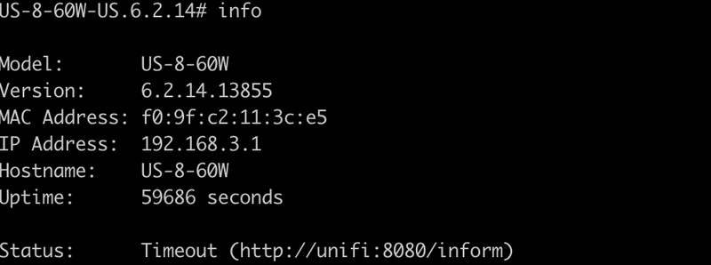

Hier wat extra screenshots van de switch :
Afbeeldingslocatie: https://tweakers.net/i/AkG54YZZVHunUAteXWY5je7SHzM=/800x/filters:strip_exif()/f/image/fANe9TTnN5aHx3bUG2HbmDPw.png?f=fotoalbum_large
Afbeeldingslocatie: https://tweakers.net/i/Pg_EN3uagkOaC_sLMwZPSfQHSn4=/800x/filters:strip_exif()/f/image/ed7WCXQvIPICfK74bQUnzpHr.png?f=fotoalbum_large
Afbeeldingslocatie: https://tweakers.net/i/Fp1pWQu7dsK8WBn0LhH8JGmUrEM=/800x/filters:strip_exif()/f/image/9b6Z0cju3mb8cFPLPBfdd5JQ.png?f=fotoalbum_large
Is met geen mogelijkheid meer adopted te krijgen. Al meerdere keren een reset via SSH gedaan en met de reset knop op de achterkant ..

DennusB schreef op zaterdag 23 juli 2022 @ 08:37:
Heb je ook al eens een set-inform met het IP adres van de controller gedaan? Als ik naar de Status kijk lijkt het me dat ie naar http://unifi:8080/inform probeert te gaan en dat lukt niet...
Tweakers Discord
  • DennusB
darkrain schreef op zaterdag 23 juli 2022 @ 09:00:
Zeker gedaan, unifi resolved ook naar het IP van de UDMP (192.168.2.1), maar ik kan dat IP niet eens pingen ...
Edit : Na het handmatig forceren van de switch naar een ander IP (met subnet 255.255.254.0) kreeg ik hem wel geadopt .... heel bizar.
[ Voor 13% gewijzigd door DennusB op 23-07-2022 09:14 ]

DennusB schreef op zaterdag 23 juli 2022 @ 09:03:
Ok had het niet gezien dus vandaar toch ff de vraag, dat je dat adres niet kunt pingen lijkt wel te kloppen aangezien je in een ander subnet zit... (192.168.3.x vs 192.168.2.x)
Oh het is al gelukt ;) top!
[ Voor 20% gewijzigd door darkrain op 23-07-2022 09:42 ]
Tweakers Discord
darkrain schreef op zaterdag 23 juli 2022 @ 09:20:
Even ter info hij zit niet in een ander subnet. Netmask 255.255.254.0 zorgt ervoor dat dit subnet van 192.168.2.1 tot 192.168.3.254 loopt.
