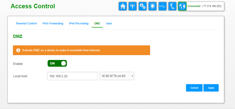

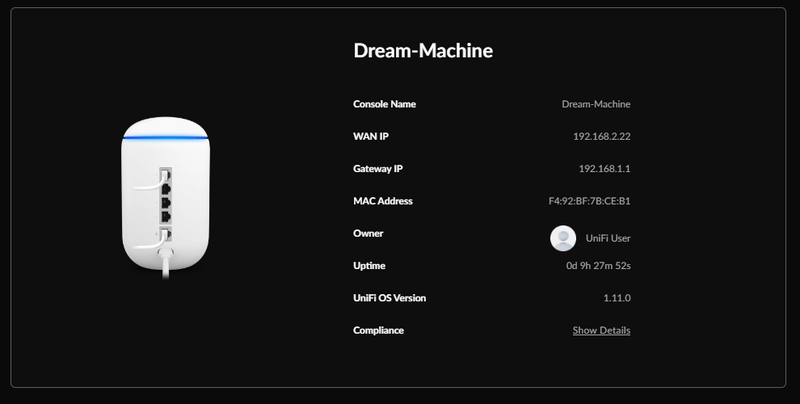

De DreamMachine in DMZ zetten kan ook, heb je er minder last van. En houdt je de EB voor je IPTV en evt telefonie.

Skynett schreef op dinsdag 31 mei 2022 @ 15:02:
WiFi gewoon uitzetten op je KPN router.
Was hier iets te enthousiast mee |:( , moest eerst nog wat aanpassingen maken maar kwam nu niet meer in de router omdat ik geen laptop met ethernet aansluiting heb. Terug naar fabrieksinstellingen :+
pinda powerrr schreef op dinsdag 31 mei 2022 @ 15:25:
De app is leuk voor een snelle check, maar via browser is eea echt wel makkelijker te zien en in te stellen.
Ik was deze tutorial aan het volgen: https://forum.kpn.com/mod...ter-de-experia-box-164983
hier staat:
Stap 2: De Experia Box configureren.
Zet de DMZ functionaliteit aan en vul het gebruikte IP adres in bij de DMZ Host.".
Ik lees dit als; je moet DMZ aanzetten op de experia box?
Overigens, om welk MAC adres gaat het?In de dream machine portal zie ik f4:92;bf:7b:ce:b1, Afbeeldingslocatie: https://tweakers.net/i/H21HXNRNK5COmJ8SBUBTiKtWtrM=/800x/filters:strip_exif()/f/image/vvYQDU3RARf6sylA2PUXQ2tz.png?f=fotoalbum_large
Terwijl in KPN DMZ zie ik f4:92;bf:7b:ce:b5 Afbeeldingslocatie: https://tweakers.net/i/phi0_bvD6f2vQcynkW31Yz3vhBE=/800x/filters:strip_exif()/f/image/U7gEG1HBU9lqyyMzCBwYxJ00.png?f=fotoalbum_large
[ Voor 46% gewijzigd door SquareOne op 31-05-2022 21:53 ]
  • pinda powerrr
  • Laatst online: 09:12
pinda powerrr
Slow down...
@SquareOne DreamMachine static ip geven in EB.
Dan dat ip adres in DMZ zetten, dat zou genoeg moeten zijn.
En het DMZ stel in inderdaad in op de EB.
Dan kan je de EB dus voor je IPTV blijven gebruiken zonder scripts e.d. en de DreamMachine je hele netwerk laten regelen.
Hou voor de duidelijkheid op de DM wel een ander subnet aan.
