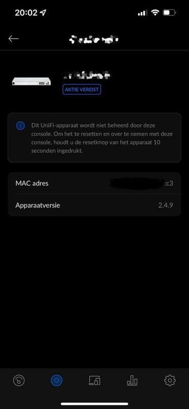

Ik zie in ene mijn UDM twee keer in mijn lijst. Zelfde naam, alleen mac adres verschilt in het laatste karakter (:C2 is mijn UDM, :C3 is erbij gekomen):
:strip_exif()/f/image/237ozhxS8DVppdNKs1W7bhmt.jpg?f=fotoalbum_large)
:strip_exif()/f/image/pGNnDPpmZBpy6DBmtxwNQzqR.jpg?f=fotoalbum_large)
:strip_exif()/f/image/cYxGNUrbM8aq55kLVV3Bvz9u.jpg?f=fotoalbum_large)
Nu dacht ik, laat ik 'm eens herstarten... had ik dat maar niet gedaan:
:strip_exif()/f/image/3boN8wiiVJFEAmZQIf94x1Tc.jpg?f=fotoalbum_large)
Nu krijg ik mijn devices niet meer gejoined. Met advanced adaptoin (en de credentials welke ik heb geconfigureerd) krijg ik ze ook niet gejoined (ze willen niet eens en ip-adres krijgen).
Any tips?
Edit: wat ik ook vreemd vind, is dat de router geen internet ip krijgt, lijkt me sterk dat dat ook in ene plat ligt (ff apart testen maar).

Stapje verder met mijn issue... Mijn apparatuur zit via een Cisco SFP copper (GLC-T) verbonden met de rest van mijn netwerk. Nu haalde ik de kabel daaruit en sloot deze aan op een van de 8 standaard Gbit poorten en daarna joinde alle netwerkdevices gelijkiMars schreef op woensdag 11 mei 2022 @ 23:07:
Iemand dit al eens meegemaakt?
Any tips?
Gekke is, aan de andere kant van de lijn zit ook zo'n SFP (en het werkt al heel lang zo).
Of zou het kunnen zijn dat de poorten 9 t/m 11 in ene kaduuk zijn, of raar doen?
Heb nog steeds geen internet (heb tmobile home met een gpon kastje, dus kan zijn dat het even duurt voordat de Mac adres herkent wordt).
Morgen maar ff bellen met tmobile

Sfp vervangen voor een andere GLC-T en dat werkt weer prima. Nu maar wachten op tmobile.iMars schreef op donderdag 12 mei 2022 @ 00:14:
Fijn dat Murphy altijd zo laat nog langs komt
Ik moest onder ports/port profile override de link speed van de SFP aanpassen, stond standaard op auto negotiationiMars schreef op donderdag 12 mei 2022 @ 00:14:
Stapje verder met mijn issue... Mijn apparatuur zit via een Cisco SFP copper (GLC-T) verbonden met de rest van mijn netwerk. Nu haalde ik de kabel daaruit en sloot deze aan op een van de 8 standaard Gbit poorten en daarna joinde alle netwerkdevices gelijk![]()
Maar dat verklaart (voor mij) nog niet waarom in ene alles raar ging doen. Ik kreeg de melding dat er een nieuwe UDM was, terwijl ik de oude nog zag (en alles werkte gewoon).Slux schreef op donderdag 12 mei 2022 @ 06:55:
Nadat ik de router herstarte, deed alles raar, melding dubbele UDM is weg, maar sfp deed raar, mijn internet connectie werkt niet meer…

Ik heb even een vraag. Ik heb 2 ac-lite accespoints in huis (bekabeld aangesloten). Voorheen controleerde ik die en werkte ik die bij op de pc met hun software. Nou is een tijd geleden mijn router vervangen, en mijn pc. En sindsdien doe ik er niks meer aan. De router heeft wel een andere range ip adressen, maar de accespoints pakken die gewoon op.
Het wordt tijd om die dingen te beheren. Nu zie ik tegenwoordig ook een app. Kan ik daarmee het beheer doen, of moet ik dan de software gebruiken? En nu de range is veranderd van de ip adressen, kan ik dan mogelijk tegen problemen aanlopen? De oude controller software stond dus op de oude pc die er niet meer is.
Daar kun je dan met de app mee connecten.

Ik zie ze inderdaad wel in de app. Maar kan er nu niks mee. Wel balen als ik ze opnieuw moet instellen. Ansich werkt alles prima nu. Firmware moet alleen bijgewerkt worden.geenwindows schreef op vrijdag 13 mei 2022 @ 09:59:
De app kan voor Access points als controller werken, wel beperkt (dacht ik)
wel dien je de access point opnieuw in te stellen (tenzij je backup hebt...)

Is allemaal nergens voor nodig, want de UniFi Controller heeft hij al draaien!ASS-Ware schreef op vrijdag 13 mei 2022 @ 09:22:
Je moet een controller hebben, dus herinstalleren op de nieuwe PC of een cloudkey oid kopen.
Niet doen...geenwindows schreef op vrijdag 13 mei 2022 @ 09:59:
Wat je moet doen :el-jorge schreef op vrijdag 13 mei 2022 @ 12:26:
- Laptop/PC + Accesspoints op dezelfde Switch aansluiten.
- Laptop/PC NIC in dezelfde IP range als de Accesspoints instellen.

De UDR kan namelijk niet door een losse UniFi Controller geadopteerd worden!

:strip_exif()/f/image/aXuarXstslx4fQH9XYtFmbE0.jpg?f=fotoalbum_large)
