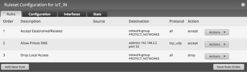

DNS en DHCP is allowed op de firewall dus zal nu niet langs de PiHole gaan. Daar moet ik nog naar kijken, dus stukje "internet filtering" is volgende hoofdstuk.
Obv jouw gelinkte tutorial de firewall geconfigureerd; https://www.geekbitzone.c...outer-mikrotik-swos-vlan/ Kon ik prima rijmen :)

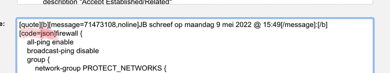

Het shh/cli commando
mca-ctrl -t dump-cfg
Geeft je configuratie weer in json formaat als je hiervan het eerst stukje, je firewall en van het port config stukje je Ethan’s kopieert en post met de tag code=json kunnen we allemaal zien hoe je hebt gefixed
@JB Met de toevoeging =json krijg je van die mooi json nesting kleurtjes in je code
Afbeeldingslocatie: https://tweakers.net/i/h3yHDLwj-QIr0u9wkfmTZP_fDRM=/800x/filters:strip_icc():strip_exif()/f/image/wRa0bLx5NZobWiH2ENBbjf7Z.jpg?f=fotoalbum_large
[ Voor 30% gewijzigd door xbeam op 09-05-2022 16:33 ]

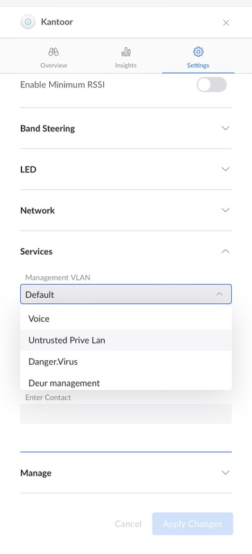

Het blijft mij onduidelijk wat unifi default vlan is volgens de gui 0 8)7 en niet 1
Afbeeldingslocatie: https://tweakers.net/i/C3KxpWOfQAUpB9axU3z9XmKZWUM=/x800/filters:strip_icc():strip_exif()/f/image/UQEy5IJLgHvRIwYkR1I4H6yY.jpg?f=fotoalbum_largeAfbeeldingslocatie: https://tweakers.net/i/cgBoQt2jndYzeytY3K9rJBMBMaQ=/x800/filters:strip_icc():strip_exif()/f/image/qHwVPFd8fZrZrv41XtvoZ9Q6.jpg?f=fotoalbum_large

Nee unifi default management vlan is volgens de gui 0 8)7
[Afbeelding][Afbeelding]
Dat is raar, want Default is het VLAN 1 dus misschien een bug in de webGUI dan :?
xbeam schreef op maandag 9 mei 2022 @ 16:22:
Dat is een priority-tagged header, de hele wereld gebruikt vlan 1..

I know , alleen mijn hoofd zit met die vlan 0 van ubnt/ unifi die je ik mee kan geven (ik verwacht daar 1) plus ik geen idee heb op welk segment/subnet een gebruiken van dit radius profiel terech komt. ik gok dat je dan nergens aan bind en dan op het untaged port profiel van de port of het tagged smgmt profiel van de switch waar op aan gekoppeld terecht komt.
Het all profiel (trunk) van unifi is untaged 1 en de rest taged het is mij compleet onduidelijk hoe ik binnen de unifi gui een 802.11.x authenticatie profiel voor een switch of Accespoint voor unifi eigen 802.11x services maakt.

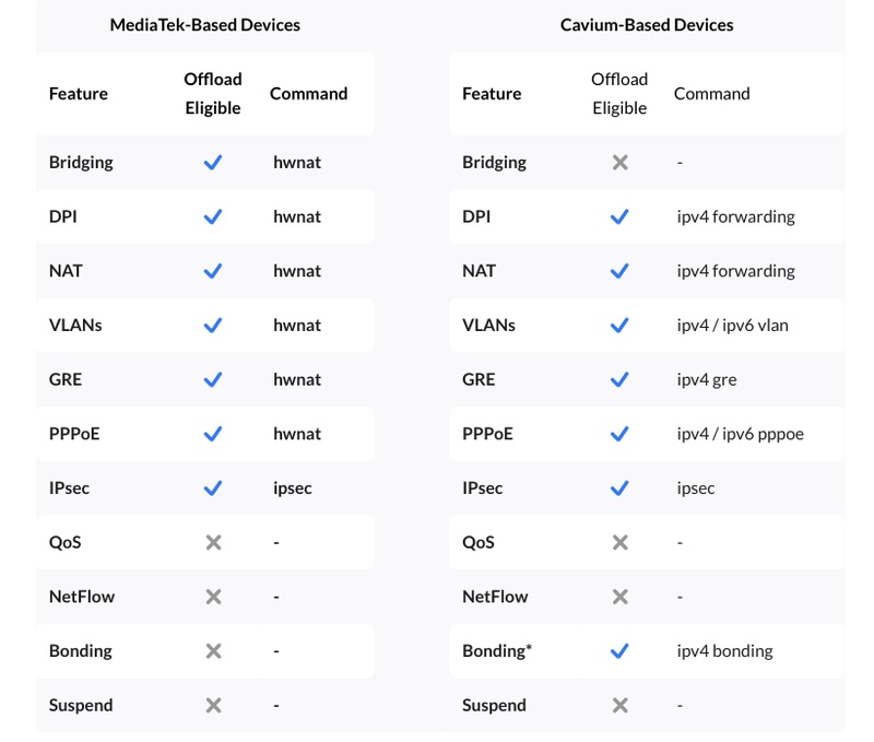

Ipsec kon je offloaden op de x maar ik lees daar veel issues mee. Welke snelheid kun je met gre tunnel op de x verwachten? En is gre hw offload mogelijk?
laurens0619 schreef op maandag 9 mei 2022 @ 18:09:
De snelheid zou iemand een keer moet testen er zijn MediaTek en Cavium-Based Edge Devices met verschillende offload mogelijkheden.
https://help.ui.com/hc/en...outer-Hardware-Offloading
Afbeeldingslocatie: https://tweakers.net/i/0WdVD9uBIkfrIKcK9lZgeA9XJ4k=/800x/filters:strip_icc():strip_exif()/f/image/tIkKqbAdX73E5UmlB3HbRLUk.jpg?f=fotoalbum_large

PiHole doet nu ook mee voor IoT, toch wel leuk die FW dingetjes :D Had de ruleset nadien aangemaakt dus stond als laatste en dan werkt het dus niet obv prio :+
Afbeeldingslocatie: https://tweakers.net/i/86NRUoTiJvDv21-XtCL_-TGi1cc=/800x/filters:strip_exif()/f/image/7NH1OyNH2UIGEY6Oy1XsnFQr.png?f=fotoalbum_large

JB schreef op dinsdag 10 mei 2022 @ 07:57:
Dank voor het meedenken! Heb ik zeker wat aan :) Internetfiltering is altijd goed en een PiHole houdt ook vanalles voor je tegen. Blijft altijd lastig om voor het gevoel de "deur goed dicht te hebben" maar tot nu toe geven sites waarop je dit kan testen een goed signaal terug dus dat stelt alvast gerust.
De deur staat standaard altijd dicht. Alleen bepaal jij wat wel en niet de deur mag openen. Pihole blokkeert niets. Hij gooit alleen dns namen in een blackhole zodat je clients deze naam opvragen geen responsie krijgen. Maar op IP basis kan je nog steeds alles benaderen.

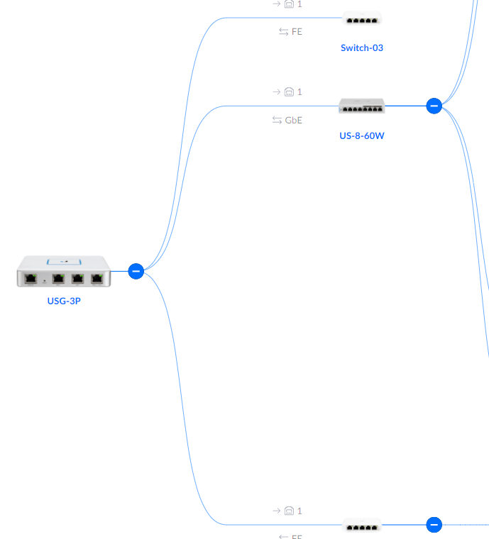

  • Henno Keers
  • Laatst online: 01-09 12:59
Afbeeldingslocatie: https://tweakers.net/i/W1utvypLTjHucPxRr_xNKlFa60Q=/full-fit-in/4000x4000/filters:no_upscale():fill(white):strip_exif()/f/image/iRYdm2aYVJOayANQWL5zPL8b.png?f=user_large
Hoi, ik heb in mijn console 2 USW-Flex mini switches die via powerline op een US-8-60W zitten maar de console vind dat ze rechtstreeks op de USG-3P zitten, wat helemaal niet kan. Ze zitten op poort 2 van de US-8-60W
Hoe zou ik dit kunnen corrigeren?
Mvg, Henno

Henno Keers schreef op dinsdag 10 mei 2022 @ 16:44:
Zoals het al heel vaak is uitgelegd : De Topology zit vol met bugs en kan je het beste negeren zolang je zeker weet dat je alles goed hebt aangesloten! B)

  • Henno Keers
Tja.... 8)7 Kon je nou maar met de hand de poorten aanpassen dan was het zo gepiept.
Na een update van de Network Application zie je dat de hele boel vaak opnieuw wordt opgebouwd en zit je met gekruiste vingers te kijken of het nu wel werkt.... maar nee. ;w

Henno Keers schreef op dinsdag 10 mei 2022 @ 16:54:
Ik zou persoonlijk eens gaan beginnen met al die Powerline adapters op Marktplaats / Tweakers V&A te zetten om vervolgens degelijke UTP bekabeling te gaan trekken tussen de switches :+
Mensen die d'r spullen correct bekabelen hoor je eigenlijk zelden tot nooit over falende 'topology mappings'.... Ik ben er daar toevallig één van ;)

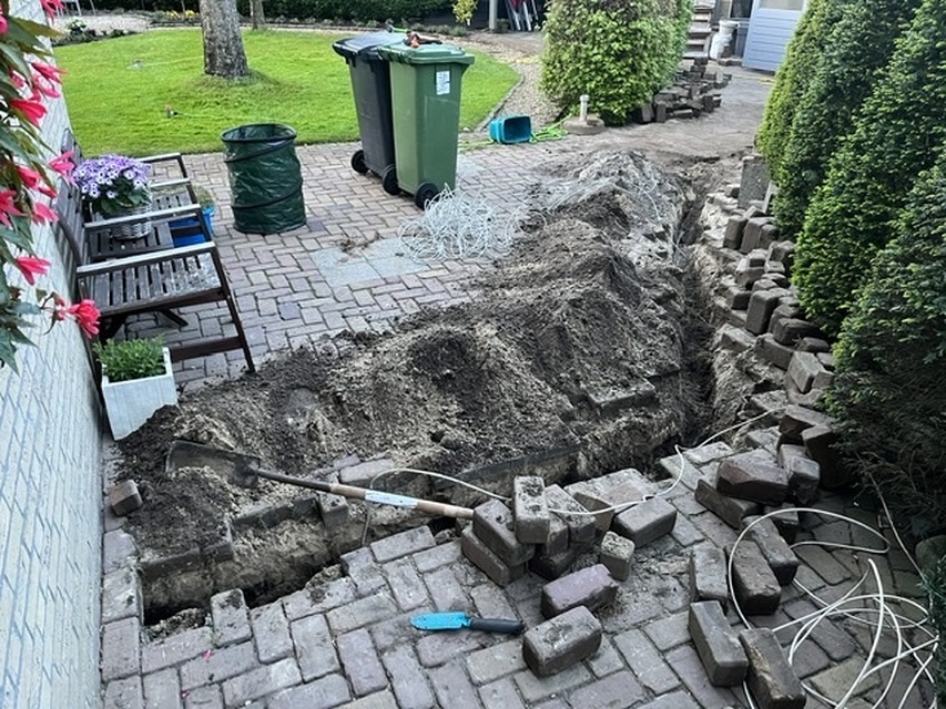

  • -Jaap-io
  • Laatst online: 22:28
Will_M schreef op dinsdag 10 mei 2022 @ 18:00:
:P
Waar een wil is, is een weg! In praktisch ieder huis heb je wel een mogelijkheid om op een nette manier bekabeling weg te werken zonder dat je daarvoor een aannemer hoeft in te schakelen.
Die Powerline adapters moet je gewoon helemaal niet willen gebruiken, zeker niet als je ook nog eens een correcte LLDP afhandeling verwacht van een product (lees: NETWERK)..
Ja en wat voor weg…
Afbeeldingslocatie: https://tweakers.net/i/l8VIaDSD96ifo2NTBjwbh2j8moQ=/full-fit-in/4920x3264/filters:max_bytes(3145728):no_upscale():strip_icc():fill(white):strip_exif()/f/image/zyfY0QV3ki1TgPzBE6KMSEoO.jpg?f=user_large
Alles voor bekabeld internet in het kantoor 😎
/me doet van alles: werken, bieren, BBQ-en, Pizza bakken en zwemmen

-Jaap-io schreef op dinsdag 10 mei 2022 @ 18:16:
Ja en wat voor weg…
Leg je het ergens in, behalve de grond dan? Anders zou ik minimaal buiten kabel gebruiken.

nexhil schreef op dinsdag 10 mei 2022 @ 19:28:
Altijd een buis eromheen. Kan er nadien ook makkelijker een kabel bij indien nodig. Meteen een touwtje erbij doen.

Mimiix schreef op dinsdag 10 mei 2022 @ 18:11:
Gewoon langs de verwarmings buizen :)
Dit inderdaad ook hier zo gedaan. In 1986 waren ze nog niet zo bezig met UTP en Coax. Kabelgootje achter de buizen tegen de muur en bij dek er doorheen samen met de verwarmingsbuizen. Gordijnen er voor en klaar.

  • -Jaap-io
Het is wel een extra shielded kabel en er komen van die (ubiquity) spanningsbeveiligers voor. Het ligt nu los in de grond ter vervanging van een coax kabel die er lag (naast een gasleiding). Als dit niet goed werkt, dan leg ik het uiteindelijk in een buis, maar dan de kortste weg naar de garage (waar het kantoor achter zit). De oprit moet binnen kort toch open/aangepast worden, dit is de “snelle” manier 😉

-Jaap-io schreef op dinsdag 10 mei 2022 @ 20:05:
(En nu weer on-topic)
Meteen wat drukbuis PVC 32-40mm halen de volgende keer. Paar knieën en bochtjes erbij. Kost niet duur en dan kun je makkelijker werken nadien icm beter beschermd.

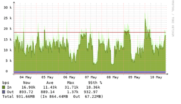

Geen idee wat je nu vraagt. De Powerline zit gewoon in een stekkerdoos en in de schuur zit ie ook gewoon aangesloten op een stekkerdoos. Het huis heeft 3 fasen. Maar hoeft niet door de verschillende fasen heen. Schuur en het punt in het huis zitten op dezelfde 220 aansluiting.
Werkt al (bijna) 2 jaar probleemloos. Deze hardware (een van de eerdere generaties) heeft ook jarenlang probleemloos in een appartement gewerkt naar de kelder waar een NAS stond en kon gewoon data blijven pompen. Super stabiel. Iedereen die zegt dat dat niet zo is geef ik alleen gelijk wanneer die krengen hogere snelheden moet halen, maar dat is deze versie niet.
Ik heb een OEM no name test sample Powerline gekoppeld aan een Netgear powerline met zelfs nog ethernet poorten. Oud kreng maar werkt dus al jaren perfect. (volgens mij uit 2009) ..
En nee veel data krijgt ie niet. Hoeft ook niet. een Unifi G3 Bullet en een UAP-AC-Mesh werken probleemloos en die bullet streamed gewoon 24/7 naar z'n protect HDD ..
Had ik het liever anders gehad? Misschien, maar die optie was er niet en is er niet.
Afbeeldingslocatie: https://tweakers.net/i/AKJuJfOL-1jSEkj6Fq0gG3NhYI0=/full-fit-in/4000x4000/filters:no_upscale():fill(white):strip_exif()/f/image/ozNaEXeOFZejL0UGngIOIYa5.png?f=user_large
hier de 'gemiddelde' datatraffic verzameld door librenms. Tjsa.. 1 camera en je ziet dat het weinig bandbreedte nodig heeft en ik heb perfecte beeld kwaliteit. 24/7 ..

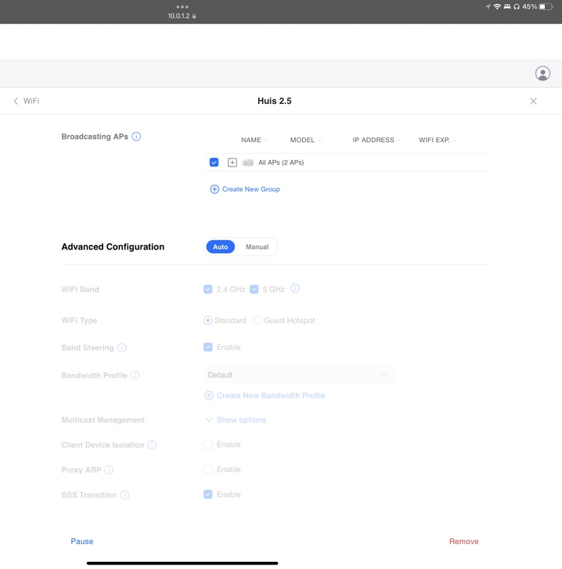

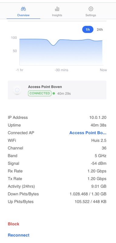

Ik heb een probleem met mijn nieuwe AP’s, ik heb 2x een U6-Pro gekocht en aangesloten op het bestaande netwerk. Alles ingesteld en is fijn stabiel. Echter blijkt nu na een paar dagen dat alle Wifi apparaten op 50Mb/s gelimiteerd worden. Een Speedtest schiet in de eerste seconden naar ongeveer 50 MB/s (49~51) en blijft daar tot de test klaar is.
AP’s zijn via UTP met het netwerk verbonden en melden netjes de juiste snelheid voor de bedrade verbinding net zoals de Wifi6 verbinding een goeie snelheid laat zien bij de gegevens van het product (iPad pro in dit voorbeeld). Er is geen Bandwidth Profile geconfigureerd en de Wifi Experience is gemiddeld 98%
Iemand nog enig idee? Voelt alsof ik iets over het hoofd zie aangezien alle verbonden apparaten het hebben op alle AP’s.

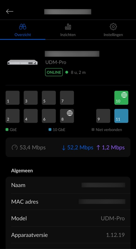

Afbeeldingslocatie: https://tweakers.net/i/VCSP1wQKyyAlbW_tcgrlzkuVI0Y=/full-fit-in/4000x4000/filters:no_upscale():fill(white):strip_exif()/f/image/JnO8ePOep6FAlpPL8z4Gm4O5.png?f=user_large
Zie de Port nummering en locatie van mijn rj45 Wan porten?

xbeam schreef op dinsdag 10 mei 2022 @ 12:45:
zuinig op zijn 3com in zoon merken dat de geschiedenis boeken in gaat als nostalgische merk uit begin tijd van netwerk en internet. Over nog eens 10/20 jaar is het zoon verzamelaars object van de vroeger voor in de vitrine van een IT bedrijf of systeem beheerders (die zijn beroepsmatig dol op nostalgie) O-)
Dat is de chip die alle 8 poortjes met elkaar verbindt.
Wil je op alle 8 portjes tegelijk 1gbit/s aan data kunnen besturen moet deze minimaal 8 maar vanwege full duplex liever 16gbit per seconden moeten kunnen verwerken.
De deze chip is bij udm-p en SE maar 1gbit/s waardoor alle acht porties eigenlijk maar 1 gedeelde poort zijn. Gebruikt portje 1 500mbits dan is nog 500mbit over voor de andere 7 poortjes. Het is dus ook geen echte switches (klopt ook met netwerk topologie van een router).......
Dit heb ik dus nooit gesnapt van Ubiquiti om dit zo te verkopen.... Om de maximale capiciteit van de UDMS pro's te kunnen gebruiken moet je dus de SFP+ poort gebruiken. Dus een switch kopen met SFP+ aansluiting en dit koppelen aan de SFP+ van de UDM pro.

Vermogen voor de 2G band op low zetten.

xbeam schreef op woensdag 11 mei 2022 @ 02:49:
Hiervoor koop toch geen UDM-P en SE? Deze worden als 10gbits routers vermarkt door ubnt.
Het is ook een 10Gbps router, er zitten 2 x 10Gbps SFP+ poorten op. WAN & LAN.
Het switch deel heeft geen 10Gbps interne upload naar de router en daarmee krijg je dus een switch op de UDM-P/SE die even goed of slecht is als elke andere losse 8 poort Unifi switch. Het plaatje dat je bijvoegt ken ik maar al te goed en laat dat idd mooi zien. Wil je wel 10Gbps upload, zul je naar een USW-Pro moeten uitwijken, dat zijn prijskaartjes die overstijgen de aanschafprijs van de UDM-P/SE. Dus een beetje onrealistisch dat UI die er zo even opzet. Die zijn niet gek en hebben liever dat je er nog een USW-Pro bij hangt.
Het switch deel van de UDM-P/SE wordt slechter neergezet dan een losse 8P switch en dat verhaal klopt niet.
Gelijk even geprobeerd maar dit lost het helaas niet op.
