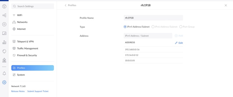

Taarsidath-an Halsaam
JB schreef op vrijdag 6 mei 2022 @ 17:23:
Laatste stap is dan volgens mij dat het zaakje elkaar niet meer kan bereiken? Onderling is dan nog helemaal nice! Weet iemand hoe ik verkeer tussen die VLANs blokkeer?
Je blokkeert geen verkeer tussen VLAN's maar tussen subnets. Dus zorgen dat verkeer niet meer routed wordt tussen RFC-1918 ranges door ze in je firewall te blokkeren:
  • 10.0.0.0/8
  • 172.16.0.0/12

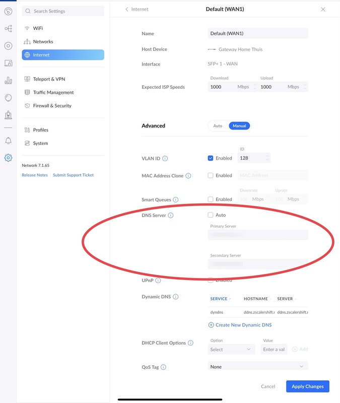

Helemaal vanaf scratch, usg resetten, firmware, VLAN op internet, gelijk set-inform (2 keer)
Dat laatste zou eigenlijk niet meer nodig moeten zijn, maar goed... Whatever works! :)
en dan handmatig de DNS servers naar 1.1.1.1 en 9.9.9.9 (denk dat die wel ok zijn...).

Slonzo schreef op vrijdag 6 mei 2022 @ 19:52:
  • 10.0.0.0/8
  • 172.16.0.0/12
  • 192.168.0.0/16
Oké daar moet ik ook weer even induiken omdat mijn kennis niet dermate is dat ik alles zo volg.
Heb ik dan een onhandige inrichting gekozen qua subnets? Ik heb nu 192.168.1.0/24 en 192.168.2.0/24 om zaken te kunnen scheiden. Deze kun je ook blokkeren van elkaar lijkt me, want 2 verschillende ranges?
Nu gebruik ik ook nog een Pihole voor DNS, dus die wordt dan ook geblocked cq geen verkeer meer mogelijk voor IoT daarna?
Je kan verkeer tussen vlans blokken. Stel je iot-vlan is 192.168.123.0/24 en je reguliere wifi-gebruikers zitten in 192.168.124.0/24. Dan zou je de reguliere wifi-gebruikers toegang kunnen ontnemen tot de iot-devices; waaronder bijvoorbeeld home assistant (mocht je van zoiets gebruik maken). Als je dit combineert met specifieke tcp-poorten, dan blokker je daarmee een specieke applicatie of website.
De invulling is wel afhankelijk van de fabrikant van de router/firewall software. Ook is het zaak dat je routing op je pihole-server uitgeschakeld is. Anders schiet het niet echt op... :N
Pihole (het dnsmasq-deel) laat zich in een vlan met zijn vlan-specifieke dhcp-range, dns-server en default gateway. Alleen zul je daarvoor in de cli moeten klimmen in de vorm van een aanvullend dhcp-config-bestand. Dit is weer afhankelijk van het type en versie van het OS.
Eenmaal gedaan zal het dnsmasq-deel dhcp verzorgen voor het vlan. En zal je in de pihole gui kunnen zien welke ip's er uitgedeeld zijn. Ook eventuele logging en zo blijft allemaal werken. oOo
Maar dit pihole-config-stuk is redelijk off-topic => graag een dm als je hier meer over wil weten. Afhankelijk van je omgeving heb ik eventueel ook een voorbeeld-config voor je.
Alles binnen een subnet passeert niet langs de router, dus kan vrij met elkaar praten. Alles wat bij een ander subnet wil geraken, passeert langs de router. Dus als je in de firewall van de router 192.168.0.0/16 blokkeert, dan kan geen enkel subnet in de 192.168.x.x range nog met elkaar communiceren. Zie link :)
Ubiquiti heeft een artikel over blokkeren van inter-VLAN routing.
JB schreef op zaterdag 7 mei 2022 @ 09:06:
Tenzij je in de firewall een uitzondering voorziet om poort 53 door te laten tot aan je Pihole server, zal dat inderdaad ook niet meer lukken. Maar pas op, veel IoT devices hebben hardcoded DNS resolvers, veel kans dat ze dus niet langs je Pihole passeren. Je blokkeert dan best alle uitgaande requests naar poort 53, behalve voor je Pihole.
Maarreuh, gebruik je Pihole enkel voor DNS of is dat ook je DHCP server?

- IoT niet meer laten praten met "normale netwerk doormiddel van subnet verkeer blocken
- IoT DNS bieden al dan niet via de PiHole want dat gaat stuk bij blocken subnet
Wellicht verwoord ik het niet geheel juist, maar ik ben niet helemaal thuis in het vakjargon :+
Jargon is prima we herkennen aan het jargon wel dat je de defeat functie bedoelt de spraak verwarring vindt meestal plaats tussen mensen die wat dieper in de materie zitten zoals @nero355 en @Airw0lf daarom mijn vorige bericht met linkjes om hun meningsverschillen wat betreft de uitvoering van de zelfde oplossing te duiden voor iedereen.
Wat je voorlopig kan doen is in de unifi controller bij je wan instellingen de pi-hole als dns opgeven waarna de Usg/udm je request forward naar de pi. Zo blijven je controller stats en firewall intact en heb toch alvast je dns filtering. Allen zie je niet alle devices terug in je pi-hole omdat de requests richting de pi-hole van je router komen.
Afbeeldingslocatie: https://tweakers.net/i/dBLWbJWHXPuMBoizotNIgK2bI3k=/x800/filters:strip_icc():strip_exif()/f/image/98z5LJpRLkblPdIr7zQekR6D.jpg?f=fotoalbum_large
edgerouter:
configure
set system name-server 192.168.pi.hole
commit
save
exit
Dit geeft tijd om op later tijdstip waneer je de firewall iets meer onder de knie hebt eens rustig te gaan kijken naar voor jouw de beste oplossing. Dit kan zijn een pi-hole met 1 voet in iedere vlan @nero355 of de in 1 vlan met intervlan toegang met mdns voor bijv Chromecast en AirPlay @Airw0lf .
Beide manieren werken
Afbeeldingslocatie: https://tweakers.net/i/cC8wbPYXb5FmVWjVQQclO7Bmjk8=/800x/filters:strip_icc():strip_exif()/f/image/gcpDapUBgt60i2das0ok5WXM.jpg?f=fotoalbum_large
Afbeeldingslocatie: https://tweakers.net/i/NoO05ucug-Ri_KSkwDgBllUf5x0=/x800/filters:strip_icc():strip_exif()/f/image/5rcuDt97TOMOqqtfCRO4ITHu.jpg?f=fotoalbum_large
Edgerouter:
Het is voor mij ook al een aantal jaar terug maar volgens mij zo iets als dit. Als de edgerouter het niet al via een template installatie zelf doet.
configure
set firewall name LAN_IN default-action drop
set firewall name LAN_IN description "Intervlan block"
set firewall name LAN_IN enable-default-log
set firewall name LAN_IN rule 10 action accept
set firewall name LAN_IN rule 10 description "Allow established/related"
set firewall name LAN_IN rule 10 log enable
set firewall name LAN_IN rule 10 protocol all
set firewall name LAN_IN rule 10 state established enable
set firewall name LAN_IN rule 10 state invalid disable
set firewall name LAN_IN rule 10 state new disable
set firewall name LAN_IN rule 10 state related enable
Commit
Save
