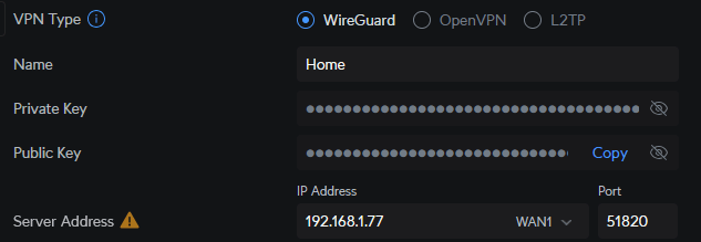

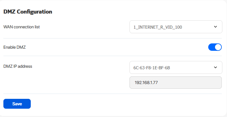

  • Amdwarrior
  • Laatst online: 11:22
Waarom werkt Wireguard niet bij mij?
Ik heb bij Delta al CGNAT uitgeschakkeld want wan ip en public ip zijn het zelfde, Het heeft voor 10 min gewerkt maar nu niet meer 8)7
DNS ip is van mijn adguard home
Ik heb Unifi al in DMZ gezet ,maar nog werkt het niet en endpoint is mijn ip.Dus zou dat moeten werken?

Amdwarrior schreef op dinsdag 16 september 2025 @ 17:32:
Ik herken de schermpjes niet helemaal maar klopt je gateway/ subnet wel?
In het ene scherm gaat het om de 192.168.2.x reeks
Maar in het laatste staat er 192.168.1.77

@Amdwarrior 192.168.1.77 is toch een intern IP?
bij Server Address moet je je PublicIP invullen.
Afhangend of je nog een modem hebt na/voor je unifi device moet je die port ook nog forwarden.
(of DMZ, dan hoef je niks te forwarden).
Nevermind, zie dat je hem inderdaad in DMZ hebt gezet.

The IP address must be associated with a local network or WAN
Bij server adres
Nee ook geen spactie er tussen

@Amdwarrior
Waar komt dat 192.168.0.128 adres ergens vandaan? Ik vrees dus dat het fout loopt op je interne DNS instellingen ;)
[ Voor 4% gewijzigd door Will_M op 16-09-2025 19:00 ]

Will_M schreef op dinsdag 16 september 2025 @ 18:59:
@Amdwarrior
Die klopt namelijk is van mijn adguard home

Amdwarrior schreef op dinsdag 16 september 2025 @ 18:51:
Bij server adres
Dan lijkt er wat meer aan de hand te zijn.
Heb je een Primary (WAN1) ingesteld? Of staat daar het lokale adres van de Delta modem?

Deshmir schreef op woensdag 17 september 2025 @ 08:24:
Want uiteindelijk moet je device met een IP verbinden die bij jou thuis staat.
Afbeeldingslocatie: https://tweakers.net/i/mHV2qmBaS_GdA759_HdV9DquvXc=/x800/filters:strip_icc():strip_exif()/f/image/JQSPhMCJjzXkulK8DGG11Yk7.jpg?f=fotoalbum_large
Dit is ip van UniFi. Dus klopt toch?
  • Deshmir
  • Laatst online: 13:39
@Amdwarrior Dat is het interne adres wat je Unifi heeft gekregen van de Delta modem, daar kan je van buiten niet mee connecten.
Het ip adres wat hier staat: https://whatismyipaddress.com/ moet je daar invullen. Als je unifi dan in DMZ staat hoop ik dat het goed komt (mogelijk moet je dan wel nog een nieuwe QR genereren voor je device die met de wireguard tunnel gaat verbinden).
Er is een bepaalde IP range die binnen CGNAT valt, maar die kan je vinden in het Delta topic.
(Ik heb 81.172.2xx.xx, en dat is een public IP)

Deshmir schreef op woensdag 17 september 2025 @ 12:56:
Dank je voor de hulp.
Ik heb geen CGNAT meer Maandag aangevraagd bij Delta en ip klopt nu. Maar nog steeds niet werken :'
Werkt nu wel ,alleen thuis niet kan dat kloppen vanwege endpoint?

@Amdwarrior Dus buiten (4g) werkt het wel, maar thuis (wifi) niet?
Misschien handig om te vragen aan een mod om een eigen topic te maken? We dwalen een beetje af van Netwerkaparatuur. Mogelijk dat met een eigen topic er wat meer info komt mbt networking en NAT icm Modem/Unifi en DMZ
  • Amdwarrior
Deshmir schreef op woensdag 17 september 2025 @ 19:04:
Ja je hebt gelijk ,bedankt voor hulp.
