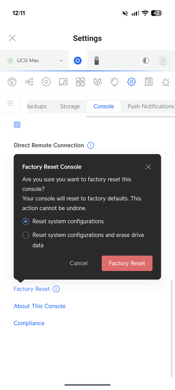

Afbeeldingslocatie: https://tweakers.net/i/vdfW8OP5oN1V5Lrf4sVzY1xNK70=/x800/filters:strip_exif()/f/image/iBite6bFze2KUo9Gf4lEzwor.png?f=fotoalbum_large
Die onderste optie, delete dat ook mijn bewakingscamera beelden die op de SSD staan die in de Cloud Gateway Max zit?
  • boswandeling
  • Laatst online: 13:09
outlandos schreef op vrijdag 12 september 2025 @ 00:12:
De kans is inderdaad groot dat met deze optie ook je data (beelden) worden verwijderd.
  • DukeBox
DukeBox
Ja, 'factory' reset, dus zoals je hem uit de doos haalde.
  • outlandos
  • Laatst online: 17:08
DukeBox schreef op vrijdag 12 september 2025 @ 08:57:
In de doos zat er geen SSD in. Heb er zelf een SSD tray bijgekocht en een 4TB SSD ingezet.
  • DukeBox
DukeBox
outlandos schreef op vrijdag 12 september 2025 @ 09:41:
Maar je kan hem ook af fabriek met SSD krijgen. Wil je de beelden niet kwijt, moet je je SSD eruit halen en/of een backup maken. Neemt niet weg dat als je SSD stuk zou gaan je de beelden ook kwijt bent, dus als het belangrijk is zou ik hoe dan ook gaan denken aan een backup.
[ Voor 30% gewijzigd door DukeBox op 12-09-2025 09:47 ]
