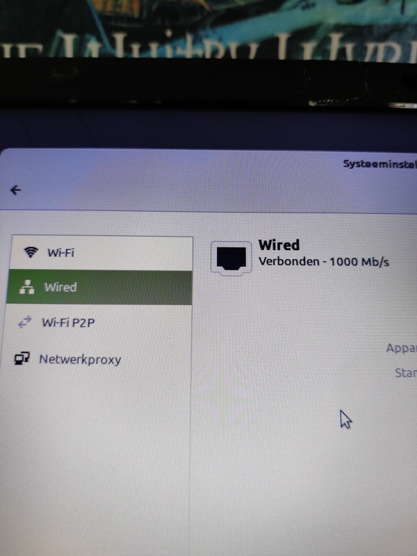

Comp User schreef op maandag 28 februari 2022 @ 10:21:
Let niet op de vreemde manier waarop de foto's zijn gemaakt, komt van gsm en ik zou niet weten hoe een screenshot te maken zonder ip adres etc.
Hoe is het mogelijk dat de draadloze netwerkverbinding sneller is dan de bedrade (Realtek) aansluiting?
Ik verwacht geen Gbit snelheid draadloos en van een laptop uit 2013 misschien ook niet bedraad, maar dit is wel dramatisch laag denk ik.
Driver issue? Drivers updated? Mijn gloednieuwe laptop haalt op draad maar 100mbit, op de laptop zelf zit geen RJ45 en moet de bijgeleverde USB-C docking gebruiken en blijkbaar haalt die maar 100mbit. Steek het dus niet altijd op je netwerk ;)

Tha Render_2 schreef op maandag 28 februari 2022 @ 13:38:
OS: Linux Mint 20.3
Network: Device-1: Realtek RTL8111/8168/8411 PCI Express Gigabit Ethernet
Vendor: Samsung Co
Driver: r8169 v: kernel port: d000 bus ID: 03:00.0 chip ID: 10ec:8168
IF: enp3s0 state: up speed: 1000 Mbps duplex: full mac: <filter>
Device-2: Intel Wireless 7260
Driver: iwlwifi
v: kernel port: d000 bus ID: 05:00.0
chip ID: 8086:08b1
IF: wlp5s0 state: up mac: <filter>
Afbeeldingslocatie: https://tweakers.net/i/hhVyWlCh5tsPnoz7RSGu7-9bmBo=/x800/filters:strip_icc():strip_exif()/f/image/j6poNoAbGnSE4u2DccZVx6ue.jpg?f=fotoalbum_large
R8168-dkms geïnstalleerd - kijken wat dat oplevert.
[ Voor 21% gewijzigd door Comp User op 28-02-2022 14:15 . Reden: Informatie toegevoegd ]
Vaste locatie, vast netwerk.

Comp User schreef op maandag 28 februari 2022 @ 14:05:
OS: Linux Mint 20.3
Vendor: Samsung Co
Driver: iwlwifi
chip ID: 8086:08b1
Zoek maar wat op internet, staat vol met problemen Linux + Realtek RTL8111 drivers, voorbeeld: https://ask.fedoraproject...kernel-module-r8169/15194

  • Comp User
  • Registratie: Juli 2018
  • Laatst online: 27-07 23:01
Tha Render_2 schreef op maandag 28 februari 2022 @ 14:16:
Dan heb ik op mijn Asus duidelijk mazzel; volgens mij zit daar dezelfde chip op.
Ik ga iig proberen wat een Windows installatie op gaat leveren - tbc.
Desktop bedraad;
Laptop draadloos (AC-7260)
Laptop bedraad
Naast het bekende verhaal wat al is uitgelegd over brakke RealTek drivers :
- Meet eens de boel met iPerf3 ;)
- Doe ook nog effe wat SMB/NFS transfers op je lokale netwerk!
- Is die 7260 een 2.4 GHz ONLY of een 5 GHz variant ?!
Ik zou namelijk denken dat het via 5 GHz nog wel wat sneller kan, maar er zijn meerdere versies van die WLAN NIC verkrijgbaar geweest dus check effe goed welke je precies hebt...

Nu windows 10 op de laptop draait is de snelheid - momentopname, I know - D 522 U 689 bedraad en D 365 U 203 draadloos AC-7260 5 GHz.
Nog steeds geen 800+ zoals bij de desktops maar ik denk dat het niet veel sneller kan, bovendien is het al een stuk beter dan eerder.

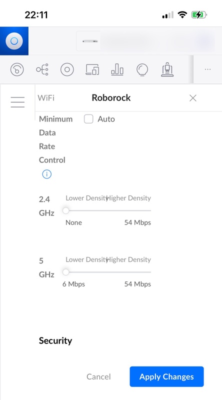

In mijn huis op begane grond, heb ik nanoHD in woonkamer hangen en AcPro in de keuken.
Voorheen werkte Roborock (hij staat vaak in woonkamer) gewoon goed, alleen nu niet meer.
Als ik dicht bij AcPro neerzet, dan werkt het gewoon goed. Het lijkt wel of NanoHd niet meer kan connecten met Roborock.
Enige tips waar ik moet zoeken?
Al geprobeerd:
- APs herstart
- WiFi verbinding van Roborock opnieuw instellen, hij kan alleen maar met acpro werken.

Ik voor onze electronisch huisdier zijn eigen SSID gemaakt met een verlaagde data rate ten opzichte van mijn gewone werk/thuis SSID.
Volgens mijn doen de unifi auto optimalisatie instelling deze data rate automatisch verhogen tot de laagste gevonden rate op je netwerk. Iets wat het energie verbruik en de snelheid van je cliënts ten goede komt. Alleen hierdoor wordt je cell size aanzienlijk kleiner. Wat een probleem kan zijn voor rond zwervende Chinese Nilfisk devices die vanwege de toegenomen afstand onder minimale data rate het Accepoint komt en de verbinding verbreekt.
Roborock Kan slecht op anticiperen omdat waneer hij onder deze data rate grens komt nog een prima signaal sterkte heeft en zelf ook niet snapt waarom hij geen connectie kan maken.
Afbeeldingslocatie: https://tweakers.net/i/f_E8Fc4eUomwUpJVtkNtRzFdqR4=/x800/filters:strip_icc():strip_exif()/f/image/2sK2JhVRHvQg2YR5CpLLK10H.jpg?f=fotoalbum_large

[b]xbeam schreef op donderdag 3 maart 2022 @ 21:54:[/b
Als ik rate wil gaan verlagen, dan moet ik eerst optie uitzetten, namelijk die van auto-optimize network. Dat heeft impact op al gehele Wifi-netwerk.
Ik heb uitgeprobeerd. Het heeft helaas niet opgelost.
Voorlopig opgelost: nieuw wifi-netwerk met 2.4ghz only.
