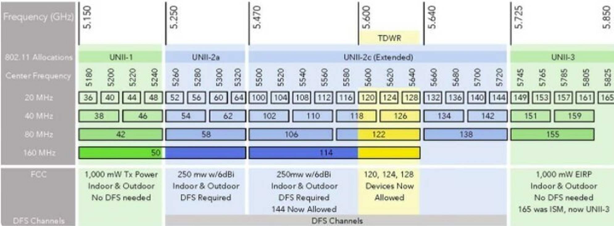

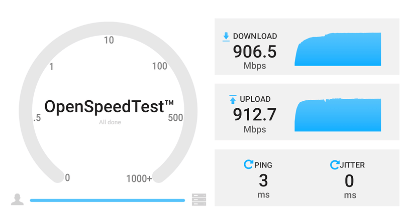

  • rgarretsen
  • Laatst online: 25-08 16:27
qwasd schreef op dinsdag 8 maart 2022 @ 20:58:
Ik haal met een 1 Gbps KPN Glasvezel XGS-Pon verbinding draadloos via een UAP-AC-Pro nu +/- 500/400 via speedtest van Ookla. Dit is met een Macbook Pro uit 2019 (Verbinding TX is 877 Mbps.)
Begane grond: (UAP-AC-Pro)
Channel width op 2.4 Ghz staat op HT20 en kanaal 1
Channel width op 5 Ghz staat op VHT80 en kanaal 36
1e verdieping: (UAP-AC-Pro)
Channel width op 2.4 Ghz staat op HT20 en kanaal 6
Channel width op 5 Ghz staat op VHT80 en kanaal 48
Is dit een beetje normaal of kan ik dit op een of andere manier nog verbeteren.
Of moet ik de AC Pro's dan vervangen? zo ja, wat kan ik dan het beste nemen?
Dat zijn toch nette snelheden voor een 2x2 wifi client (de uap-ac-pro is 3x3) dus met een 3x3 client zou je betere resultaten kunnen halen nog. denk niet dat je met een nieuwere wifi5 wave 2, of de nieuwe wifi 6 veel hogere snelheden zult gaan zien met je wifi 2x2 wifi 5 kaart.
Hier in huis een aantal u6 LR's hangen, en qua wifi 5 devices ben ik er qua snelheid niet op vooruit gegaan. Mocht je wifi 6 devices hebben dan zul je zeker een verschil merken (als ik op 2 / 3 meter van me AP zit kan ik met open speedtest op me nas geinstalleerd bijna me gigabit dicht trekken).
Afbeeldingslocatie: https://tweakers.net/i/TfoKZd35qywugzyeY-KlDTfuEZ4=/800x/filters:strip_exif()/f/image/JSeTzNet3dnsYyAEewB2KQEF.png?f=fotoalbum_large
Persoonlijk zou ik nu niet meer in een iets snellere wifi 5 AP wave 2 upgraden (prijs vs beetje extra snelheid niet waard), dan zou ik gelijk voor wifi 6 gaan. Heb je nog geen wifi 6 devices, misschien zelfs nog wel even wat langer wachten aangezien er nog geen ubiquiti AP's zijn die Wifi 6e kunnen doen.
PS, zie het net pas, je gebruikt channels 36 en 48 dus je hebt ook nog overlap op je 5ghz (ht 80 zal channels 36,40,44 en 48 gebruiken als je channel 36 kiest), zet je 2e AP op 52 (Wel DFS, maar als je niet veel radar in de buurt hebt moet het geen probleem zijn), dan zitten beide AP's op hun eigen 4x 20Mhz kanalen en haal je misschien ook wel een iets betere / stabielere throughput.
Afbeeldingslocatie: https://tweakers.net/i/MQ2_bxcnHRtQl9yAgOMdullaU60=/full-fit-in/4920x3264/filters:max_bytes(3145728):no_upscale():strip_icc():fill(white):strip_exif()/f/image/ywUkuwVenbz4yQSX2ArWqWx9.jpg?f=user_large
[ Voor 12% gewijzigd door rgarretsen op 08-03-2022 22:45 ]

Ondertussen word ik redelijk chagerijnig, het is net alsof mijn Galaxy S10 en mijn AP's niet lekker samenwerken / een handover doen. De telefoon blijft continu aan 1 AP plakken, totdat hij buiten bereik is (bijvoorbeeld als ik van de werkkamer naar de keuken loop). Maar pikt dan niet meteen het volgende AP op. Dat mag ik dan forceren door op de S10 de wifi uit- en in te schakelen.
Jullie misschien enig idee waar dit aan kan liggen?
De situatie is als volgt:
Bovenwoning uit ~1900, dus geen beton, alleen hout en steen :) .
Op de eerste verdieping staat in de woonkamer een AP Pro.
Op de tweede verdieping staan 2 AP-Lite's (werkkamer en ketelhok)
Ik heb 1 WLAN met hetzelfde SSID, voor zowel 2.4 als 5 GHZ band.

Heb je de boel wel zo afgesteld dat ze elkaar niet teveel overlappen :?
Als zowel 2.4 GHz als 5 GHz op High staan i.p.v. Low en High dan kan je dat effect al gauw verwachten! ;)
In jouw geval zou misschien zelfs de 5 GHz frequentie overlap kunnen hebben...

Een paar opmerkingen:
Kijk in de lucht wat er in zit: https://play.google.com/s....wifianalyzer&hl=nl&gl=US Nu weet je niet wat elkaar in de weg zit. Het kan zijn dat je met buren in overleg moet omdat heel veel kanalen niet goed staan, buitenshuis.
Ik vind 3 AP's best veel. Analoog aan muziek: heel veel luidsprekers maakt een hoop lawaai, maar of de kwaliteit beter wordt is de vraag.
Je hebt op 5 GHz verschillend breed staan, doe alles op VHT80 en alles op 36 tot 64. Mobiele telefoons hebben vaak moeite met de hogere kanalen omdat hun antenne te klein is.
Op 2.4 heb je 2 kanalen op elkaar gestapeld staan, deze AP's moeten dan wel ver van elkaar staan, anders weet de client niet meer welke hij heeft. Zet bij 3 AP's op 2.4 elke op een andere: 1, 6 en 11.

Dit is de informatie die je zoekt :

Henno Keers schreef op woensdag 9 maart 2022 @ 16:03:
Dat hoeft niet altijd zolang je netjes samen de airtime gaat sharen :)
Dus geen VHT20/40 kanalen die door dezelfde kanalen in de VHT80 heen stralen!
Onzin! :P
In de meeste huizen het minimale aantal en als je ze netjes afstelt dan is er niks aan de hand en heb je overal 5 GHz WiFi in je huis! B) :Y) 8) :*)
Dat heeft niks met elkaar te maken en hetgene waar je eerder tegenaan zal lopen is :
- Apparaten die niks kunnen met meer dan 16 a 18 dBi grofweg.
- SoC's / WLAN NIC's die niet goed met DFS kanalen werken vanwege een hardware of firmware issue!
Sub-optimaal, maar opzich geen ramp, want verschil in BSSID en zo ;)
Dat dan weer wel! :)
