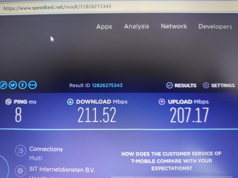

[b]Wixxy in "[Ubiquiti-Netwerkapparatuur] Ervaringen & Discussie - Deel 4"Setup met KPN glas was fluitje van een cent, gewoon aangeven dat je via PPPoE op vlan 6 internet wil en dat was ‘m.
Hoeveel snelheid behaal jij en past dat bij het abonnement wat je hebt?
Haal meer dan afgesloten snelheid

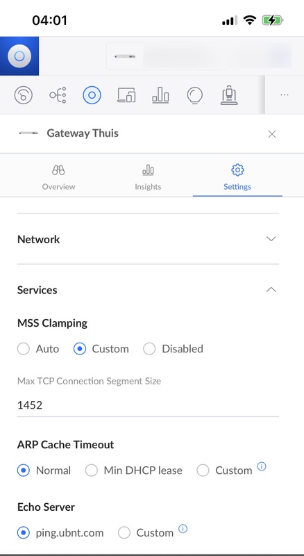

Ik zit nu al meerdere topics door te lezen maar iemand die weet hoe ik de UDM Pro configureer met KPN glasvezel met GPON. Ik maak gebruik geen gebruik van de sfp maar gewoon via rj45 vanaf de NTU.
If you are a customer of KPN, you can set up the WAN connection as follows:
In your UniFi Dashboard, go to Settings > Internet.
Select the WAN port that is connected to the FTTP NTU.
Enable VLAN ID and set it to 6 for KPN.
Set IPv4 Connection to PPPoE.
For KPN, Username should be set to internet.
For KPN, Password should be set to internet.
Ik las dat VLAN 6 en PPOE inschakelen voldoende moet zijn maar dan is de mtu toch 1492 iv 1500?
Kan ik de mtu ook nog aanpassen op een of andere manier? En hoe zit het eigenlijk met ipv6?

Ja, precies zo eigenlijk. Je doet de UTP kabel van je NTU in je WAN poort, selecteert PPPOE, username/password kan alles zijn, zolang er maar wat staat. Je kan ook kpn/kpn doen of 23498/dfjskdf, wat je wil. Je vinkt aan dat VLAN getagged moet worden en zet die op 6 en je hebt internet. Je hoeft niks te doen met MTU. IPv6 werkt schijnbaar nog niet goed op UDM Pro's.

Zoals altijd :
Dat zou te leuk zijn en dus mogen we dat niet doen van Ubiquiti zonder hun zooi te gaan hacken op de CLI met allerlei scripts... -O-
Je zou even in het IPTV Topic kunnen kijken voor de juiste oplossing ;)

Als je de Search van dit topic bovenaan had gebruikt dan had je alles met gemak in één klap overgezet! >:) :P
qwasd schreef op woensdag 23 februari 2022 @ 20:02:
En dan disable

  • Comp User
  • Registratie: Juli 2018
  • Laatst online: 05-10 11:20
Let niet op de vreemde manier waarop de foto's zijn gemaakt, komt van gsm en ik zou niet weten hoe een screenshot te maken zonder ip adres etc.
Desktop bedraad;
Afbeeldingslocatie: https://tweakers.net/i/yjboC8wDSORWIM0dee60gPAQw94=/800x/filters:strip_icc():strip_exif()/f/image/ToE14XX0onAlF7KWo5XSBaz7.jpg?f=fotoalbum_large
Laptop draadloos (AC-7260)
Afbeeldingslocatie: https://tweakers.net/i/bjzQPZIFDjrgGeA4quUoYxg-R9c=/800x/filters:strip_icc():strip_exif()/f/image/5vTjV3HlskBQ5RJC5fzKsn6w.jpg?f=fotoalbum_large
Laptop bedraad
Afbeeldingslocatie: https://tweakers.net/i/GwLFhXQ9q1b84_f9Se-tsUw5uyE=/800x/filters:strip_icc():strip_exif()/f/image/nF5zT6MjOGO3GwKNkZGfhAVz.jpg?f=fotoalbum_large
Hoe is het mogelijk dat de draadloze netwerkverbinding sneller is dan de bedrade (Realtek) aansluiting?
Ik verwacht geen Gbit snelheid draadloos en van een laptop uit 2013 misschien ook niet bedraad, maar dit is wel dramatisch laag denk ik.
[ Voor 15% gewijzigd door Comp User op 28-02-2022 10:28 ]
