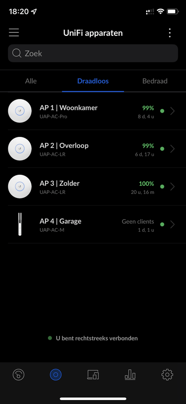

Ik vraag mij nog steeds af waaraan een tip kabel exact moet voldoen als deze ook poe moet leveren.
Unahielded cat 6 cv’s getest en deze laat wel poe door maar geen data. Shielded cat 6 werkt dan weer wel… Ik weet dat unshielded wordt afgeraden ivm interferentie maar dat zou toch ‘gewoon’ moeten werken?
Ondertussen is mijn setup aardig compleet:

SjaakDeBeer schreef op donderdag 17 februari 2022 @ 18:19:
UTP van 100% koper :)
Unshielded cat 6 cv’s getest en deze laat wel poe door maar geen data.
cv's :?
Met onderstaande apparaten neem ik aan ??
Tussen welke twee heb je die problemen precies ?!
Dat moet ook werken en zal niemand je aanraden, tenzij je hele flinke kabelhopen langs elkaar hebt lopen! ;)

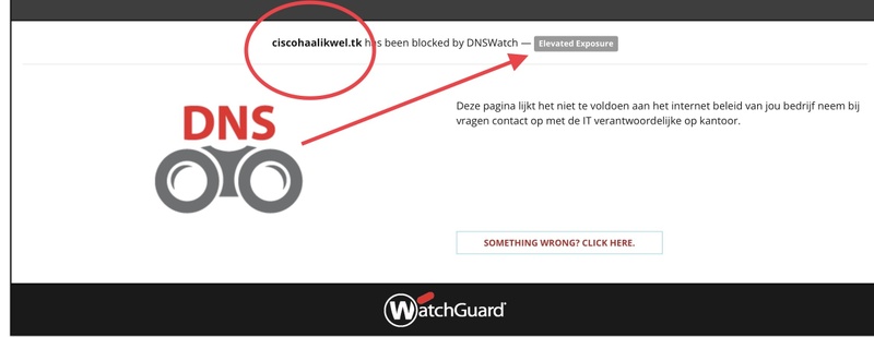

laurens0619 schreef op donderdag 17 februari 2022 @ 19:00:
Copy run start
Kreeg even flashback van mn mbo cisco cursus
Ciscohaalikwel.tk @JB :w

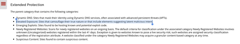

Wat is dat voor een site met dubieuze code?
Afbeeldingslocatie: https://tweakers.net/i/Mp_ac0ORzRAZMTw0Y3e_zMpxFpQ=/800x/filters:strip_icc():strip_exif()/f/image/Omvw9eQPcGiUK5rUlpCbZdZe.jpg?f=fotoalbum_large
Afbeeldingslocatie: https://tweakers.net/i/uyFl7UNDY4U5psookstL32Gg608=/800x/filters:strip_icc():strip_exif()/f/image/zjJEawYQH3gnv9aBwog3pJof.jpg?f=fotoalbum_large
[ Voor 26% gewijzigd door xbeam op 17-02-2022 21:25 ]
Lesdictische is mijn hash#
  • laurens0619
  • Laatst online: 14:57
xbeam schreef op donderdag 17 februari 2022 @ 21:16:
Dat was een site van 15-20 jaar geleden waarop de antwoorden van de cisco toetsen werden gehost :+
Was een inside joke
Die site bestaat allang niet meer dus sta ervan te kijken dat die in de dns filter staat
