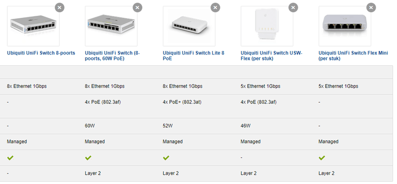

Om hierop terug te komen. Weer even door aan het klikken geweest.
Ben er in ieder geval uit dat ik op de eindpunten (Onder m'n bureau en achter m'n audiomeubel) voor de Flex Mini ga. Deze kan via POE gevoed worden. In geval van het Audio meubel zal deze rechtstreeks in de USW-Lite-16-POE geprikt worden.
Voor mijn bureau op de tweede zal er nog een POE switch tussen moeten.
Voor 5 en 8 poorts switches is dit dan de selectie.
Afbeeldingslocatie: https://tweakers.net/i/gPYCELflKRIPvmOqOeP2dYWVUoA=/800x/filters:strip_exif()/f/image/VFBbejI4nFyHFQOzvhAvQA5O.png?f=fotoalbum_large
De linker en de rechter vallen m.i. dan sowieso af, gezien geen PoE passthrough.
De Switch 8 PoE (US-8-60W), Switch Lite 8 PoE (USW-Lite-8-PoE) en USW flex hebben in ieder geval PoE. Maar dan.
Vanuit de specificaties kom ik er niet echt uit of deze dan wel met PoE gevoed kan worden en dan ook passthrough kunnen faciliteren.
Waarom ze ook drie verschillende switches met zulke gelijkwaardige prijs en specs produceren is mij ook een raadsel. 8)7
[ Voor 4% gewijzigd door MikeyMan op 16-02-2022 10:30 ]

@MikeyMan De linker heeft wel PoE passthrough hoor. Die ligt hier ook tijdelijk aangesloten. Wordt gevoed via PoE+ en daarachter hangt een In-Wall en dáár weer achter hangt een AC-Lite.
Afbeeldingslocatie: https://images.lolgast.nl/uploads/big/799c900efa7be3f7010962b2478746e1.png

lolgast schreef op woensdag 16 februari 2022 @ 10:31:
Kloppen de specs dan niet in de PW?
Is die passthrough op 1 poort of meerdere?
  • lolgast
  • Laatst online: 22:16
MikeyMan schreef op woensdag 16 februari 2022 @ 10:32:
1 poort.
PoE in op poort 1, PoE passthrough op poort 8.
De passthrough is ook 'dom'. Hij geeft letterlijk door waar hij zelf mee gevoed wordt. Geef je hem 24V, dan zet hij 24V door. Geef je hem 48V, dan zet hij 48V door. Let hier eventueel goed mee op! Zelf slikt het apparaat 24V, het apparaat wat je erachter zet zeer waarschijnlijk niet.
  • MikeyMan
  • Laatst online: 06:26
MikeyMan
Vidi, Vici, Veni
lolgast schreef op woensdag 16 februari 2022 @ 10:38:
1 poort.
Ok, thanks... Geldt datzelfde voor de andere ook? Haal dit slecht uit de specs. Twee poorten zou me niet onaardig uitkomen.
Waarom voor deze gekozen? Prijzen zijn nogal vergelijkbaar. Zie ook geen doorslaggevende verschillen in specs.
[ Voor 8% gewijzigd door MikeyMan op 16-02-2022 10:43 ]

MikeyMan schreef op woensdag 16 februari 2022 @ 10:42:
Nee de Flex Mini heeft geen passthrough, enkel PoE in om gevoed te worden
Omdat toen ik deze kocht (jaaaren terug) de US8-60W €200 kostte volgens mij en deze €105 ;)
[ Voor 73% gewijzigd door lolgast op 16-02-2022 10:45 ]

lolgast schreef op woensdag 16 februari 2022 @ 10:43:
Maar de Flex kan dit wel.
  • lolgast
Klopt, maar daarvan staat het netjes aangegeven in de tabel.
Van de US-8 is het niet vermeld, dus MikeyMan vroeg zich vervolgens waarschijnlijk af of de Flex Mini het dan ook niet kan :)
Dat was de USW 8 -150 watt met 8 poe poorten van 48&24 volt.
Deze van USW-8 60watt van €105,- heeft maar 4 enkel 48 volt portjes.
Ik gebruik deze nog best wel vaak voor kleinere installaties
pricewatch: Ubiquiti UniFi Switch (8-poorts, 150W PoE+)

En volgens mij heeft de Flex ook meerdere PoE passthrough poorten, waar @MikeyMan naar vroeg. Maar officieel zal die dan neem ik aan via 802.3bt gevoed moeten worden, en dat kunnen de standaard switches weer niet leveren (denk dat ze ook Pro of Enterprise switches hebben die wel 802.3bt doen, maar die switches zijn voor thuisgebruik zwaar overkill).
RobertMe schreef op woensdag 16 februari 2022 @ 11:11:
Ik kan ben anders best happy met mijn Poe+++ (bt) switch.
Mijn langste daisy chain is
poe-switcht—>inwall—>flex—G4pro
|UAP-nano-HD
Lesdictische is mijn hash#
Ik kan ben anders best happy met mijn Poe+++ (bt) pro switch.
Mijn langste daisy chain is poe-switcht—>inwall—>flex—G4pro—>UAP-nano-HD
Klopt. Heb hier een Flex in gebruik, gevoed door een Switch Lite 16, en geeft PoE aan een AC en een switch mini. Dat werkt prima. In totaal kan de Flex op allevier zijn poorten PoE doorgeven; uiteraard mits budget toereikend is.
Hij kán met 802.3bt gevoed worden, dan neemt (logischerwijs) het budget toe. Maar met de 802.3at van de Lite 16 is het, afhankelijk van je situatie, ook prima te doen.

Precies dat... De USW Flex (non-mini) zou dus een optie kunnen zijn.
Zijn alle 8 ports switches dat dan ook? Of alleen de POE en Lite?

MikeyMan schreef op woensdag 16 februari 2022 @ 11:55:
Van Unifi switches die PoE passthrough ondersteunen, heb ik alleen de USW Flex kunnen vinden.
De Switch Lite 8 en 16 geven wel PoE, maar moeten met een adapter gevoed worden. En de flex mini is wel PoE-powered, maar geeft het niet door.
Van de andere (oudere / zwaardere) modellen weet ik het niet.

RobertMe schreef op woensdag 16 februari 2022 @ 12:44:
Dat is dus wat ik bedoel. Het kan werken zonder 802.3bt, maar het is wel tricky. Als de Flex via 802.3af gevoed wordt en je sluit een 802.3af apparaat er op aan dan valt de keten gewoon uit als ze beiden tezamen meer dan 15W vragen. En hetzelfde uiteraard als je 802.3at gebruikt met 2x 802.3af downstream. Het kan dus werken, maar ben niet verbaasd als apparatuur ineens uitvalt / herstart of ineens helemaal niet meer up komt. (Bv beetje bij beetje extra hardware aansluiten via passthrough, vervolgens valt op een gegeven moment de switch uit / herstart en dat het dan helemaal niet meer up komt omdat alles via passthrough ook meteen opstart en alles dus een hoog / piek verbruik heeft).
Dat kan je voorkomen door het power budget detectie in de flex te over schrijven O-)
100% garantie dat je de voorliggende switch kan beschadigen
echo "switch.power_source.status=enabled" >> /tmp/system.cfg
echo "switch.power_source.mode=poe-injector" >> /tmp/system.cfg
syswrapper.sh apply-config
De Flex kan ook gevoed worden via 802.3at; doe ik ook (20W budget). Ik heb er vervolgens 3 Cam`s en een AP aan hangen; allen 802.3af en kom aan 12W overdag en 16W in het donker (IR aan). Draait al een jaar probleemloos.
Met 802.3bt krijgt de USW-Flex 46W budget
Met 802.3af krijgt de USW-Flex 8W budget, dus zelfs dat kan in theorie als je er maar 1 a 2 PoE apparaten max aan hangt.

Roy Batty schreef op woensdag 16 februari 2022 @ 12:57:
Dat zou betekenen dat ik sowieso nog een aparte voeding nodig heb op de tweede verdieping. Met één voeding in de meterkast ga ik het met de 16-lite als startpunt dus niet redden.

Dat is toch wat ik zeg. Het kan, en zal meestal, wel werken. Maar als je van een AC Lite die 3W of zo gebruikt upgrade naar een U6 Pro of LR die IIRC 10W+ kunnen gebruiken kan het zomaar niet meer werken. Immers is er niks onder af, dus je kunt een af apparaat hebben dat 2W gebruikt zoals een Flex Mini wellicht doet, maar je kunt ook een af apparaat hebben dat 14,5W verbruikt. Die eerste zul je er makkelijk nog 4 van kunnen aansluiten op een af gevoede Flex, die tweede kun je er geen een meer van op een af gevoede Flex aansluiten.
Zo stellig beweren dat je makkelijk meerdere apparaten op een at gevoede Flex kunt aansluiten kan dus niet zonder het verbruik van die apparaten te weten. En zoals aangegeven: dat je de apparaten één voor één kunt aansluiten zegt niks over of het ook nog werkt na stroomuitval. Een AC Lite gebruikt dan misschien 3W bij gewoon gebruik, maar misschien 6W of zo met opstarten. Als dan de Flex en meerdere APs er achter allemaal tegelijkertijd het maximale verbruik hebben heb je alsnog pech.
:o Jij durft! >:) :P :+
Maar ik zie dat er ondertussen wel meer van dat soort lefgozers zijn in dit topic die dingen doen die eigenlijk niet de bedoeling zijn! _O-
De specificaties in de Pricewatch kloppen wel vaker niet dus wees verstandig en kijk altijd op de website van de fabrikant en als het dan nog niet duidelijk is dan kan je het beste nog effe de documentatie van een product erbij pakken! ;)

@nero355 in alle eerlijkheid levert de site van de fabrikant zo mogelijk nog minder info :+
Ik zal de handleidingen van deze modellen er maar eens bij pakken. :X

nero355 schreef op woensdag 16 februari 2022 @ 17:35:
Zoals een oude collega vroeger zei : Des te groter de fabrikant des te meer de website één grote puinhoop is! :+
Maar bij Ubiquiti valt dat wel mee...
Af en toe alleen niet helemaal duidelijk omschreven, maar meestal wel uitgebreid genoeg! :)
Kijk ik er zo overheen dan? Passthrough ja/nee en zo ja hoeveel poorten zie ik op de site niet in de specs staan :?
  • MikeyMan
MikeyMan
Vidi, Vici, Veni
nero355 schreef op woensdag 16 februari 2022 @ 17:48:
Om de pricewatch: Ubiquiti UniFi Switch 8-poorts als voorbeeld te nemen : https://store.ui.com/coll...g/products/unifi-switch-8
Layer 2, PoE switch with (8) GbE RJ45 ports
including (1) GbE, 820.3at PoE+ input and (1) PoE passthrough port.
Wtf... Heb me het ongans zitten zoeken :?
Ah... Ik zie het al. Het staat er alleen op als het erop zit. :P
En dan staat het bij de flex ook nieteens.
Toch maar de handleidingen bekijken morgen.
[ Voor 11% gewijzigd door MikeyMan op 16-02-2022 18:07 ]

MikeyMan schreef op woensdag 16 februari 2022 @ 17:40:
Mss kun je hier wat mee?
https://help.ui.com/hc/en...oE-Output-and-Input-Modes
  • MikeyMan
MikeyMan
Vidi, Vici, Veni
Veel info... Volgens die pagina kunnen er maar 3 modellen überhaupt met POE gevoed worden... Morgen verder in verdiepen.

Goed, ook nog even in de datasheets gekeken:
US-8: (1) PoE Passthrough Port
US-8-60W: geen passthrough
USW-Lite-8-PoE: geen passthrough
USW-Flex: PoE Out (Ports 2-5)
USW-Flex-Mini: Geen POE passthrough, wel voeding.
De USW Flex is zeker interessant:
Afbeeldingslocatie: https://tweakers.net/i/V_o9hyHbvy61lIg2Fh84KizRUQk=/full-fit-in/4000x4000/filters:no_upscale():fill(white):strip_exif()/f/image/RKCmhDbzJ6VF8xkjpyoyeOxj.png?f=user_large
Jammer dat er geen 8 poorts variant van is. Maar goede kanshebber.
