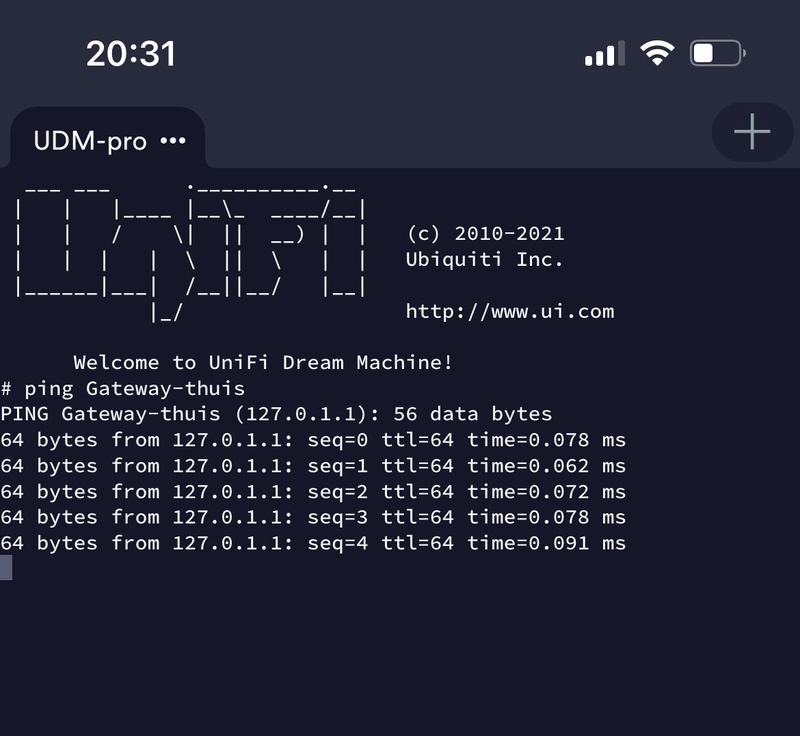

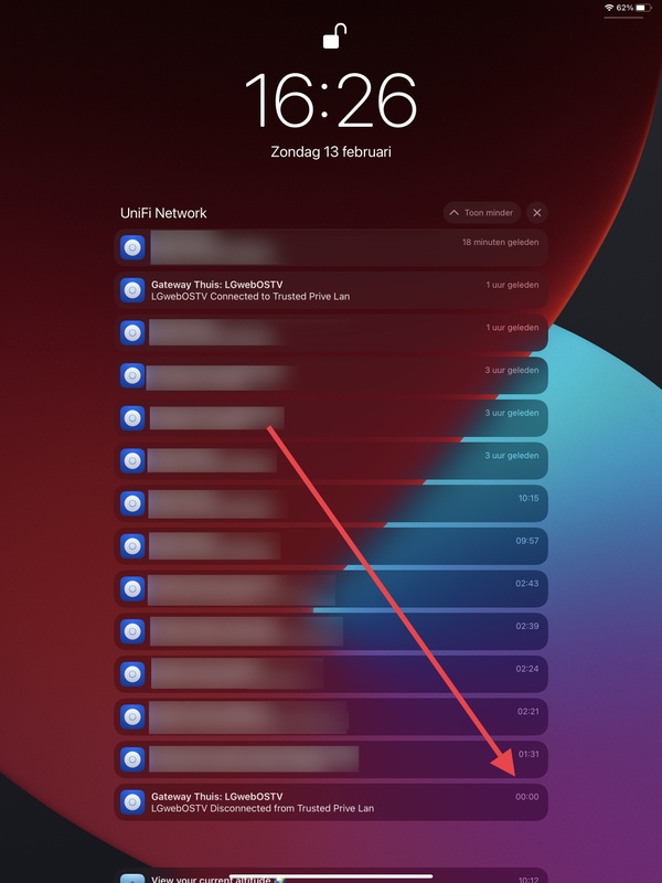

Vreemd probleem op mijn UDM gisterenavond. We waren via Plex op de LG OLED TV via WiFi aan het streamen vanaf de bedrade thuisserver.
Iets na 0:00 viel de wifi verbinding weg van de tv, maar ook mobiele apparaten. Ik kon de UDM niet bereiken via de app. Aannemende dat er een firmware update plaatsvond naar bed gegaan.
Deze ochtend wel weer wifi via mobiele apparaten maar de TV niet. UDM was zowel via de app als de interne IP adres webinterface niet bereikbaar. De stekker uit de UDM getrokken en opnieuw laten starten. De webinterface was nu wel weer bereikbaar.
Op dit moment nog bezig om mijn TV weer te verbinden want "Kan geen verbinding maken met een toegangspunt". Iemand tips hoe ik dit kan troubleshooten?
Edit: Stekker er dan maar uit en in bij de TV 8)7
[ Voor 10% gewijzigd door Sebazzz op 13-02-2022 12:43 ]

Hmm ik denk dat het in dit geval niet alleen een LG maar ook een UDM ding.
Hier moet ik regelmatig apparaten opnieuw verbinding, soms lijkt het als of de dhcp registratie niet goed vernieuwend word en krijg dan vanuit het niets push meldingen dat er bekabelde apparaten zijn disconnected.
Gister inderdaad ook weer en precies om 00;00

xbeam schreef op zondag 13 februari 2022 @ 16:24:
Hmm is denk ik in dit geval geen LG maar een UDM ding.
Hier moet ik regelmatig de apparaten opnieuw verbinding, soms lijkt het als of de dhcp registratie niet vernieuwend wordt of dat uit niet push meldingen krijg dat bekabelde apparaten zijn verbonden of disconnected
Dat probleem heb ik dus een tijd met mijn iPhone gehad. Op het primaire wifi netwerk kon ik niet verbinden.
Van ellende maar een tweede wifi netwerk gemaakt en daar kon ik wel op verbinden.

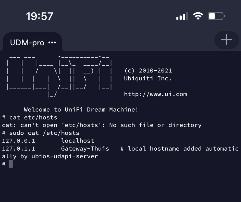

Die 'sudo' (SuperUser-Do) had je niet hoeven te geven als je in éérste instantie al een '/' voor 'etc' had gezet, een simpel 'cat' commando mag je als usr gewoon geven. Maar: wat draait er op dat 127.0.1.1 adres aan DHCP?
Will_M schreef op zondag 13 februari 2022 @ 20:05:
I known. die sudo is automatisme wanneer iets niet lukt ;-) zag daarna ook dat ik de / gemist had.
dnsmasq vermoedt ik.
Afbeeldingslocatie: https://tweakers.net/i/uwHfEtph_rK6epw22Lii9JGhyZo=/x800/filters:strip_icc():strip_exif()/f/image/9b1abjlvipF0zajNPWnV1V9E.jpg?f=fotoalbum_large
Zowel de UbiOS als de container Unifi-OS hebben de zelfde localhost Afbeeldingslocatie: https://tweakers.net/i/kPSseJupu2R6r5FAfJjT8vYO7yI=/x800/filters:strip_icc():strip_exif()/f/image/qPMHXJ1OrUzlP9SbWq68DNlI.jpg?f=fotoalbum_large
Van de gateway-thuis kan ik geen host file vinden.
Volgens mij is dat alleen podman-network bridge voor unifi-OS

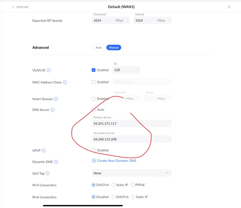

Nu we toch bezig zijn. Ik begrijp ook niet helemaal waar de UDM steeds de 1.1.1.1 en 8.8.8.8 vandaan blijft halen.
Afbeeldingslocatie: https://tweakers.net/i/uvdm-AHbRR5uGnA8vn-unH-yKEs=/800x/filters:strip_icc():strip_exif()/f/image/AKvoZnIxc932CC70EgF5IyDO.jpg?f=fotoalbum_largeWant volgens gui gebruik ik deze helemaal niet op de eth9.128 Afbeeldingslocatie: https://tweakers.net/i/xIn8eC1Jm3JlII8GbCClIVXBc3I=/800x/filters:strip_icc():strip_exif()/f/image/VyzMDWpF6HOOm613ypQVCqAW.jpg?f=fotoalbum_large

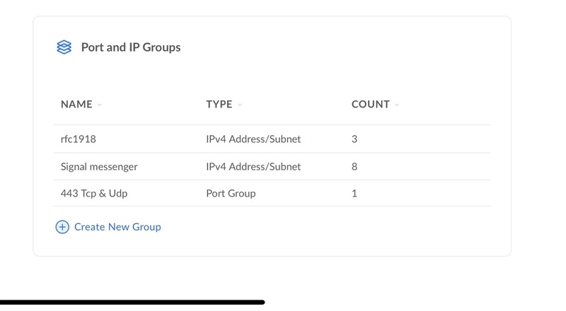

Als je in de NEW GUI kijkt dan staan er tegenwoordig afzonderlijke "FW-Groups' onder de Profiles gedefineerd. Zowel voor Google (8.8.8.8 / 8.8.4.4.) als voor CloudFlare (1.0.0.1 / 1.1.1.1).
Doe's even niet ;) =>> REMOVE

Will_M schreef op zondag 13 februari 2022 @ 20:44:
Waar kan ik die forward Groups vinden?
Afbeeldingslocatie: https://tweakers.net/i/c8ozdNkk0W9OioNCumu_3GIbz5o=/x800/filters:strip_icc():strip_exif()/f/image/hQjOY5NtixC6cUr9okynZxyU.jpg?f=fotoalbum_large
Afbeeldingslocatie: https://tweakers.net/i/7hzFSFMBhT_ygW5EeDnrLOed1tg=/800x/filters:strip_icc():strip_exif()/f/image/Tn6DEWin3WREKWxp9rWRd4TR.jpg?f=fotoalbum_large
Als je ping.ubnt.com als 'standaard' pingserver voor je internet-kwalitiet gebruikt dan gebruikt UI overigens sowieso die adressen, ook als je dat niet denkt te doen.
Wat te F Ubiquiti!!!
@Will_M Je hebt nog gelijk ook. Maar waarom? Waneer er op de wan1 onze dns plaat gaat wil ook dat er fail over plaats vindt naar wan2 en met andere backup dns filter en niet dat mijn dns verkeer zomaar langs Google loopt of dat de verbinding up blijft maar door geen dns ook internet mogelijk is.
Afbeeldingslocatie: https://tweakers.net/i/aJqPf_zcU8BXejoqsntQvaz6xYA=/800x/filters:strip_icc():strip_exif()/f/image/76JHwq0ocQWows0adVRaRces.jpg?f=fotoalbum_large

xbeam schreef op zondag 13 februari 2022 @ 20:24:
Zowel de UbiOS als de container Unifi-OS hebben de zelfde localhost [Afbeelding]
[Afbeelding]Want volgens gui gebruik ik deze helemaal niet op de eth9.128 [Afbeelding]
