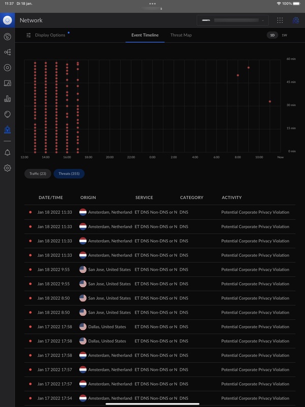

lolgast schreef op dinsdag 4 januari 2022 @ 09:27:
Dan ben ik benieuwd wat ik in mijn netwerk heb gedaan, want ik gebruik ook een eigen interne DNS omgeving en ik zie dat niet op mijn iPhone. En ik maak intern geen gebruik van DoH/DoT.
DNS leaktest geeft 1 DNS server aan en dat ben ikzelf.
Omdat er geen nat 53 mogelijk is met de UDM is het de IPS die hier DNS naar andere destinations dan mijn dns blokkeert
Afbeeldingslocatie: https://tweakers.net/i/CkKk8W54A225KgV_dP_aPk4QBmw=/x800/filters:strip_icc():strip_exif()/f/image/c7VFcthC4AINeomlBz7O7xOl.jpg?f=fotoalbum_large
[ Voor 3% gewijzigd door xbeam op 18-01-2022 14:40 ]

Ik heb nu bij wijze van experiment de Internet Threat Management module aangezet. De waarschuwing was dat ik terug zou vallen naar 85mbps, ik haal in de speedtest nu ~115 dus dat valt me op zich niet tegen (Ziggo 300/30 verbinding).
Wat voor settings (er zijn er héél veel :X) zijn hier aanbevolen voor normale thuisgebruikers? Ik heb geen services draaien naar buiten toe, geen NAS, geen portforwarding ingesteld, geen VOIP en gebruik een VPN naar mijn kantoor. Verder is het vooral gamen en streamen hier in huis. Heb de module aangezet maar verder niks aangepast in de stock settings.
HTT-Thalan schreef op woensdag 19 januari 2022 @ 19:25:
Aanbevolen settings? Weer gewoon lekker uit zetten :+ Of als alternatief je internetsnelheid/abonnement verlagen. Persoonlijk vind ik IDS/IPS on ieder geval geen meerwaarde bieden. En dan heb ik zelfs nog wat dingetjes naar buiten toe open staan.

Waarom vind jij het geen meerwaarde bieden? Het valt niet te ontkennen dat er een hoop shit uitgehaald word op het internet tegenwoordig.

Als je de zaken op orde heb, waar ik vanuit ga dat ik zelf heb, dan bied het IMO geen toegevoegde waarde, terwijl het wel internet trager maakt. In mijn geval staan er maar twee poorten open, SSH naar mijn thuisserver, en daarop staat root login uit en kan alleen op basis van public key authentication worden ingelogd, en Syncthing, maar die is niet voor mezelf en systeem wat daarmee verbind heeft een "vast" IP en die port forward zit een IP restrictie op en daarnaast draait het niet op de standaard poort en kan een aanvaller hoogstens een "nieuw apparaat wilt verbinden" triggeren.

En dingen zoals exploits in bestaande devices? Ik heb mac, windows en linux in huis, 2 media centers, een enphase systeem (heb ik zelf ook geen zicht op). Mijn kinderen zijn goed opgevoed op internet maar zijn ook nog jong en kunnen fouten maken, los van wat er met de machines zelf uitgevroten kan worden.
Omdat het allemaal net niet oplossingen zijn vanaf de USG 3P tot aan de UDM Pro SE -O-
Wil je het goed doen : DIY Router met Suricata of één van de peperdure professionele Firewalls ;)
Dat is al jarenlang zo dus wat is er nu zo anders volgens jou :?

Ik kan heus een download aanzetten en lekker een boek gaan lezen of eten koken terwijl ik wacht, heus :P.
Daar geef ik je gelijk in, maar het is een optionele extra, geen must. Als ik er echt last van heb gooi ik het vanzelf weer uit.
Mja, dat geld steek ik voor nu liever in fysieke beveiliging (camera's). Ik heb het ooit gedaan hoor, aparte server inrichten enzo, maar dat zijn ook weer extra 'latch on' points, een device extra te managen en weer meer patch beheer...
Dat het nu meer erkend word en er meer opties (toegankelijke) zijn er wat aan te doen. Overigens zijn hackers echt wel professioneler geworden en automatiseren die ook veel meer, waardoor ze makkelijker een groter publiek bereiken en ook via third party attacks veel hits scoren (zelfs Unifi zelf is ooit geraakt).

Tha Render_2 schreef op donderdag 20 januari 2022 @ 07:05:
Er zijn hier wel wat tegenstanders als het over IDS/IPS gaat maar zoals je zelf aangeeft filtert het wel wat.
Ik zet het standaard bij mijn klanten aan en als ik dat dashboard er soms eens bijneem dan heeft die er wel wat zaken uitgehaald, van torrent clients tot DNS spoofing, en die zaken hebben dus niets te maken met het eventueel open hebben staan van poorten op je firewall.
Wat doet IDS/IPS dan met Torrent Clients en DNS Spoofing precies in dat geval :?
- Torrent Clients gaan echt niet zomaar naar jou toe verbinden als je zelf niet iets aan het downloaden bent ?!
- DNS Spoofing kan je beter zelf voorkomen door een eigen Unbound instance te draaien die met de Root DNS Servers praat en met de DoH/DoT toestanden ingeschakeld.
Bij mijn klanten staan geen 3P's meer dus snelheid daar geen issue ;)
Dus allemaal aan de UDM reeks ?!
Jij durft! >:) :+

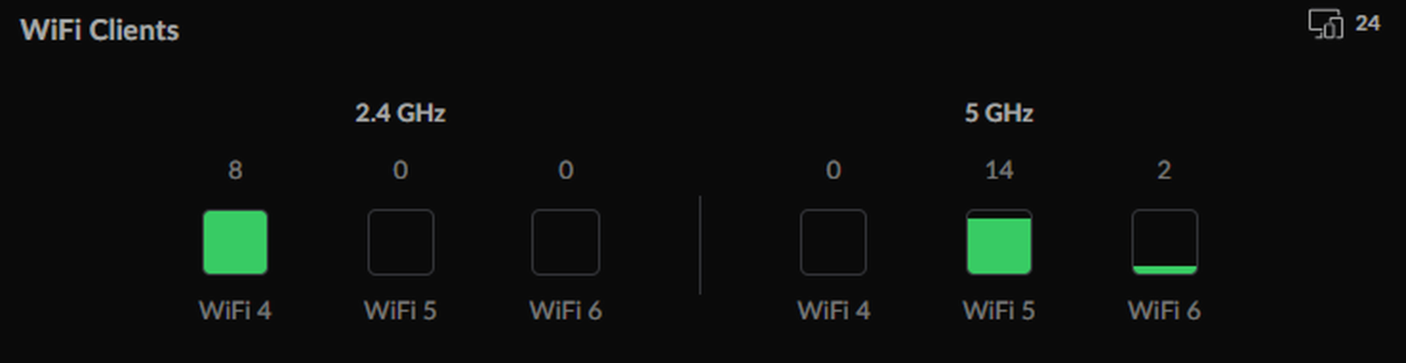

HTT-Thalan schreef op donderdag 20 januari 2022 @ 10:16:
Ik heb géén wifi6 volgens mij maar het 2.4/5ghz verhaal laat ik de tech zelf regelen/uitzoeken. Mijn telefoon gebruikt standaard 5ghz bv, wel jammer dat nog niet al m'n devices te kunnen want de interferentie op de 2.4ghz is behoorlijk. Het is dat de unifi setup er slim mee omgaat, met mijn linksys spul vroeger was het vaak huilen.
Wifi6 werkt gewoon binnen het 2.4 en 5Ghz spectrum
het is gewoon een nieuw protocol binnen dat spectrum net zoals 802.11a, b,g, n,ac, .. etc
Afbeeldingslocatie: https://tweakers.net/i/mY1AB_9SdlzjZ2a1IFOj6yGNGQA=/full-fit-in/4000x4000/filters:no_upscale():fill(white):strip_exif()/f/image/UgVPi6Rhin0FE5GJ7XYhPfgn.png?f=user_large
