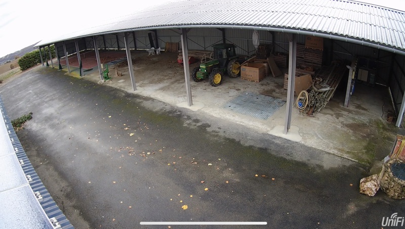

Ik ben ook aan het voorsorteren op wat Unifi camera's op het terrein. Ik neig naar zo'n 3-pack van de G3 variant omdat die voordelig(er) is en schijnbaar bijna net zo goed als de G4 varianten. Leverbaarheid is wel ruk overigens - de flex is nergens te krijgen maar de bullet variant nog wel, al heeft die een speciale behuizing nodig voor buiten. Ik breidt volgende week mijn PoE switch uit om ze te accomoderen.
Vragen:
Hoeveel meter zicht mag ik in het donker verwachten? Ik heb een oprit van ongeveer 25 meter te bewaken, halverwege dit oprit is de voordeur dus ik denk eentje aan de garage en eentje aan de huisgevel bij de deur? En dan nog eentje op het terrein richting de fietsenschuur.
Op de oprit hangt een detectorlamp, zo'n LED floodlight. Geeft veel licht. Gaat dat goed werken samen? Of moet de camera dan heel lang 'aanpassen'?
De camera's hebben interne opslag op MicroSD begrijp ik, maar hoe lang/veel kun je daarop opnemen? Is dat wenselijk gezien het buitenklimaat?
Als ik binnen wil opnemen (centraal) kan ik een unit van Unifi zelf kopen (soort van DVR), prijzige optie, is dat de moeite? Ik heb een cloud key 2, maar geen 'plus'. Is het de moeite waard te upgraden naar een plus versie met ingebouwde opnames en zo ja, kan ik mijn config dan betrouwbaar importeren of kan ik het beter opnieuw doen (geen zin in)?
Laatste optie is om die software gewoon op een oude laptop + externe schijf te meppen... werkt dat goed?

Voor zover in weet heeft geen enkele Ubiquiti camera een ingebouwde sd kaart, allemaal werken ze met de NVR of standalone met RTSP (er zijn een aantal die de protect software vereisen!)
unifi Protect werkt enkel met Ubiquiti's eigen hardware, ja er is een docker container beschikbaar die met ARM64 overweg kan.
config kun je gewoon importeren. wel zou ik een handmatige backup gebruiken, die backup tijdens het exporteren geeft wel eens problemen...
ik zelf heb een aantal G3 flex'n buiten hangen en de ingebouwde IR licht vind ik zelf wat zwakjes, tevens omdat ik ze in een vogelhuisje heb geplaatst reflecteert het IR ook op de rand van huisje wat het beeld weer verstoord. hier heb ik een externe IR licht unit naast gehangen en kun nu de gehele tuin goed zien.

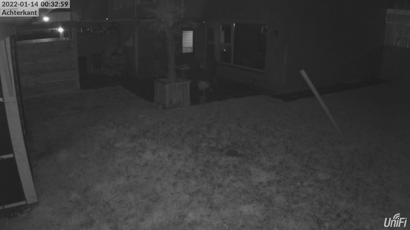

Dit is een screenshot van een Bullet G4 bij mij in de achtertuin. Dit is zonder extra IR en het is er vrijwel donker. :) Afstand is +- 14/15m. Wil er nog wel eens een extra IR schijnwerper bij gaan hangen.

Voor de protect software moet ik een Gen2 Plus Cloud key draaien, toch? Of heb ik dat verkeerd gelezen?
Dank voor de beelden! Heel behulpzaam :).

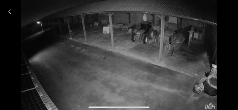

Afbeeldingslocatie: https://tweakers.net/i/ijIR8Kq1TKg8au8nUp4wA_oZbog=/800x/filters:strip_icc():strip_exif()/f/image/RaeMr94w4leHOQE3gy3Mn3bK.jpg?f=fotoalbum_large
G4 Pro, IR werkt toch behoorlijk goed als ik zie hoever ik onze tuin in kan kijken

de G3 bullet heeft geen speciale behuizing nodig, de flex wel.
G3 bullet werkt hier uitstekend, ik maak al 2 jaar timelapses mee.

Heeft iemand al de G4 AI Bullet in bedrijf? Ik ben benieuwd wat die doet qua IR beeld.

Nieuwe poging. IR bleeding is beter maar weet niet, ben niet onder de indruk ofzo.

Ik zou nog even terug komen op de beeld kwaliteit van de Hikvision camera:
Dit is bij nacht, geen enkels omgevingslicht (dichtstbijzijnde lichtpunt is 100m verder op) en alleen de 2 leds op de camera aan.
No-offense maar hier kan UniFi niet tegen op :9

Toppe schreef op zaterdag 15 januari 2022 @ 19:51:
Tweakers compressie is nogal hoog… voor de high-res stuur me een PB
:o HOLY COW BATMAN!!! :o
Ik wist wel dat het beter kon, maar dat is echt letterlijk het verschil tussen dag en nacht gewoon! :D _O_
NICE!!! d:)b

  • Laatst online: 21:35
Toppe
Oké ✅
Ik wil de Hikvision best wel op de zelfde plek zetten als waar de UniFi stond maar ik weet 100% zeker dat de Hikvision daar beter z’n werk gaat doen dan de UniFi. Al is het alleen al vanwege de ingebouwde LED verlichting ipv IR (De Hikvision kan alleen kleur opnames maken).
Dat ze de sensor inkopen is logisch, het is voor een fabrikant niet te doen om zelf alle sensoren etc te ontwikkelen. Sony heeft genoeg product groepen waar een sensor inzit, voor hun kan het blijkbaar financieel uit.
De G4 Pro heeft 4K maar zit met z’n prijs rond de €450 aardig in het zelfs segment dan de Hikvision. Sterker nog, de Hikvision is qua prijs zelfs wat lager. Heb €430 betaald voor een camera én NVR.
Als ik dan alles naast elkaar moet afwegen dan is Hikvision voor mij zeker de keuze.

Vergelijk je nu de g4 dome met een 4k camera van Hikvision? Of begrijp ik je nu verkeerd?
Qua beeld kwaliteit wint Hikvision, maar maken deze camera ook non-4K en ik durf er een wedje op te zetten dat die in mijn situatie alsnog beter is dan de UniFi.
De Reolink die ik ook nog even heb hangen als test zit in het zelfde segment als de UniFi G4 Dome. Prima beeld, niet spectaculair.
UniFi heeft hun dome camera wel extreem compact gemaakt, dikke kudos voor hun. Kunnen de meeste nog wel wat van leren (Lees: Hikvision!).

Hikvision heeft ook persoon en voertuig herkenning. Laten we de beeld kwaliteit even gelijk waardig noemen. Jij hebt het over 25m zicht met IR aan, ik heb het over ruim 20m zich zonder IR, volledig is kleur.
En laten we eerlijk wezen dat als je gewoon 1:1 beeld hebt zonder zoom jij echt niet iemand zijn gezicht op 20/25 meter afstand scherp kan zien.
Daarbij: UniFi G4 Pro: ~€450. Hikvision 4K: €329.
Ik heb het over de manier waarop de functionaliteit werkt in de app. Erg prettig.
Ik wil in de nacht geen verlichting over het hele erf. Maar ir. Dus een andere gebruikersvraag.
Ik zie bij jou op het plaatje geen 20m zicht met licht. En anders is mijn 25 m erg veel te krap genomen.
Nee maar een kenteken is wel te lezen op 20 meter in het donker.

Tonne schreef op zondag 16 januari 2022 @ 11:07:
Tot die bloempot is 17m ;)
En wat betreft kentekens: kijk eens naar een pakket zoals OpenALPR, kan je leuke dingen mee doen :)

Tonne schreef op zondag 16 januari 2022 @ 11:43:
Het gaat mij om het gebruiksgemak voor een klant. En dat is bij Unifi protect prima.
Oow ik zit dan echt niet goed met die 25 m. Die bloempot is trouwens niet goed verlicht. Hoeveel meter is een tennisbaan?
Ik weet niet zo goed wat je wilt horen, dat UniFi beter is als de gerenommeerde merken zoals Dahau, Hikvsion, Panasonic en Sony? Want dat is gewoon simpel weg niet zo.
De Hikvision is ook niet bedoeld om alleen te werken op de ingebouwde LED verlichting. Enige wat ik aangeef en liet zien is dat hij prima rond de 20 meter kan verlichten op alleen de twee ingebouwde LED's.
Daarbij is jou screenshot, net zoals die van @xbeam vooral van een grote massa. Hang z'n ding eens in een tuin met vogels, bomen, struiken etc en dan hebben we pas eerlijk vergelijkingsmateriaal.
Mooie white flare links op het dak!
Ik wil dat niet horen. Maar ik zeg dat ik de kwaliteit van wat jij laat zien absoluut niet overtuigend vind voor de lovende teksten die je over Hikvision schrijft. Maar wat wil jij horen? Dat Hikvision beter is dan Unifi? Ik zeg dat het van de toepassing af hangt.
En ik geef aan dat we het allebei over iets anders hebben. De foto die ik laat zien is in de nacht over het gehele beeld ook goed zichtbaar door de ir verlichting.
En daar is de Unifi voor gebouwd en dat werkt prima.
Die white flare komt door de sneeuw.

Tonne schreef op zondag 16 januari 2022 @ 12:15:
Nou zo lovend ben ik niet over Hikvision hoor. Het heeft namelijk ook zn donkere kant die andere merken zeker beter op orde hebben zoals het terug kijken van events en het instellen via de web interface. Echter werkt het configureren op de NVR zelf prima en de ervaring leert dat als je het eenmaal goed ingesteld heb je er nooit meer aan komt. Dus als ik dan straks een keer naar de NVR moet toelopen vind ik prima.
Dat het beeld in jou ogen wat vertekent is niet zo gek. Mijn Hikvision heeft een 2.8mm fixed lens en jou G4 Pro heeft een 4.1mm lens. Zie hier ook vooral wat dat doet aan beeld:

Tonne schreef op zondag 16 januari 2022 @ 13:21:
Ik bedoel niet vertekend. Ik bedoel dat het prima voldoet voor de achterkant van je huis. Maar dat ik in de verte, bij de bloempot, het beeld vrij slecht vind.
Dat was bij de locatie die ik liet zien echt een punt. Juist in het donker moest het beeld ook goed zijn op afstand.
Maar laat dan eens een beeld zien van 03:00 vannacht. Wat je nu laat zien is natuurlijk appels met peren vergelijken.
En nogmaals, die Hikvision is niet bedoeld om op de hangen op donkere locaties. Daar zijn andere modellen veel beter in. Enige wat ik wil laten zien is de beeld kwaliteit bij nacht zonder een enkele vorm van extra licht op de 2 ingebouwde leds na.
Met 4 inbouw spots heb ik straks alleen geen verschil meer tussen dag en nacht qua kwaliteit.

xbeam schreef op zondag 16 januari 2022 @ 13:34:
De unifi kan beide. Door hem op nacht modus zonder IR te zetten. Zie mijn screenshots dat is de geen IR modus.
Zie trouwens dat nacht modus helemaal uit stond

Enige verschil: Jij post screenshots waarop veel meer licht aanwezig is dan ik. Bij mij is het echt totale duisternis met 2 simpele LED's aan :+
Daarbij gaat het om de details, ik kan met deze camera 's nachts het aantal blaadjes aan de boom nog tellen, dat lukt me met een IR camera (welke dan ook) echt niet.
Het boompje is digitaal ingezoomd. Zit wel op meer dan 30 meter van de camera.
Dit zal mijn laatste off-topic post zijn. Excuus.
Afbeeldingslocatie: https://tweakers.net/i/GdUlHtDjL6Q1fv1ESNW0HzOnShI=/800x/filters:strip_exif()/f/image/s64WJLaQ3Q2ftnCZoSAWXyVb.png?f=fotoalbum_large
Afbeeldingslocatie: https://tweakers.net/i/A-GSWDjRa_O0_QodvmdBRyklGII=/800x/filters:strip_exif()/f/image/g0ZTcoVgYFBCQyK3ju8rqxDr.png?f=fotoalbum_large
