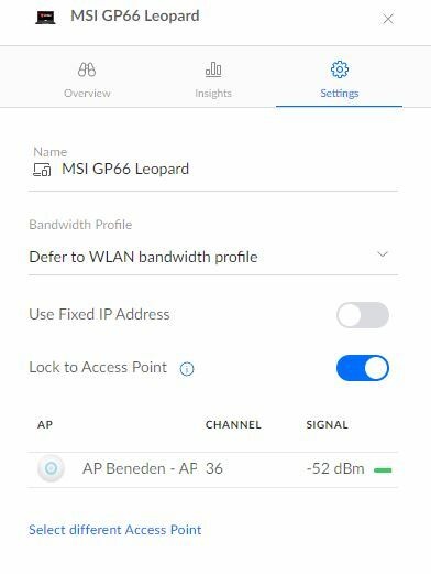

Kun je een device dat aan wifi hangt dwingen om via een specifiek AP te verbinden? Want hij switcht continue tussen 2 AP's.
Och ja, je moet toch wat he.

Just_A_User schreef op maandag 10 januari 2022 @ 12:01:
Ja dat kan :)

Hoe kom je daar? want volgens mij heb ik die optie niet. Ik ga naar clients, heb daar dan de hele lijst aan clients staan. Klik op betreffende device, dan krijg ik rechts aan verticale balk met Overview, Configuration en History. Onder Configuration zie ik wel fixed IP adress, maar die lock to AP toggle heb ik er niet bij staan?
Of kijk ik op een verkeerde plek?

Just_A_User schreef op maandag 10 januari 2022 @ 12:18:
Dat is wel waar het moet zijn. Ik weet niet wat jij hebt draaien, maar hier een UDM Pro.

Just_A_User schreef op maandag 10 januari 2022 @ 12:21:
Oh nee, die heb ik niet. Ik heb een UD...M? een normale? De Dream Machine zeg maar, maar niet de Pro.
Als ik zo snel even Google maakt het niet veel uit wat je hebt. Is alles up to date?
Edit: Ik weet dat dit nog niet zo heel lang kan, ik heb deze optie pas sinds een maand ongeveer.

BlazeMuis schreef op maandag 10 januari 2022 @ 12:23:
Ah, ik heb niet de meest recente versie, dus dan zal dat het zijn gok ik.

Het wordt pas sinds 1 van de laatste versies ondersteund, ook in combinatie met 1 van de laatste firmware versies van een AP.

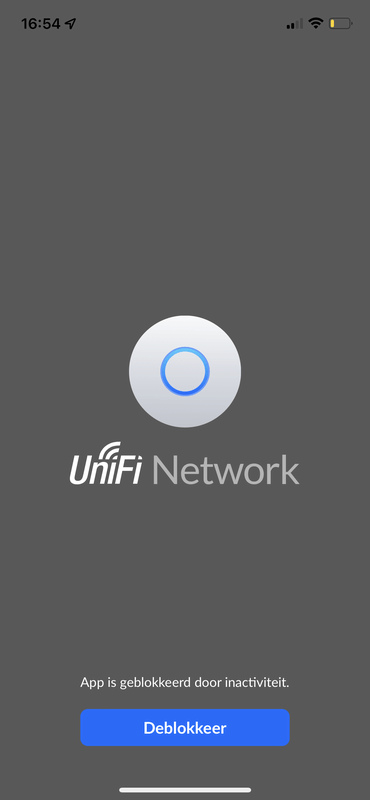

Ik ervaar nu al een tijdje de volgende melding bij het openen van de UniFi Network app op iOS (15.2): “App is geblokkeerd door inactiviteit”. Weet iemand wat dit precies inhoudt, en vooral; hoe je dit uitschakelt?
Afbeeldingslocatie: https://tweakers.net/i/MZeFV7v8TMGGvflXYSh3G4fNvpM=/x800/filters:strip_exif()/f/image/ATHw1T1wDGOboOzW9uJSh0ba.png?f=fotoalbum_large
[ Voor 43% gewijzigd door Copyman op 11-01-2022 17:03 ]
Zeer belangrijke informatie: Inventaris
  • Will_M
Copyman schreef op dinsdag 11 januari 2022 @ 17:02:
Is iets wat door iOS15.x geregeld wordt in verband met energiebeheer (van je iPhone 13 zo te zien). Ik heb er hier geen last mee doordat ik, zeker dit soort app's, ná gebruik eigenlijk altijd weer 'weg swipe' en ze niet op de achtergrond laat doordraaien als dat niet nodig :+
[ Voor 11% gewijzigd door Will_M op 11-01-2022 17:07 ]
