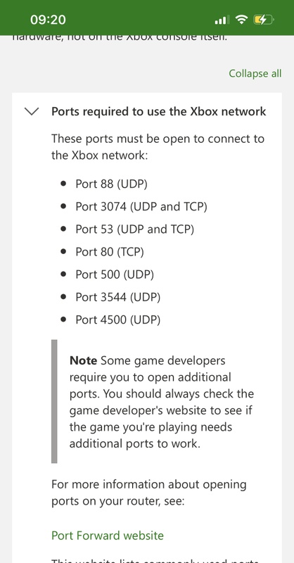

RobertMe schreef op donderdag 6 januari 2022 @ 09:12:
Maar dat inbound established traffic heeft dan weer niet poort 80 of 443 als bestemming ;) Jouw browser gebruikt lokaal een random poort en verbindt met poort 80 of 443 op de doel-server. En die server stuurt vervolgens verkeer vanaf poort 80 of 443 terug naar de willekeurige poort die de browser gebruikt. Dus ook dan heb je lokaal poort 80 of 443 niet open staan, ook niet voor established verkeer.
Grote kans dat er iets als een X-box aan zijn netwerk hangt die Port 80 openzet.
Ik blijf het bijzonder vinden dat MS nog steeds portforwards adviseert aan niets vermoeden ouders met schreeuwende kinderen omdat hun game niet lekker werkt ;-)
Afbeeldingslocatie: https://tweakers.net/i/0wMuD5yJvdDDCzhmxs0d-l9gFG0=/x800/filters:strip_icc():strip_exif()/f/image/zt3HxIdRJrHSvymBDiNMigLx.jpg?f=fotoalbum_large
[ Voor 33% gewijzigd door xbeam op 06-01-2022 09:27 ]
Lesdictische is mijn hash#
  • lolgast
  • Laatst online: 22:33
xbeam schreef op donderdag 6 januari 2022 @ 09:18:
Ik denk dat dat uitgaand verkeer is, niet? Ik bedoel, waarom zou MS 53/udp naar de xbox verwachten? :+
