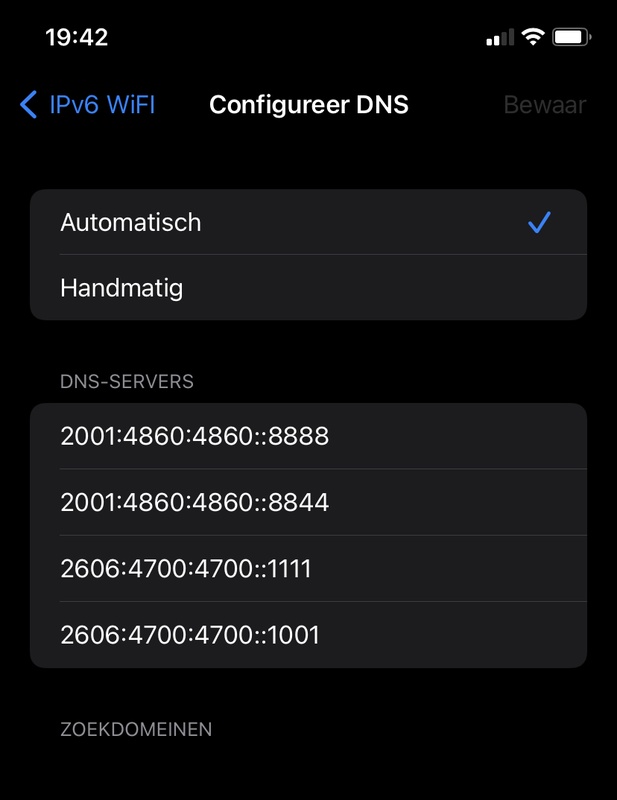

IPv6 vraagje
Ik heb in mijn UDM-Pro opgegeven onder IPv6 dat deze 2001:4860:4860::8888 en 2001:4860:4860::8844 moet gebruiken bij een DHCP lease richting de client. Nu is het zo dat ik wel een IPv6 adres krijg van Unifi maar mijn Ipv6 adres van de UDM-Pro als DNS server zie staan
Hebben meer mensen dit? en iemand een tip hoe dit te verhelpen?

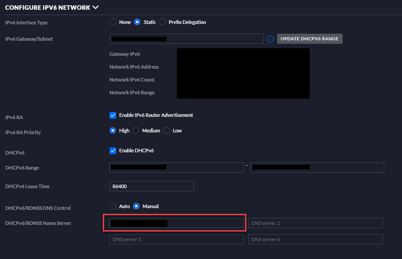

Ook dns aanpassen in je dhcpv6HKLM_ schreef op vrijdag 10 december 2021 @ 16:26:
IPv6 vraagje![]()
Ik heb in mijn UDM-Pro opgegeven onder IPv6 dat deze 2001:4860:4860::8888 en 2001:4860:4860::8844 moet gebruiken bij een DHCP lease richting de client. Nu is het zo dat ik wel een IPv6 adres krijg van Unifi maar mijn Ipv6 adres van de UDM-Pro als DNS server zie staan![]()

Ja daar staan ze waar dacht jij dan?Tylen schreef op vrijdag 10 december 2021 @ 16:34:
Cloud ☁️
Wat wil je dan precies? Zet daar je juiste dnsv6 server neer die je wilt gebruiken. En dan ipconfig /renew6
Ja en dat werkt dus nietTylen schreef op vrijdag 10 december 2021 @ 16:41:
Cloud ☁️
Ah ok. Nee hier werkt het wel goed.HKLM_ schreef op vrijdag 10 december 2021 @ 16:42:
Ja en dat werkt dus nietik blijf mijn UDM ipv6 als dns krijgen.

Apart. Ik draai gewoon mixxed mode zonder issues met custom dns servers. (Load balancers op de Citrix ADC)HKLM_ schreef op vrijdag 10 december 2021 @ 19:45:
Na moet iets rots zijn in mijn bestaande wifi netwerk profile. Zo juist een nieuw netwerk aangemaakt en daar gaat het wel goed![]()
Heb nu een IPv6 only wifi netwerk gemaakt haha![]()

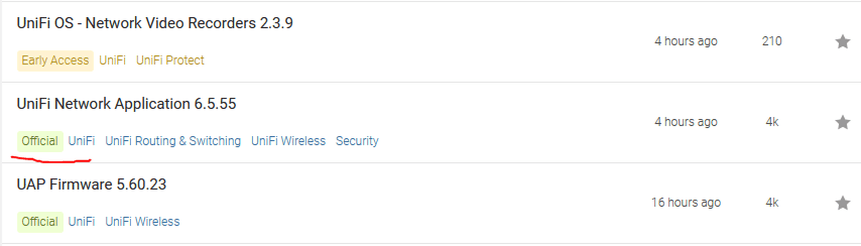

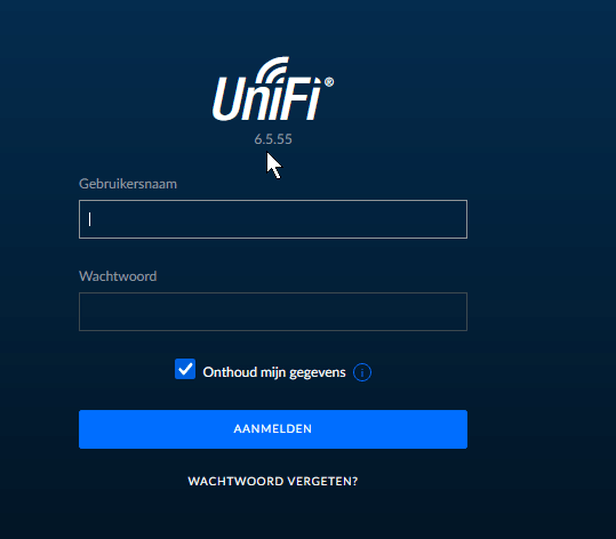

Binnenkort even de controller updaten i.v.m. een exploit in log4j:
https://community.ui.com/...bb-4979-8b10-99db36ddabe1

Zag ook net de e-mail daarvan en heel eerlijk gezegd denk ik dat het vooral belangrijk is voor de gebruikers van een Guest WiFi Portal die vanaf de UniFi Controller wordt geserveerdRudolfR schreef op vrijdag 10 december 2021 @ 21:05:
Zie ook : https://community.ui.com/...aa-42ce-9580-c0a7d91c4b89
En : https://www.lunasec.io/docs/blog/log4j-zero-day/

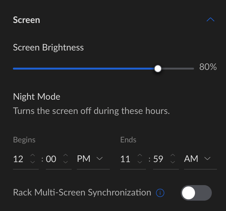

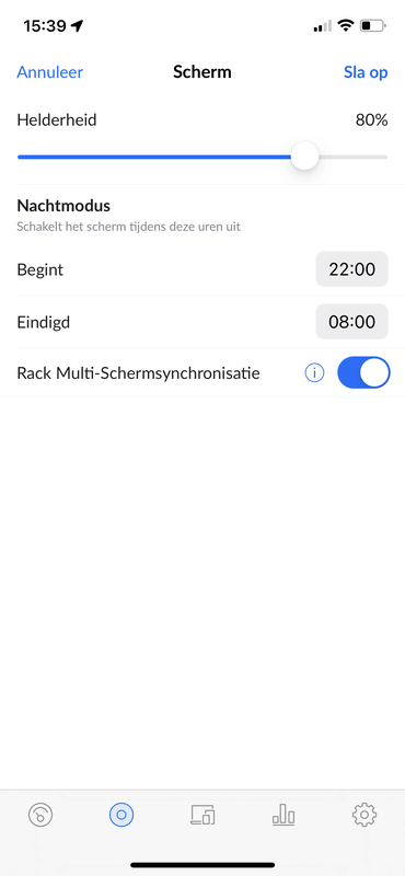

Kende jullie de tip al om de displays van de switches uit te schakelen? Dit is een per device instelling, je zet de night time op 23uren en 59minuten.
In de app zie ik t wel voor de UDM Pro :sypie schreef op zaterdag 11 december 2021 @ 15:38:
Ik zie die specifieke optie niet staan op de USG Pro of de USW 16 PoE.

Prefix Length != SubnetVwb je IPv6 prefix opmerking: Bij Mikrotik kun je ook een zogeheten prefix-hint meegeven waardoor mijn adres tot dusver altijd hetzelfde is gebleven
Laten we het hopen...darkrain schreef op zaterdag 11 december 2021 @ 10:28:
Ach zo vaak verandert die prefix nou ook weer niet
Dat lijkt me best wel raar en is zeker iets om effe goed uit te zoeken!Link-Local werkt bij mij niet (niet ingedoken waarom niet)...
Zulke Clients zou ik gewoon van mijn netwerk weren!Maar goed enkel via IPv4 naar PiHole heeft ook als voordeel dat je dashboard niet vol komt te staan met IPv6 adressen die je niet kan terugbrengen naar clients (komt door privacy extensions)...

Blijkbaar is de Unifi Network Application vatbaar voor het log4shell security lek.
Versie 6.5.54 zou deze vulnerabilitie patchen.
Dus tenzij je cryptominers of ransomware naar je systemen wil doorkrijgen : best patchen ( en vingers kruisen in de hoop dat je systeem na de patch nog goed werkt !
*edit * Op het eerste zicht nog niet echt problemen met de versie update : https://community.ui.com/...bb-4979-8b10-99db36ddabe1

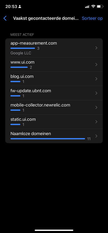

Al gegoogled? Het zijn app trackers.HKLM_ schreef op maandag 13 december 2021 @ 20:55:
Via ios 15.2 haal ik naar boven dat mijn unifi app onderstaande domeinen aanspreekt. Iemand een idee welke de eerste en de vijfde doen?

Heb je wel al die spyware van Ubiquiti uitgeschakeld in de UniFi Controller en via de losse files op het apparaat dat de Controller draaitHKLM_ schreef op maandag 13 december 2021 @ 20:55:

Network App 6.5.55 is uit, om het tweede Log4j gat te patchen.
* This release is currently a release candidate.Polyphemus schreef op woensdag 15 december 2021 @ 12:19:
Dus niet beschikbaar voor iedereen (tenzij je handmatig gaat installeren)
Assumption is the mother of all fuck-ups / You're MAdD. Well thank God for that, 'cause if I wasn't this would probably never work
Sja, dan is het kiezen of delen; of je laat de deur open staan, of je meldt je aan voor early access en zet hem erop met twee klikken.MAdD schreef op woensdag 15 december 2021 @ 12:23:
[ Voor 2% gewijzigd door Polyphemus op 15-12-2021 12:54 . Reden: Smiley vergeten ]
ik zie toch echt wat anders.MAdD schreef op woensdag 15 december 2021 @ 12:23:
Net gewoon kunnen installeren op mijn raspberry pi.
Als je een raspberry Pi gebruikt voor Unifi heb je hierbij uit ander topic hoe je dit kan installeren.
Topic: https://gathering.tweakers.net/forum/list_messages/1873125/0
Stap 1: inloggen op je pi.
Stap 2: wget https://dl.ui.com/unifi/6...0d/unifi_sysvinit_all.deb
Stap 3: sudo dpkg -i unifi_sysvinit_all.deb; sudo apt install -f -y
Stap 4: bij inloggen zie je dan jouw versie
