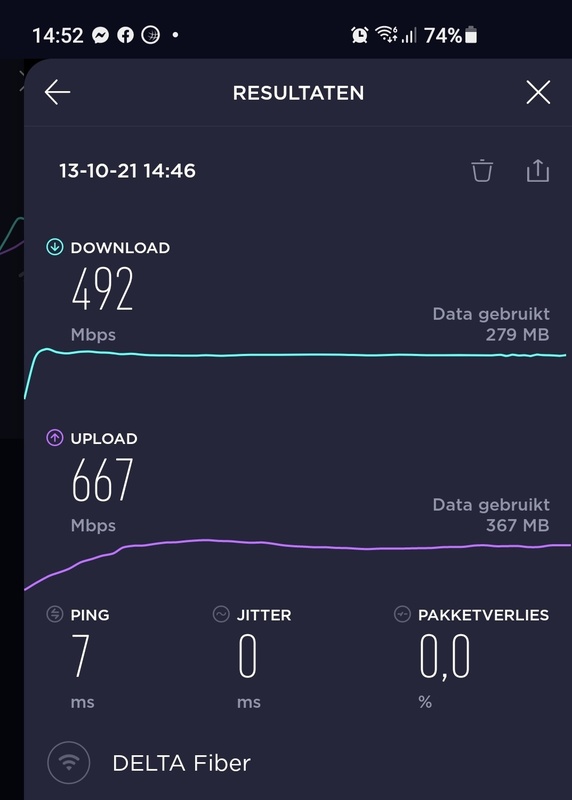

Heb nu een weekje of twee de U6-Pro in gebruik in de woonkamer.
Heb hem dit keer eens niet gemonteerd onder het plafond, maar boven het (gips) plafond gelegd, hier kan ik makkelijk bij. Het lijkt eigenlijk geen enkel verschil te maken dus geloof ik het wel.
Kan nu vergelijken met de AC-Pro die even verderop hangt bij de slaapkamers.
Ik heb blijkbaar wél al een Wifi-6 devcice, namelijk mijn werktelefoon, een iPhone SE 2020.
Op de AC-Pro haalt deze ~250 Mb/s down; op de U6-Pro knalt deze naar de 300 Mb/s wat tegelijk ook het maximum van Ziggo is. Ik vermoed dat hij dus nog sneller kan maar ik heb tot nu alleen Speedtest gebruikt omdat deze nog nooit sneller ging als mijn Ziggo aankon. Dat moment is nu dus wel bereikt.
De Unify controller geeft ac-x aan, met een RX en TX van 574.

Dat lijkt mij ook! Ik haal met m'n S10 al dik 600Mbit/s op een U6-Lite. :*)Afbeeldingslocatie: https://tweakers.net/i/kM3MlKrHLT98VBW2khjev4QIVDk=/x800/filters:strip_icc():strip_exif()/f/image/iRXAmc8T8H0uByJrLd8UA1C7.jpg?f=fotoalbum_large

Hmm. Maar dat gaat niet lukken op 574 Mb RX/TX max. Ligt dat aan die 40 Mhz bandbreedte, dat las ik ergens in een YT comment.

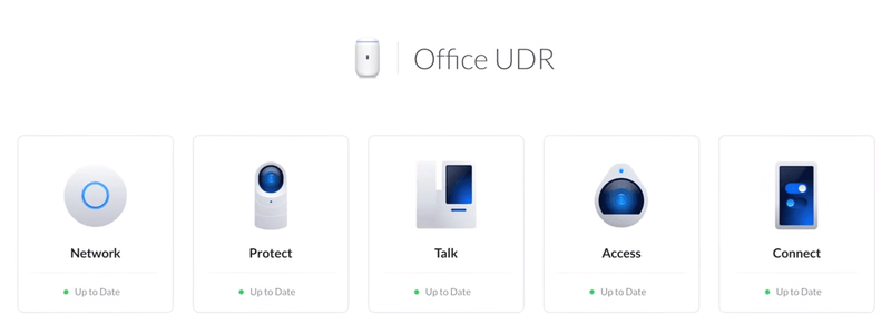

Ook wel interessant. De 128GB internal storage van de UDR lijkt een M.2 SSD te zijn in de video, als dat ding open te schroeven is is die SSD misschien wel te vervangen voor een grotere (stuk beter dan een SD kaartje).
Zie:
Zonder ?utm_medium=android_app&utm_source=share erachter doet die link het ook prima! ;)
Voor het mooie maak je dit ervan : https://old.reddit.com/r/..._what_79_just_scored_one/
Dan heb je dat gezeur met afgesplitste gesprekken niet meer! :Y)

darkrain schreef op woensdag 13 oktober 2021 @ 18:09:
Beetje geprobeerd maar geen uitgebreide gestructureerde test gedaan...
Getest met Killer(R) Wi-Fi 6 AX1650x (dat is volgens mij een 2x2 en de U6-lite is dat ook) naar mijn NAS ging met max 550Mbps.
gemiddeld iets lager rond de 400Mbps..
Aan iemand anders de eer om betere testen te doen ;)
rgarretsen schreef op woensdag 13 oktober 2021 @ 19:22:
Openspeedtest op mijn NAS, Xiaomi Poco F2 Pro 2x2 Wifi 6 AX op een U6LR
psy schreef op woensdag 13 oktober 2021 @ 20:03:
Ik heb helaas nog maar één ax device, die iPhone. Als vergelijk mijn eigen 6s ernaast die uiteraard slechts ac heeft.
Heb iPerf even erop gezet en dit zijn de resultaten. Na herhaling blijven ze op enkele Mb's na akelig gelijk.
iPhone 6s:
288 Mb/s (ac)
iPhone SE 2020:
406 Mb/s (ax)
xbeam schreef op woensdag 13 oktober 2021 @ 20:16:
Hmm 🤔 misschien toch wat tweaken. Ik haal op mijn SHD (Wifi5 wave2) op AC en iPhone X (2018) 600mbit/s plus? Dat is meer dan jouw Wifi6 :? deel ever zicht van je WiFi spectrum? Uit de WiFiman app in de controller
Dat is deze functie
Deze tool heeft ipreff ingebouwd ( ja i know dit is geen 600 mbit maar is ook niet mijn SHD maar dit is de inwall achter het tv meubel het ging nu even om plaatje en ja 600 mbit/s up en 300 mbit/s down verhouding vraagt ook nog wat tuning maar alleen mijn AVR-X4200 die er 15 cm in die er in kast voor staat vindt dat dat zodra hij aangaat zich met signaal mag bemoeien. (Je kan niet alles hebben in het leven :+ )
Speedtest naar online
Tip: voor maken screenshot en redact / anonimiseren gebrijk ik DAMA
https://apps.apple.com/nl/app/dama-smart-redact/id1534690075
pinda powerrr schreef op woensdag 13 oktober 2021 @ 20:50:
Ik haal ook een goede 600Mbit up/down draadloos, via een NanoHD, dus op AC.
Op laptop en telefoon.
Overigens niet met de WifiMan app op de telefoon, want daar kom ik nooit boven de 400 uit, die servers zijn geen goede combi bij mij.
psy schreef op woensdag 13 oktober 2021 @ 21:22:
De SE2020 gaat niet veel verder....net geen 600 Mb/s
Ik had op wat uitgebreidere reacties gehoopt met alle details van de instellingen en hardware info erbij en zo, maar goed... dit is ook leuk als indicatie van wat er mogelijk is :P

Hoe komt trouwens dat mensen denken dat er geen ingebouwde controller in zit?
Afbeeldingslocatie: https://tweakers.net/i/sfL32T3em_p0L_vrCOa17KRnoF4=/full-fit-in/4000x4000/filters:no_upscale():fill(white):strip_exif()/f/image/x6svbDT404yoIqxIkQVzB5U3.png?f=user_large
