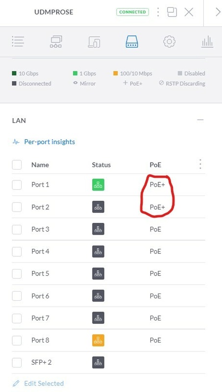

UniFi OS - Dream Machine Pro SE 2.2.7Roy Batty schreef op zondag 17 oktober 2021 @ 18:05:
nee is 8x PoE (802.3af) en dat bevestigd wat ik denk. Die LAN-poorten zijn er om te gebruiken voor wat camera`s (met de NVR) of AP`s, die doen het allemaal daarop en eten weinig bandbreedte. Het vervangt dus niet een volwaardige switch die wel PoE+ aan boord heeft en waar je dan ook weer andere switches zoals de Flex (mini) kunt voeden.
Improvements
Add support PoE+ out on port 1 and port 2.
https://community.ui.com/...-a734-b0c263447456?page=1
GirlPower68 schreef op zondag 17 oktober 2021 @ 20:15:
Improvements

Die pagina werkt niet meer lijkt?Roy Batty schreef op zondag 17 oktober 2021 @ 20:24:
jij maakt mijn dag helemaal goed. @giantgiantus ....ik heb verkeerde info gegeven. Ik zit op 2.2.10
Ja, doet het nog wel, maar je zal lid moeten zijn van de beta forums (of early access zoals ze het nu noemen).
inderdaad, ik was me niet bewust van de upgrade naar PoE+ van poort 1 & 2, betreft ook alleen de SE. Leuke extra. Al het andere wat gezegd is blijft overeind staan, inclusief de onbekende interne uplink v/d SE maar neem aan dat ook die 1Gb is.GirlPower68 schreef op zondag 17 oktober 2021 @ 21:10:

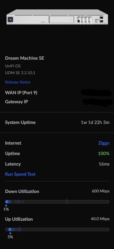

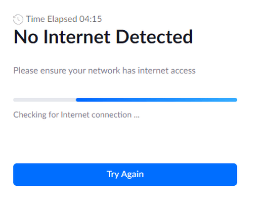

Hier iets super vaags aan de hand en ben benieuwd of meer mensen deze ervaring hebben. Had een tijd een USG draaien, maar ivm aanstaande verhuizing heb ik deze alvast geüpgraded naar een Dream Machine Pro. Export gemaakt van de site op de Cloudkey en geïmporteerd op de DMP, dat ging top. Alles was snel herkend en weer werkend. Alleen nu heb ik op m’n WiFi opeens gigantische deadspots in huis, waar ik dit hiervoor niet had, en aan het WiFi stuk is niets aangepast..
Hoe staat het met de zendvermogens van je access points? Het wil wel eens mis gaan met het restoren van een backup dat ie dat niet meeneemt. Heb het zelf ook meegemaakt met het upgraden van de controller zelf, dat ie kanalen en zendvermogens 'vergeet'.DennusB schreef op zondag 17 oktober 2021 @ 21:37:
Had je die video gezien, die ik meegesloten had in een v/d vorige posts ? Daar wordt het tegendeel aangetoond. Zou ook niet logisch zijn als dat zo was, dan is de switch functie v/d UDMP minder dan welke switch van UI dan ook.RobertMe schreef op zondag 17 oktober 2021 @ 18:55:
Ben nu ook serieus aan het twijfelen of ik niet eens gelezen heb dat überhaupt een transfer tussen twee poorten al problematisch was. Dus aan één poort een NAS, aan een ander een PC, beiden in hetzelfde VLAN en dat met een transfer op 1Gbit/s dan ook andere clients geknepen worden. En ook daardoor niet interessant om een AP er op aan te sluiten.

Zet in je settings de nieuwe interface uit, dan ga je op het dashboard pagina kunnen hoveren met je muis over "ISP Load" en kan je klikken op "View history".skank schreef op zondag 24 oktober 2021 @ 10:37:
Ik zou graag in de controller zien hoe vaak ik bij de grens loop van mijn internetverbinding.
Is zoiets niet mogelijk want ik vind het niet... Lijkt me toch iets basis...
Ik heb een 100mbit
Onder uptime zie ik de realtime verbruik, en onderaan zie ik een grafiek van de AP's maar niet van mn USG
Mis ik iets?
Of waar kan ik het wel zien?
Ik zou graag weten of ik er beter aan doe te verhogen (uiteraard altijd beter maar toch, als je het niet nodig hebt...)
Gevonden thxTha Render_2 schreef op maandag 25 oktober 2021 @ 08:04:
Onbegrijpelijk dat zoiets niet meer mogelijk is het nieuwe dashboard
[ Voor 10% gewijzigd door skank op 25-10-2021 09:13 ]

Ik heb op de UDMPSE met de nieuwe interface een overview met deze info in het nieuwe dashboard, dus het kan zeker. als ik met de muis over die balkjes heen hover krijg ik ook meer infoskank schreef op maandag 25 oktober 2021 @ 09:13:
Gevonden thx

Ik heb 3 nieuwe Raspberry Pi 4's met 3 maal de officiële PoE HAT maar ik krijg deze op geen van mijn UniFi switches aan de praat, iemand enig idee waar dit aan zou kunnen liggen?
Met de USB-C poort werken ze perfect maar zodra ik ze via PoE wil aansluiten zit er geen leven in,
ik heb al verschillende speed profiles geprobeerd en PoE aan en uit te zetten per poort maar nog steeds niets.

Bij mij werkte het out of the box. Op een unifi switch8-60WPoE. Ik vind wel dat de fan vaak aan gaat dus heb die er afgehaald en een koelblok op de cpu geplaatst die door de opening van de fan past. Deze Pi4 wordt wel warmer dan de andere Pi4 die met een heatpipe gekoeld wordt.Mixpower schreef op maandag 25 oktober 2021 @ 23:21:
Apart, hier dus helemaal niets op een 8-150w een ook op mijn 8-Lite en 24-gen2 niet.Skynett schreef op dinsdag 26 oktober 2021 @ 02:11:
It's All In The "Mix"
Voor de volledigheid, ik heb wel de eerste versie van PoE hat (op een Pi4) en niet de allerlaatste versie. Ding werkt al iets van 18-24 maanden probleemloos.
Dramatisch. Dit. Moet toch hebben die krengen.

Ik heb een usgdjbarney schreef op maandag 25 oktober 2021 @ 14:02:
Ik heb op de UDMPSE met de nieuwe interface een overview met deze info in het nieuwe dashboard, dus het kan zeker. als ik met de muis over die balkjes heen hover krijg ik ook meer info[Afbeelding]
dat heb ik niet
Ik ben net over van een USG-3P naar UDM-SE maar ik kan me toch stellig herinneren dat ik die functie ook in de USG had. Ik bedoel dan in de classic interface met de muis op ISP load gaan staan en dan View History.

Okee ik had hier een setup dat al minimaal 3 jaar werkt. Alsvolgt;
- Caiway internet aansluiting
- USG
- Cloudkeygen 2
- Een unifi switch met 8 poorten en POE
Alles gereset, en op de usg heb ik vlan 100 ingesteld. Ik krijg netjes een ip. Daarna surf ik naar de cloudkeygen en daar krijg ik dood leuk een een "no internet connection" melding.

Ik heb meerdere keren de bovenstaande in elkaar gezet en dat lukte altijd. Maar nu niet meer..
Wat doen we verkeerd?
