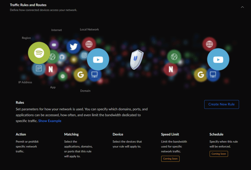

Mag ik mijn vraag m.b.t. "LAN scheduling" nogmaals onder de aandacht brengen? Heeft tot nu toe 1 reactie opgeleverd van een mede-Tweaker die ook dacht aan een fysieke tijdschakelaar. Ik vind dat geen elegante oplossing, vraag mij ook af hoe goed dit voor de stabiliteit en levensduur van de switch en config is als hij dagelijks uit knalt (al is het wel dagelijks op hetzelfde moment uit en weer aan, met enkele uren ertussen). Nadeel is tevens dat ik geen clients kan aansluiten die ik wél 24x7 "up" wil hebben.MinddiggerNL schreef op zondag 17 oktober 2021 @ 09:34:
[disclaimer]Bij voorbaat excuses als mijn vraag reeds eerder behandeld is, maar ik ben een tijdje terug bij een van de eerdere delen van dit topic op een gegeven moment moeten stoppen met dagelijks volgen van de update, het was simpelweg teveel...Er is inmiddels zoveel nieuwe info bij gekomen, maar een zoekopdracht geeft nu helaas alsnog niet het gewenste antwoord.[/disclaimer]
Ik vroeg mij af wat jullie gebruiken voor "LAN scheduling". WLAN scheduling zit al tijden in de Unifi controller software, maar ik zie in versie v6.4.54 nog steeds geen optie om iets dergelijks in te stellen voor het bekabelde netwerk, terwijl ik ook graag bekabelde clients op bepaalde tijden wil blokkeren.
P.S. update: ik heb het over een setup met een USG3p en CK 1st gen met 16p PoE switch 1st gen, dus wellicht zie ik niet alle opties omdat mijn hardware (m.n. USG3p?) die niet ondersteunt?
Volgens mij biedt de Edgerouter lijn wel de mogelijkheid om tijdgebaseerde firewall rules aan te maken, maar die optie zit niet in Unifi en ik ga liever niet buiten de GUI om in config bestanden prutsen met het risico dat die config na een reboot weg is.
Een optie is natuurlijk om de bekabelde clients op een aparte switch te zetten en die op een fysieke timer aan te sluiten, waardoor de stroom toevoer naar de switch wordt onderbroken, maar dat vind ik geen heel elegante werkwijze en ik vraag mij af of dat op enig moment ook niet voor storingen gaat zorgen.
Wellicht heeft iemand nog een nuttige tip?
Ik wil "gewoon" een heel subnet / VLAN o.b.v. tijd uitschakelen.
Ben ik veroordeeld tot rommelen met de config.gateway.json file op mijn USG3p? Ik las dat die route sowieso niet meer gevolgd kan worden op een UDM Pro, dus zodra het dromen over een UDM Pro SE voorbij is en ik er daadwerkelijk één kan aanschaffen, zit ik weer met hetzelfde probleem...
In de UDMPRO staat bij de traffic rules een placeholder in de nieuwe UI, "Coming Soon"MinddiggerNL schreef op dinsdag 26 oktober 2021 @ 16:59:

Voor zover ik weet kan dat momenteel dus niet, tenzij je inderdaad met custom scripts etc aan de gang gaat of extern de verbinding er tussen uit knalt.

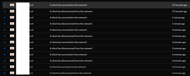

Hi all,
Ik zit hier met een rare situatie. Misschien kunnen jullie mij de goede kant op laten kijken. Eerst : op een USW-Flex-Mini zit aangesloten: MacBook Air/dock (waarvan ik dit bericht type), Ubuntu mini servertje, uplink naar een 16 poe ubi switch (150w) versie. Uplink via USG naar het boze Internet.
Wat heb ik: de ubuntu server reconnect om de 2 minuten of zelfs sneller. De server zelf moppert niet.
Ik dacht laat eens de kabel vervangen. Maar dan blijft het. Andere poort, zelfde. Air zit op zelfde switch, geen reconnects.
Terwijl ik de clients voor me heb, laat ik in een ander scherm de ping lopen (SSH vanaf MacBook Air). Ik zie de server uit de lijst van clients vallen, en dan komt ie terug. De ping blijft stug doorgaan met dezelfde nummers.
Er is dus ogenschijnlijk niets aan de hand, maar mij warnings op de unifi controller lopen vol met deze berichten. Air vertoont het niet, mijn overige 25+ wireless en vaste clients blijven rustig zonder gedoe. Toch blijft de ping werken.
Tegen welke boom moet ik nu gaan blaffen? De unifi switch? De controller? De ubuntu doos? Kabels? I'm at a loss, sorry.
Hieronder een snap van het overzicht:

Ik vermoed de ubuntu server. Je zou kunnen kijken naar een Live-USB en die laten draaien met ethernet om te kijken of het probleem zich dan ook voordoet.bauk schreef op maandag 1 november 2021 @ 21:41:
Dit komt gewoon door Unifi, zoals @nero355 ook aangeeft. Mijn Mikrotik router die uiteraard alle VLANs bezit op de uplink-poort heeft volgens Unifi ook elke 3 seconde een nieuwe connectie, met elke keer een ander VLAN. Negeren is het beste, want oplossen gaat je niet lukken.

Dan kan je beter gewoonmrdemc schreef op dinsdag 2 november 2021 @ 14:50:
dmesg -w
of
dmesg --follow
draaien dan je Server plat gooien : Die zal dergelijke Up/Down berichten ook wel laten zien!
Precies!lolgast schreef op dinsdag 2 november 2021 @ 14:59:
