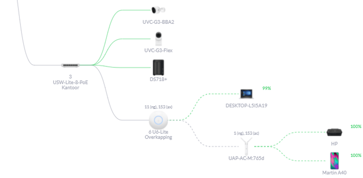

Ik heb hier een AC-LR en een AC-M die ik wil combineren tot een mesh.
De LR krijgt netjes een UTP kabeltje erin maar de Mesh wil ik via de PoE-injector in het stopcontact hangen en draadloos laten verbinden.
In de instellingen (classic weergave) heb ik bij Uplink Connectivity Monitor het vinkje aan staan Enable wireless uplink.
Bij het devices gedeelte staat bij de instellignen de radio dingen etc standaard ingesteld.
Als ik nu over stap naar de nieuwe layout (settigns -> user interface -> new user interface)
Dan naar Device -> RF staat er een vinkje bij Enable Meshing (zowel bij de LR als de AC-M)
Maar als ik nu de Mesh los trek van het netwerk en daarna aan een PoE injecotor hang kunnen ze geen verbinding maken.
Suggesties wat ik nou fout doe? ik krijg er een beetje kriebel van!

Je hebt wel wifi signaal op de plek waar je de M plaatst? Had je deze al doorgenomen? Meen me te herinneren dat sommige ap's 5g only doen, daarvan is het bereik dan wel een stuk minder.Geckoo schreef op donderdag 7 oktober 2021 @ 20:54:

https://help.ui.com/hc/en...eless-Uplink#requirements
ze hangen naast elkaar nu om het te configurenBehoorlijk Leek schreef op donderdag 7 oktober 2021 @ 21:42:

nb de ap's hebben de laatste firmware.
al zijn ze wel beide adopted. moet ik anders de Mesh factory resetten en dan proberen via mesh te adopten?
[ Voor 13% gewijzigd door Geckoo op 07-10-2021 22:30 ]
Professor Hubert Farnsworth: Shut up friends.
My internet browser heard us saying the word Fry and it found a movie about Philip J. Fry for us. It also opened my calendar to Friday and ordered me some french fries.
Gewoon doen, mss ook nog een forget geven in de controller, en als je instellingen goed zijn zou het gewoon moeten werken.Geckoo schreef op donderdag 7 oktober 2021 @ 22:28:
Edit: Net even getest want had nog een ac mesh liggen, en heel simpel.
ac-m aan poe inj, controller draadloze uplink aangezet,enable meshing was al automatisch ingeschakeld, ac-m gereset en na enkele minuten zichtbaar voor adoptie.
Na adoptie werkte het al meteen.
[ Voor 53% gewijzigd door Behoorlijk Leek op 08-10-2021 00:20 ]

Daar is een aparte procedure voor : Heb je die gevolgdGeckoo schreef op donderdag 7 oktober 2021 @ 20:54:
Ik kan me iets herinneren over het wachten na het ontkoppelen van de UTP kabel dat echt iets van 6 minuten of zo duurt!
/EDIT :
Behoorlijk Leek schreef op donderdag 7 oktober 2021 @ 23:34:
Blijkbaar hebben ze dat dan ondertussen gewijzigd
[ Voor 38% gewijzigd door nero355 op 07-10-2021 23:50 ]
Dat had ik ook niet verwacht, ik weet ook nog dat het voor een jaar terug een groter geklooi kon zijn.nero355 schreef op donderdag 7 oktober 2021 @ 23:48:
Wow! Dat is snel!

@Behoorlijk Leek & @nero355 Dank voor jullie hulp! het probleem was dat hij al geadopt was op de server waardoor de wireless uplink niet werkte.
factory reset en zo toegevoegd aan de site!
Dank voor de uitgebreide reactie! wat is GoT toch fijn hè!!!

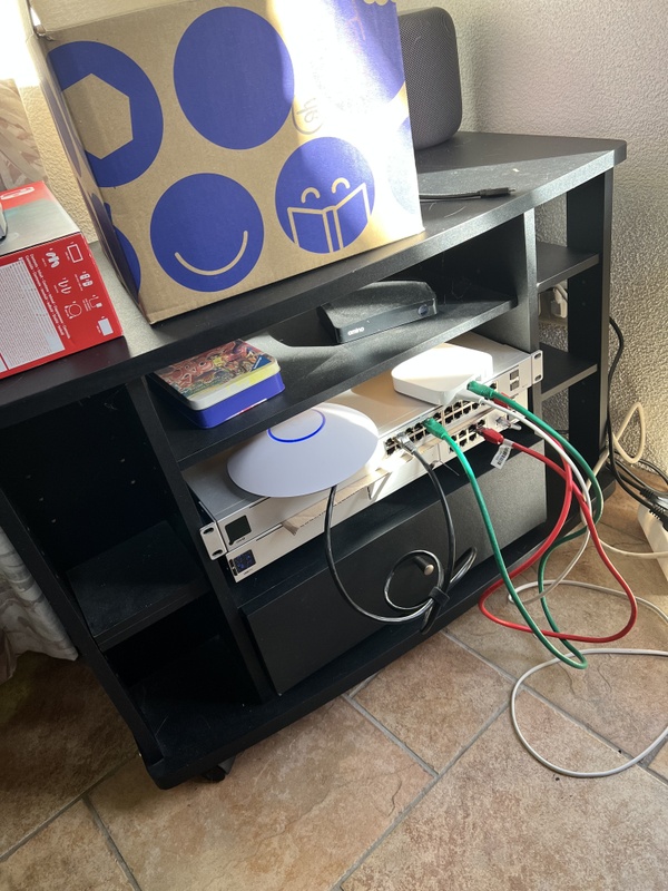

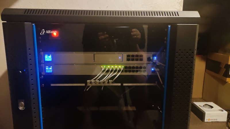

2 nieuwe en 1 tweedehands switch gekocht voor bij mijn Ubiquiti verzameling.
Unifi US XG 6 PoE
https://eu.store.ui.com/c...cts/unifi-switch-6-xg-poe
Unifi USW Flex XG
https://eu.store.ui.com/c...ng/products/unifi-flex-xg
Unifi Switch Aggregation
https://eu.store.ui.com/c.../unifi-switch-aggregation
Voor de XG 6 PoE, heb ik een rack mount gekocht, de ER-RMKIT, past perfect, alleen zwart omdat hij voor de Edge producten is.
https://eu.store.ui.com/c...-universal-rack-mount-kit
https://www.amazon.nl/gp/...tle_o01_s00?ie=UTF8&psc=1
:strip_exif()/f/image/jA0LPoqjetZDVN3648s2gWlk.jpg?f=fotoalbum_large)
:strip_exif()/f/image/6Jkr1Zi3eL4cmIWV5FE6PS5p.jpg?f=fotoalbum_large)
Unifi US XG 6 PoE
Unifi USW Flex XG

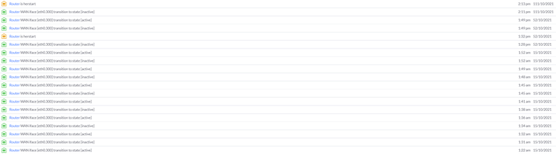

Het lijkt er op dat m'n trouwe USG me in de steek begint te laten, iemand een idee waar ik kan beginnen met zoeken? M'n modem blijft gewoon vrolijk online, alleen stekker trekken van de USG brengt 'm daarna weer tot leven.

Maar goed. Nu weer beetje up en running, al is de huidige opstelling misschien iets overdreven?
:strip_exif()/f/image/i9IcdDjT7Sg6JfK22D7KMBfU.jpg?f=fotoalbum_large)
Die AirPort express is alweer weg

:strip_exif()/f/image/8KoTPSBlWMZSRzAnhBlmyoUA.jpg?f=fotoalbum_large)
Hier mooi alles op de vliering gegooid waar toch nooit iemand komt.
En idd, de 1gig backplane op de udm pro en SE is gewoon gewoon mager waardoor je nog steeds een degelijke switch nodig hebt.
