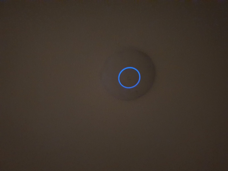

Hey. Waarom zou je op zoveel punten losse switches doen? Dat is onpraktisch en onzuinig?
Kun je beter bij je meterkast 1 switch (met evt patchpanel) doen, met evt PoE, die naar al je netwerk devices gaat. Beetje hoe wij het nu hebben:
Afbeeldingslocatie: https://tweakers.net/i/0zhISlkO6XCZgD_wxA_Qc7Cs0YE=/800x/filters:strip_icc():strip_exif()/f/image/BSiDKSsU72C2QifsRl07B5Lz.jpg?f=fotoalbum_large
Afbeeldingslocatie: https://tweakers.net/i/fuWIB0nDmknL_KpcmC1QEmYgYKo=/800x/filters:strip_icc():strip_exif()/f/image/GVUjJAJKQOLU6fV08xjzPJIO.jpg?f=fotoalbum_large
De switch hoeft niet van Ubiquiti te zijn hoor. Netgear werkt er prima op.
Nou dat is meer omdat ik vanuit mijn meterkast maar naar een paar punten een draad heb zitten. Dus een patchkast met allerlei losse kabels naar elk apparaat gaat niet lukken :'( .
Of zou je in de meterkast ook gewoon een patchkast nemen met bijv. 16 poorten, om daarop alle domotica aan te sluiten en vervolgens daarop drie switches? Dus dat je geen switch achter switch krijgt?
En de patchkast heb jij ook van Netgear, dus puur je wifinetwerk is van Unifi, waardoor je dus ook geen controllers etc. gebruikt? Hij is ook unmanaged zeker?
Waarom zijn switches onpraktisch? Ik vond het juist wel handig als verdeelkastjes op plekken waar je maar 1 draad binnenkrijgt. Maar dat is meer een 'oplossing' voor het probleem datje niet overal meerdere draden hebt liggen?
@ChUcKiE , de Lite versie ondersteund ook al 300 clients. Ik weet niet hoe groot je huis is, maar volgens mij red ik het met 2 Lite clients ook wel, alleen heb ik liever wat 'teveel' range dan te weinig.
Als lees ik wel dat je 2,4Ghz dan wat terug moet schroeven, omdat anders het roamen niet goed werkt.
Ik twijfel nu om beneden een LR te hangen en boven een Pro. Dan kan ik kijken hoeveel bereik de LR heeft en op basis daarvan hang ik dan nog een extra Pro of LR in de schuur.
