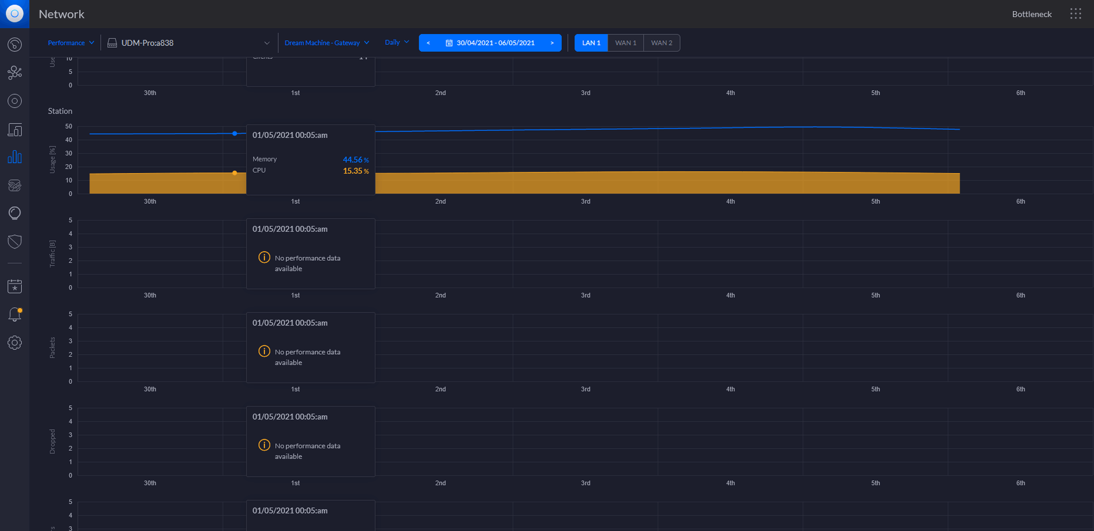

Waar zijn alle statistieken die je in het dashboard van de vorige controller interface kon zien? Is er enkel de mogelijkheid om new interface uit te schakelen om deze info terug te vinden?
  • Hulliee
briecht schreef op dinsdag 4 mei 2021 @ 21:21:
Vooralsnog is die nieuwe interface beta, dus uitschakelen om die info terug te vinden.

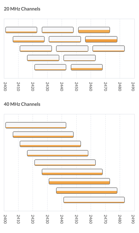

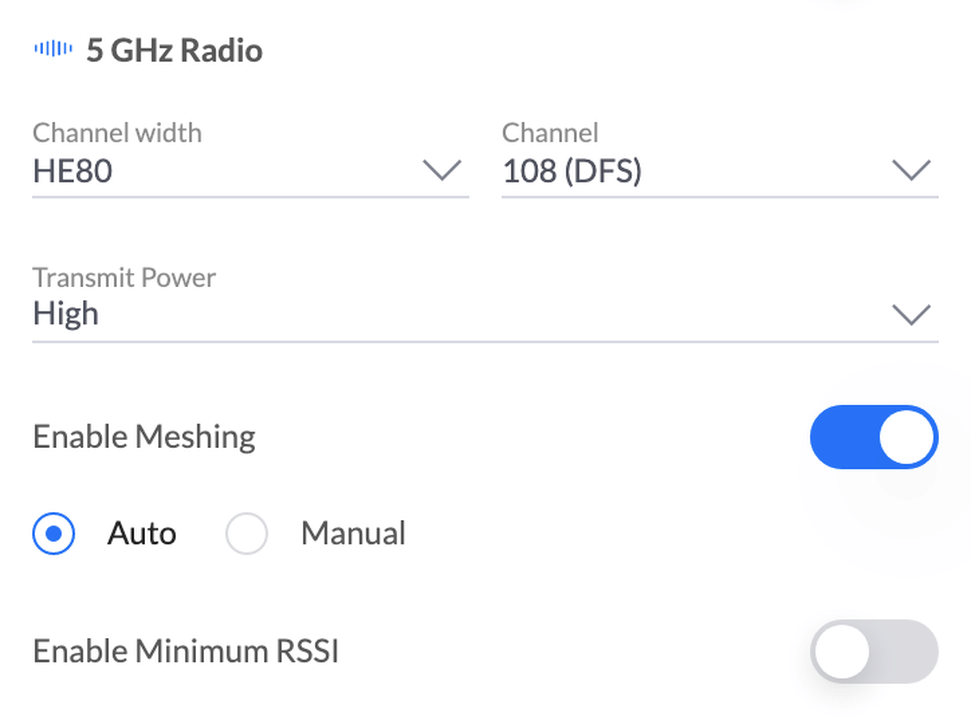

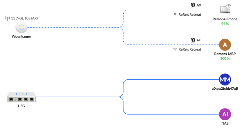

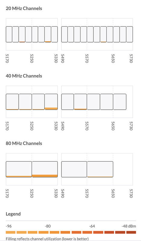

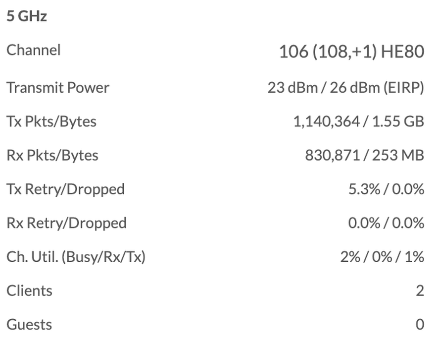

  • RemonO
  • Laatst online: 16-10 22:52
Afgelopen week heb ik na aanhoudende stabiliteitsproblemen de overstap gemaakt naar een Unifi netwerk oplossing voor thuis. Binnen een jaar zullen we verhuizen naar een nieuwbouw huis, dus voor nu is het misschien nog wat overkill, maar straks komt alles hopelijk mooi tot zijn recht.
Apparatuur:
  • USG
  • AP6-Lite
  • Switch (unmanaged, TP-Link)
  • Ubiquiti PoE injector (stroomvoorziening AP6-Lite)
Topology:
Afbeeldingslocatie: https://tweakers.net/i/x4bpvTbvB2eVgJ3Uyt_RcejPjwo=/800x/filters:strip_exif()/f/image/3bQ8Z9i341DsnbnvZuRZ92Mz.png?f=fotoalbum_large
Probleem:
Ik merk dat ik op wifi maximaal 60mbit trek als ik naar https://fast.com ga. Als ik op dezelfde laptop Ethernet aansluit en weer een speedtest doe kom ik echter op 300mbit uit. Nu heb ik natuurlijk een beetje rond-gegoogled en een beetje met de settings lopen kloten, maar ik kom er maar niet achter waar het probleem ligt. Heeft iemand hier misschien nog tips?
Ik heb de instructies van de volgende pagina's gevolgd:
https://community.ui.com/...97-489d-a533-b4da78b8f62d
https://help.ui.com/hc/en...ooting-Slow-Wi-Fi-Speeds-
Hier nog wat screenshots van mijn instellingen:
Afbeeldingslocatie: https://tweakers.net/i/3jshLLTvYTObWGqFdhH4jlbj5Cw=/full-fit-in/4000x4000/filters:no_upscale():fill(white):strip_exif()/f/image/gAYd7AajtMkd6yTU32IzWYAT.png?f=user_large
Afbeeldingslocatie: https://tweakers.net/i/3lmyDTct2dpk-S7H7MjVC4yoPdk=/full-fit-in/4000x4000/filters:no_upscale():fill(white):strip_exif()/f/image/4tglKYDwcmmGfexnTZHVFYpi.png?f=user_large
Ik zit op dit moment in de woonkamer op ongeveer 3 meter van de AP met vrij zicht, dus het lijkt echt dat er iets is dat de boel limiteert. Kan de PoE injector misschien een limitatie zijn?
  • loeberce
  • Laatst online: 11:14
@RemonO Heb je de speedtest ook met je telefoon gedaan? Ik zie dat deze wel op Wifi6 zit en de laptop niet. Misschien zit daar ergens de oorzaak.

  • Berke84
  • Laatst online: 14-10 17:05
RemonO schreef op woensdag 5 mei 2021 @ 15:15:
Apparatuur:
  • USG
  • AP6-Lite
Topology:
Probleem:
Intrusion Protecion opstaan? Dat limiteert de snelheid tot 85MBit bij een USG

IPS limiteert ook de snelheid via LAN, niet alleen via WLAN, dus dan zou hij bedraad ook niet hoger moeten uitkomen. Je kan nog een niet-DFS kanaal proberen om te zien of dat uitmaakt.
  • Behoorlijk Leek
  • Laatst online: 18:54
RemonO schreef op woensdag 5 mei 2021 @ 16:38:
Yes, op de telefoon zie ik ook 60mbit, in dezelfde ruimte.
Staat er mss nog meer wifi aan, bv router van isp, repeater enz.
Op 2,4 ook wel het minst gebruikte kanaal ingesteld? Interferentie kan vreemde dingen doen in het netwerk.
Meshing mag ook uit naar mijn weten.

  • RemonO
Berke84 schreef op woensdag 5 mei 2021 @ 16:51:
Is dit "Internet Threat Management"? Dat staat in ieder geval uit, maar ik krijg bedraad (op de switch die aangesloten zit op de USG) dus wel 300mbit.
loeberce schreef op woensdag 5 mei 2021 @ 16:58:
Ik heb ook niet-DFS kanalen uitgeprobeerd, zelfde resultaat. Ik ben op dit kanaal uitgekomen op basis van de scan!

Behoorlijk Leek schreef op woensdag 5 mei 2021 @ 17:28:
Hier een link voor basic settings.
https://community.ui.com/...30-4e25-9121-7387fc3dc912
Ik zit in een appartementencomplex, dus er zijn wel andere netwerken, maar op m'n vorige router (Google Wifi) haalde ik wel gewoon 150mbit. Dank voor de link! Heb een aantal settings aangepast op basis van de tips, maar helaas lijkt het nog niet beter te zijn.

RemonO schreef op woensdag 5 mei 2021 @ 19:08:
Zou toch van die dfs kanalen afblijven.
En meshing kan je beter uitzetten als je alles bedraad hebt aangesloten.
Kan je een testen met een lagere channel width?

  • RemonO
michelc85 schreef op woensdag 5 mei 2021 @ 19:43:
Ah ja, vergeten erbij te zetten, maar ik was ook naar kanaal 36 gegaan en had meshing uitgezet. Heb net even de channel width aangepast en het lijkt hetzelfde.
Ik heb zojuist een potje Rocket League proberen te doen maar dat ging dus echt voor geen meter, constant schommelingen in de ping, dus het lijkt meer dan alleen de bandwidth te zijn die mis zit :-(

michelc85 schreef op woensdag 5 mei 2021 @ 20:55:
Heb je al eens met andere kabels geprobeerd? Volgens mij heb je er 2 in gebruik aangezien je de Poe injector gebruikt?
Klopt, ik heb er twee in gebruik inderdaad. Zal morgen de kabels eens proberen te verwisselen, goede tip!

vraagje, het valt mij nu eigenlijk pas op maar de preformance laat bij mij niet alles zien
is dit een instelling of gewoon een UI kwaal?
het betreft een UDM-Pro en ik zit op 1.9.3 en 6.1.71

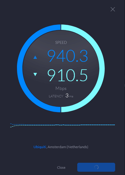

Sinds een paar dagen een upgrade gedaan van Ziggo van 300 naar 600mbit. Speedtest via UDM Pro geeft netjes 600/40 maar client haalt net 200/240Mbit wired via speedtests.
NUC i310th gen is aangesloten direct op UDM Pro om invloed van U6 APs & USW-Lite-16-PoE uit te sluiten en wissel van kabel maakt geen verschil. Smart queue aan / uit idem en IDS/IPS staan uit en user groups hebben geen limiet. Event log in de controller geeft ook geen problemen uit.
Beta firmware van de UDM 1.10-09 maakt ook geen verschil.
Dus ergens lijkt UDM iets te knijpen in de download aangezien speedtest upload op client gewoon 40mbit haalt. Reboot van NUC (Promox 6.4 maar test uitgevoerd op host ipv guest) en UDM maakt geen verschil.
Copy van bestanden (500MB image) van macbook pro 2012 naar NUC via wifi (AC Pro met laatste firmware) gaat met 280Mbit maar is niet heel betrouwbaar omdat ik niet weet of MBP bottleneck of wifi bottleneck is. Performance van NUC via UTP is belangrijker.
Flow is dus: Ziggo Connectbox in bridge -> 600Mbit CAT5E -> UDM Pro <- 280Mbit CAT6 -> Intel NUC met Proxmox.
Enig idee wat het zou kunnen zijn?
[ Voor 25% gewijzigd door smesjz op 07-05-2021 15:56 . Reden: flow ]

smesjz schreef op vrijdag 7 mei 2021 @ 13:45:
sluit die Nuc eens direct op je Ziggo modem aan.
ik zit op 1.93 en heb niet echt problemen hier.
word volop thuis gewerkt en lopen diverse streams dus haal nu niet helemaal mijn volle bandbreedte.
Afbeeldingslocatie: https://tweakers.net/i/XJcpPueLpy_SykO887Ogej7fO7g=/full-fit-in/4000x4000/filters:no_upscale():fill(white):strip_exif()/f/image/2xe7itz8E1nJ8pVqp27nOu7w.png?f=user_large

Mr-D. schreef op vrijdag 7 mei 2021 @ 14:05:
Mn Ziggo modem is geconfigureerd in bridge mode dus direct aansluiten kan niet omdat NUC static IP address heeft en ik denk niet meer NUC kan benaderen. Maar speedtest vanuit Controller op de UDM Pro haalt wel 600/40 dus dat zit wel goed.
  • Mr-D.
  • Laatst online: 16-10 22:40
Mr-D.
interpunctie? no hero here
smesjz schreef op vrijdag 7 mei 2021 @ 14:28:
prik er dan ff een andere kabel in en tijdens de meting wat doet je CPU en geheugen van die nuc?

Wat is tegenwoordig een goed 5ghz plan? Ik heb 5 AP's hangen en voor de 2.4 ghz band (nog steeds nodig voor legacy devices) is het simpel, ze kunnen alleen 20mhz aan en 3 non-overlapping channels (1,6,11) dus dat zit wel goed.
5ghz kan 20, 40, 80 & 160mhz aan, hoe hoger, hoe meer bandbreedte maar hoe minder non-overlapping channels en hoe meer noise (en iets minder transmit power). Het doel is niet alleen snelheid in mijn situatie maar een mix tussen stabiliteit en snelheid. Als je de settings op auto laat staan, kiest die dan zelf de kanaal breedte? Dan heb je nog de UNII-1 kanalen (36-48), de UNII-2 kanalen (52-64), de UNII-2 extended (100-140) en UNII-3 (149-161).
Verschil is de max transmit power maar op verschillende websites verschilt die, soms lees ik dat de UNII-1 kanalen high transmit power kanalen zijn en soms lees ik dat de UNII-2 Extended high transit power kanalen heeft?
Welke kanaal breedte neem ik best? 40mhz zou ik denken? 80mhz geeft meer noise en ik heb geen max speeds nodig, 20mhz zou dan niet veel meer bieden dan 2.4ghz. Qua kanalen dan 38, 46, 54 & 62? Of meer naar de extended gaan 102, 110 ,134, 142?
