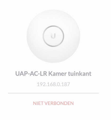

Vanwege teveel issues met mijn RP waarop de Unifi Controller staat besloot ik de controller naar een Proxmox VM te zetten op mijn NUC-je.
Ik heb de Migratiestappen gezet:
een nieuwe controller gemaakt in de proxmox, exact dezelfde firmware (build: atag_6.1.71_15061)
Op de oude controller: instellingen / site / exporteer site. Download siteconfig en importeer config in nieuwe controller.
En dan migreer devices.
Na 2 minuten kreeg ik het volgende scherm op de oude controller:
Afbeeldingslocatie: https://tweakers.net/i/c4SEFTRoxs8rH7jnA-XfeqcEbMo=/full-fit-in/4000x4000/filters:no_upscale():fill(white):strip_exif()/f/image/6LNG6Cp2B6qfhdlGQC2huoy2.png?f=user_large
En de nieuwe controller geeft nog steeds aan disconnected.
De manual zegt dat ik moet wachten met "forget" totdat de devices connected zijn. Ik gaf een schreenrefresh om te bekijken of het gewoon niet zichtbaar was. Maar nu ben ik de optie forget ook kwijt
Wat nu? De AP's kan ik nu niet meer connecten in beide controllers. Resetten en provisionen? Iemand een suggestie??

  • oltk
  • Laatst online: 16-10 20:51
Schuurdeur schreef op zondag 9 mei 2021 @ 12:17:
Wat je zou kunnen proberen is om via SSH (wachtwoord staat in je oude/nieuwe controller) in te loggen.
Dan kan je met onderstaand commando handmatig je apparatuur naar je nieuwe controller verwijzen.
Als het goed is zullen ze dan verschijnen in je nieuwe controller en kan je ze adopteren.
Dank voor de suggestie.. Helaas lukt inloggen me niet. ubnt / ubnt zou moeten werken, maar helaas... Ook de credentials van mijn controller doen het er niet op (admin / ...)
Wat bedoel je precies met "wachtwoord staat in je oude/nieuwe controller"?

  • oltk
Yes. Ik kan inloggen met jouw tip!
Ik heb dew setinform gedaan, maar de AP blijft op disconnected staan. Moet ik 'm eerst forgetten?

  • oltk
Schuurdeur schreef op zondag 9 mei 2021 @ 13:41:
Dat zou niet hoeven, als je de config van je oude controller hebt overgezet doormiddel van een backup en restore dan zou de link veranderen moeten werken. Zo heb ik het vaker gedaan bij corrupte controllers.
Wat je zou kunnen doen is in de terminal "info" (geen quotes) te typen, meestal krijg je dan de huildige inform url en meestal ook een reden waarom het fout gaat.
Bijvoobeeld als je het op dns niveau doet hij geen juiste resolve heeft kunnen doen, of wellicht ergens een firewall rule die poort 8080 blokkeerd.
Met het commando "info" krijg ik:
Status: Connected (http://192.168.0.201:8080/inform)
Maar mijn controller (192.168.0.201) zegt (na opnieuw inloggen):
Afbeeldingslocatie: https://tweakers.net/i/Q1LQrtrbewiOPayQg24WJ5iy-lM=/full-fit-in/4000x4000/filters:no_upscale():fill(white):strip_exif()/f/image/MiGCgVKcRfWd4vH7ef9hHt9a.png?f=user_large

  • oltk
Je kan als je ingelogd ben middels SSH even kijken of je vanuit je ap de nieuwe controller kan pingen?
Hij pingt prima :P
Wat je eventueel nog zou kunnen proberen (als je dat nog niet gedaan hebt) is de AP van de poe aftrekken en de herstarten.
Kan zijn dat ie ergens in een loop terecht is gekomen.
Gerestart. Hij geeft nog steeds aan "connected" met het info command
Edit 1:
Ok. Ik zie dat mijn pogingen om de site te importeren resulteren in een heleboel sites die bij mij draaien.
<deleted>
Op de default site krijg ik 2 van mijn 3 AP's terug die connected zijn 8)7
<deleted>
Behalve dus die AP die ik handmatig laat informen. 8)7 8)7
Edit 2:
Jaahhh. Ik heb alle sites verwijderd (behalve default) en daarna nog een keer ingelogd op de bewuste AP
En die stond weer op de oude controller!! :(
Dus een set=inform gedaan en nu is het gebeurd en kan mijn RP worden ingezet voor het nieuwe project: Webthings :P
Dank!

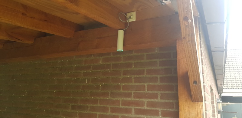

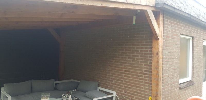

  • MantaMaartuh
  • Laatst online: 15-07-2023
MantaMaartuh schreef op vrijdag 30 april 2021 @ 19:34:
Wat zouden jullie kiezen als accesspoint voor onder een overkapping bij een redelijk grote tuin? Ik twijfel tussen een LR, een mesh, misschien de mesh pro al is die erg duur
Het plafond van de overkapping is van douglas balken en daar zal hij tussen gemonteerd worden
Dus er komt eigenlijk geen water bij behalve vochtige buitenlucht
Temperaturen zullen wel gewoon fluctueren natuurlijk dus ik twijfel of ik echt een outdoor model zal moeten nemen.
de ac-mesh vind ik niet zo mooi

Nog bedankt voor alle tips:
Uiteindelijk is het de AC Flex HD geworden door de combinatie indoor/outdoor, uiterlijk en de combinatie montageplek/zendvorm
Hij hangt ondertussen:
Afbeeldingslocatie: https://tweakers.net/i/7nrP482eubxA-H22q7i9iya9E0I=/800x/filters:strip_icc():strip_exif()/f/image/8VLGMJJEUvzk75LcwBDUDx4a.jpg?f=fotoalbum_large
Afbeeldingslocatie: https://tweakers.net/i/vMrLtliIPCy7KZM0iMzJvw1fKjc=/800x/filters:strip_icc():strip_exif()/f/image/0Yl5apCUbxLNJxjOg9hGzzcp.jpg?f=fotoalbum_large

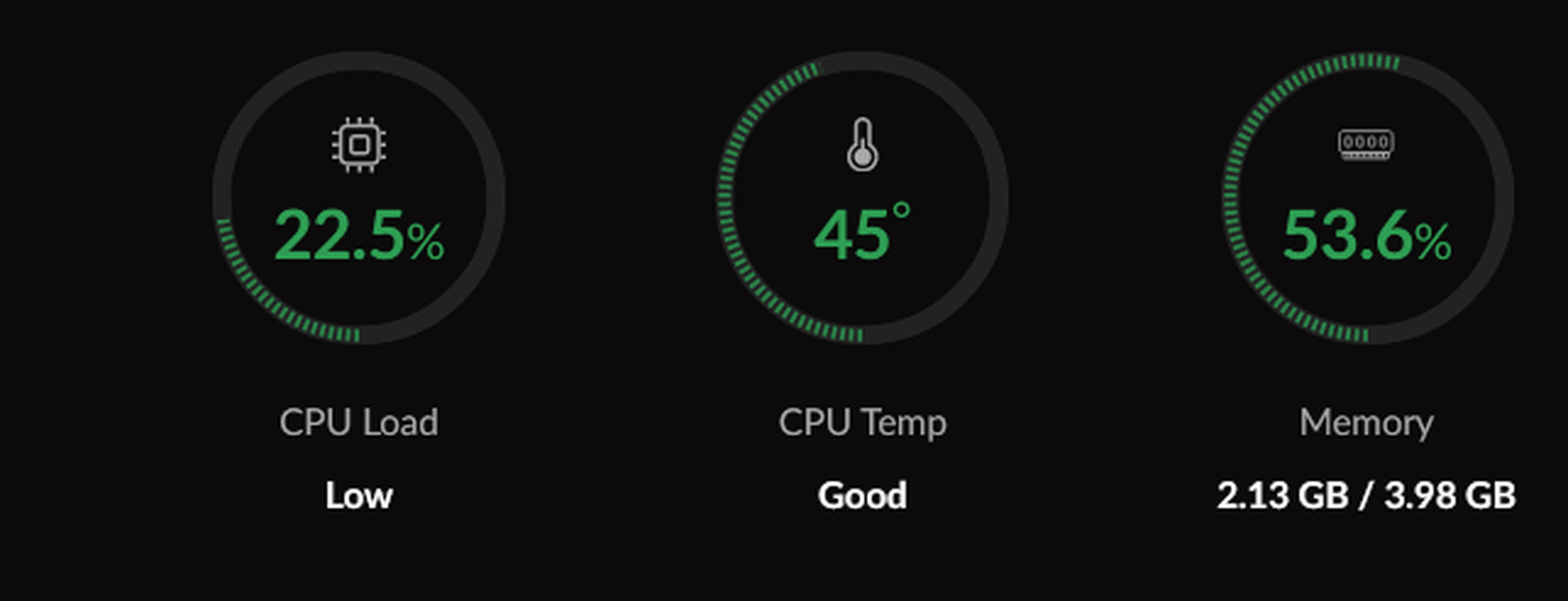

vraagje, het valt mij nu eigenlijk pas op maar de preformance laat bij mij niet alles zien
is dit een instelling of gewoon een UI kwaal?
het betreft een UDM-Pro en ik zit op 1.9.3 en 6.1.71
weet niemand dit of beter op ui,com vragen?

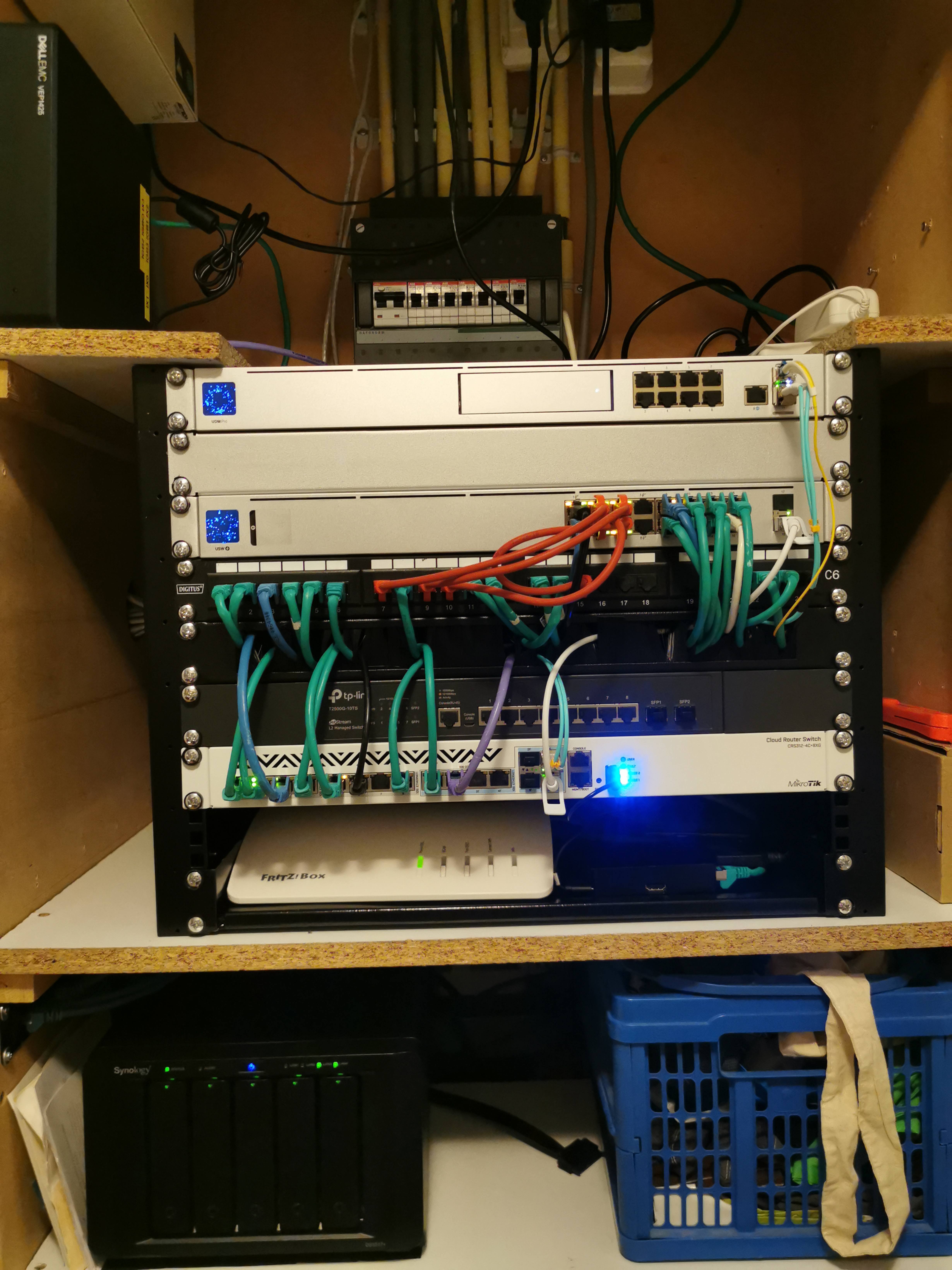

Eerste lading nieuwe spulletjes binnen :D Uiteindelijke bestelling bij de Unifi store is als volgt:
SFP+ MM Module × 1
UniFi 6 Lite Access Point × 3
UniFi G3 Flex Camera Professional Wall Mount × 1
UniFi Protect G3 Flex Camera × 1
Dream Machine Professional × 1
UniFi Switch Flex Mini × 2
UniFi Switch 8 60W × 1
Bij een andere shop de 8 poorts SPF+ switch gekocht; op moment van bestellen had de Unifi store zelf niet op voorraad. Als het goed is komt die morgen binnen en kan ik mooi het nieuwe netwerk in gaan richten. :) De bedoeling is dat er nog wat camera's bij komen (ik wacht even de beeldkwaliteit van die G3 die ik nu besteld heb af). Het enige wat dan nog echt op m'n wensenlijstje staat is de deurbel, maar ik grijp elke keer net mis.
Daarbij direct nog even een vraag; heeft iemand ervaring met de SPF+ MM glasmodules van fs.com in combinatie met Ubiquiti apparatuur? In de Intel NICs en de HP switches waar ze nu in zitten werken die modules keurig, maar ik kan niet echt ervaringen vinden.
Zoals nu de bedoeling is komt er glas tussen de UDM Pro en de 8 poorts 10GBit switch en komt de rest met DAC's aan de switch te hangen, maar wellicht dat ik op termijn de boel toch om gooi en de DAC's die ik nu heb niet lang genoeg zijn. Als ik dan toch moet investeren, dan direct maar in glas :)

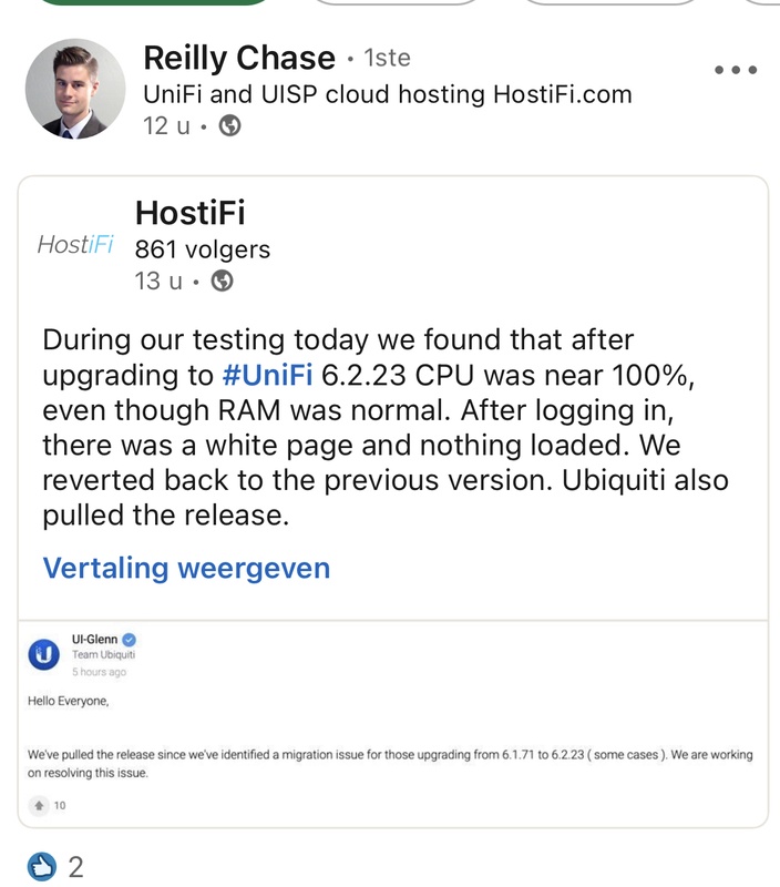

Ze hebben 6.2.23 teruggetrokken
Hello Everyone,
We've pulled the release since we've identified a migration issue for those upgrading from 6.1.71 to 6.2.23 ( some cases ). We are working on resolving this issue.
https://community.ui.com/...17-4120-800b-711ee81c306c

Verwijderd schreef op donderdag 13 mei 2021 @ 13:27:
Ben nu wel benieuwd wat je met PRTG uitleest op de UDM :)

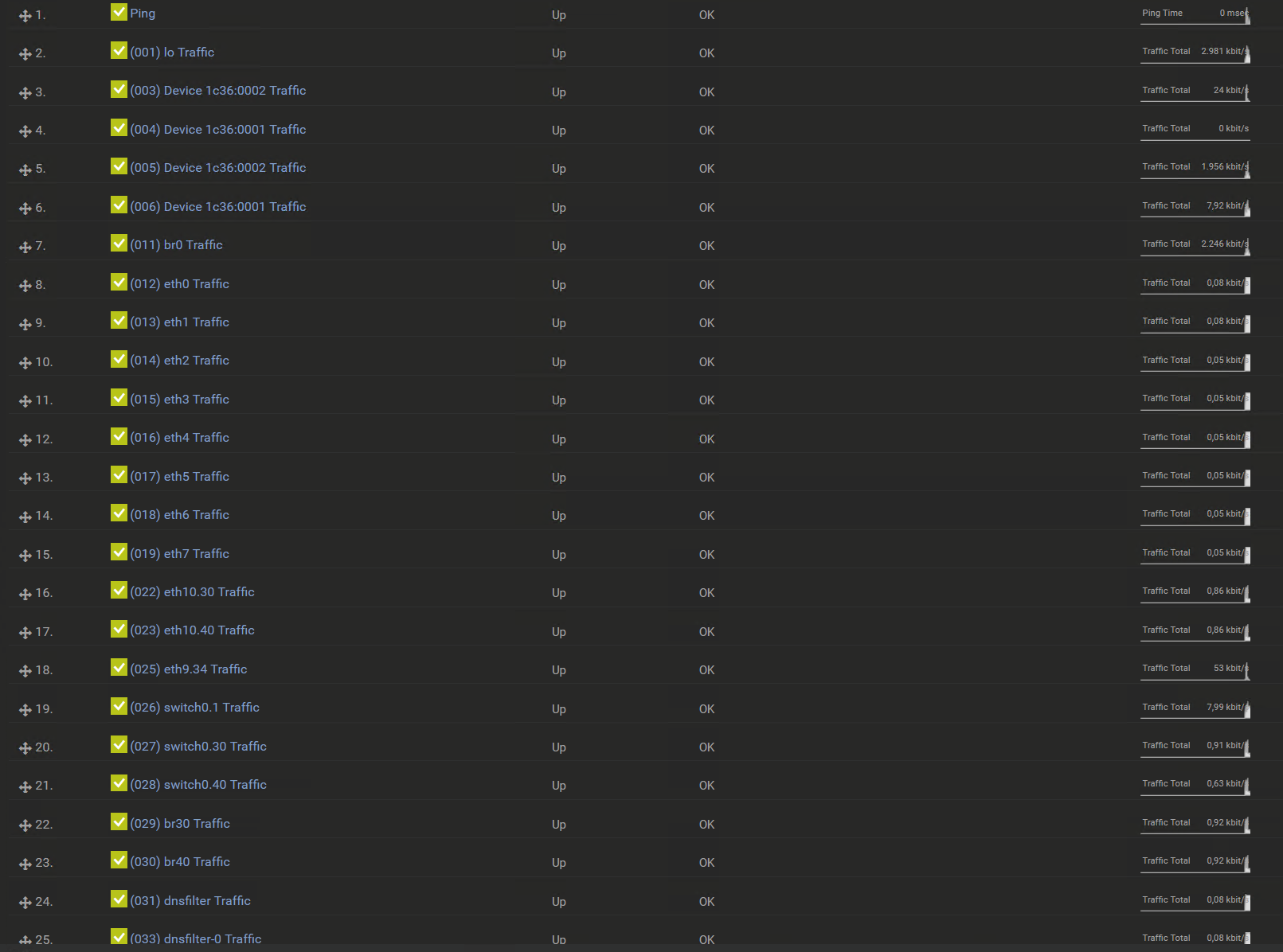

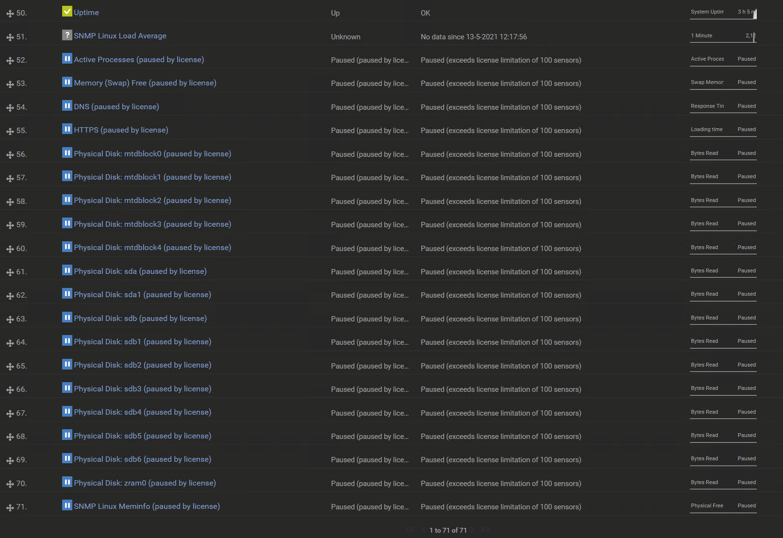

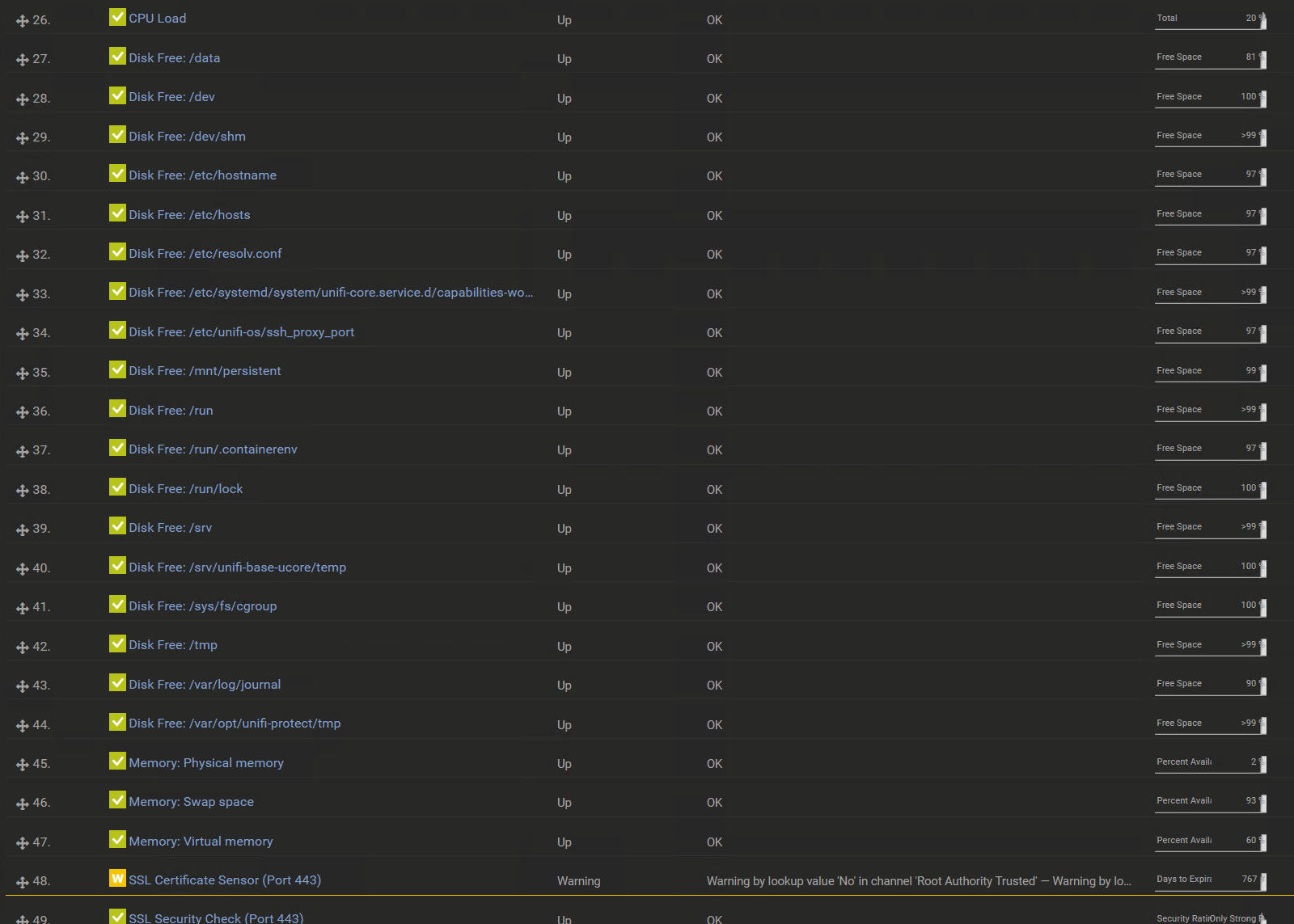

hmm alles ging goed bij mij en heb nog geen issues
SNMP zie hieronder nu nog even kijken wat ik echt wil zien en wat niet ivm de licentie
heb net een nieuw discovery gedaan om te laten zien wat je kan bekijken
https://tweakers.net/foto...dC1k4Gb7UsoGdqLz7HQk8.png
https://tweakers.net/foto...bbiVRHzp2kvtJCxRi5H88.png
https://tweakers.net/foto...itbawejre6dD7ZaOBkYxJ.png
en een plaatje van de snelheidsmeter die hij ook via SNMP binnenhaalt.

Apart, het bericht is van 16 uur geleden en ik heb 3 uur v6.2.23 geïnstalleerd :? Ik kreeg hem via de gui aangeboden.
Alles is goed gegaan tot zover.
Hulliee schreef op donderdag 13 mei 2021 @ 14:10:
Ja las vanmorgen het ook via Reilly. maar ik kreeg vanmiddag wel bij een wat udm’s als GE aangeboden. En ik draai al een tijd EA en helemaal geen last van high CPU.
Afbeeldingslocatie: https://tweakers.net/i/wEvNlR7jsGUvTz2xawDYNNfGwg4=/x800/filters:strip_icc():strip_exif()/f/image/nWnunSt33FBGtDaJmqHHFJbm.jpg?f=fotoalbum_large
[ Voor 30% gewijzigd door xbeam op 13-05-2021 17:02 ]

  • Mr-D.
  • Laatst online: 16-10 22:40
Mr-D.
interpunctie? no hero here
na 7 uur online te zijn na de update zie ik nog niets geks.
Afbeeldingslocatie: https://tweakers.net/i/GKCFnsSul1cw0cuOXg_x2WeLUUw=/full-fit-in/4000x4000/filters:no_upscale():fill(white):strip_exif()/f/image/DvVMyZsss6lCGSrp2vaDJUJe.png?f=user_large
sneller usenet? tips en tricks

xbeam schreef op donderdag 13 mei 2021 @ 16:57:
Nee hier ook geen hoge cpu load op m'n UDM. Beter, anders moest er weer tijd gestopt worden in het fixen :)

Volgens ubnt niet.
Volgens hun gaat om een migratie bug
Fix manual alerts migration issue for standalone setups.
Lesdictische is mijn hash#

Na lange tijd eens mijn controller opgestart en bleek dat er flink wat nieuwe updates waren voor zowel de controller als de AP's.
Ben begonnen met 1 AP (4 dagen geleden) en die blijft continue op adopting staan wisselend met disconnected.
Nu heb ik deze ooit eens geïnstalleerd met een controller op een RPi, maar voor de rest ben ik er dus niet echt (meer) in thuis.
Controller updaten moet ik mij eens goed voor gaan zitten (pc al maanden niet meer aangeraakt), maar zou dat te maken hebben met de adopting AP?
Oftewel, hoe kan ik dit het makkelijkst fixen zonder alles kwijt te zijn.
Ik gok dat zodra ik mijn andere AP ga updaten, die hetzelfde gedrag gaat vertonen (en heel mijn woning dus offline gaat).

NeutraleTeun schreef op vrijdag 14 mei 2021 @ 13:47:
Ik zou eerst de controller updaten, daarna de APs.
Kan je via ssh nog bij deze AP? Dan even terug naar eerdere firmware.

heeft even geduurd maar heb eindelijk een rack in de meterkast waardoor alles nu wat netter ook dan alles los op een plank en tegen de muur gemonteerd.
Afbeeldingslocatie: https://tweakers.net/i/NS_ZPwJvkv2u8Tr2Dqz_eMmiMaM=/full-fit-in/4920x3264/filters:max_bytes(3145728):no_upscale():strip_icc():fill(white):strip_exif()/f/image/vPcVAmbjA330mWryubjpnJoq.jpg?f=user_large
Afbeeldingslocatie: https://tweakers.net/i/FCzBCSCFw9QUTawM6QMunsj96Yg=/full-fit-in/4920x3264/filters:max_bytes(3145728):no_upscale():strip_icc():fill(white):strip_exif()/f/image/ARGEu3Xn6jkamsFshVWARsfd.jpg?f=user_large

Erachter komen dat je AP-LR al 10 dagen in adopting failed error staat. Ook na reset wou die niet adopten. Dan maar stroom eraf, forget device in console en stroom er weer op. En ja hoor , blijkbaar interne ellende in database want weer netjes provisioned. Was even bang dat ik de adopt en disconnect loop error had (wat ook zo was voordat ik forget device deed). * mutsje weer happy

Mr-D. schreef op donderdag 13 mei 2021 @ 13:54:
Nice waar heb je de fritzbox nog voor ?
