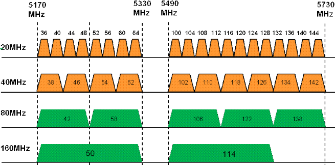

Ik heb een vraag over het gebruik van de hoogste wifi kanalen op de 5 GHz band: kanalen 144, 142 en 138.
Op https://wetten.overheid.nl/BWBR0036378/2016-12-28 staat in Subcategorie 2. : radioapparaten bestemd voor breedbanddata transmissieapparatuur, nummer D, dat in Nederland tussen de frequenties 5470 – 5725 MHz wifi gebruikt mag worden.
De wifi kanalen zijn als volgt gedefinieerd:
kanaal 144 (20 MHz): 5710 - 5730 MHz
kanaal 142 (40 MHz): 5690 - 5730 MHz
kanaal 138 (80 MHz): 5650 - 5730 MHz
Betekent dit dan dat deze genoemde kanalen in Nederland officieel niet gebruikt mogen worden?
In de praktijk zie ik dat heel veel bekende fabrikanten deze kanalen wel beschikbaar stellen, ook al stel je in dat het apparaat in Nederland gebruikt wordt.
Of is er een soort van gedoogbeleid omdat de EU regulering misschien wel tot en met 5730 MHz gaat?
Of heb ik iets niet goed begrepen?

Klopt, zie ook bv https://www.lantech.nl/blogs/wi-fi-5ghz-frequentiebanden/
Je kan in NL (net niet) de volledige UNII-2-Ext band gebruiken. Ook de UNII-3 band niet
Ook zit er verschil in het toegestane vermogen tussen de UNII-1/2 en de UNII-2 EXT banden
(200mW EIRP vs 1W EIRP). Ook mag je de UNII-1/2 alleen indoor gebruiken.
Instellen is 1, gebruiken is 2. Dat geld voor heel veel dingen. Je moet bv het zendvermogen ook omlaag gooien als je een stevige richtantenne gebruikt om te voorkomen dat je de EIRP overschrijd. Een fabrikant weet niet of je er een 1dB of 20dB antenne op hangt...

Kans dat erop gehandhaafd wordt is nagenoeg nihil idd.
Toch goede reden om het niet te doen: al kun je het op je AP instellen, een client device dat netjes 802.11h implementeert (Spectrum and Transmit Power Management Extensions) en NL of EU country code bezit zal niet verbinden met een netwerk dat buiten het regulatory domain valt, sterker nog, het zal zo'n netwerk als het goed is niet eens detecteren.
Je hebt er dus weinig aan, tenzij voor point-to-point verbindingen met twee gelijke apparaten, liefst met richtantennes, die beide erop ingesteld kunnen worden.

Super snel al antwoord ontvangen van het agendschap: 😃
Deze kanalen mogen worden gebruikt maar het uitgestraalde vermogen moet dan worden beperkt tot 25 mW.
Door het gebruik van de extra 5 MHz valt het gebruik van die kanalen onder de parameters voor non specific short range bepalingen, Regeling gebruik van frequentieruimte zonder vergunning en zonder meldingsplicht 2015 bijlage 11 subcategorie 1 regel J.
