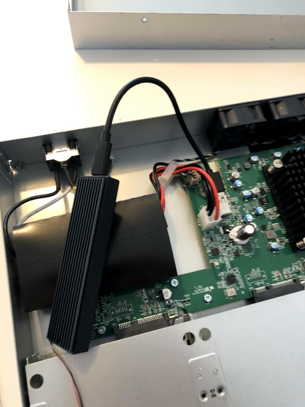

Mijn UNVR4 is laatst overleden. Aangezien het om een pre-productie device ging ben ik gaan zoeken. Bleek een probleem wat bij heel veel Ubiquiti producten lijkt voor te komen. De USB stick was stuk. Deze is gelijmd maar zo los te krijgen met een fohn. Met DDresrcue heb ik de inhoud na een andere stick weten te kopieren en het bestandsysteem gerepareerd. Na een reset en een update deed de UNVR het weer. Aangezien ik geen fan ben van USB sticks heb ik geprobeerd de UNVR een kleine upgrade te geven. Hij boot nu van een 128GB transcend SSD die ik nog had liggen. Betrouwbaarder dan een USB. Snelheid van de webinterface verschilt weinig maar de mobiele app lijkt een stuk beter te werken.
Afbeeldingslocatie: https://tweakers.net/i/b3u7yfjtemMPs4YEARRsAcO5KA4=/x800/filters:strip_icc():strip_exif()/f/image/Ok0GK1mA0S1jrJAhJNpwGOHj.jpg?f=fotoalbum_large
-update-
Heb de post vlak na de boot geplaatst maar het lijkt nu alsof hij aanzienlijk sneller is. laadtijden zijn er bijna niet meer.
[ Voor 17% gewijzigd door Verwijderd op 14-04-2021 09:44 ]

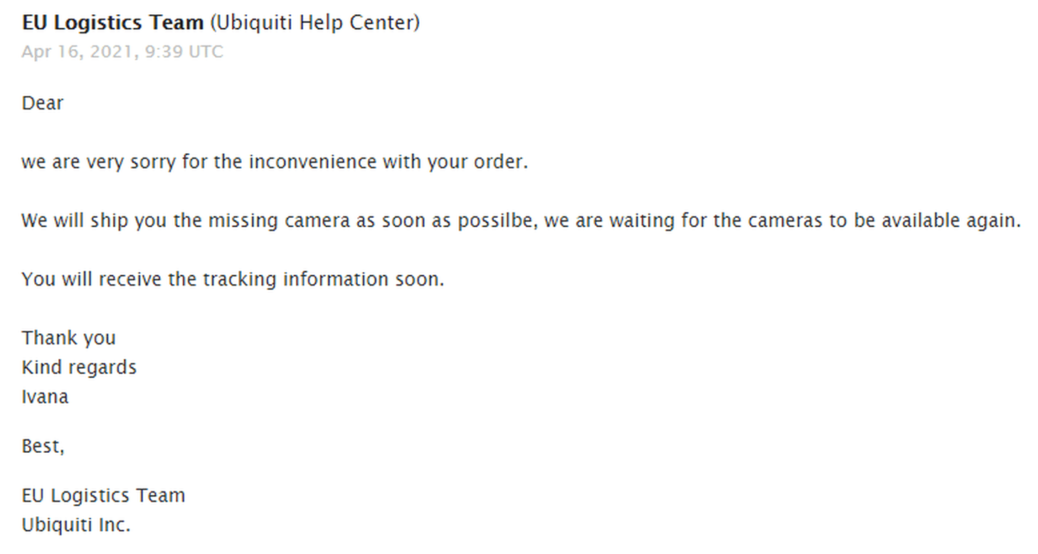

Net mijn G3 instant binnengekregen na 4 maanden wachten.
Nu zou je denken dat ik blij ben, maar helaas. Had er twee gekocht/besteld, maar één binnengekregen. M'n order staat wel op Fulfilled 8)7 . Damn, maar weer eens contact leggen met ze.

renedis schreef op vrijdag 16 april 2021 @ 11:06:
Iets in me zegt me dat ze expres maar één camera hebben opgestuurd vanwege de beperkte voorraad.
In ieder geval wel een snelle reactie gekregen van ze.
