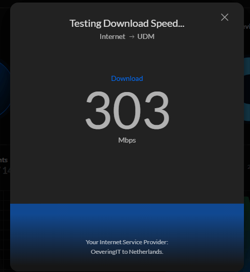

Ik heb een vraag omtrent de Ubiquit dreammachine (niet pro).
Het lijkt of de snelheden die ziggo adverteerd (300mbit/s) niet word gehaald zowel bedraad als draadloos niet.
Hij komt tot 190mbit/s.
Als ik kijk naar connectie tussen ziggo modem en UDM is deze gewoon 1GbE.
zie foto:
:strip_exif()/f/image/RlHHMQCLe5THDClTkK1oDtM8.jpg?f=fotoalbum_large)
gebruik een cat5e kabel tussen de Ziggo modem en UDM.
Ook heb ik de router/modem van ziggo in bridge mode laten zetten.
Toen ik de wifi van de router/modem van ziggo gebruikte haalde ik wel netjes 300mbit/s.
Bereik was alleen bagger daarom voor deze optie gegaan.
Iemand enig idee hoe dat kan.
Alvast bedankt Tom.

heb je slimme wachtrijen (smart queues) aanstaan?tomblok schreef op dinsdag 20 april 2021 @ 10:22:

Cloud_VII schreef op dinsdag 20 april 2021 @ 10:29:
ik haal de snelheden wel met de UDM Base, zelfs met IPS aan
:fill(white):strip_exif()/f/image/eAMX8PwWZ3NxaZaWUnWn8WAt.png?f=user_large)
Ja staat aan heb ik nu uit gezet en warempel snelheden zijn weer goed.
Bedankt voor de snelle reactie

N=1 natuurlijk, maar na flink wat googlen en al het gezeik rondom Chromecast en UI, toch maar een downgrade gedaan. If it ain't broken..
UI vind het een goed idee om als je internet 300Mbit of minder is standaard de QoS/smart queues aan te zettentomblok schreef op dinsdag 20 april 2021 @ 10:42:
Bedankt voor de snelle reactie![]()

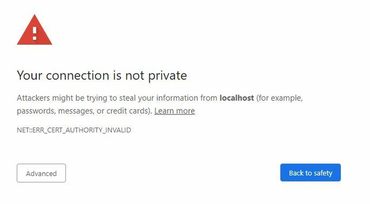

Mensen, als ik de UniFi Controller wil starten (Launch a browser to Manage the Network) krijg ik dit te lezen.:no_upscale():strip_icc():fill(white):strip_exif()/f/image/PU3QtB0rQyslGBg3H0H99Iu9.jpg?f=user_large)
Wat kan ik doen (ik heb er niet veel verstand van).
Iets met Certificaat van UniFi?

Niks om je druk over te maken, komt doordat het certificaat zelf ondertekend is. Je kan op advanced drukken en dan doorgaan. Of via UniFi.ui.com de controller benaderen als je remote access aan hebt staan dan heb je er ook geen last van.JoeZuCK schreef op dinsdag 20 april 2021 @ 17:10:
Mensen, als ik de UniFi Controller wil starten (Launch a browser to Manage the Network) krijg ik dit te lezen.[Afbeelding]

Eindelijk na 18 maand een fiber connectie.
Helaas niet exact waar nodig. Maar op een 2de locatie 1200meter verder op. Iets is beter dan niks,. En een 3g 10mbit lijn is heel snel heel teleurstellend.
Nu voel ik me net weer 9 op sinterklaasavond.
Wanneer komt het verzend mailtje. net dus ups underway
Wanneer komt het áan.
Hoelang zal de install kosten...
