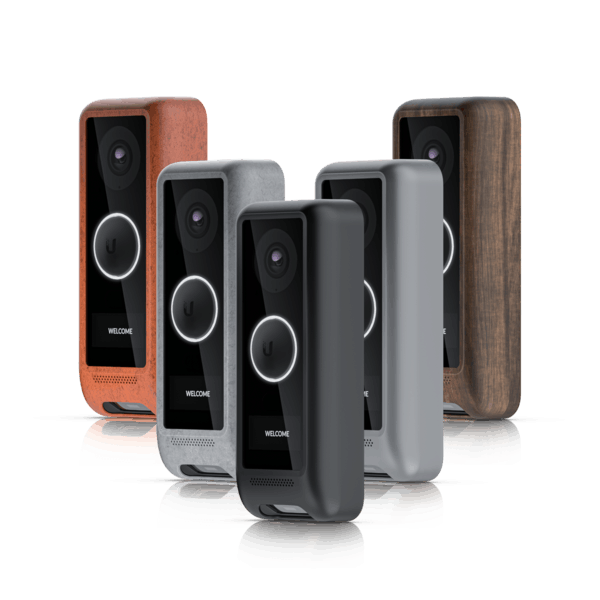

vandaag wat G4 doorbell covers besteld. ;)
Afbeeldingslocatie: https://tweakers.net/i/mK31X5p0EQ3Og2p8KJDSxQCYVoU=/full-fit-in/4000x4000/filters:no_upscale():strip_exif()/f/image/whR8StQmTZQZ5JU8WALdWNUY.png?f=user_large
Afbeeldingslocatie: https://tweakers.net/i/hag9Ff_EbNRi89f5wdQP7l7xR3k=/800x/filters:strip_icc():strip_exif()/f/image/4njU9e8ha05AG87fAzMODxYD.jpg?f=fotoalbum_large
[ Voor 35% gewijzigd door Bruzski op 18-08-2021 21:26 ]

Bruzski schreef op dinsdag 23 maart 2021 @ 00:35:
Waar besteld? Zie ze niet in de EU store.
  • Holyjoe
  • Laatst online: 20:14
Als je die zwarte over houdt dan hou ik me aanbevolen ;)
