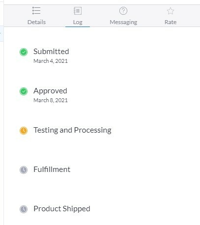

  • Jaguar645
Ervarings vraag hier...
Hoe lang duurt een RMA gemiddeld bij UI?
Ik heb nu ruim 2,5 weken geleden mijn CK2+ terug gestuurd (naar MyMediaCenter hier in NL, moest van de UI RMA site) maar tot op heden staat hij nog altijd op testing & processing.
Zou toch graag willen dat ze wat informatiever waren aangezien ik nu zonder management zit en vooral de camera's/deurbel "dom" zijn...

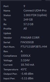

Om een paar extra poorten te krijgen wil ik mijn USW16-150W en mijn UDM-pro via SFP verbinden. Maar de ene is SFP en de andere SFP+. Wat zijn de mogelijkheden? De units zitten in een 19” rack de usw direct boven de udmp.
MicroVAX3400 schreef op donderdag 25 maart 2021 @ 19:02:
Naar welk antwoord ben je op zoek? SFP vs SFP+ of welk type kabel? Uiteraard kun je aan beide kanten een RJ45 module plaatsen, waarbij je waarschijnlijk dus ook gewoon in de een SFP kunt steken en de ander SFP+. Alleen is RJ45 niet echt je van het (schijnt nogal onzuinig te zijn en warm te worden). Daarnaast kun je glasvezel gebruiken, waarbij ik gok dat SFP vs SFP+ ook niet uit maakt, zolang beide uiteindes maar dezelfde (/omgedraaide) specs hebben. Maar als beiden bij elkaar liggen is de beste optie een DAC kabel, Direct Attach Copper, oftewel een kabel met aan beide kanten direct een SFP(+) module. Ik (als leek) meen daarbij begrepen te hebben dat een SFP+ module (/kabel bij DAC dan) niet werkt in een SFP slot. Maar heb de laatste tijd, ook in dit topic, redelijk wat succes verhalen gelezen dat een SFP+ DAC kabel werkt tussen een UDMP en een (niet-SFP+) UniFi Switch. Enige "voorwaarde" is dat je expliciet aan beide kanten het SFP(+) slot moet instellen op 1Gbit/s i.p.v. auto negotiate.
  • Cardinal
  • Laatst online: 27-08 22:22
Beste is een copper DAC.Kan ook glasvezel, maar is door de korte afstand niet sneller
RobertMe schreef op donderdag 25 maart 2021 @ 19:10:
SFP vs SFP+ is praktisch hetzelfde qua hardware. Je moet alleen beide apparaten op dezelfde snelheid instellen, want auto-negotiation werkt niet.
Ik heb de fs.com kabel in mijn UDM Pro (SFP) en USW-16-poe (SFP+) zitten, met de snelheid afgesteld op 1000 FDX
  • ferdw
Jaguar645 schreef op donderdag 25 maart 2021 @ 18:34:
Dit is mijn log van de CK+:
Afbeeldingslocatie: https://www.maniacsmedia.nl/chevreto/images/2021/03/25/Screenshot-2021-03-25-20.06.37.th.png
En toevallig vandaag weer (in Zweden) aan de deur afgegeven. Ik mocht hem rechtstreeks naar UI sturen, dus geen tussenstation.

  • habbekrats
Ik heb deze erin zitten, komen bij mijn bedrijf vandaan, daar is de verbinding tussen 2 gebouwen geupgraded naar 10Gig. Deze zijn van Hirschmann. Volgens mij zijn die switches niet zo merk gebonden. Toen ik ze kreeg was het verhaal gewoon proberen.
Afbeeldingslocatie: https://tweakers.net/i/tTteSjXd1BoSOTItFoMVnuapY28=/full-fit-in/4920x3264/filters:max_bytes(3145728):no_upscale():strip_icc():fill(white):strip_exif()/f/image/6s3WHNxqRobnvyJSatt7k6JA.jpg?f=user_large

  • Jaguar645
ferdw schreef op donderdag 25 maart 2021 @ 20:08:
Oh wow dat is een stuk beter dan hier! die van mij is ook 4 maart submitted, 8 maart approved en 9 maart afgeleverd bij My Media Center en sindsdien dus testing and approving :/

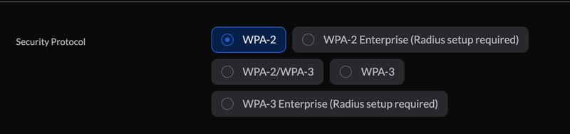

  • oltk
  • Laatst online: 26-08 22:45
Misschien voor iedereen hier al bekend, maar je gaat niet zo automatisch naar de nieuwe controller firmware.
Ik las op dit draadje van de onveiligheid van WPA2 en dacht "misschien is WPA3 ook wel beschikbaar voor mijn AP's". Na wat googlen zag ik dat 6.1.nogwat die optie had. Maar ik had 6.0.nogwat en een nieuwe versie kwam niet vanzelf op mijn Rpi naar voren,
ik moest met SSH een apt-get update doen en expliciet de nieuwe 6.1 repository trusten. Daarna dus de firmware: 6.1.71
En nu is dus WPA3 als optie beschikbaar, Hebben jullie hier ervaringen mee?Afbeeldingslocatie: https://tweakers.net/i/HZKE9n6nlUXowk0eRmcPmGj83-8=/800x/filters:strip_exif()/f/image/SugagSdpwjtf1PSBiMukVio7.png?f=fotoalbum_large
[ Voor 22% gewijzigd door oltk op 26-03-2021 21:33 ]

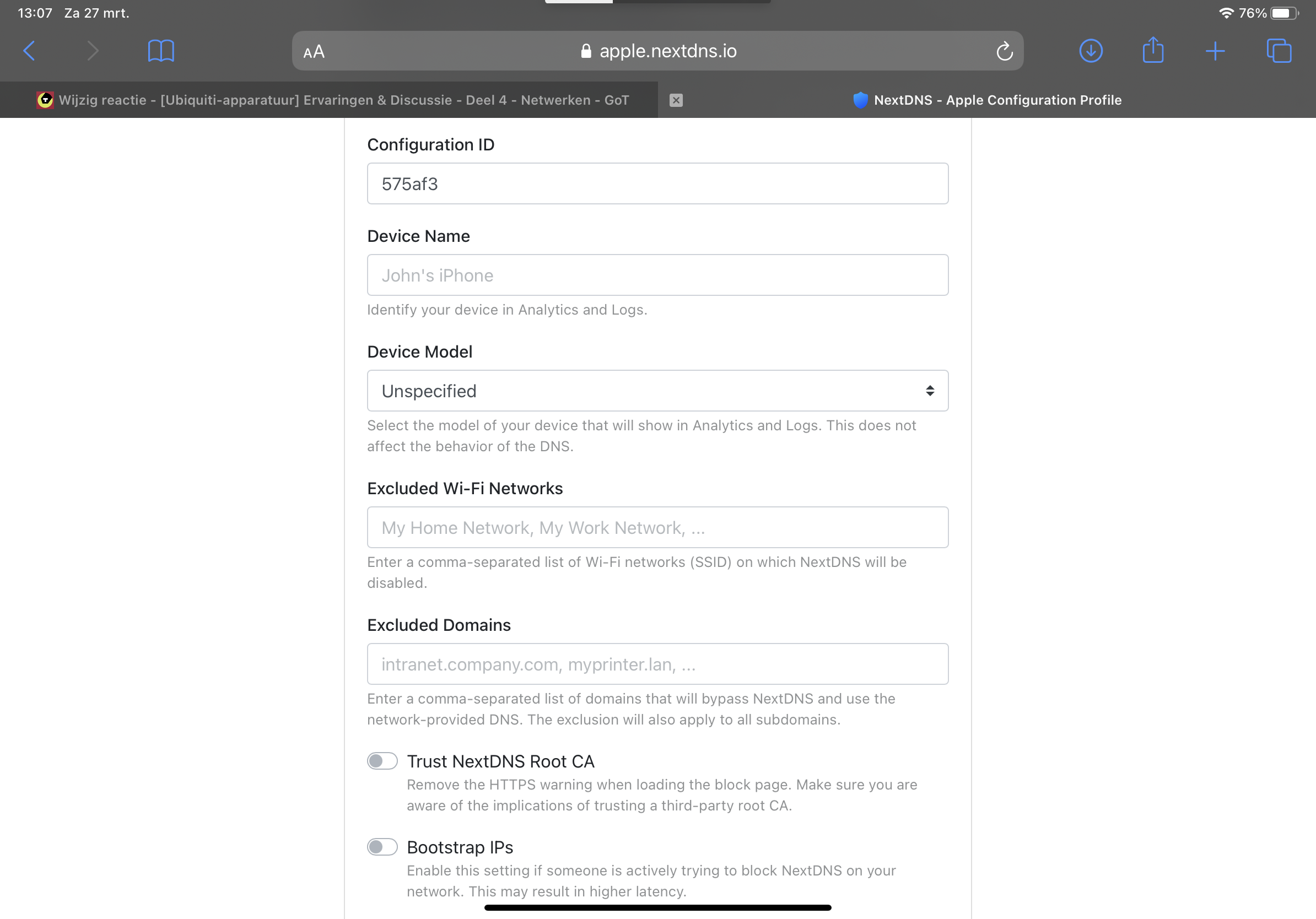

Ik gebruik hier NextDNS.io voor.
Werkt (iig voor mij) perfect en niet afhankelijk van Unifi

rally schreef op vrijdag 26 maart 2021 @ 22:10:
Kan je hiermee specifieke URLs blokkeren?

  • HKLM_
  • Laatst online: 12:34
oltk schreef op vrijdag 26 maart 2021 @ 21:32:
En nu is dus WPA3 als optie beschikbaar, Hebben jullie hier ervaringen mee?[Afbeelding]
Zeker WPA3 heb ik laatst aangezet en dat draait zonder issues. Zorg wel dat je AP’s een firmware draaien welke WPA3 ondersteund (ik zit op 5.53.1)

sylvesterrr schreef op vrijdag 26 maart 2021 @ 22:14:
Jazeker. Dat is juist het mooie er aan.
Het is een extern gehoste PiHole zeg maar.
Dus je kunt ook op caregorie filteren bijvoorbeeld.

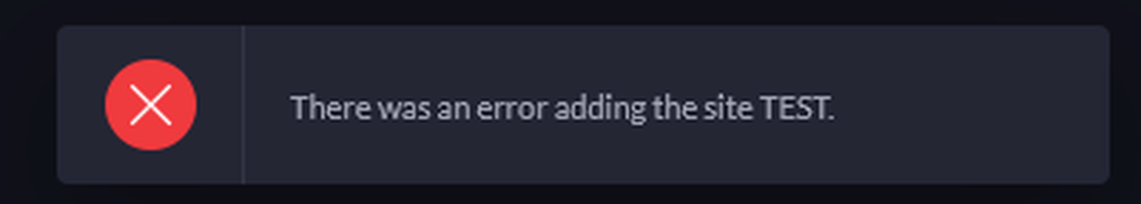

Meer mensen last van niet meer kunnen toevoegen van sites? In de oude interface zie ik de sites nog wel, maar wat ik ook wil toevoegen het resulteert in een foutmelding:
Afbeeldingslocatie: https://tweakers.net/i/TMwAuJqBmIoUU-3895NoMrr3ZRE=/full-fit-in/4000x4000/filters:no_upscale():fill(white):strip_exif()/f/image/HeBlN5pK8dNCy2XlgVBO6SQt.png?f=user_large
En in de nieuwe interface zie ik heel de sites niet meer terug....
-update
Gevonden, blijkbaar kan het niet meer in de oude interface. Maar in de nieuwe kan je onder de controller settings multisite weer aanzetten.

rally schreef op zaterdag 27 maart 2021 @ 07:10:
Ik heb me niet echt verdiept in youtube, maar het lijkt me dan dat elke categorie een eigen hostnaam heeft. Ik kan me geen andere manier bedenken om op DNS-niveau een categorie te filteren namelijk, laat staan op URL. Of het moet zoals ik hierboven aangaf met self signed certifcaten werken voor een proxy wat ik overigens niet bevordelijk zou vinden voor de privacy.
Even gekeken op nextdns.io, voor iOS devices biedt het de optie aan om een profile te downloaden mét NextDNS Root CA. Weet niet of dit ook op andere apparaten zo werkt...
[ Voor 13% gewijzigd door Mawlana op 27-03-2021 13:09 ]

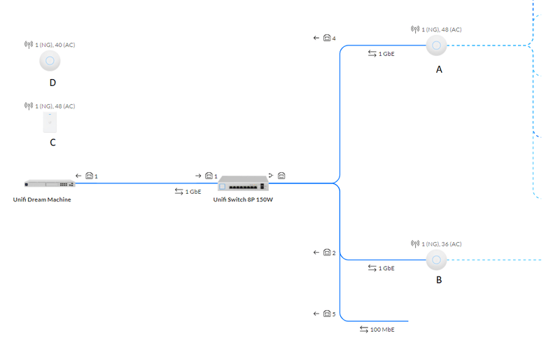

  • PBvB
  • Registratie: September 2014
  • Laatst online: 11-02 19:35
Ola,
Klein vraagje en ik hoop dat jullie mij hiermee kunnen helpen!
Ivm echt maar 1 kabel kunnen trekken naar een bepaalde positie, heb ik ervoor gekozen om die naar een Unifi In-Wall (op het plaatje gelabeld "C") te laten lopen en via de PoE poort te laten doorlussen naar een AP-Lite (genaamd "D")
Het lijkt erop dat alles naar behoren werkt. Alleen de topology laat rare dingen zien.
De 2 accespoints "zweven" en worden weer gegeven als niet bekabeld aangesloten.
Het moment dat ik de 1e poort op de In-Wall Disable, waardoor het Lite Accespoint dan uitvalt, verschijnt de in-Wall wel als bekabeld. Moment dat ik de poort weer aanzet, knallen ze allebei naar zwevend. Ook niet eens aan elkaar verbonden.
Heb een plaatje ter verduidelijking bijgevoegd.
Wie weet wat hier aan de hand is?
Afbeeldingslocatie: https://tweakers.net/i/H6730LhKvXH91bZeR-ljvWcYuAE=/800x/filters:strip_exif()/f/image/kYGwzBljYAjAdflPW9yEWWyA.png?f=fotoalbum_large
PBvB schreef op zaterdag 27 maart 2021 @ 20:42:
Ola,
Ja, de topology is al altijd bugged geweest met de IW. Niks van aantrekken dus en gewoon lekker zo blijven gebruiken. De topology is gewoon een (geeky) weergave van je netwerk en heeft 0,0 invloed op de werking.
  • habbekrats
@PBvB Als je op C en D klikt wat geeft de AP dan aan als uplink poort.
Ik heb in de site , services > settings Uplink Connectivity Monitor enable wireless uplin vinke weggehaald op advies van Ubiquity, mijn wifi-6 lite AP hadden een wat vreemd gedrag. Sindsdien klopt mijn sitemap ook weer aardig.
  • PBvB
habbekrats schreef op zaterdag 27 maart 2021 @ 21:04:
uplink geeft letterlijk een blanco veld
In de mobiele app geeftie 0.0.0.0 aan
Speed 1000
Full duplex
En er is gewoon activiteit. Er verbinden apparaten mee en er is up and down activity.
Vreemd toch?

Vanochtend heel voortvarend begonnen met al m'n WiFi netwerken naar WPA3 ONLY om te zetten om er daarna vervolgens (volledig volgens verwachting overigens) achter te komen dat niet alle draadloze apparatuur daar mee over weg kan. Daarna pér WiFi netwerk terug gegaan naar een WPA2/WPA3 MixedMode maar ook daarmee hield ik apparaten over welke met die vorm van security NIET meer wilde verbinden, ook niet nadat ik het netwerk opnieuw probeerde te koppelen :'(
Spullen die het volledig vertikken om te verbinden als er ook maar iets van WPA3, al dan niet in MixedMode, durfde te draaien zijn allemaal 2,4Ghz IOT devices dus ik verwacht eigenlijk niet dat daar nog veel aan gaat veranderen. IOT netwerk is nu dus helaas WPA2 ONLY.
Oja... M'n iPad2 (iOS 9.3.5), welke ik alleen nog gebruik om Spotify gemakkelijk aan te kunnen sturen op m'n versterker, snapt helemaal niets van MixedMode security dus dat ding is nu dus een IOT device geworden. Zelfde geldt voor de Apple-TV3 (iOS 7.6.2) :9
@AngelusHD Hiermee heb je denk ik meteen een antwoord op jouw vraag of er mensen zijn die spullen in een separaat IOT netwerk aan sturen middels apparaten in andere (W)LAN's. Ik stuur bijvoorbeeld m'n Honeywell Lyric T6 thermostaat en Philips HUE V2 bridges aan vanop m'n standaard WLAN. Het merendeel werkt al door alléén de mDNS refelector in de USG aan te zetten, voor sommige andere zaken moet je echter wat gaten in je firewall 'boren' (met een zo klein mogelijk boortje) 8)
Herkenbaar, mijn thermostaat en rookmelders vertikken WPA3 en zefs 5Ghz dus daarvoor heb ik een speciaal 2,4Ghz met WPA2. Alle andere devices iphones, ipads windows laptops etc werken zonder issues.
Zal nog wel een paar jaar duren voordat alles over kan naar WPA3.
Cloud ☁️
  • Will_M
HKLM_ schreef op zondag 28 maart 2021 @ 11:19:
Ik ga komende week in ieder geval eens even wat mails de deur uit doen naar een aantal leveranciers / fabrikanten met de vraag of ze er überhaupt mee bezig zijn om WPA3 ondersteuning in te gaan bouwen in de devices welke nú nog gewoon als zijnde nieuw aan te schaffen zijn. M'n Fronius Primo omvormer / datalogger ten behoeven van de zonnepanelen en m'n Honeywell Lyric T6 verwacht ik bijvoorbeeld niet zomaar even te gaan vervangen 8)
