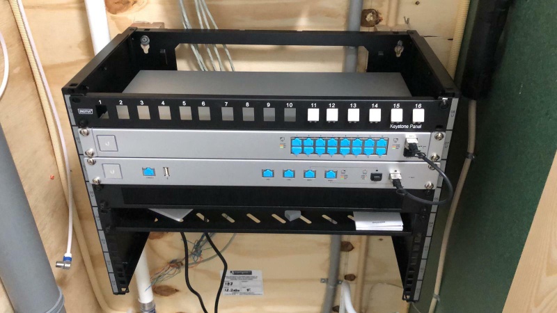

  • JDFS
JDFS schreef op woensdag 10 februari 2021 @ 19:15:
Inmiddels een USG Pro met een USW 16 POE+ op de kop getikt. Vreselijk overkill denk ik; ik zit op een KPN glasvezel netwerk en ben de enige gebruiker - wel ga ik ten minste 3 VLANs opzetten (ga met domotica aan de slag) en ben ik gecharmeerd van een gastenportal voor de bezoekers die ik krijg. Ook werk ik sinds maart thuis en in het nieuwe normaal zal ik dit ook 3/4 keer per week doen.
Ik kon het echter niet laten, ga ook een mooi 19" kastje in de meterkast bouwen en zowel router als switch passen hier precies in :9~
Maandje later, zo ziet het er nu als begin uit in de meterkast:
Afbeeldingslocatie: https://tweakers.net/i/49H1Lf31PgnD2NZ9IWIY0WZ_TQI=/x800/filters:strip_icc():strip_exif()/f/image/ApYx0cxhY7GTvcU7BZomP24h.jpg?f=fotoalbum_large
Wat bof ik even met een diepte van zo'n 60 cm; de Digitus 8U is helemaal uitgeschoven en zelfs dan is er nog wat ruimte. Plus aan de achterkant wat afstand moeten overbruggen met houten latjes. Ik kom er helaas achter dat ik alles 1U naar beneden moet verschuiven; geen rekening gehouden met het keystone patchpaneel en de switch eronder...
Blijf erbij dat ik het belachelijk overkill vind, maar dan had ik maar niet op dit topic moeten kijken en het nette LAN afwerking topic.
Er komt onder ook nog een stroomslof en nog een 1U rackje voor maximaal 4 Raspberry Pi's (o.a. Node-Red, Zigbee Sniffer, Pi-Hole en Wireguard). Daaronder een plankje maken voor mijn Unraid server.

Hemingr
Onnodig irritant.
De US8 -150 net geinstalleerd.
1. Werkt als een trein direct op glasvezel. (Na enig gekloot).
2. Wat een beest van een apparaat is het. Past amper in de meter kast. Holy moly.
3. Nu nog even kloten om die 24v poe voor de oude AP AC Lite te fixen.
Gecensureerd.

@Hemingr en @nero355 inderdaad zal je dan versteld staan van de 16 POE switch :+. Het grootste apparaat in mijn meterkast tot nu toe!
Afbeeldingslocatie: https://tweakers.net/i/xjYs9dH109L1Pb4ynXjfROfBvc8=/800x/filters:strip_icc():strip_exif()/f/image/3rrZLKNfmsF4K5Lb9gUqoJG6.jpg?f=fotoalbum_large
  • Hemingr

JDFS schreef op zaterdag 20 maart 2021 @ 22:00:
Is dat een full size rack breedte of een 10 inch?

Waar heb jij de stofkapjes vandaan die in de switch zitten?
Home Assistant Y. , Victron MultiRS (3x) + 64kWh (Yixiang MB31), 4kWp Enphase, 4,5kWp Solis.
  • JDFS
@blaaspijp ome Ali! Zoeken op Blue UTP Protectors, stuk of 40 bestellen voor een paar euro :)
Deze dus: € 1,54 31% Off | 10pcs/lot Ethernet Hub Port RJ45 Anti Dust Cover Cap Protector Plug RJ45 Dust Plug For Laptop/ Computer/ Router RJ45 Connector
https://a.aliexpress.com/_vP7IL1
@Hemingr 19 inch inderdaad. Na heel veel research scheelde dit zo veel moeite tov 10 inch omdat je dan met dure 3D printing aan de slag mag. En kleinere apparaten natuurlijk...

JDFS schreef op zaterdag 20 maart 2021 @ 22:56:
Ik denk dat ik enige woorden ga hebben met mijn wederhelft als ik met 19" apparatuur aan kom zetten. Ik krijg al commentaar "waarom je zoveel geld uit moet geven aan iets wat het tmobile kastje al kan". Mijn reactie "waarom geef je zoveel geld uit aan schoenen als die sneaker van de scapino ook je voeten kan beschermen" viel niet in de smaak.
Jouw stofkapjes zijn wel erg plat zeg...
Zijn die een beetje normaal te verwijderen :?
Die van mij hebben gewoon een stukje dat uitsteekt en makkelijk vast te grijpen is! :)

  • JDFS
@nero355 je kunt nog net je nagel erachter krijgen! Maar ik denk dat voor het gros van de tijd de stofkapjes niet aangeraakt gaan worden door mij :*) tenzij ik weer iets nieuws wil toevoegen.
