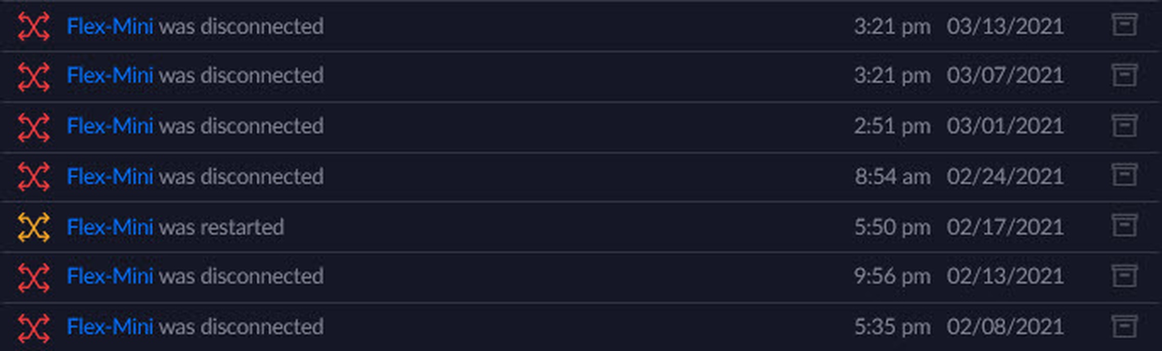

ed1703 schreef op zondag 14 maart 2021 @ 11:46:
Hier ook meerdere flex mini's met een fixed ip. Sinds de 1.8.x-versies heb ik dat probleem wat jij beschrijft helemaal niet meer gezien. Uptime van 75+ dagen en prima te beheren.
Een issue met de oudere versies is dat ze DHCP option 43 negeren, wat soms in een multi-vlan omgeving hoofdpijn kan veroorzaken en dat die bij mij juist wel crashen qua beheer.
Ja begrijp er helemaal niks van... Dit is het beeld wat ik zie als ik hem op DHCP zet. Heel "constant" :(
Afbeeldingslocatie: https://tweakers.net/i/qeGYuFo-YacCsivkTPCSk8Tw2kI=/full-fit-in/4920x3264/filters:max_bytes(3145728):no_upscale():strip_icc():fill(white):strip_exif()/f/image/cpuUC2mnLX6Ziww2ulG1q2GF.jpg?f=user_large

lowfi schreef op zondag 14 maart 2021 @ 20:34:
Ik denk dat de controller een bug heeft dat een bestaand device wel een ander ip geeft maar er dan met dubbele macadressen een conflict is oid.
Allerlei vreemde meldingen, kaartproblemen enz is mij ook niet onbekend, terwijl het wel gewoon blijft werken.
Wat ik dan doe is onder inzichten-cliengeschiedenis, 24 uur wijzigen in alle, en alles vergeten wat er niet meer toe doet. Daarna maak ik de data base compacter, en trek een bu met alleen instellingen, en die upload ik weer.. Wel wat historie weg dan maar dat boeit me niet.
Ik heb mijn mini ook op dhcp gezet nu, en ben benieuwd of ik die melding ook krijg binnenkort.

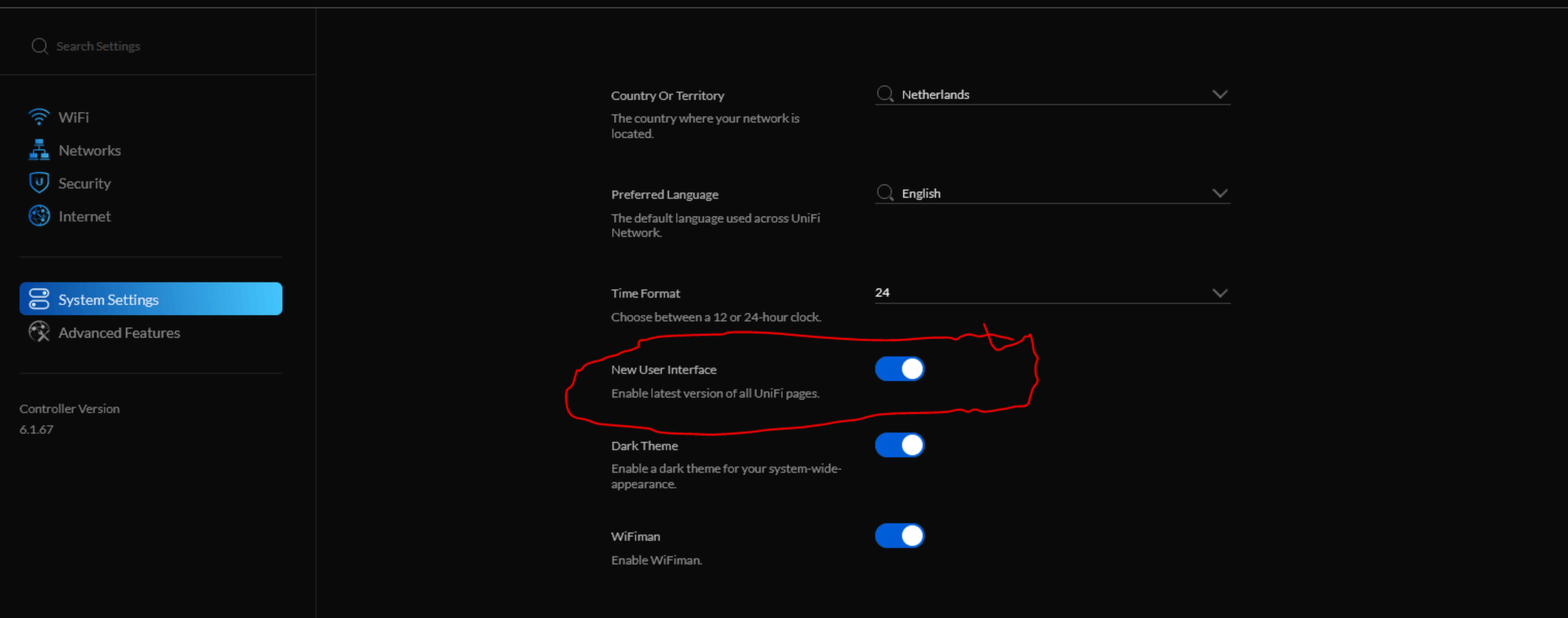

Lezen blijft een vak: classic settings vroeg ik. Dit is de nieuwe Alpha user interface. Daar kan ik het wel terug vinden. Maar ik heb een probleem(pje) in de classic settings
Nu ben ik toch al niet zo tevreden met de laatste FW releases en versie van de Controller omdat ik nu dagelijks een melding krijgt dat wat devices reconnected gaan, terwijl voorheen dat nimmer het geval was / is ..
Maar goed, maar niet uit we blijven zoeken ;) We kopen niet voor niets Unifi om te mogen beta testen.

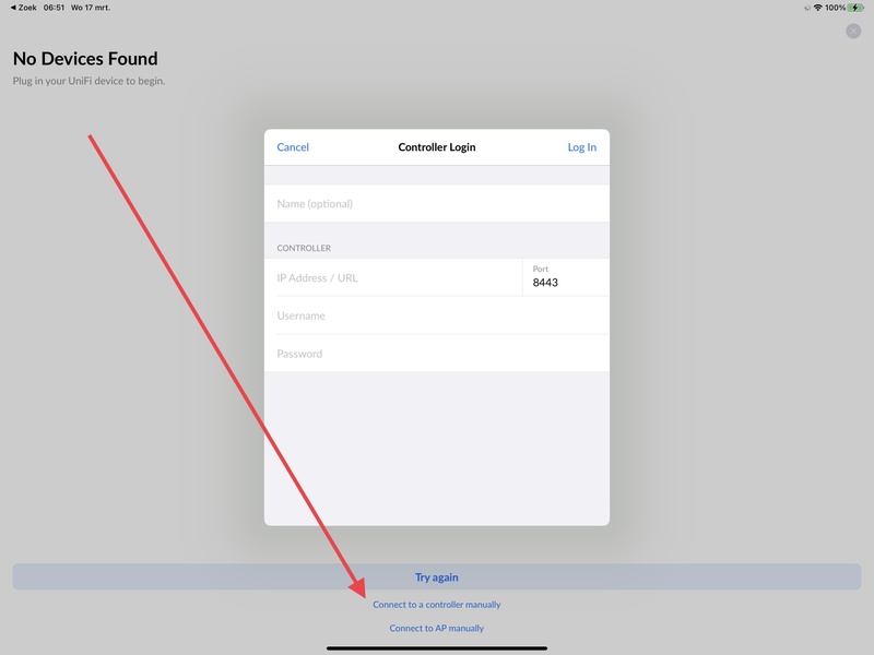

Ik ben vorige week gewisseld van ubi controller in docker naar een cloud key plus i.v.m. aanschaf unifi protect camera's, echter sindsdien laat de gateway zich niet meer adopteren. Heb het apparaat al een keer gereset maar hij komt er niet bij. In de oude controller heb ik een 'forget device' gedaan. Daarna klapte internet eruit en heb ik de gateway opnieuw moeten instellen.
Toen internet weer werkt heb met ssh een inform gedaan naar de nieuwe cloud key maar tot op heden geen succes.
Iemand nog tips?

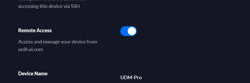

zeroday schreef op maandag 15 maart 2021 @ 07:36:
sorry je hebt helemaal gelijk, was die dag niet zo scherp meer.
ook ik heb deze setting niet meer gevonden.
tevens de setting om de UDM pro van afstand via UI te kunnen benaderen is weg.

loewie1984 schreef op maandag 15 maart 2021 @ 08:33:
Iemand nog tips?
Heb je toevallig de standaard IP reeks van 192.168.1.1 voor de USG veranderd in je bestaande setup? Als dat het geval is, moet je dat eerst goed zetten alvorens je succesvol kunt adopteren: https://help.ui.com/hc/en...-into-an-Existing-Network
Heb je dat lekker standaard gelaten? Heb je de SSH credentials en het IP adres die je voor het adopteren gebruikt voor de zekerheid gecheckt in je nieuwe CK+ controller? Daar ging het bij mij eerder eens mis. Ook moet je het set-inform commando via SSH 2x achter elkaar uitvoeren alvorens je USG fatsoenlijk adopteert in de controller.
Hopelijk helpt het je! :)

...en de Unifi Controller app kan ineens ook niet meer connecten.
Terwijl de cloud key gewoon bereikbaar is op zijn ip.
  • Firetrooper
  • Laatst online: 19:59
rimave schreef op dinsdag 16 maart 2021 @ 09:50:
https://status.ui.com/
apps gaan grotendeels via de cloud, en daarmee is een storing.

Firetrooper schreef op dinsdag 16 maart 2021 @ 09:54:
Ik las het ook net. Excuses... |:(
Dit geeft dan wel gelijk weer een nadeel van het online Unifi account aan...

oltk schreef op dinsdag 16 maart 2021 @ 20:31:
Ik lees dat na een hoop gezeur op de fora UI het online account zou hebben laten uitschakelen voor de UDM (P). Ik heb nog geen UDM dus kan dat niet controleren, maar voor mijn aanschaf kan dit best een doorslaggevende factor zijn. Kan iemand bevestigen dat die optie er is??
https://news.ycombinator.com/item?id=25737174
en ze geven het zelf ook aan in nieuws van afgelopen zomer:
Afbeeldingslocatie: https://tweakers.net/i/IJfipDIindhbvmTkOBNMULtp5-o=/800x/filters:strip_exif()/f/image/7Xk08BfN37yQB3Iq1ShQ70QL.png?f=fotoalbum_large
En dat zit er ook in. Je kan er ook lokaal in, maar ik weet niet of dat ook met de apps werkt. Zelf gebruik ik in ieder geval een reverse proxy die naar mijn lokale unifi install doorverwijst (unifi.domeinnaam.xyz forward naar udm-ip)

Firetrooper schreef op dinsdag 16 maart 2021 @ 19:02:
Hopen dat ze nu eindelijk is gaan zorgen dat die apps ook werken met lokale toegang en niet afhankelijk zijn van de cloud.
Ik heb gewoon lokaal toegang met de app?
Lesdictische is mijn hash#
  • DutchKel
  • Laatst online: 11:17
xbeam schreef op woensdag 17 maart 2021 @ 04:49:
Volgens mij verbind de app met unifi.ui.com. Die is niet echt lokaal.
Don't drive faster than your guardian angel can fly.
  • Tylen
  • Laatst online: 14:03
Tylen
Neem mij niet te serieus
Cyleo schreef op dinsdag 16 maart 2021 @ 21:44:
Idem hier. Ik heb er een netscaler voor.
DutchKel schreef op woensdag 17 maart 2021 @ 06:44:
Dan zou ik als ik jouw was toch nog maar een goed kijken.
Afbeeldingslocatie: https://tweakers.net/i/0oKpVER6LydKevZwkykfLcV41vs=/800x/filters:strip_icc():strip_exif()/f/image/dI6ttHR23eh0flJdsfUwSsIR.jpg?f=fotoalbum_large
Ik heb het nog een keer extra getest en het werkt nog steeds handmatig je udm toevoegen als controller
Ook zie ik nu dat 192.168.1.1 gewoon in het fail back lijstje van de app staat om bij geen internet de udm te zoeken.
Afbeeldingslocatie: https://tweakers.net/i/l4ioFNCgQgHfXtfRGiZyV0kS_o4=/800x/filters:strip_icc():strip_exif()/f/image/ex5mC2A8IhGXG7VUx7douyhp.jpg?f=fotoalbum_large
[ Voor 59% gewijzigd door xbeam op 17-03-2021 07:16 ]
