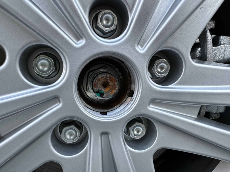

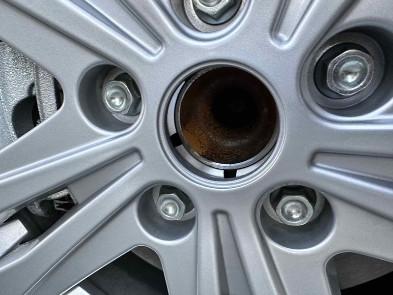

2 weken geleden mijn auto gewassen en de wieldoppen eraf gelaten...
Blijkt nu dat er roestvorming is in de wielgaten.
Dat hoort toch niet?
Afbeeldingslocatie: https://tweakers.net/i/EXACK2bdrfzpHUxHeiRHbP_Nprk=/800x/filters:strip_icc():strip_exif()/f/image/2mC0kfQXN5I3UTxmKSfdZsT8.jpg?f=fotoalbum_large
Afbeeldingslocatie: https://tweakers.net/i/DexpLqIDtT4oej5Empxs-lGSEBc=/800x/filters:strip_icc():strip_exif()/f/image/oDaXir9lIJx0Ud2vHVc89VHg.jpg?f=fotoalbum_large

OmeRobbie schreef op maandag 10 april 2023 @ 08:17:
De oranje showroom auto in Leidschendam had deze roestvorming ook op 25-11-22.
Mooi is het niet, maar echt kwaad kan het ook niet op die plekken. Je kan het inspuiten met een beschermingsmiddel om het roesten ietwat te vertragen.
Er zijn sierdoppen voor bedacht om de roest uit het oog te onttrekken:
https://nl.aliexpress.com...urPageLogUid=VPeL30HTHnwn
Vind persoonlijk de wielmoeren ook niet echt fraai en waarschijnlijk velen met mij, want daar heeft men ook wat op bedacht:
https://nl.aliexpress.com...urPageLogUid=i2e3vrig6rs0
Zo, ook weer opgelost :)

meacount schreef op maandag 10 april 2023 @ 08:59:
Oh joh, kan geen kwaad maar dit is toch niet normaal? Kunnen ze niet een rvs iets bedenken ofzo ipv afdekken met iets?
Enne welk antiroest middel raad je aan? Je kunt dus alleen maar roesten rekken?
Goeie van die sierdoppen en wielmoerdoppen. Twijfel of ik niet weer die plastic wieldoppen erop doe, want was maar een testje...
  • meacount
  • Laatst online: 19-10 11:22
OmeRobbie schreef op maandag 10 april 2023 @ 09:14:
Mocht het niet bij een testje blijven, dan zou ik 2 setjes nemen van beiden, er is meer te kiezen:
https://nl.aliexpress.com...pm=a2g0o.detail.1000002.0
Anti roest, ja de fabriek zal er wel raad op weten, maar daar waar de zon niet schijnt.....
Middeltjes genoeg om daar de roest te lijf te gaan, persoonlijk zou ik het met rust laten, maar voor het geval je er wel een aanval op wil doen:
https://www.amazon.nl/s?k...3%95%C3%91&ref=nb_sb_noss
Helaas, of gelukkig... zelf geen ervaring met deze middelen. Koop nieuwe auto's en tegen de tijd dat het bruine monster er aan wil gaan vreten, komt er weer een nieuwe. O-)

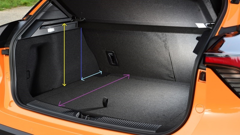

Zou er iemand met een MG4 Luxury zo vriendelijk willen zijn om de kofferbak op te meten voor mij?
Ik moet namelijk een kennel voor de hond plaatsen en wil dat het liefst doen zonder de achterbank te hoeven neerklappen. Hoedenplank mag (moet waarschijnlijk ook) wel eruit, maar ik wil eerst de basis maten weten.
Afbeeldingslocatie: https://tweakers.net/i/OTs3YyAYL7zAyEOTJRS09_xVvec=/800x/filters:strip_icc():strip_exif()/f/image/RKpq99bmkdyAEshEqcpo2dHN.jpg?f=fotoalbum_large
Afbeeldingslocatie: https://tweakers.net/i/9UjAts9tL2w-varL2TFLIBd6aIs=/800x/filters:strip_icc():strip_exif()/f/image/YiH2OnGGJRCUvzS2asTMhXI2.jpg?f=fotoalbum_large
De donkerblauwe lijn geldt als referentie om de lichtblauwe lijn te kunnen meten. Daarmee weet ik hoeveel cm verlies ik heb vanwege de schuine achterbank. Dus ik zou graag de maten weten van de rode, gele, paarse en lichtblauwe lijn.
Alvast bedankt voor de persoon die de moeite wilt nemen _/-\o_
Believe. Imagine. Create.

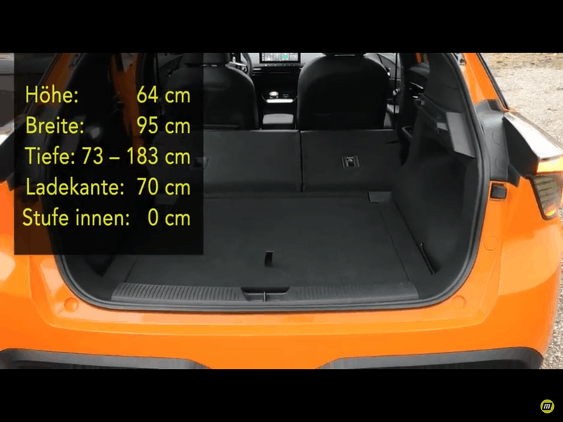

@Troetelbeer
Dit stond eens op internet…
Afbeeldingslocatie: https://tweakers.net/i/BF1LJUhmY5c9tVuR1Vx9qftXjFY=/800x/filters:strip_exif()/f/image/4JB6HsMnSH4EoDjjUmTpl7Wj.png?f=fotoalbum_large

Weet ik, die ken ik, maar ben ik niks mee, want ik weet niet precies tussen welke punten hij heeft gemeten en daarbij mis ik alsnog wat info.

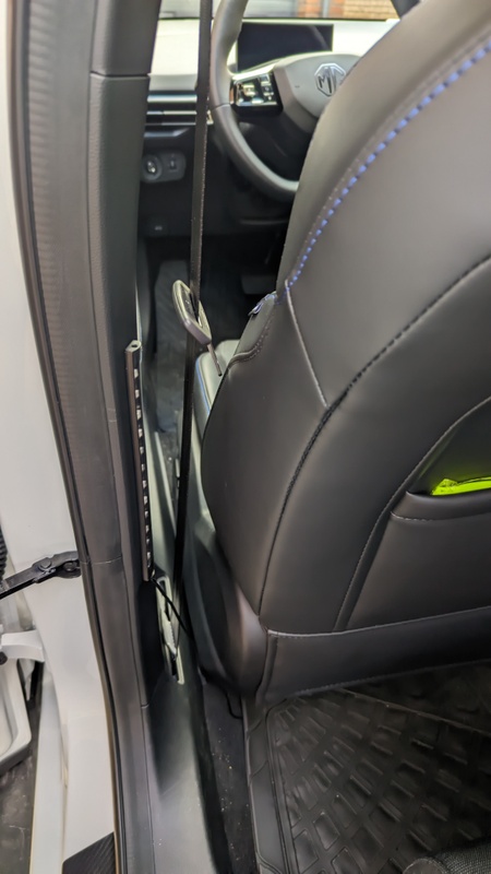

Afbeeldingslocatie: https://tweakers.net/i/tEh1J2LgHR3xjupiBnAftvLvAw4=/x800/filters:strip_icc():strip_exif()/f/image/DyaOvGzt3Fy4PtIZAhzt3KoH.jpg?f=fotoalbum_large
Afbeeldingslocatie: https://tweakers.net/i/JDHcX7nLYtmr2qRXCZlVIUAzuB4=/x800/filters:strip_icc():strip_exif()/f/image/kM5rfUkVcm2J9HPDpIWznzfh.jpg?f=fotoalbum_large
Afbeeldingslocatie: https://tweakers.net/i/KjSh0HH_8emghoeRRt8hh8_AkbY=/x800/filters:strip_icc():strip_exif()/f/image/PEOlVhXqSYE502yQIxLzMnXz.jpg?f=fotoalbum_large
De auto wat gepimpt, led lampjes voor type w5 hier zat halogeen in. Achter ledstrip twee aan de zijkant en twee aan de onderkant. Moet nog een usb splitter komen voor de kinderen. Instaplijsten alles van ali. Ben er blij mee.

Vaevictis_ schreef op vrijdag 14 april 2023 @ 17:38:
Schakelen die led lampjes achter mee met de deuren? (Zo ja, hoe heb je die aangesloten en kabels weggewerkt? )
Helaas niet, lampjes blijven aan en gaan pas aan als de bestuurder instapt. Misschien dat al het erg stoort nog wel iets hiervoor verzin. Lampjes kunnen uit met AB maar geen timer op.
Lampjes aan de zijkant op stoel geplakt zo kijk je er niet in. Het is beter dan niets, maar licht houdt nog niet over.
