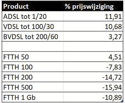

  • ehtweak
ehtweak
ICT opruimer
Ik ben benieuwd of per 1-1-2023 de abo tarieven voor FttH nu omlaag gaan?
https://www.linkedin.com/...utm_medium=member_desktop
https://www.kpn-wholesale...en-per-1-januari-2023.htm
Afbeeldingslocatie: https://tweakers.net/i/CjBtZBTwKUSU4cEWB7_BMuVyYDY=/full-fit-in/4000x4000/filters:no_upscale():fill(white):strip_exif()/f/image/lJDGvVrSPd3cHLlpbCUgv3oQ.png?f=user_large
   Mooie Plaatjes
  • Lord_Dain
  • Laatst online: 18-10 03:44
Ehmm, voor de eigen glas aansluitingen lijkt dit het geval te zijn als ik het goed lees, ODF wordt juist iets duurder.. Vraag is of ze de klant laten meeprofiteren?

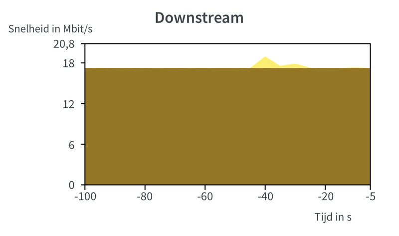

Bij mijn pa hangt wat, volgens mij, oud Tele2 of Telfort spul is. Met name de router is vrij ruk, het liefst zou ik daar zelf iets neer hangen of KPN om een nieuwere/betere vragen.
Zie sceenshots; de router is van het model H369A maar dat kan een ZTE Tele2 ZXHN H369A of KPN Experiabox V10 ZTE ZXHN H369A zijn? Geen idee, het spul hangt er in ieder geval al een jaar of 4 denk ik.
Is bijv een uitvoering: ASUS RT-AC86U Dual Band Wireless Router AC2900 mogelijk en kan deze NT wel blijven icm een andere router?
Afbeeldingslocatie: https://tweakers.net/i/aLJk3nsY0FLBgfxWjvVkrix0rNo=/x800/filters:strip_icc():strip_exif()/f/image/srxMAauBOOO0Wpu1SR7iTn5c.jpg?f=fotoalbum_large
Afbeeldingslocatie: https://tweakers.net/i/zX_tbJ1WQ0G2hEMtumHevBMyCDs=/800x/filters:strip_icc():strip_exif()/f/image/nRr80DvZW0selEaZKvHGbs7n.jpg?f=fotoalbum_large
[ Voor 7% gewijzigd door TommyGun op 11-11-2022 23:04 ]

TommyGun schreef op vrijdag 11 november 2022 @ 22:59:
De Experiabox V10 is op zich een prima router. Kun je verduidelijken wat je er nu niet aan bevalt?
In de openingspost staat een stuk over een eigen router inzetten. Volgens mij voldoet de genoemde Asus aan de vereisten, maar zul je behoorlijk wat moeten configureren om hem werkend te maken. Een Fritzbox heeft standaard provider profielen (o.a. voor KPN) aan boord dus is veel sneller operationeel.
Maar ik betwijfel of het vervangen van de Experiabox in dit geval een goed idee is...

Als het van Telfort was en een Experiabox is staat het Vnummer er gewoon ergens op aan de buitenzijde
Als het de V10 is: dat is 1 van de beste routers die KPN had. Beter dan de V10a en soms ook beter dan de Box 12 van nu.
Die V10 is absoluut niet ruk. Dus dan zou inderdaad de vraag zijn: ligt het daar wel aan...?
De NT is prima en kan aan elke router gekoppeld worden mits die router ingesteld kan worden qua Vlans op de WAN kant.
De V10:
Afbeeldingslocatie: https://tweakers.net/i/j774J0_IgkhjmcroYT-vsqRWiRY=/full-fit-in/4000x4000/filters:no_upscale():strip_exif()/f/image/uF9RBfSvLOGmgDLYKiXeyIg1.png?f=user_large

Inmiddels staat kanaal 690 (NPO 1 UHD) open. Resolutie kan ik nu even niet controleren (zou 1080P moeten zijn) maar HLG is in ieder geval aanwezig wat niet het geval is bij de niet UHD zenders.
Qua helderheid vind ik de zender nog wat “flets” vergeleken met NPO 1 op 661.
Bitrate zit rond de 16Mbit:
Afbeeldingslocatie: https://tweakers.net/i/4NCbgvDFISjhurxekcYayNeGd08=/800x/filters:strip_icc():strip_exif()/f/image/vd5ulOTIZB1nxMnEJ1YBhEIz.jpg?f=fotoalbum_large
