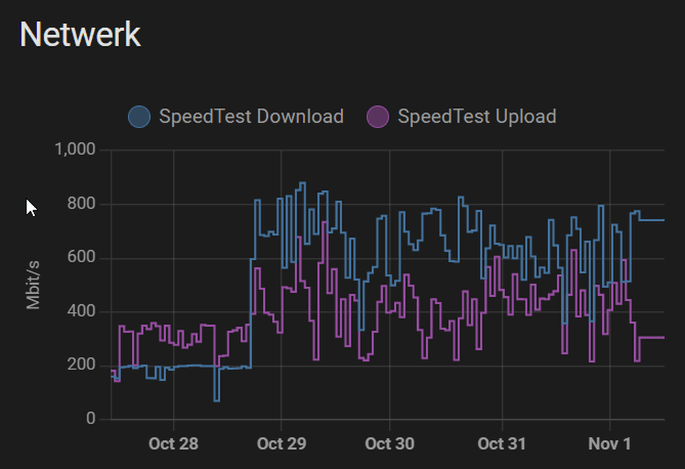

Ik heb onlangs een upgrade genomen naar een Hussel Internet 1 Gbit/s bij KPN. Hiervoor had ik een Hussel Internet 200Mbit/s abbo. Om mijn internet snelheid een beetje te monitoren heb ik al een tijdje een speedtest integratie draaien op een Rpi met Home Assistant. Deze Rpi prikt gelijk in de Fritzbox router en gaf voor de upgrade een redelijk consistente 200 Mbit/s, iets wat bij de abbo hoorde. Gek genoeg was de upload zelfs hoger dan 200Mbit/s.
Na de upgrade echter lijkt m'n download niet echt veel hoger te komen dan 800 en fluctueert het als een gek. De upload blijft ook ver achter en schommelen rond de 500/600mbit/s

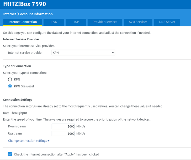

Kijk in mijn Fritzbox 7950 dan lijkt het dat deze wel de instelling heeft overgenomen

@Spam kan de raspberry pi het verkeer aan? heb je ook andere servers geprobeerd?

  • stormfly
Spam schreef op dinsdag 1 november 2022 @ 12:15:
[Afbeelding].
Mijn vraag aan jullie: is dit normaal (m.a.w moet ik mijn verwachting bijstellen) of moet ik hier KPN voor bellen? Of kan deze Fritzbox dit gewoon niet aan?
Hoogstwaarschijnlijk kan de Pi deze snelheid niet aan. Je kunt parallel eens wat handmatige testen uitvoeren vanaf een snelle laptop, wel opletten dat je niet exact hetzelfde tijdstip kiest.
Dit is mijn Pi4 die het redelijk druk heeft met diverse taken, wired tested:
@pi:~$ speedtest-cli
Retrieving speedtest.net configuration...
Testing from KPN (86.80.171.118)...
Retrieving speedtest.net server list...
Selecting best server based on ping...
Hosted by Jonaz B.V. (Amersfoort) [46.26 km]: 6.346 ms
Testing download speed................................................................................
Download: 590.68 Mbit/s
Testing upload speed......................................................................................................
Upload: 583.27 Mbit/s
pi@flightrecorder:~$
Doe ik datzelfde op een ubuntu server op een intel nuc (low power) dan vliegt het al omhoog.
Hosted by Jonaz B.V. (Amersfoort) [46.26 km]: 5.007 ms
Download: 816.73 Mbit/s
Upload: 763.43 Mbit/s
[ Voor 11% gewijzigd door stormfly op 01-11-2022 12:35 ]

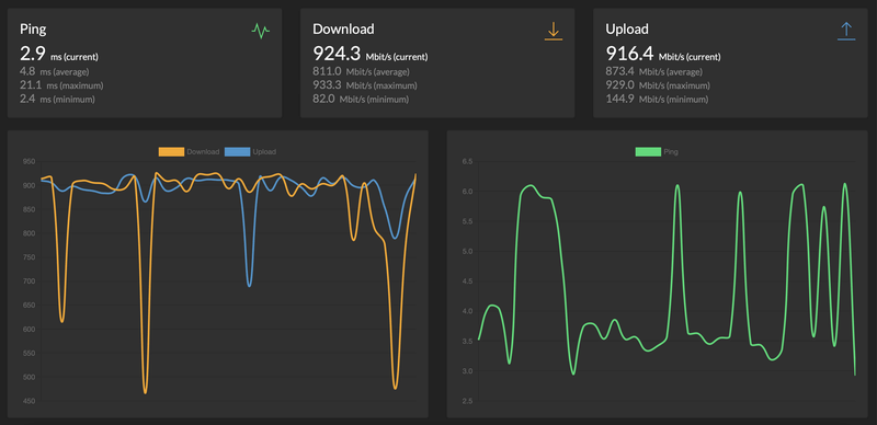

  • Spam
  • Registratie: Augustus 1999
  • Laatst online: 11-08 17:54
hmm goed punt. Heb even dezelfde test op mijn M1 Mac Mini uitgevoerd en zie daar betere resultaten, maar nog steeds vrij ver van die 1000Mbit? https://www.speedtest.net/result/13880351726
De upload blijft echter nog best wel achter :?
Als dit gewoon te verwachten is ga ik ook akkoord hoor
[ Voor 10% gewijzigd door Spam op 01-11-2022 12:55 ]
[Afbeelding].
Controleer of QoS aanstaat als default. Zo ja, dit even wijzigen naar bv 2048 up en down.

Spam schreef op dinsdag 1 november 2022 @ 12:54:
Is dit bedraad, ik vermoed van wel?
930/940 is de max, soms helpt het om te zoeken naar een andere speedtest server die minder druk is.
Hieronder zie je de resultaten van speedtest tracker, sommige servers hebben gewoon een dipje zo nu en dan (oranje blauw). Het glas is hier recent aangelegd en bij relatief weinig huizen naar binnen gebracht, de congestie die ik meet komt vermoedelijk niet uit mijn wijk segment.
Afbeeldingslocatie: https://tweakers.net/i/BgE0ZmKQk0eUAgdLaYX4Q7TbJ_A=/800x/filters:strip_exif()/f/image/r5z9BedDRtjA2H0gadoUg29J.png?f=fotoalbum_large
[ Voor 39% gewijzigd door stormfly op 01-11-2022 14:56 ]

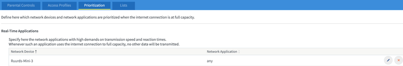

Yup die Mac Mini is bedraad, via een CAT5E kabel. Ik denk dat het wel ok is zo. Tenminste voor down. Voor up vind ik het nog steeds aan de lage kant. https://www.speedtest.net/result/13881428454
Xtr3me4me schreef op dinsdag 1 november 2022 @ 13:26:
Done, even de Mac Mini toegevoegd aan de Real-Time Applications QoS instellingen in de Fritzbox. Ik zie daarna een marginale verbetering in de up van 730->780 maar dat kan ook een moment opname zijn geweest Afbeeldingslocatie: https://tweakers.net/i/gas0m93MyukrXzEmjkD9_arknQA=/800x/filters:strip_exif()/f/image/zsM8v9AINHlwAJR9DetsTSoz.png?f=fotoalbum_large

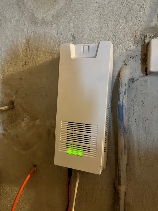

Gisteren zou mijn overstap naar KPN gestart worden.
Netjes apparatuur ontvangen en aangesloten. Helaas geeft de genexis een alarm (rood licht) en brand er niets bij connectie..
Gesproken met KPN support, moet een monteur komen... Tot die tijd waarschijnlijk geen internet via kpn.
Betekent het alarm lampje dat er iets mis is met het signaal of kan alarm van alles zijn?
Wat ik begreep bij het naar binnen brengen van de glasvezel en het aansluiten daarvan dat er signaal gemeten is tussen de monteur hier ter plekke en iemand op afstand
Iemand die weet hoe dit zit?
Bla Bla Bla
  • t mac
  • Laatst online: 01:12
De grootste kans is dat de patch nog niet is gezet/verkeerd zit.
[ Voor 17% gewijzigd door t mac op 02-11-2022 14:53 ]

The-Eagle_2007 schreef op woensdag 2 november 2022 @ 14:18:
bij het binnen brengen wordt de vezel gemeten klopt. Al heb ik aantal keer meegemaakt de vezel gemeten is en daarna toch niet werkt.
maar Alarm lampje betekend dat die geen signaal ontvangt, patch niet geplaatst is als nog gebied is met patch. kan kruizing zijn, kan zijn connector niet goed aangedrukt zit en kan zelf breuk zijn. dat is niet te zeggen op afstand

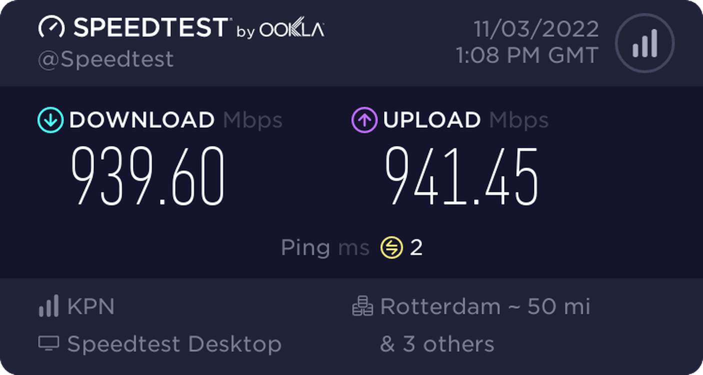

Even een korte vraag. Ik heb deze week mijn kpn glasvezel direct verbonden met mijn udm se. Dus ftu -> patch cover -> sfp module. Alles werkt uitstekend maar ik vroeg mij af of iemand weet of deze rx/tx waardes binnen spec zijn. Ik kom hier niet helemaal uit.
Afbeeldingslocatie: https://tweakers.net/i/vFfvcCrYxwJkZMxkfFLIBvyzm3Y=/full-fit-in/4920x3264/filters:max_bytes(3145728):no_upscale():strip_icc():fill(white):strip_exif()/f/image/7tGgHZ5KmNWt0aBUqjO6AlbS.jpg?f=user_large
Speedtest in ieder geval prima:
Afbeeldingslocatie: https://tweakers.net/i/ZvwMOXU2hKiPB05ThfNIA_E1Ahw=/full-fit-in/4000x4000/filters:no_upscale():fill(white):strip_exif()/f/image/xKIAM3fl65BA4qkl3FPN1UVt.png?f=user_large

Verwijderd schreef op donderdag 3 november 2022 @ 14:02:
Yep... Hier vrijwel identiek, maar dan via een Fritz!Box:

Installatiepakket is binnen en het ik heb de NTU over het glasvezelkastje weten te schuiven. Hoe is me nog een raadsel - hoewel ik denk relatief handig te zijn - maar goed hij zit er op. Dat blauwe klepje was dicht en bleef dicht, hoe hard, zacht, gevoelig of gefrustreerd ik ook schoof. Op een moment was het blauwe klepje 'open' toen ik het NTU er af schoof en dat heb ik maar zo gelaten. Toen ging ie wel met wat pielen. Niet gek ook want je kunt nu eenmaal niet een aansluiting dwars door een stuk plastig heen rammen.
Nu brandt alleen het 'power' lampje, 'glas' brandt (nog) niet. Is normaal, gaat dat glas lampje pas branden ip de aansluitdag (vrijdag, 11/11) of hoort dat al te branden en moet ik KPN alvast bellen om vrijdag verzekerd te zijn van een werkende verbinding??
[ Voor 27% gewijzigd door garp op 07-11-2022 09:36 . Reden: probleempunt blauw klepje toegevoegd ]
  • Dj-sannieboy
Dj-sannieboy
Nee.... beter!
garp schreef op maandag 7 november 2022 @ 09:14:
Het is zoals je zegt, een kwestie van (van onder naar boven) er op schuiven. Hoef je niet handig voor te zijn. (Wel even opletten dat je het beschermkapje van de (groene) connector verwijderd. (zie ook https://www.heldenvan.nu/tk01-p2110/)
Het glas lampje gaat pas branden zodra er “licht op de lijn zit”, m.a.w. als de patch in de PoP geregeld is. Zal waarschijnlijk in de komende dagen (of op de dag van aansluiting zelf) gaan gebeuren.

  • Caelorum
  • Laatst online: 00:43
Ik moest wel 1 plastic kapje aan de onderkant zelf verschuiven, omdat anders die er inderdaad niet op ging. Mogelijk hier ook het geval?
  • Barre73
  • Laatst online: 19-08 15:22
Nee, je kunt een aansluiting niet door een stuk plastic heen rammen. Maar de ribben en sleuven in zowel die FTU als in de NTU zijn zo gemaakt dat het blauwe kapje opengedrukt wordt tijdens de eerste helft van het opschuiven zodat tijdens de tweede helft de connector van de NTU in de connector van de FTU schuift. Ik heb het zelf vele keren geprobeerd terwijl ik beide onderdelen los in mijn hand had en het werkte elke keer weer.
  • garp
  • Laatst online: 14-05 19:15
Barre73 schreef op maandag 7 november 2022 @ 11:11:
Los in de hand zal het vast lukken, maar dat glasvezel aansluitpunt is vastgeschroefd op een sub-optimale plek om het maar voorzichtig uit te drukken. Theorie en praktijk komen niet altijd 100% overeen. Maar goed, volgens mij is het gelukt.
