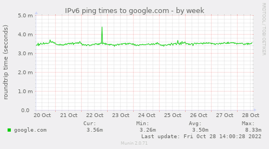

Als je ping naar het internet 350ms is, hoe hoog is hij dan naar je router? En bedraad hetzelfde gedrag?
Om een indruk te geven wat de piektijden zijn van internet is deze grafiek een mooi referentiekader. In de avond is de load op alle apparatuur het zwaarst en komen bottlenecks in zicht.

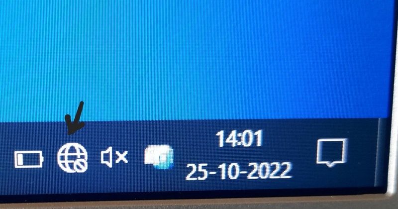

Ik krijg geen ip want mn laptop geeft hetzelfde symbool als ik de utp kabel uit mn computer haal.
Afbeeldingslocatie: https://tweakers.net/i/68gYbQC00X1OrvLyBnvpI2ZzMA0=/800x/filters:strip_icc():strip_exif()/f/image/ba6vNW5qAzfcghdh5dIU19C9.jpg?f=fotoalbum_large
Ik ben met draad dan niet meer verbinden met internet dus pingen naar buiten is niet mogelijk en netwerk benaderen met draad ook niet
Google dns werkte ook niet
De isp met wifi doet t wel gewoon zoals eerder aangegeven.

Marcel2552 schreef op dinsdag 25 oktober 2022 @ 14:03:
Dat wil niet zeggen dat je geen ip hebt, maar dat je geen internet hebt.

Maar je hebt dus wel internet (via Wifi)?
169.254. range wordt door windows gebruikt als self-assigned dhcp ip address range als er geen antwoord komt van een DHCP server binnen laag 2 van het netwerk.
[ Voor 9% gewijzigd door Lord_Dain op 25-10-2022 15:24 ]

ik zie bij je ip 169.254 staan dat betekent dat je device een eigen ip georganiseerd heeft. Dus of geen DHCP ( niet waarschijnlijk want je Wifi is ook van DHCP afhankelijk). Ik zou het op poort, kabel of switch houden. kabeltje rechtstreeks op de experia box zou uitsluitsel moeten geven. Mijn stem gaat naar rukke kabel.

Lord_Dain schreef op dinsdag 25 oktober 2022 @ 15:22:
Wifi wel ethernet 0 verbinding voor een minuut of 10 dan hersteld het zich weer.

goddegoddeot schreef op dinsdag 25 oktober 2022 @ 15:24:
Heb bij de laatste uitval een nieuwe utp kabel gepakt hem rechtstreeks op de lan poorten van de EB geprikt en 0 signaal op alle lan poorten. Wifi doet het wel. Dit is al box 2 mwt exact hetzelfde probleem...

Marcel2552 schreef op dinsdag 25 oktober 2022 @ 15:38:
Kan je via wifi inloggen op de EB en kijken of de ethernet porten a) wel actief zijn en b) niet in een eco mode oid staan? Kan je in de EB op de ethernet porten zien of er dataverkeer over de porten gaat (in en out?).

Lord_Dain schreef op dinsdag 25 oktober 2022 @ 18:37:
Kan het nu niet testen want random, maar aangezien er signaal naar mn switch gaat lijkt me van wel. Ook is de eco lamp uit

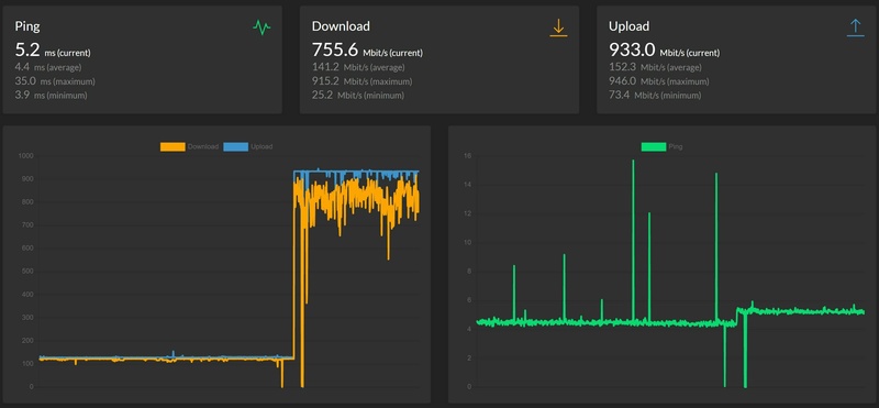

Sinds begin van de week ben ik over van internet only 100/100 van Youfone naar 1GB met TV van KPN.
Volgens mij ging bij mij ergens eind vorig jaar van Youfone de verbinding over van het White label (oud Telfort) netwerk naar exact hetzelfde netwerk als KPN (Green label?).
Voor het meten van mijn verbinding gebruik ik o.a. een tool op mijn NAS die iedere 10min de download/upload en ping meet. Bij deze wil ik even mijn resultaten delen.
Ik had afgelopen jaar dus een 100/100 Mbps internet only abonnement. Bij de white label lagen de snelheden nog iets lager en was de ping iets hoger..
Onderstaand een 24h gemiddelde van de 10min metingen, de resultaten waren erg stabiel en over een langere periode daarom ook gelijk!
Afbeeldingslocatie: https://tweakers.net/i/QS957Uy08j9coL_E70bmBM_-9IM=/full-fit-in/4920x3264/filters:max_bytes(3145728):no_upscale():strip_icc():fill(white):strip_exif()/f/image/9L9iT5RyOjuwNQJ2aeHqSRtn.jpg?f=user_large

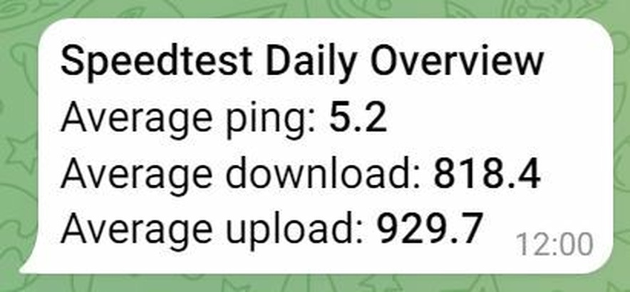

Sinds begin deze week dus over naar een 1GB verbinding met ook TV. Heb gebruik gemaakt van de actie van 12mnd voor €35pm _/-\o_
Afbeeldingslocatie: https://tweakers.net/i/j7VORCQZvTRt1zJQ0oudtNwrk1w=/full-fit-in/4920x3264/filters:max_bytes(3145728):no_upscale():strip_icc():fill(white):strip_exif()/f/image/WMuC9TNCnj4fQN3ibJCGZJCr.jpg?f=user_large
Hier zie je dat de gemiddelde Ping met 1ms omhoog is gegaan, laatst werd volgens mij hier de opmerking geplaatst dat internet met TV via een ander netwerk gaat. Klopt dat en kan dit daarvan de oorzaak zijn? Zoals meerderen ook hebben, blijft de download wat achter, maar voor mij helemaal prima.
Afbeeldingslocatie: https://tweakers.net/i/fjX1Q9swqJyfgTMNKCWs7-V2AvA=/800x/filters:strip_icc():strip_exif()/f/image/FgYfcHoefHgyhmZNasB1QjlA.jpg?f=fotoalbum_large
Duidelijk de overgang te zien in bovenstaande grafieken. De download fluctueert nu een stuk meer en de Ping is duidelijk iets omhoog gegaan. De pieken naar beneden waren reboots van m'n router.

waarheen is die ping? kan natuurlijk ook zijn dat de peering van KPN naar dat netwerk trager is of meer hops heeft. Zegt niet per se dat je verbinding nu een hogere latency heeft.
Zie hier de ping naar bv Google, zit gemiddeld rond de 3.5ms, dat lijkt me prima.
Afbeeldingslocatie: https://tweakers.net/i/jiViwGY_zh148MhcfL8vYglPP7w=/full-fit-in/4000x4000/filters:no_upscale():fill(white):strip_exif()/f/image/AA5WhgrrZiaW07apRgazo2PU.png?f=user_large

  • Laatst online: 19-10 12:42
borft schreef op vrijdag 28 oktober 2022 @ 14:03:
Het is een server van speedtest.net. Heb smokeping ook wel draaien. Daar is de ping naar google.com ook iets gestegen.
Het ging me meer om dat ik technisch eigenlijk gewoon van KPN naar KPN ben gegaan. Heb de experiabox een paar minuten er aan gehangen voor activatie en daarna m'n Fritzbox weer aangesloten zonder iets aan te passen. Blijkbaar zit er dus inderdaad een verschil in het netwerk tussen een internet only abonnement en een internet met TV abonnement.
