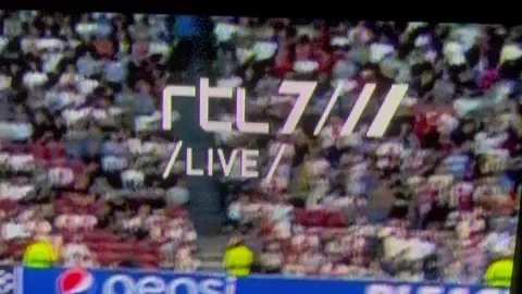

Ik ben recent overgegaan van Ziggo naar KPN glasvezel. Ik kijk zelden TV, nu voor het eerst weer eens voetbal. Maar de kwaliteit is echt bedroevend. Er zijn veel compressie artefacts zichtbaar, vooral rond grote contrastovergangen (bijv. spelers op het veld, logo bovenin); zeer veel motion artefacts rond beweging (beetje het effect van motion interpolation op je TV), het gras is één grote groene smeerboel, er zit veel motion blur in rond de bal... Misschien een enorme n00b-vraag, maar is dit normaal? Ik kijk via de settopbox (VIP 5202), maar de kwaliteit is in sommige opzichten minder dan wat ik via de browser krijg via tv.kpn.com (dan heb ik in ieder geval niet die extreme hoeveelheid artefacts).
Ik kijk op een plasma TV met zaken zoals motion interpolation uit, juist vanwege de beeldkwaliteit, dus het ligt zeker niet aan mijn TV. Het lijkt wel alsof de settopbox beeldbewerking uitvoert (contrastverhoging, motion interpolation etc).
Als ik in mijn router kijk, gebruikt de settopbox iets van ~ 5 à 10Mbit aan bandbreedte. Dat is niet veel maar zou toch wel iets betere kwaliteit moeten opleveren dan dit.

Ik vind het dus echt bedroevend slecht. Ik zette de TV aan en zag het meteen :/ Ook niet een kwestie van side-by-side vergelijken: ik heb maanden zonder TV gezeten, maar het is echt geen vergelijk.

Dank voor de tip! Even gedaan. Dat lijkt het inderdaad iets beter te maken, maar nog steeds sub-optimaal.
Ik heb even gefilmd en naar GIF geconverteerd, het is dan wat minder duidelijk omdat het geblurd wordt maar je ziet nog steeds dat het logo van RTL 7 hier door het beeld 'danst', omhoog en omlaag (kijk naar de 'liggers' in de t, de L of de 7), en dat er artefacts zitten (met name rond de forward slash onderin):
Afbeeldingslocatie: https://i.giphy.com/media/UCtFASTPNlB22xWGxV/giphy.webp
Dit (die artefacten) is dus bij alle contrastrijke/bewegende elementen zichtbaar (maar daar uiteraard veel moeilijker te filmen), en maakt het heel vermoeiend kijken. Dit zie ik dus niet via Ziggo Go of tv.kpn.com
Verder zijn ook de kleuren duidelijk anders dan wat ik via Ziggo GO of tv.kpn.com zie als ik die op m'n laptop aanzet en via HDMI afspeel (via receiver, op dezelfde HDMI IN op de TV). Feller, meer verzadigd, een beetje als een TV in showroom modus. Dat kan toch ook niet de bedoeling zijn. Receiver voert geen beeldbewerking uit op de HDMI ingangen, ook nog gecheckt.

zet beeldschermresulatie op max 1080 inplaats van 4k stb
kpn en ziggo gebruiken beide een ander kleur profiel kpn is vaak wat roder tegen over ziggo

Kijk je op de glaszenders (661 en verder)?
  • Cocytus
8)7 Heel stom, maar dat deed ik dus niet (leuk dat dit overigens niet bij het zenderoverzicht van KPN zelf duidelijk wordt gemaakt). De 'glasvezel' stream is duidelijk van hogere kwaliteit, en heeft ook een hogere bitrate als ik dat in m'n router bekijk.
Hoewel er veel minder compressie artefacten zijn, blijf ik de kwaliteit niet geweldig vinden, en een paar vreemde issues houden, die ik niet zie bij streams via de browser (of het nou KPN of Ziggo is). Voorbeeld: de witte balk waar de speeltijd in wordt aangegeven, is bij panning-shots (continu dus, bij voetbal) niet uniform wit. Er lijkt een soort frame interpolation / voorspelling in de codec te zitten, die berekent dat een bepaalde pixel die bijv. een toeschouwer voorstelt en meeschuift bij een volgend frame op de plaats van de tijdbalk zou moeten komen - terwijl daar dus een overlay zit die altijd wit moet zijn. Dit is wel verminderd tov de 'gewone' HD stream maar zeker niet verdwenen, en zit (volgens mij) niet in de browser-streams. En bij Ziggo op coax had ik dit vrij zeker niet.
Ik zal morgen als er weer live voetbal is nog eens vergelijken, helaas kan ik er geen ouderwetse kabel naast zetten.
