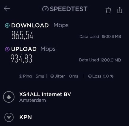

Lodo schreef op vrijdag 3 juni 2022 @ 14:52:
Overigens haal ik op mijn windows machine met de kabel rond de 900 mbps, vind ik eerlijk gezegd wel tegenvallen.
Ligt inderdaad zoals velen zeggen aan de verliezen op de gigabit connectie. Zelfs heb de ONT rechtstreeks op een 10gbit verbinding in een pfsense router.
De downstream is dan al een stuk beter. De upload is dusdanig hoog dat ik het niet geloof. Zijn er meer mensen die de ONT rechtstreeks op een 10gbit interface hebben aangesloten en dit soort resultaten halen?
Ik vermoed dat speedtest-cli gewoon gewoon te weinig upload voor een realistisch resultaat. Hoewel iedere test die ik draai nooit lager is dan 1,5gbit up.
http://www.speedtest.net/result/13242816373

tormentor1985 schreef op zondag 5 juni 2022 @ 17:39:
Ligt inderdaad zoals velen zeggen aan de verliezen op de gigabit connectie. Zelfs heb de NTU rechtstreeks op een 10gbit verbinding in een pfsense router.
Je moet het niet zien als verlies. Elk pakketje op de lijn heeft eerst een header (bron, bestemming, protocol, etc) en daarna de 'inhoud'. Wat een speedtest meet, is puur die inhoud. Als er dus gezegd wordt dat ~940 Mbps het theoretische maximum van een Gigabit-verbinding is, is dat wederom alleen de inhoud. De overige capaciteit van de lijn gaat op aan headers. Verlies impliceert dat er data verloren gaat oid.
Dit is naar alle waarschijnlijkheid een geval van hevige bufferbloat. Dat kun je hier en hier testen. Ik zou in pfSense eens gaan spelen met CoDeL :)

Tom Paris schreef op zondag 5 juni 2022 @ 19:57:
Als je keurig meet tot de transfer is afgelopen zou je door buffers geen hogere snelheid kunnen meten. Maar CoDel/SQM is sowieso een goede tip voor een betere ervaring.
Als speedtest-cli 1.5gbit meet op een pad waar een 1gbit link in zit dan meet speedtest-cli in ieder geval niet goed :+
Overhead is inderdaad een betere benaming.
De eerste link geeft een A+ rating, de tweede een B. Desalniettemin vandaag wat meer testjes gedaan. Mijn workstation is inmiddels op 2,5 gbit aangesloten en dan haal ik structureel een upload snelheid van meer dan 1000 mbit maar nooit meer dan 1033 : :) Ik vermoed dus toch eerder dat de speedtest-cli resultaten niet echt representatief zijn. De test is ook in 2 seconden al voltooid terwijl die in mijn browser wel wat langer duren.
Al met al ziet het resultaat er wel heel gaaf uit natuurlijk :*) Maar realistisch is het niet :X

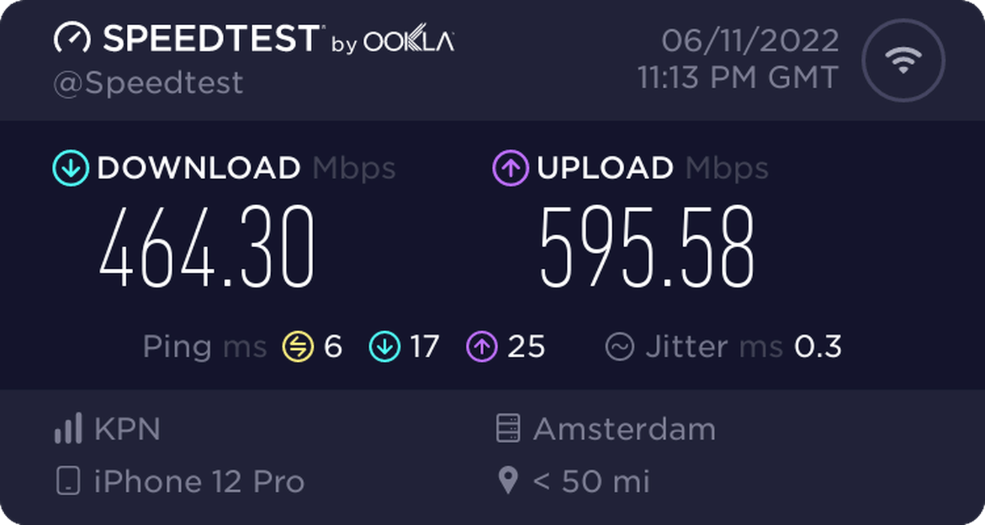

Zojuist is mijn 1000 Mbit verbinding bij KPN (XS4all) ingegaan. Opzich over LAN weinig te klagen. De beoogde 1000 Mbit is in de praktijk 920 Mbit of hoger. Alleen verbaas ik mij over de WiFi. Ik haal gemiddeld tussen de 450 en 550 Mbit, terwijl de modem (de Fritzbox 7590), in theorie adverteert met 1500+. Zou ik op de WiFi een hogere snelheid moeten halen of is dit, voor WiFi begrippen, gewoon goed?
LAN
Afbeeldingslocatie: https://i.postimg.cc/XYmPGwJW/20220611-103948.jpg
WiFi
Afbeeldingslocatie: https://i.postimg.cc/YSQdvZZN/Screenshot-20220611-112116-Speedtest.jpg
Zie ook elders in dit topic. Dit is geheel logisch / normaal voor een 1000Mbit verbinding i.v.m. overhead / technische beperking van 1Gb aansluiting. Bij een ADSL of COAX kabelverbinding met een lagere snelheid is dit geen issue omdat er nog voldoende ruimte is voor overhead en vaak regelen ze de verbinding wat hoger af.
Alleen verbaas ik mij over de WiFi. Ik haal gemiddeld tussen de 450 en 550 Mbit, terwijl de modem (de Fritzbox 7590), in theorie adverteert met een 1500+. Zou ik op de WiFi een hogere snelheid moeten halen of is dit, voor WiFi begrippen, gewoon goed?
Hier spelen verschillende factoren een rol. Het maximum van je wifi kaart in je pc/laptop + drivers, signaalsterkte/storing en de instellingen op je Fritzbox. Zonder deze info kunnen we hier weinig nuttigs over zeggen. 450-550mbit lijkt mij overigens meer dan voldoende voor een draadloze verbinding voor je tablet, telefoon etc. Als je lage latency + hoge snelheid zoekt zou ik gewoon een bekabelde verbinding gebruiken.
Mocht je een hogere wifi snelheid willen halen, kijk eerst even naar je specs van je ontvangende kant (pc) en zorg dat je eerst direct naast de FritzBox test om storing/signaalsterkte issues uit te sluiten.
Ik ken de Fritzbox overigens niet, maar je zult mogelijk ook de juiste instellingen (kanaalbreedte) moeten instellen.
Wat mij tevens ook nog eens opvalt, is dat bij het gebruiken van de Fritzbox repeater 1750e, de WiFi verbinding direct inkakt. Waar ik dus zonder gebruik de bovenstaande snelheden haal, is dat met een repeater gemiddeld tussen de 220 en 280 Mbit. Dus voor nu gebruik ik dat ding ook niet meer.
Klopt - je verliest veel brandbreedte met een repeater of het mesh principe als je geen backhaul over ethernet gebruikt. Ik zou daarom dus eerder een extra accesspoint aanschaffen en deze bedraad aansluiten.

BramViking schreef op zaterdag 11 juni 2022 @ 11:35:
Zojuist is mijn 1000 Mbit verbinding bij KPN (XS4all) ingegaan. Opzich over LAN weinig te klagen. De beoogde 1000 Mbit is in de praktijk 920 Mbit of hoger. Alleen verbaas ik mij over de WiFi. Ik haal gemiddeld tussen de 450 en 550 Mbit, terwijl de modem (de Fritzbox 7590), in theorie adverteert met een 1500+. Zou ik op de WiFi een hogere snelheid moeten halen of is dit, voor WiFi begrippen, gewoon goed?
Die 1500+ moet je negeren, dat zijn de maximumsnelheden van alle banden bij elkaar opgeteld. Dat is helaas een dingetje met alle modems/routers. :|
Jouw Fritzbox heeft Wifi 5 (802.11n en 802.11ac) aan boord. Met 802.11ac op 5ghz zou je wel wat hoger moeten kunnen halen maar e.e.a. hangt natuurlijk af van de afstand tot je Fritzbox en eventuele obstakels zoals muren, plafonds en deuren tussen jou en het modem.
Wat betreft de ca. 930-940 mbit snelheid: dat klopt. Bij lagere abonnementen op glasvezel krijg je technisch gezien meer geleverd dan je abonnement en daardoor valt de overhead die er is niet op -- effectief heb je zelfs meestal een hogere snelheid (bij de 100mbit verbinding kom je in de praktijk meestal rond de 120mbit uit). Maar op dit moment is er bij een gigabit verbinding geen mogelijkheid om je wat meer snelheid te leveren, waardoor die overhead dus opeens wel op gaat vallen.
LAN
WiFi
Je moet even kijken of je 5Ghz band wel op 160Mhz staat. Deze staat in het begin op 80Mhz maar na een tijdje springt die over als je apparatuur het ondersteund. (in een oudere firmware kon je dit handmatig selecteren, maar vraag me af waarom ze het naar automatisch hebben gezet.) Ik heb de 7590 hier een tijdje gehad en had draadloos zo rond de 850Mbit.

Wildfire schreef op zaterdag 11 juni 2022 @ 12:14:
Ik woon in een appartement, dus de afstanden dat mijn WiFi verbinding dient af leggen, valt relatief gezien mee. Als ik naast de meterkast sta, dan haal ik 600 Mbit, in de twee slaapkamers 490-550 en in de woonkamer/keuken ook ongeveer hetzelfde. Dus aan de afstand ligt het niet.. Wat zou het op de WiFi, volgens jou, dan moeten kunnen halen? Aangezien 9 van de 10 speedtest resultaten, welke hier getoond worden, over LAN verbindingen gaan. Er is dus weinig vergelijkingsmateriaal.

Glassertje schreef op zaterdag 11 juni 2022 @ 12:37:
Ga ik meteen even bekijken. Als je het over de kanalen hebt, zie ik alleen dat het tot 128 gaat?

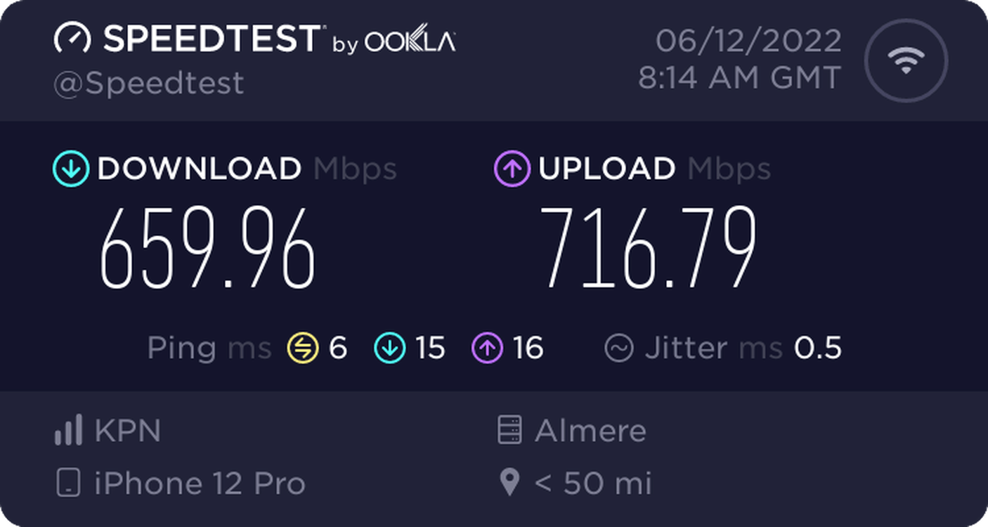

BramViking schreef op zaterdag 11 juni 2022 @ 12:48:
In dit geval is er geen hindernis, als je letterlijk naast de modem staat, om de test te kunnen doen ;). Maar ik begrijp je punt. Ik had er alleen wat meer van verwacht. Tegenwoordig doe ik bijna alles op de WiFi (behalve het gamen, streamen en tv kijken) . Maar mijn tablet, laptop en smartphone gebruik ik overdag het meest.
Ik heb een Fritzbox 5530 en 2 Fritz repeaters 1200AX (met ethernet backhaul) en dit is het resultaat van een speedtest op de kamer naast de kamer waar een repeater zit:
Afbeeldingslocatie: https://tweakers.net/i/nE6Ra-jzl3vRjar-O2yPLQgWFcQ=/full-fit-in/4000x4000/filters:no_upscale():fill(white):strip_exif()/f/image/sOaLXV2bmVruVeXfDCguNx11.png?f=user_large
En dit is vlakbij de repeater:
Afbeeldingslocatie: https://tweakers.net/i/sUsSizPhhH9KW7iHdaJAnxgtMvY=/full-fit-in/4000x4000/filters:no_upscale():fill(white):strip_exif()/f/image/3Uk4JZHwb9vQwBgt6weHnpyv.png?f=user_large
Via de laptop haal ik duidelijk hogere snelheden:
Afbeeldingslocatie: https://tweakers.net/i/G4wN7vGjRf9m-0nL_VYcd6CsCKE=/full-fit-in/4920x3264/filters:max_bytes(3145728):no_upscale():strip_icc():fill(white):strip_exif()/f/image/5isTanhROleZHN6x7yO70tPb.jpg?f=user_large
