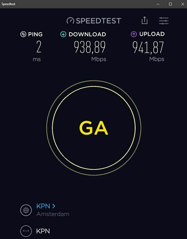

Hoe kan het btw dat als ik Speedtest doe dat mijn upload steady 945 mbit is en mijn upload “slechts 750 a 800”.
  • Xtr3me4me
  • Laatst online: 27-08-2024
Xtr3me4me
Saiyajin Godlike Tweaker
Btw, voor diegene die gebruik maken van een tp-link router die rechtstreeks op de experia box aangesloten zit.
Controleer je QoS, dit staat standaard aan op de tp-link router. Of verwijder deze of pas het aan naar beide 1024(voor up en down).
Hier zat het probleem bij mij, betreffende het niet behalen van mijn 1gbit verbinding. Uiteindelijk zelf opgelost door de QoS aan te passen.
Ik heb het aangepast naar 2048 omdat mijn router een 2,5Gbit wan poort heeft.
Afbeeldingslocatie: https://tweakers.net/i/bLy63xfEYNgOegZS6qthKU3fkoA=/800x/filters:strip_icc():strip_exif()/f/image/lEMoKM3vr5SWpcWXKE9lLQMM.jpg?f=fotoalbum_large
Afbeeldingslocatie: https://tweakers.net/i/xwFmuupEUHM7HMGwly9fqeEOTgE=/x800/filters:strip_icc():strip_exif()/f/image/d5CsZperP9noGfWypUsWJzbG.jpg?f=fotoalbum_large
[ Voor 52% gewijzigd door Xtr3me4me op 01-01-2022 21:18 ]

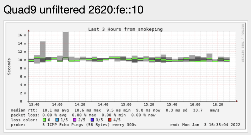

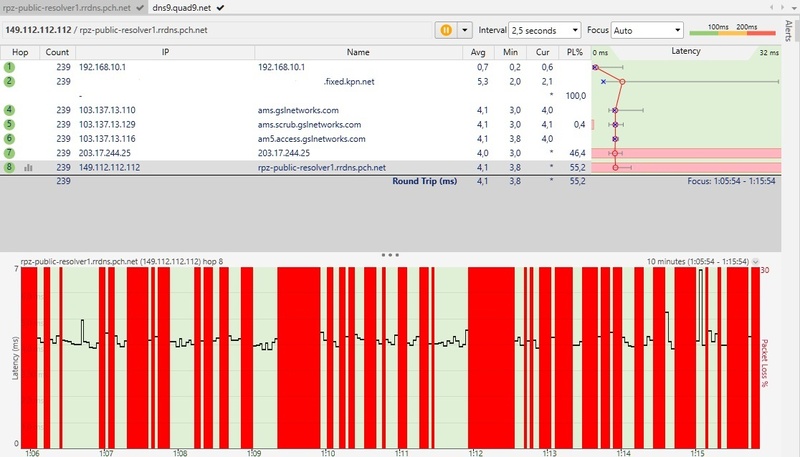

Ben recent overgestapt op KPN glasvezel. Loopt prima, maar viel mij vandaag in mijn Smokeping statistieken op dat de Quad9 secondary DNS (149.112.112.112) erg klappert en veel packet loss heeft.
Afbeeldingslocatie: https://i.imgur.com/fbsGInl.png
Overgang van Ziggo naar KPN bij de rode pijl
Afbeeldingslocatie: https://i.imgur.com/LoZz1KE.png
Beeld laatste 10 dagen. Lijn lijkt enorm te klapperen richting Quad9
Afbeeldingslocatie: https://i.imgur.com/h6t1LyI.png
Met pingplotter op een WindowsPC hetzelfde beeld. Lijkt vooral bij hop 7 mis te gaan.
De Quad9 primary (9.9.9.9) heeft dit probleem niet. Ook andere DNS IP's die ik volg (Level3, Cloudflare, Google, OpenDNS) zien er keurig uit. Ervaar verder ook een stabiele lijn. De stats van de primary Quad9 van de afgelopen 10 dagen:
Afbeeldingslocatie: https://i.imgur.com/qnRQrqU.png
Zou een Tweaker met KPN glas eens willen kijken of je hetzelfde beeld krijgt bij de Quad9 secondary? IP: 149.112.112.112 Mijn eerste hypothese is dat het na de overstap Ziggo>KPN is begonnen en ben benieuwd of andere KPN-klanten dit ook ervaren.

Afbeeldingslocatie: https://tweakers.net/i/eR2a6DEcYU4oGKvwnr8r7ZBH0Dk=/800x/filters:strip_icc():strip_exif()/f/image/eEto9bD5MtinTfeFqkKjJCcy.jpg?f=fotoalbum_large
Hier mijn pingplot.. helaas heb ik in smoketest de sec. dns van Quad er (nog) niet instaan, dus daar niks te zien. Ben sinds kort over van xs4all naar kpn, dus was benieuwd of ik wat zag.
Ziet er niet veel beter uit.

Het viel me laatst ook al op dat 149.112.112.112 veel packetloss heeft en staat te klapperen.
Afbeeldingslocatie: https://tweakers.net/i/Whp0wTg51UnXoJqkxc5MSc94fuM=/full-fit-in/4000x4000/filters:no_upscale():fill(white):strip_exif()/f/image/V6JA150BOS8vFN01CFaGuErK.png?f=user_large

leroy98ecker schreef op maandag 3 januari 2022 @ 10:14:
Jeps hier ook hetzelfde beeld...
Via IPv6 gaat het wel goed
Afbeeldingslocatie: https://tweakers.net/i/OTlCufrw8PXsa4D90yNSU1ZiKgQ=/800x/filters:strip_exif()/f/image/vC5UQ8pyVnbIjDBsnHORXApx.png?f=fotoalbum_large
En weer gefixed sinds gisterenavond ;-)

stormfly schreef op dinsdag 4 januari 2022 @ 08:39:
Ja en nee. Heb gisteren uitgebreid mail contact met Quad9 gehad en zij hebben gesleuteld aan de verbinding. Rond 21u30 kreeg ik een mail dat ze iets hebben gevonden en dat er verbetering zou moeten zijn.
De lijn is sindsdien een stuk stabieler geworden, maar de package loss is niet verdwenen. Gisteravond zat ik nog op ~20 procent. Ze vroegen mij ook om een UDP traceroute te doen en ook daar lag nog ~20 procent PL. Ze gaan er vandaag mee verder.

stormfly schreef op dinsdag 4 januari 2022 @ 10:26:
Dan ben jij, of ik een uitzondering.
Mijn smokeping geeft hetzelfde beeld, maar een MTR-traceroute laat toch wel een aardige PL zien. Wellicht heeft het te maken met de hoeveelheid verzoeken. Zou jij eens met pingplotter of MTR kunnen kijken?
Afbeeldingslocatie: https://i.imgur.com/RtrGSXw.png
  • stormfly
BounceCloud schreef op dinsdag 4 januari 2022 @ 10:33:
Er is een verschil of je "door" of "naar" en router traced. Door de router is het helemaal packetloss vrij, en dat is het pad wat jouw DNS request doorloopt. Dat een voorliggende host loss heeft kan zomaar een rate limiter zijn in het OS.
HOST: jumpserver                         Loss%   Snt   Last   Avg  Best  Wrst StDev
  1.|-- _gateway                            0.0%    10    0.2   0.3   0.2   0.3   0.0
  2.|-- 195-190-228-34.fixed.kpn.net        0.0%    10    8.5  10.9   7.3  19.7   4.9
  3.|-- 139.156.98.101                     90.0%    10    8.8   8.8   8.8   8.8   0.0
  4.|-- ams.gslnetworks.com                 0.0%    10    9.7   9.5   8.7  10.1   0.5
  5.|-- ams.scrub.gslnetworks.com           0.0%    10   10.0   9.6   8.8  10.0   0.4
  6.|-- am5.access.gslnetworks.com          0.0%    10    9.8   9.5   8.8  10.1   0.4
  7.|-- 203.17.244.25                       0.0%    10    8.8   9.3   8.7   9.8   0.5
  8.|-- rpz-public-resolver1.rrdns.pch.net  0.0%    10   10.1   9.4   8.8  10.2   0.6

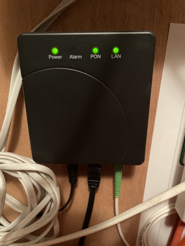

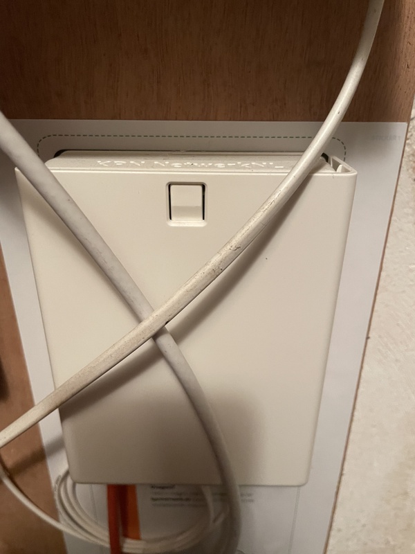

  • Laatst online: 15-10 16:47
Even een korte vraag, ik stap over van XS4ALL glasvezel (200 Mbit) naar KPN (1Gbit). Ik zit in een oud Reggefiber netwerk en heb nu dus een NT die op 1 van de twee glas poorten is geklikt. Nu krijg ik van KPN te horen dat ze een monteur gaan sturen omdat het zelf aansluiten niet zou kunnen. Volgens mij is het niet meer dan de ethernet kabel die nu mijn FritzBox in gaat in de WAN poort van de Box12 prikken.
Weet iemand wat die monteur nog meer gaat doen?
  • Barre73
  • Laatst online: 08:39
Ixus74 schreef op woensdag 5 januari 2022 @ 11:31:
Helemaal niks. Probleem is dat providers niet zien dat er al een NT hangt en ook niet weten welke NT dan.
Er is zelfs geen patchmigratie nodig dus de monteur komt echt voor niks.
  • Edje040
  • Laatst online: 17-10 15:26
Same here. Ik stap ook over van XS4ALL naar KPN (1000/1000) en zit ook op oud Reggefiber met een NT (Eindhoven). Ook voor mij staat er een monteur gepland.die binnen 5 minuten buiten staat. Ik ga overigens geen (en ook nooit) een Experiabox/Box 12 gebruiken maar een eigen FritzBox.

Van de week geupgrade van 200Mbit naar 1Gbit.
De speedtest kwam nog niet heel veel verder dan 200Mbit, dus was bang dat het niet goed was gegaan.
Maar ik kan wel gewoon met bijna 1Gbit downloaden (usenet), dat is voor mij het belangrijkste ;)
Op het plaatje zie je ook eerst de speedtest en daarna de download.
Afbeeldingslocatie: https://tweakers.net/i/XC7-PxpltalKVJo29cpJLFg4EqU=/full-fit-in/4920x3264/filters:max_bytes(3145728):no_upscale():strip_icc():fill(white):strip_exif()/f/image/m3aF3ZPLv39MsLrbKptJblb5.jpg?f=user_large

Vanaf 6 Januari mocht ik de apparaten van mijn KPN Glas abbo aansluiten echter knippert het GPON lampje van het fiber kastje nog steeds.
De klantenservice stuurt nu een monteur maar kan niet zeggen hoelang zoiets duurt, ik vraag me af of zoiets niet op afstand opgelost kan worden.
Overigens hebben meerdere resets op de ONT niet geholpen! :-(

@Bruzski Het GPON lampje knippert omdat het kastje administratief nog niet is geactiveerd in het netwerk.
De monteur scant de streepjescode (op de achterkant) met zijn device en na 5 minuten werkt het. Er moest (bij mij) echt een monteur voor langskomen.
