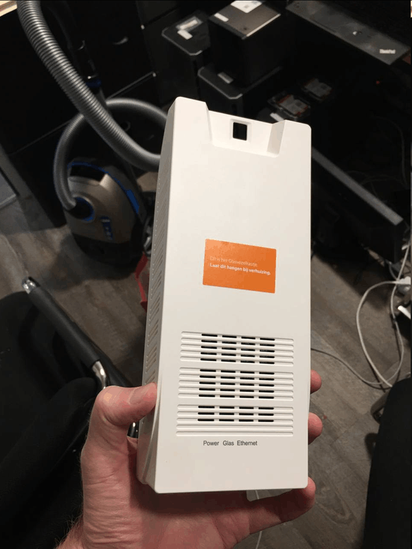

  • Tomba
  • Laatst online: 17-10 09:04
Tomba
jopoh schreef op donderdag 9 december 2021 @ 21:04:
in het installatie pakket zit nooit een NT/ONT deze wordt ten alle tijden geleverd door de monteur
Ah ok, hoe groot is de kans dat ze mijn bestaande NTU vervangen?

  • Soundwork
  • Laatst online: 28-09 20:27
Tomba schreef op donderdag 9 december 2021 @ 22:12:
Dat hangt ervan af, als je nu al een NT hebt hangen (Power, Glas, Ethernet) die op een vorig abonnement heeft gezeten, dan is er een redelijke kans dat je op AON blijft.
Kan je foto posten van de NT die je nu hebt hangen?
  • Tomba
Tomba
Soundwork schreef op donderdag 9 december 2021 @ 22:46:
Had hier al een foto geplaatst:
Tomba in "[KPN Glasvezel] Ervaringen & Discussie - Deel 3"
Ik hoop dat dit zo blijft dan hoef ik verder niets aan mijn router / netwerk te doen :)

  • Soundwork
Tomba schreef op donderdag 9 december 2021 @ 22:47:
Volgens mij was dit toch al besproken in dit topic.
Dit blijft zo, de DSLAM GoF poort wordt aangepast naar port profile van KPN.
De NT kan zeker weten blijven zitten. Theoretisch zou monteur niet eens nodig zijn, maar KPN stuurt de monteur wel aan......

  • xFeverr
  • Laatst online: 16-10 23:19
Nazlive schreef op vrijdag 10 december 2021 @ 09:32:
Heb een vouchercode nodig voor de blije buurt bonus actie. Een vriend zit al bij kpn, weet iemand hoe die aan de blije buurt bonus voucher code kan komen?
Ik heb dat ding van de monteur gekregen toen hij vertrok. Dus... daarvandaan?

KPN was er vroeg bij vanochtend :)
Afbeeldingslocatie: https://tweakers.net/i/q53dGz_XqzT7tpLQOlwilCqsymk=/800x/filters:strip_icc():strip_exif()/f/image/JTyrzy315k21VaWbh3SYv5mD.jpg?f=fotoalbum_large
Om 8.00 stipt was de monteur hier en 8.05 stond ie alweer buiten. Experia geval hoefde niet eens uit de doos ;)
Helaas haal ik door dat &@&^%#%^#&^ PPPoE geen linespeed (FortiGates doen geen PPPoE offloading dus die client draait op een enkele CPUcore waardoor ik rond de 650Mbit blijft steken) maar goed het is nog altijd substantieel goedkoper én sneller dan xs4all.
CPU grafiekje (4 Cores vandaar ~25%) van download van een Linux ISOtje:
Afbeeldingslocatie: https://tweakers.net/i/738lZUXIk0HHDUyiHBZUi1oseJE=/full-fit-in/4000x4000/filters:no_upscale():fill(white):strip_exif()/f/image/OqVFic7iV8HWJenc4TqPghCv.png?f=user_largeAfbeeldingslocatie: https://tweakers.net/i/1Kmagw-x6Ncgj6SnCDBpkd9C-J0=/full-fit-in/4000x4000/filters:no_upscale():fill(white):strip_exif()/f/image/20BAJNM15wolhg4PrRrico8T.png?f=user_large

LCD_viewer schreef op vrijdag 17 december 2021 @ 00:20:
Mmhm demping, ja heb daar zelf weinig invloed op, bij de (her)aansluiting onlangs moest de monteur even in de wijkcentrale weer het "licht" aandoen. Exacte db meting heb ik niet gezien.
Klinkt aannemelijk. Zelf zit ik te denken aan mogelijk meer klanten en zit de lijn dus meer tegen de overboeking aan, kan dat uberhaüpt invloed hebben ?
En hoe zou ik op de ONT kunnen inloggen?
Ik weet niet of het bij die van KPN kan, maar bij die van T-Mobile staat op de achterzijde een ip adres en wachtwoord.
JB in "[T-Mobile Thuis Glasvezel] Ervaringen & Discussie"
Als dat bij die van KPN ook op de achterzijde staat, dan even op een laptop een handmatig ip adres instellen en inloggen met het wachtwoord dat op de achterzijde staat.
